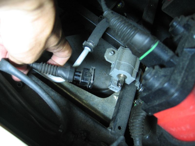

De passage après une longue absence, je découvre les demandes ci-dessus.
j’ai retrouvé (dans mes vieilles archives 😜) les deux photos en question pour le débranchement des valves sur la 360 :
J’espère que ça aidera 😉
n’oubliez pas de bien protéger les parties démontées mâles comme femelles après débranchement
je confirme toutefois que rien ne vaut une commande d’ouverture et fermeture des valves avec relai et télécommande, c’est franchement génial 🤩
