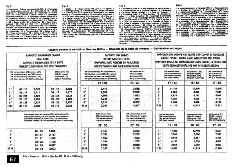

speedy
Il y a 13 heures, helico1976 a dit :
Merci pour l'info, ce n'est pas ce que j'avais lu sur Ferrarichat. Est-ce que c'est documenté quelque part stp, avec les démultiplications ?
Si je fais un calcul rapide, à 7500tr/min ça donne environ 230km/h en pointe. Cela me parait bas ?
Pas besoin de "lire des choses sur Ferrarichat": la table E7 du WorkshopManual, publication officielle par l'usine à destination des mécaniciens du réseau, donne les rapports de boîte et les rapports de ponts (et la démultiplication finale) de chaque version.
Elle établit clairement que les 308 QV suisses ont des rapports de boîte différents (cf les cartouches "CH Version"), il n'y a donc pas lieu d'en débattre.
Modifié par speedy
Typo
helico1976
merci pour ce tableau.
Je lis dans la case en haut à droite les rapports finaux pour les 308, en 5ème :
version normale 3.163
version CH          3.175  (soit 0.4% de différence avec la version normale)
version USA        3.359  (soit 6.2% de différence avec la version normale)
Pouvez-vous m'indiquer si je fais une erreur de lecture ou de raisonnement svp ?
