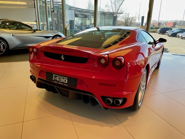

Salut les gars,
Après avoir vendu ma 360 avec énormément de regrets, j'ai voulu tenter l'aventure avec une F430. Mais connaissant l'oiseau, je me suis dit :
"il m'en faut une parfaite, avec un historique en béton armé et sans kilomètre..."
Au bout de quelques semaines de recherche, j'ai trouvé mon bonheur chez un concessionnaire FERRARI Belge : FMA.nv.
La voiture était parfaite, entièrement révisée, avec 22400 kms certifiés, un historique en béton armé et surtout à la sortie une facture d'achat Ferrari accompagnée d'une garantie de 1an Ferrari.
( Quand je vois les poubelles en vente sur lbc entre 95000 et 98000 euros...🤣😁) je me suis dis : FEUUUUUU
Mais vous me connaissez tous, les voitures d'origine, c'est pas mon, truc : donc voilà l'aventure qui commence :

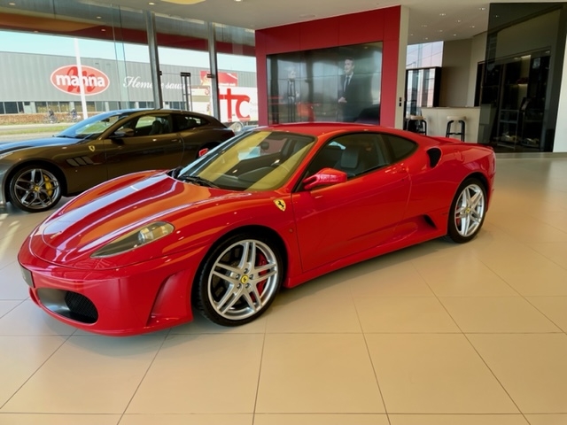

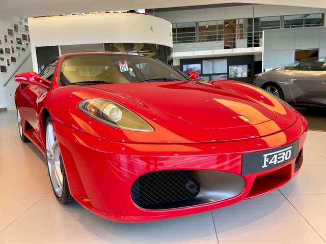

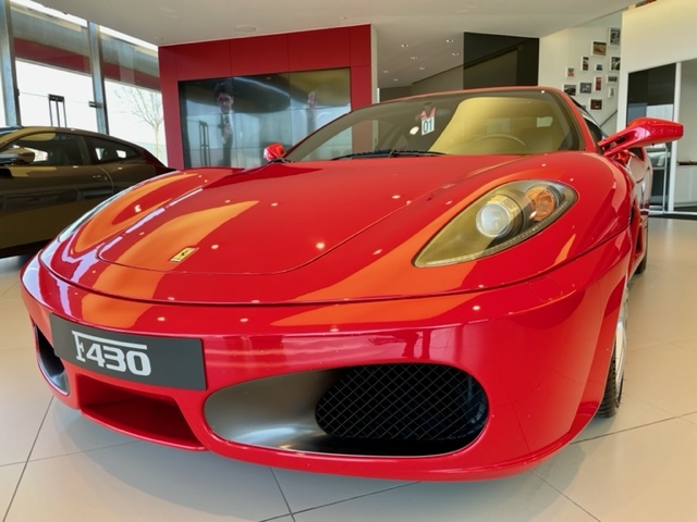

PRESENTATION DANS LE SHOW ROOM FERRARI :
Ferrari F430

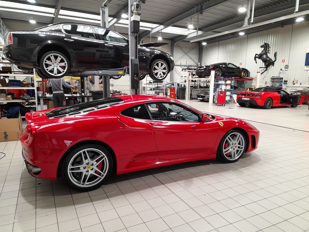

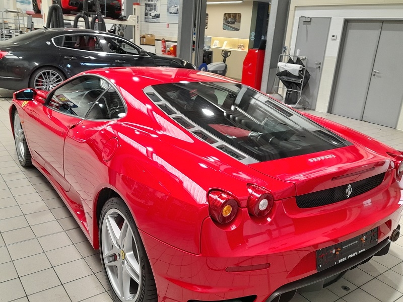

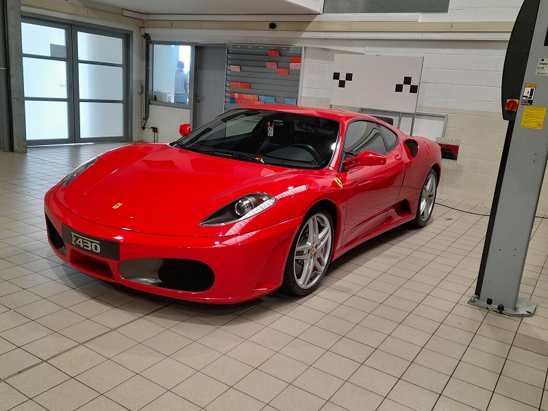

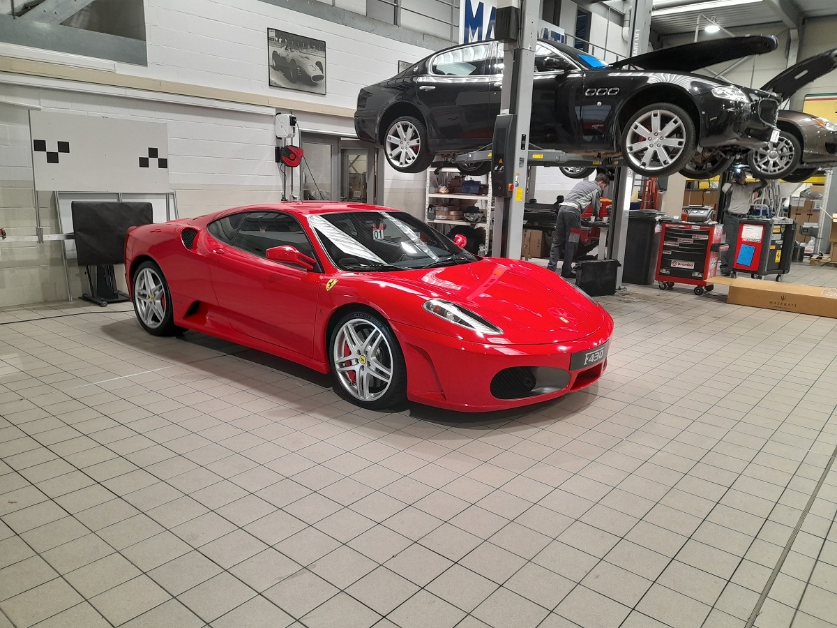

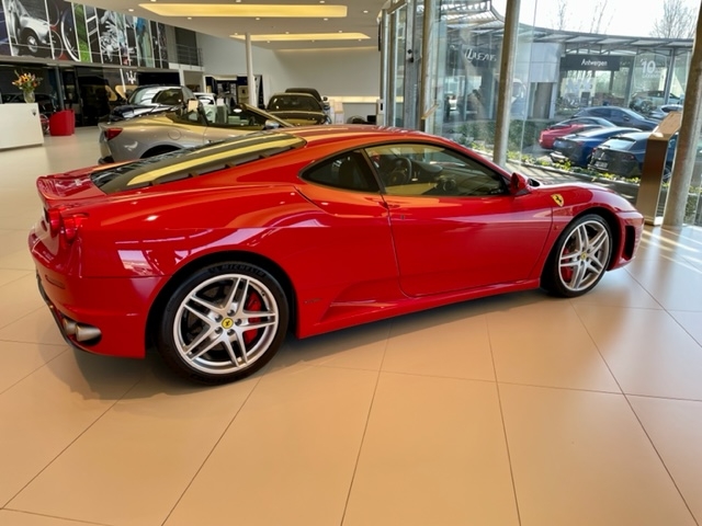

PRESENTATION DANS L'ATELIER FERRARI :
Ferrari F430

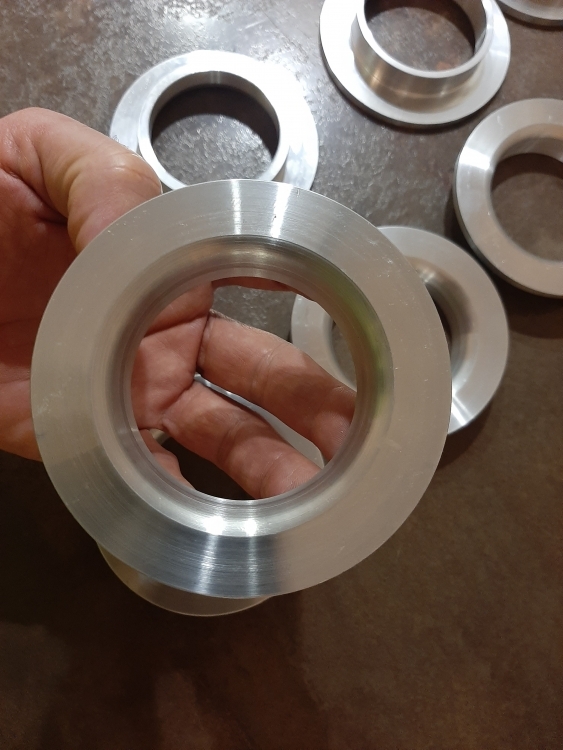

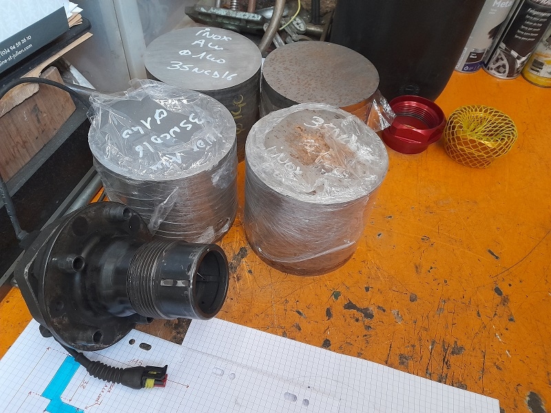

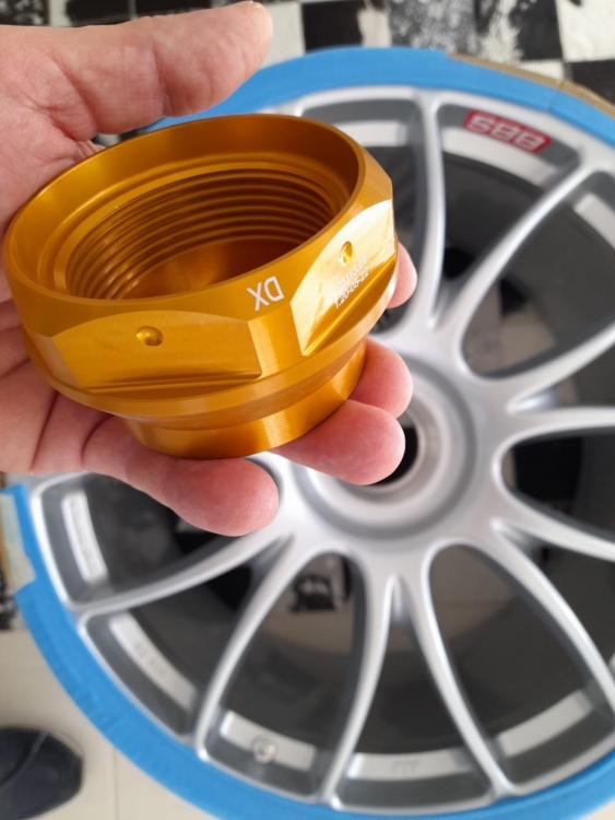

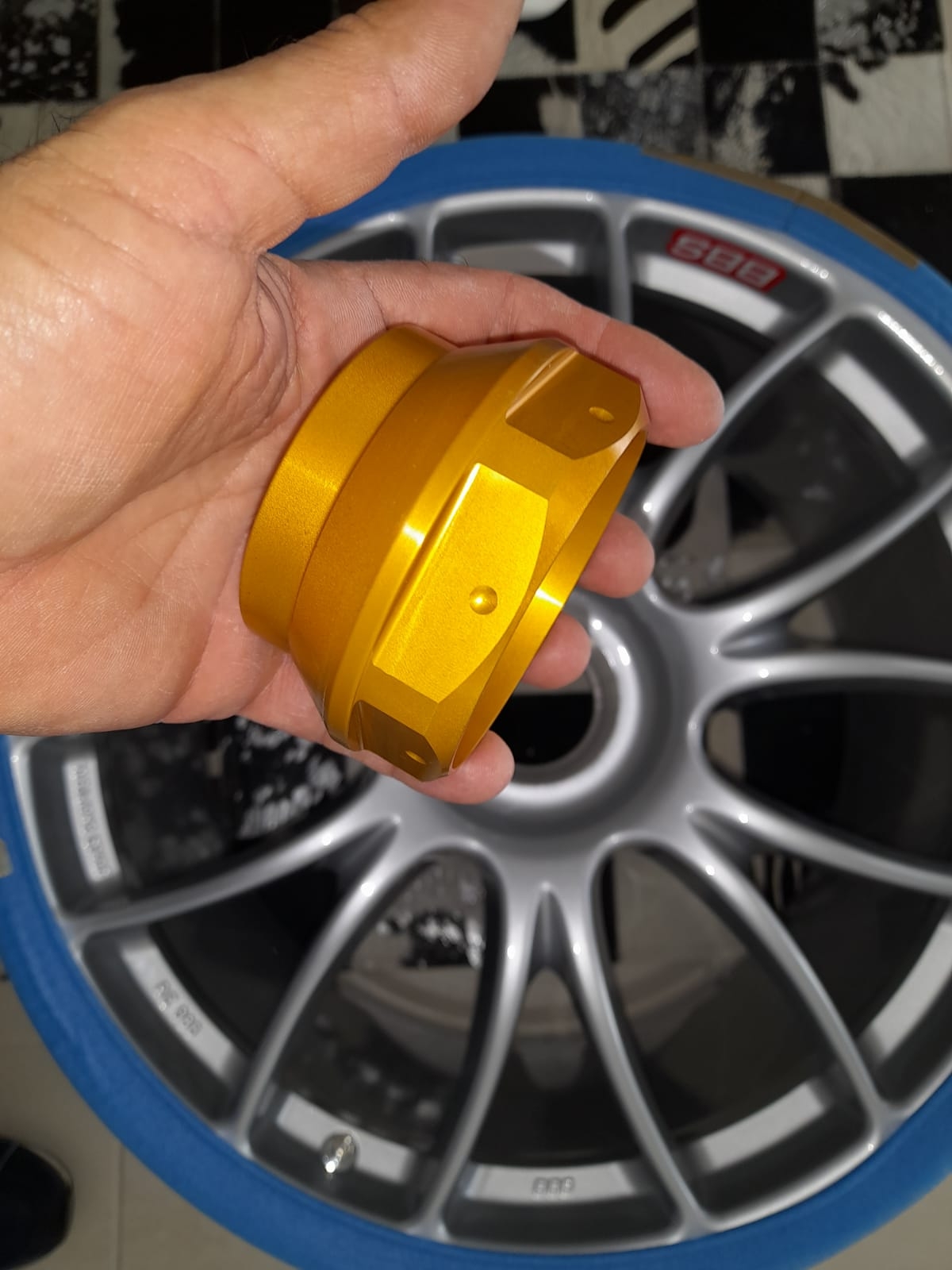

ETAPE 1

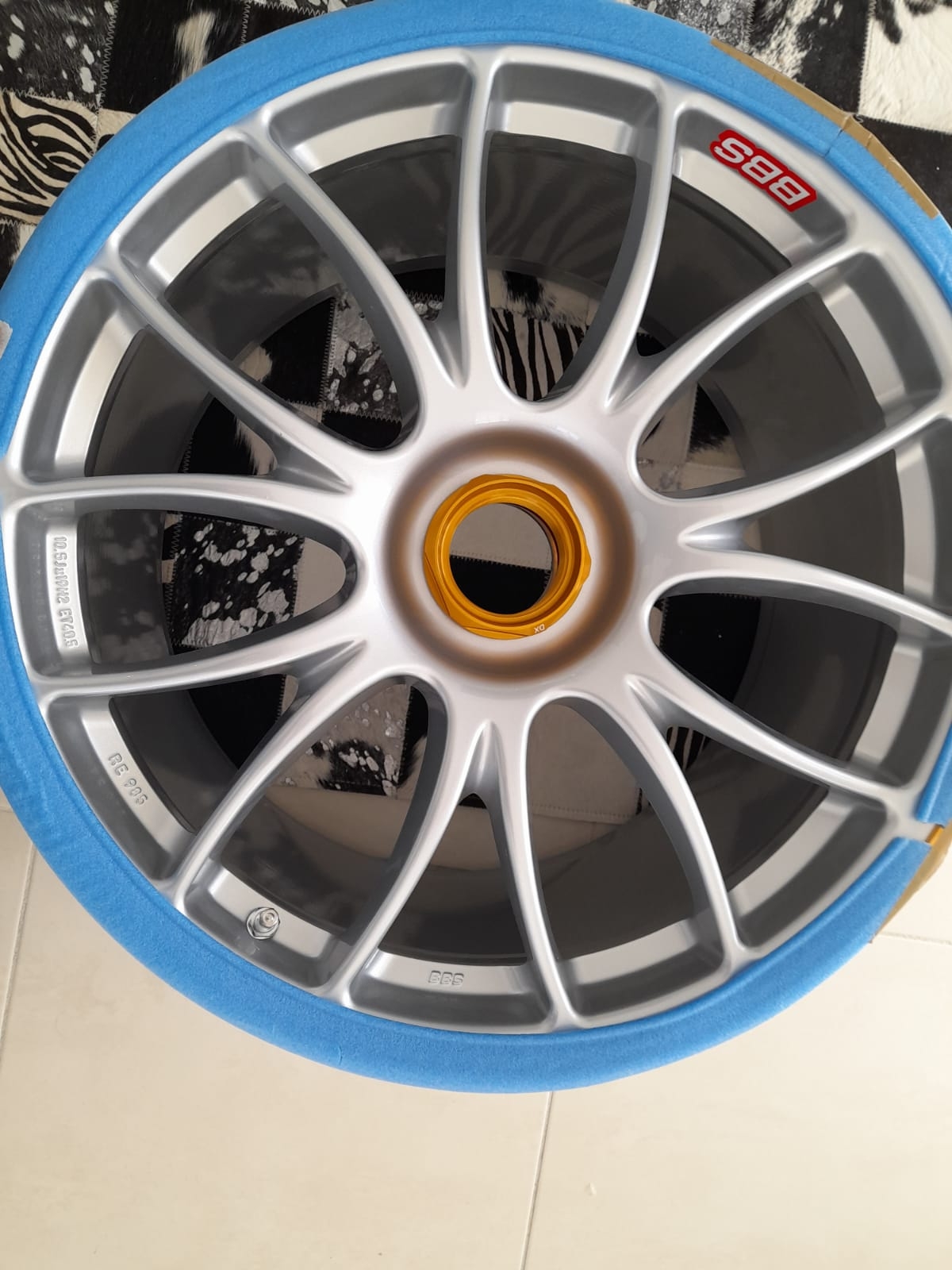

On vire ces jantes bidons, pour 4 jantes de 430 Challenge et on fait usiner des moyeux sur mesure qui vont également servir d'élargisseurs de 15mm, pour mettre les pneus à fleur des ailes.

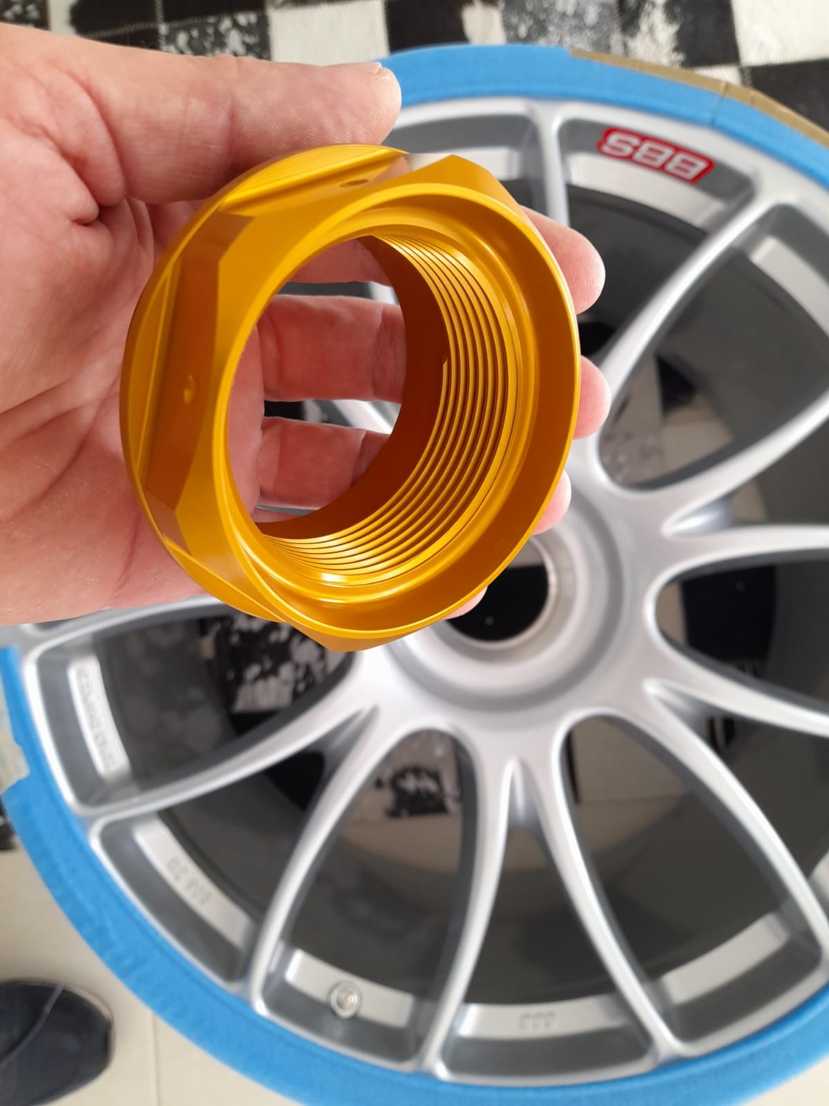

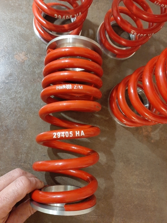

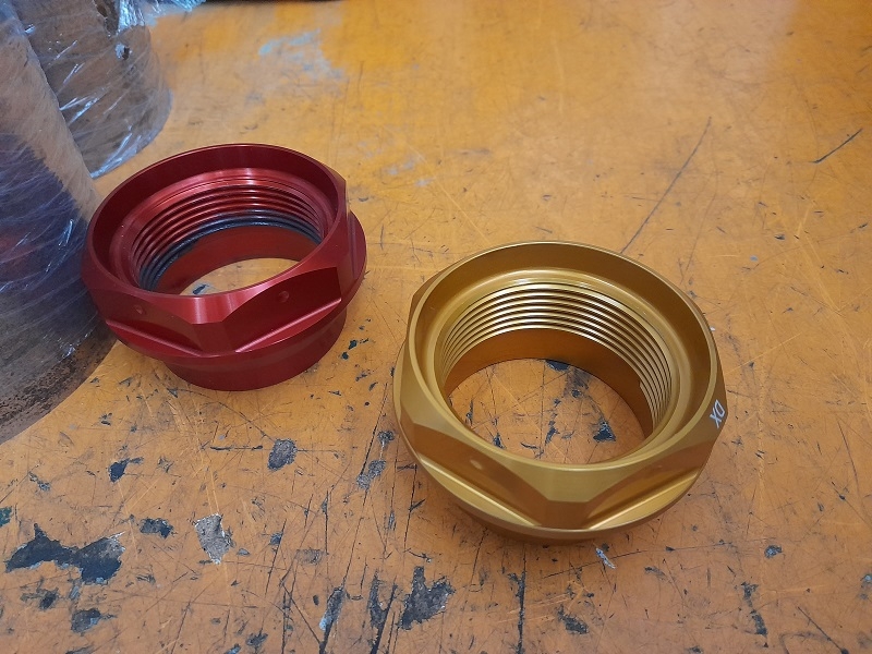

ETAPE 2 :

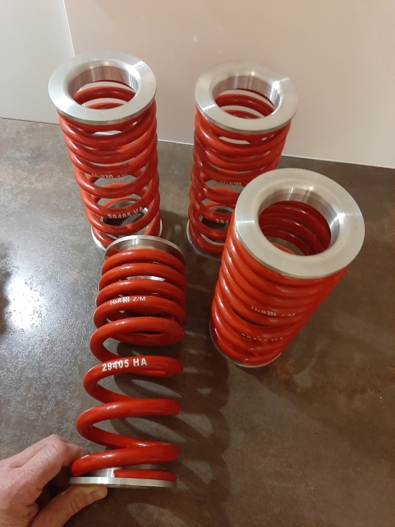

On la  rabaisse de -30 mm  et on demande à VINCENT, un réglage aux petits oignons pour le carrossage, la chasse et le para....

Le 17/04/2022 à 11:47, fabrices a dit :
ETAPE 2 :
Bonjour Fabrice, tes coupelles tu les a fait usiner ?
