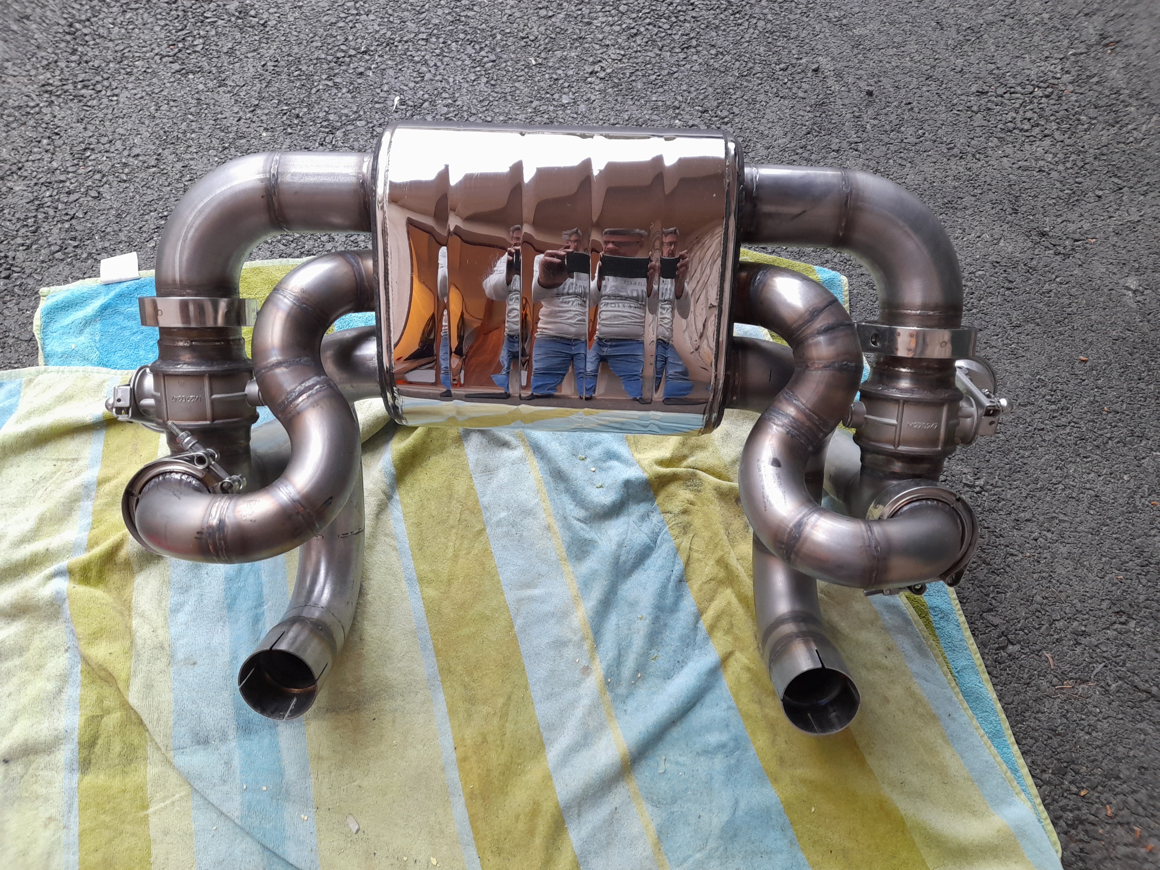

Un nouveau look pour ma Ferrari F430

Il y a 4 heures, fabrices a dit :
Bientôt fini...😰
Ce qu'il faut pas faire pour avoir un son de 355...😁😁😁
Joli ! 😍

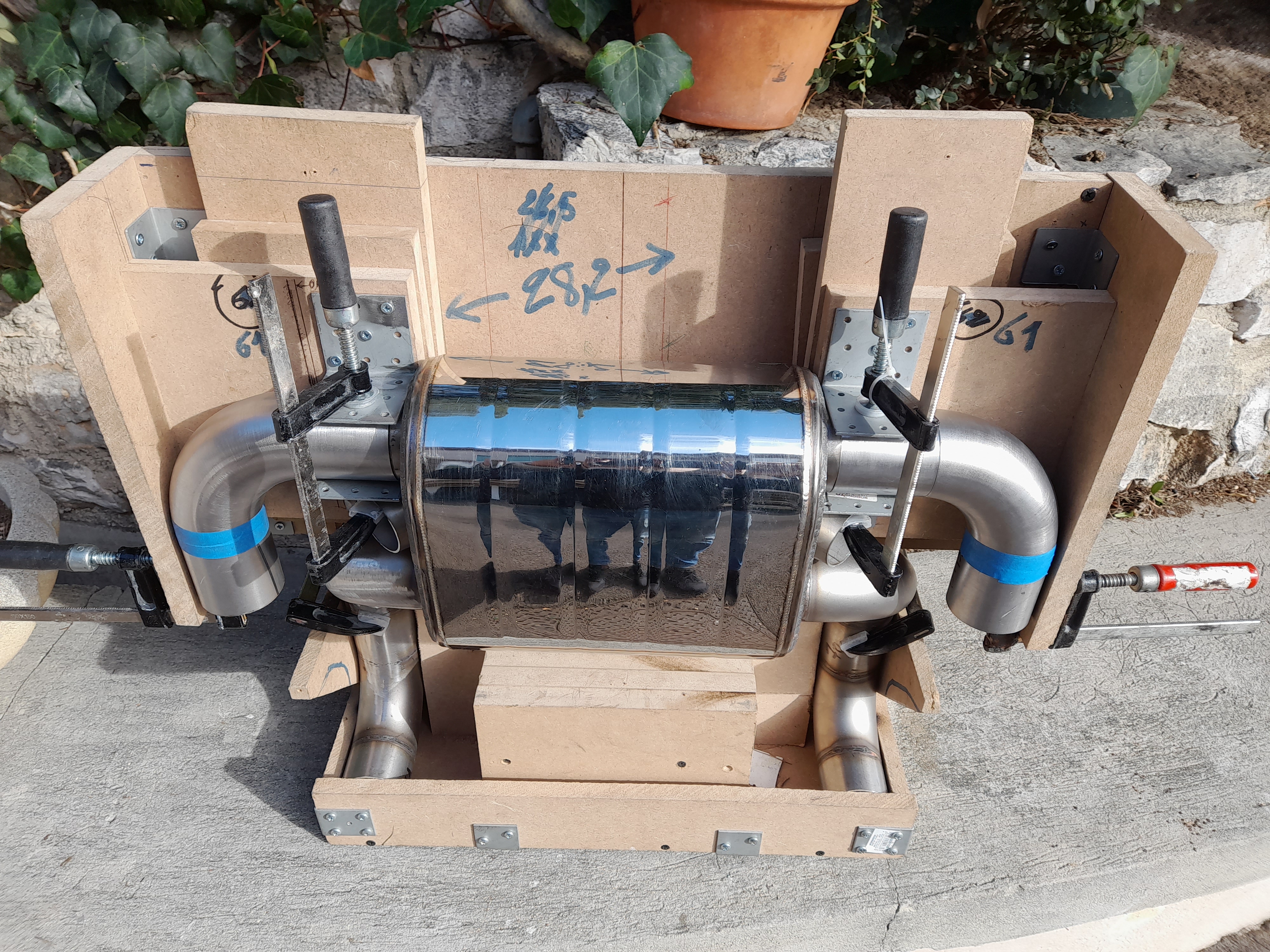

Tu as donc caché la partie X-pipe dans une fausse marmite ?
Modifié par tifosi101
fabrices
Il y a 4 heures, tifosi101 a dit :
Joli ! 😍
Oui, il accéléré les gaz qui se détentent dans la marmitte. Ces gaz sont ensuite dirigés vers des évents de différents diamètres, qui les accélérent une deuxième fois, grâce à l'effet venturi.
Le tout géré par des electrovannes qui vont arriver...
Modifié par fabrices
fabrices
En fait, si tu veux un beau son de F1, sur une 430, (qui pour moi a un son dégueulasse), il faut savoir matriser la raisonnance de Helmholtz, c'est a dire exister les gaz dans une cavité remplie d'air, pour que les gaz se mettent à osciller à partir dune certaines frequence...😉
👏👏 quelle maîtrise, tu vas finir en Slovénie comme directeur technique de Akrapovic ! 😁✌️

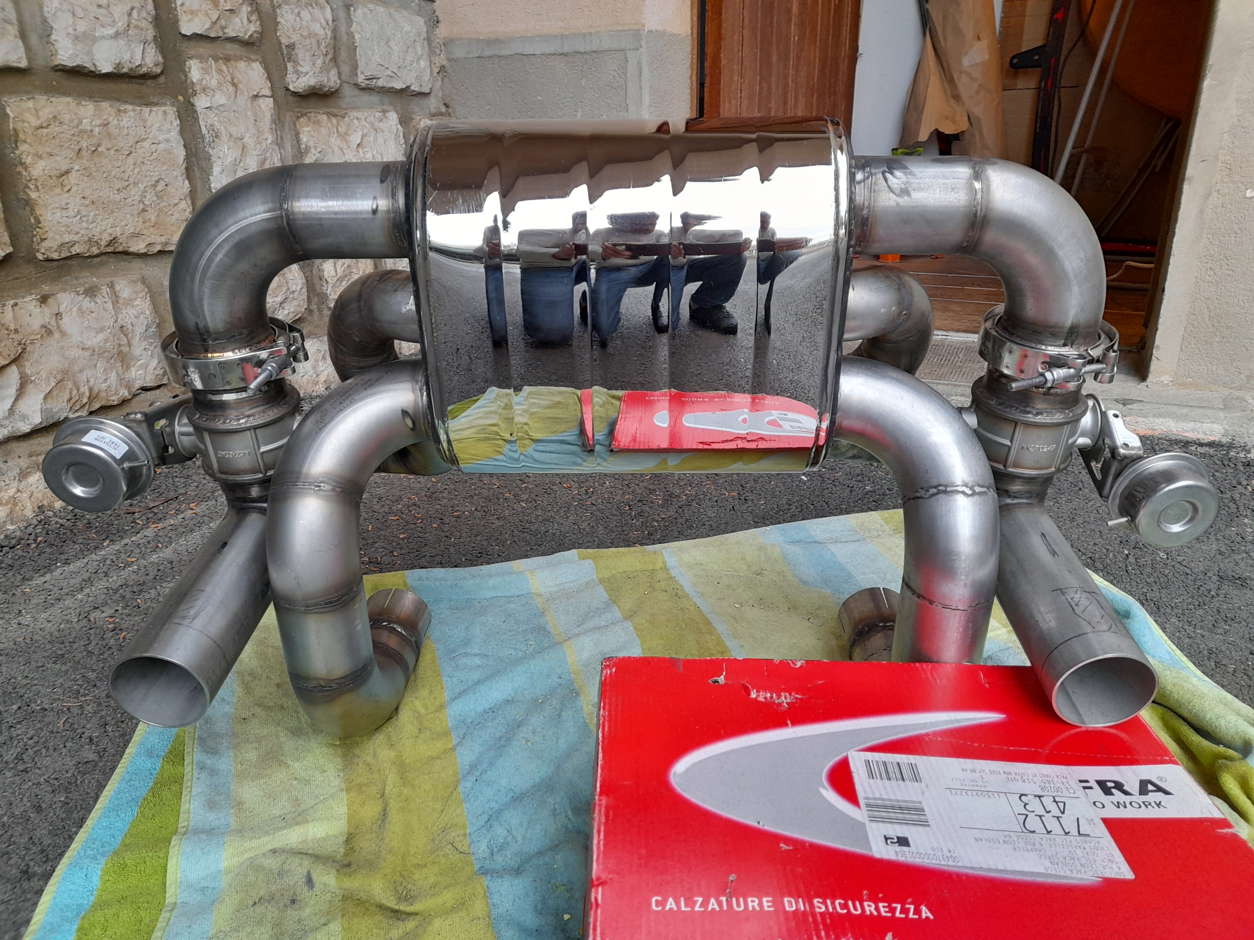

Il y a 18 heures, fabrices a dit :
Bientôt fini...😰
Super boulot.
Tu peux essayer de te rapprocher du son d’une 355, mais malheureusement il te manquera toujours une soupape par cylindre pour y arriver.
Le capristo 4.3 racing sans valves avec diuble bombonne et système de depression pour 430 arrive presque à remplir ce rôle.
J’ai vraiment hate de voir ce que ton son va donner 😜

Le 27/02/2023 à 13:11, fabrices a dit :
100% d'accord
simba
Le 27/02/2023 à 22:59, Oliv a dit :
Exact!
Le 27/02/2023 à 12:52, fabrices a dit :
Je veux bien pour la mienne 😁

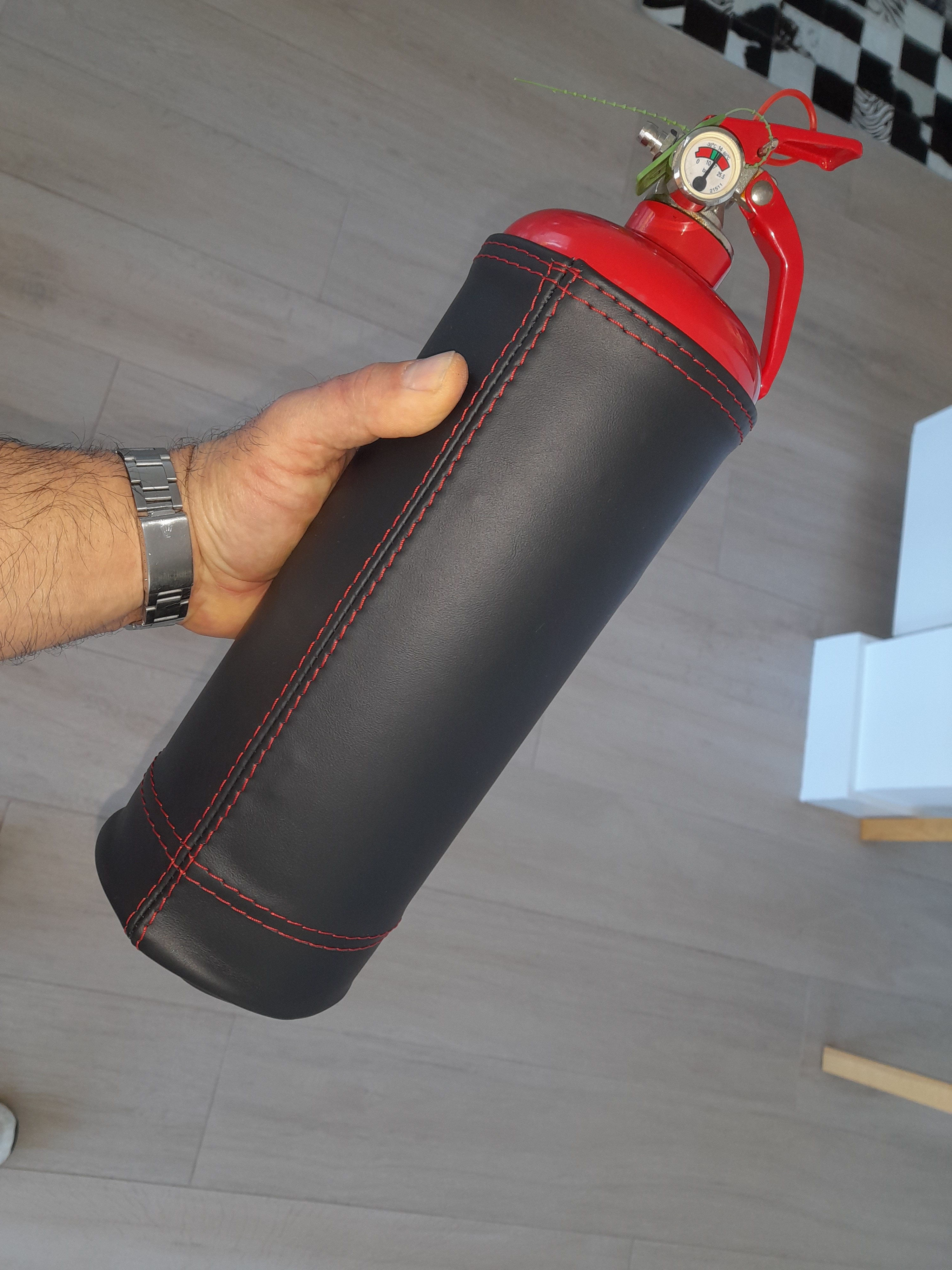

fabrices
Il y a 6 heures, Lacouelle a dit :
joli .
manque un petit logo , non ?
tu as fais faire le manchon en cuir ?
Oui comme à l'origine.👍

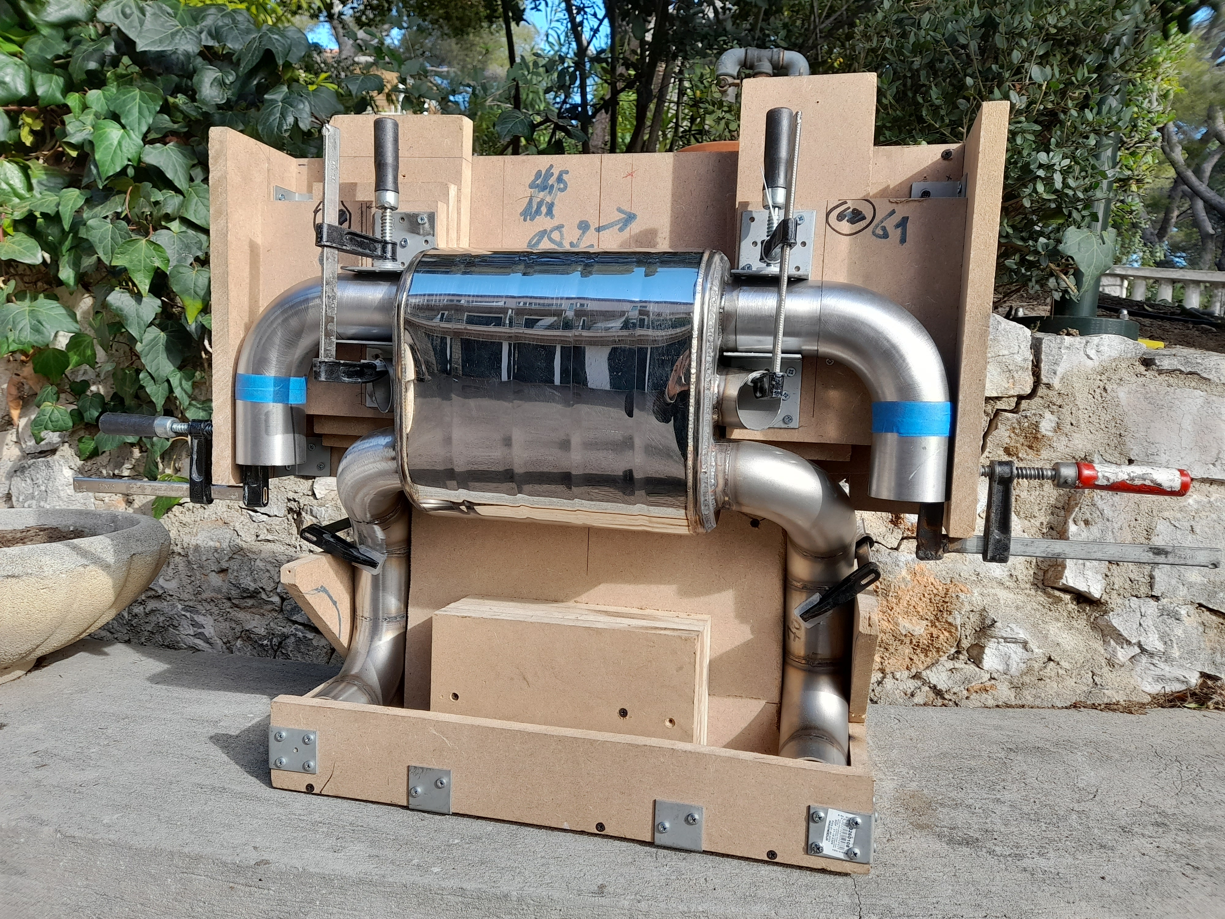

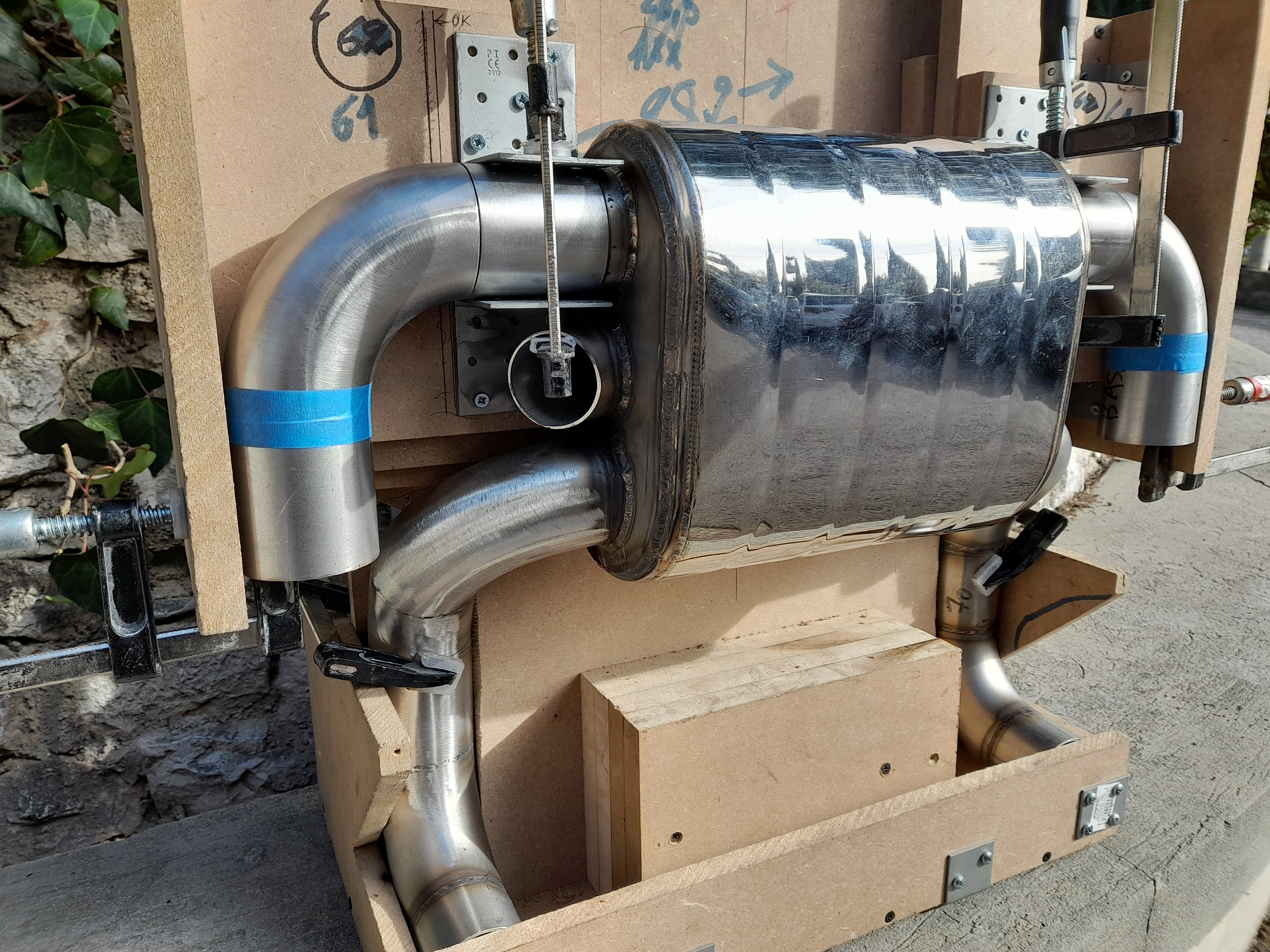

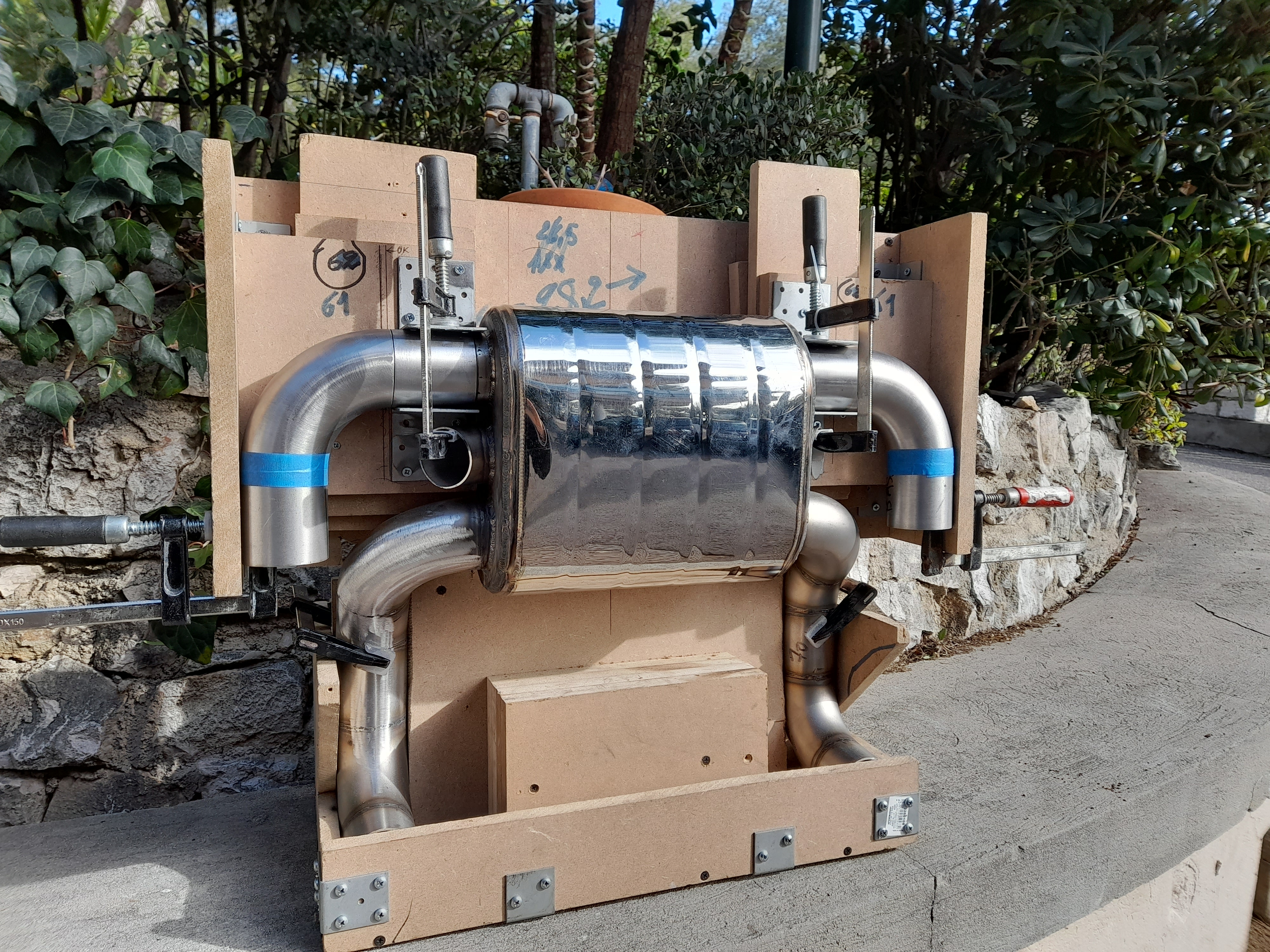

Silencieux échappement presque terminé, il reste plus qu'a le polir et mettre les bandes anti-chaleur...
Un travail et une réalisation impressionnants 👏👏👏
loulou19
il nous a fait une oeuvre d'art le Fabice , et pour le coup unique au monde !
c'est quoi comme marque, un tubi , un capristo, ....non un Fabrice ! 😄
Modifié par loulou19
"Scarico Fabrizio" ça sonne bien 😎, tout comme le pot lui-même 😁
