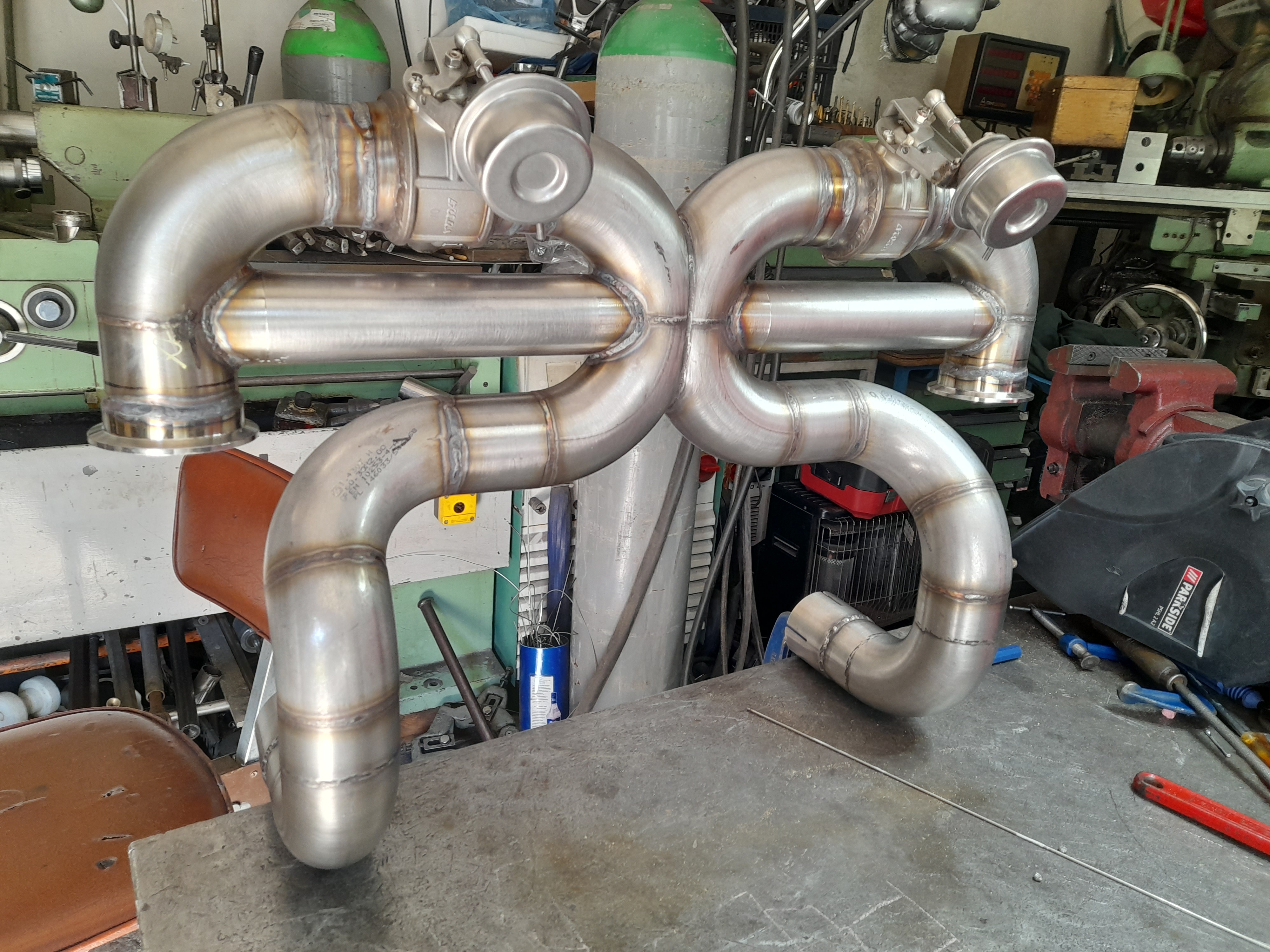

fabrices

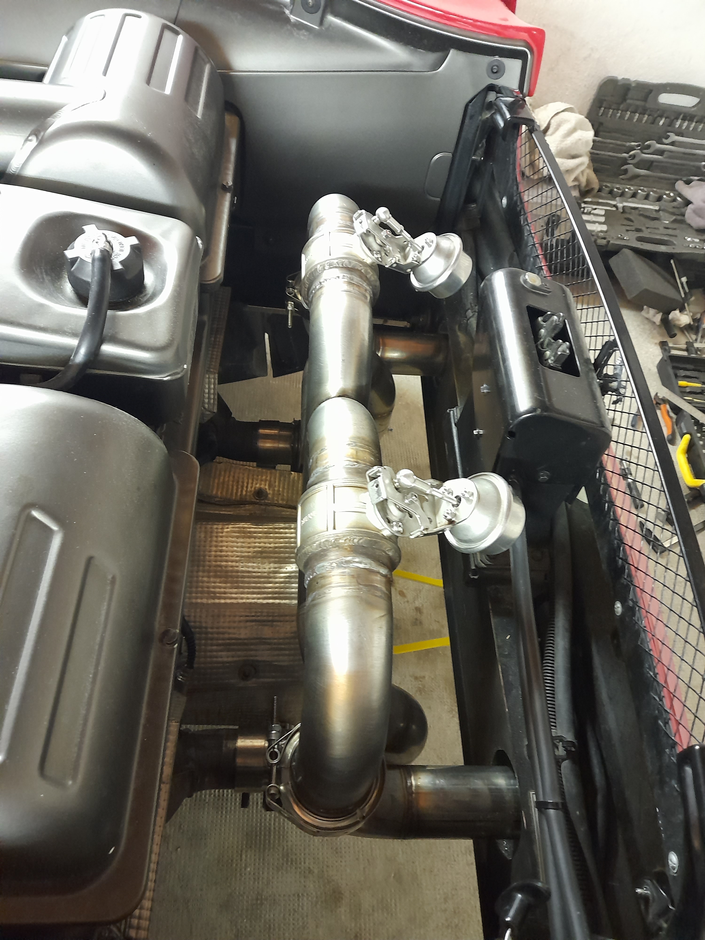

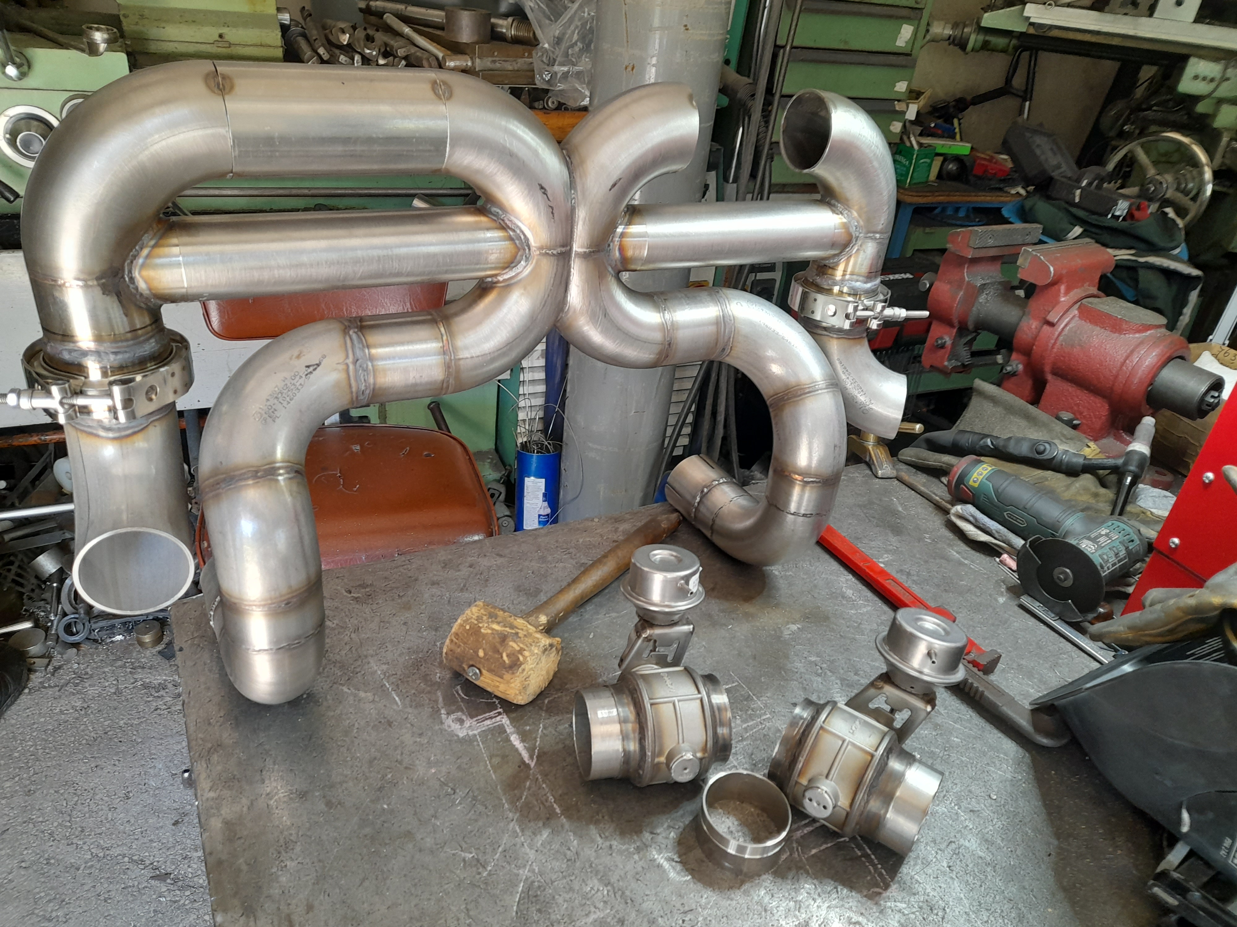

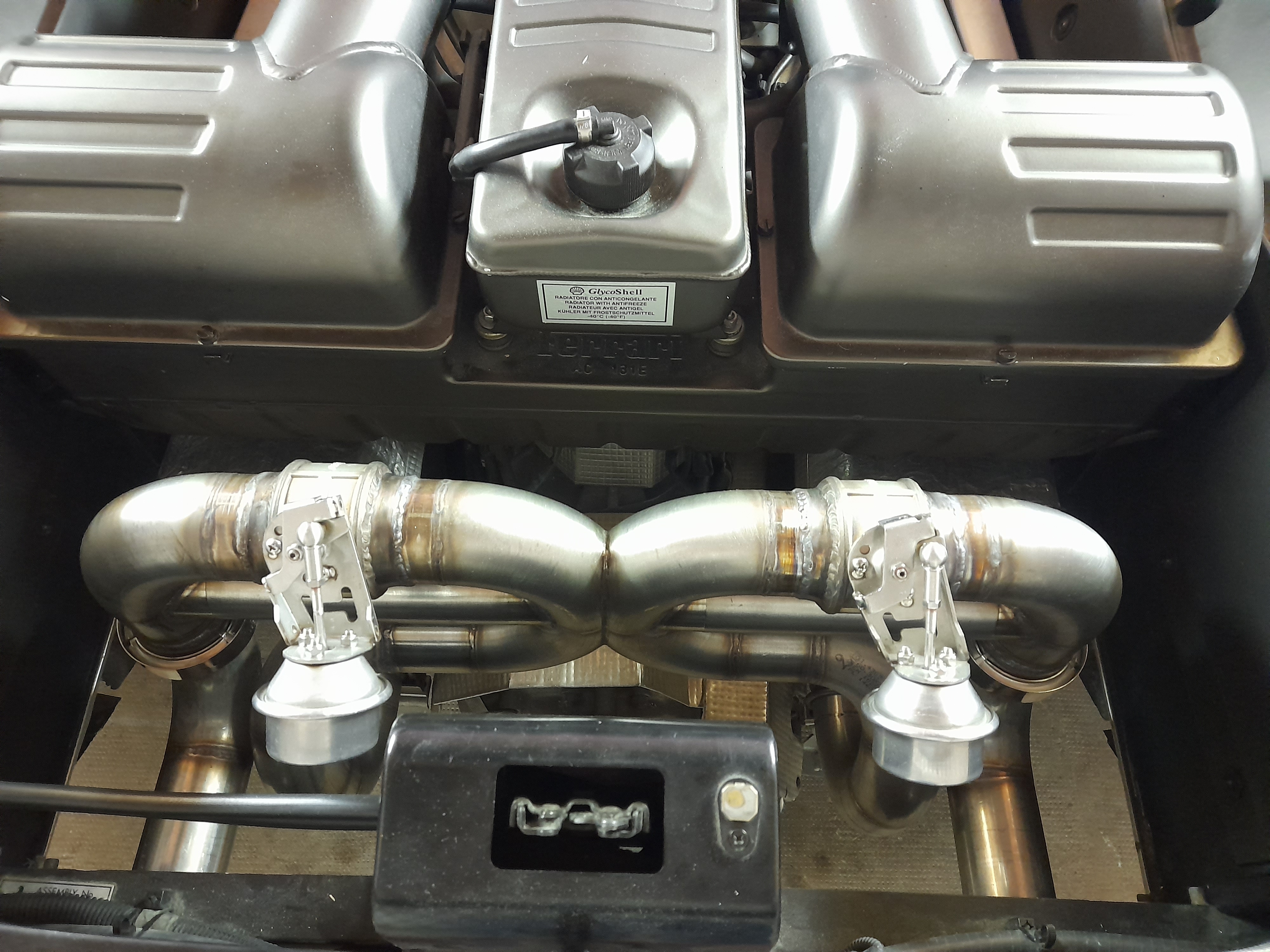

Premier X-PIPE Bi-son... les electrovannes arrivent....
Donc clapets fermés, sur les petits tubes uniquement et clapets ouverts sur les petits et gros tubes en même temps...
Je vous mettrais d'autres photos la semaines prochaine, il aura plus avancé...

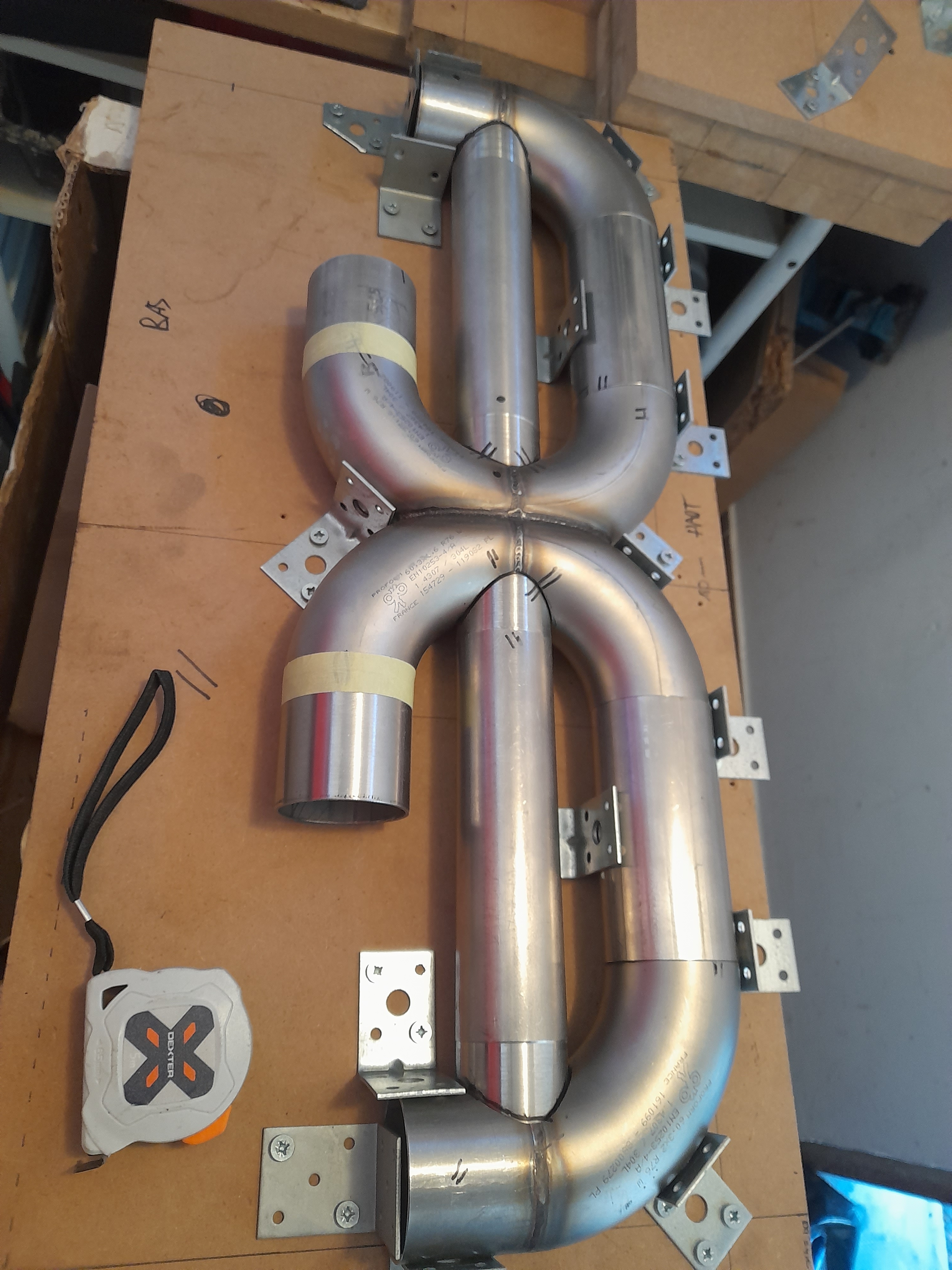

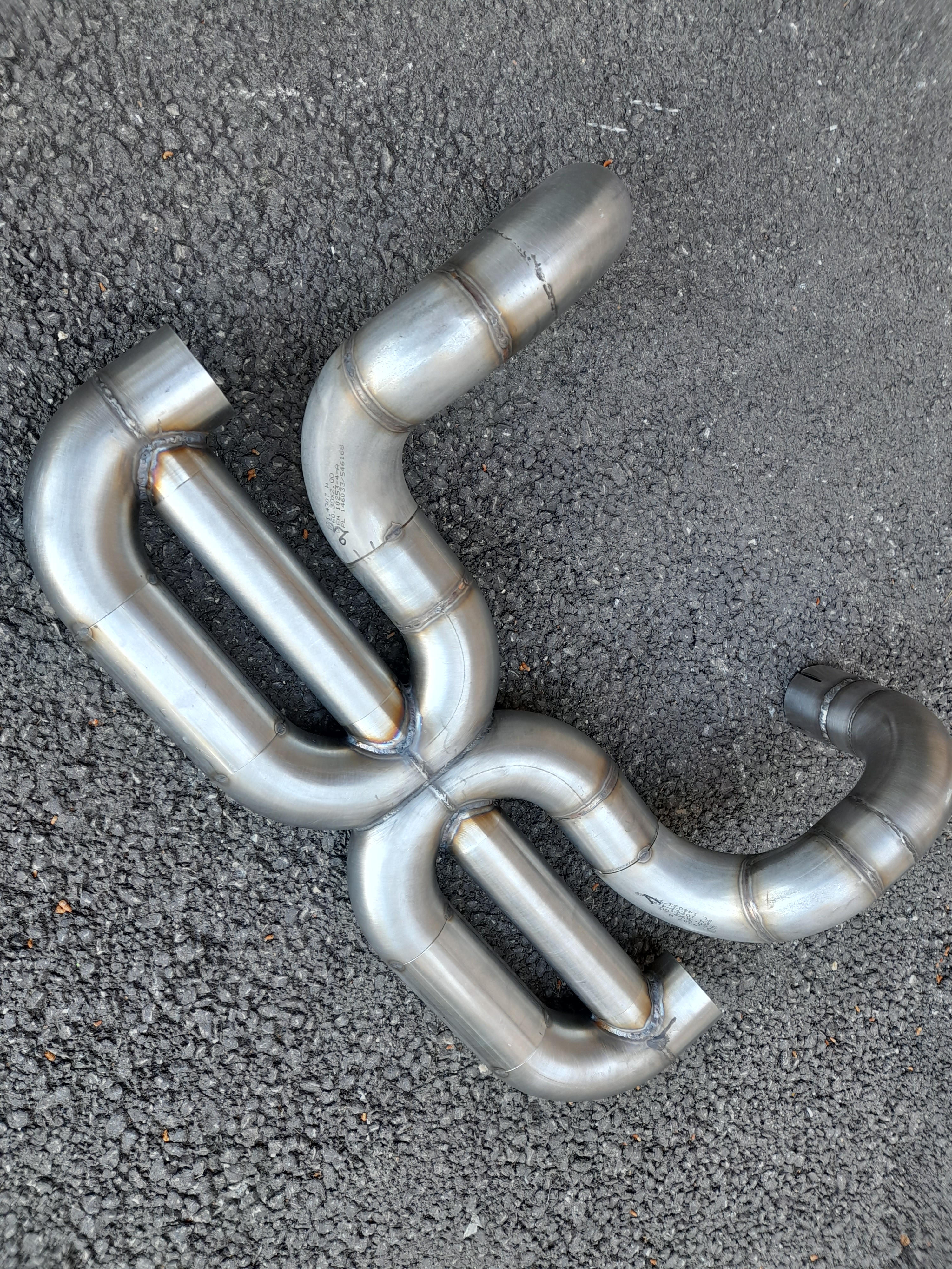

fabrices

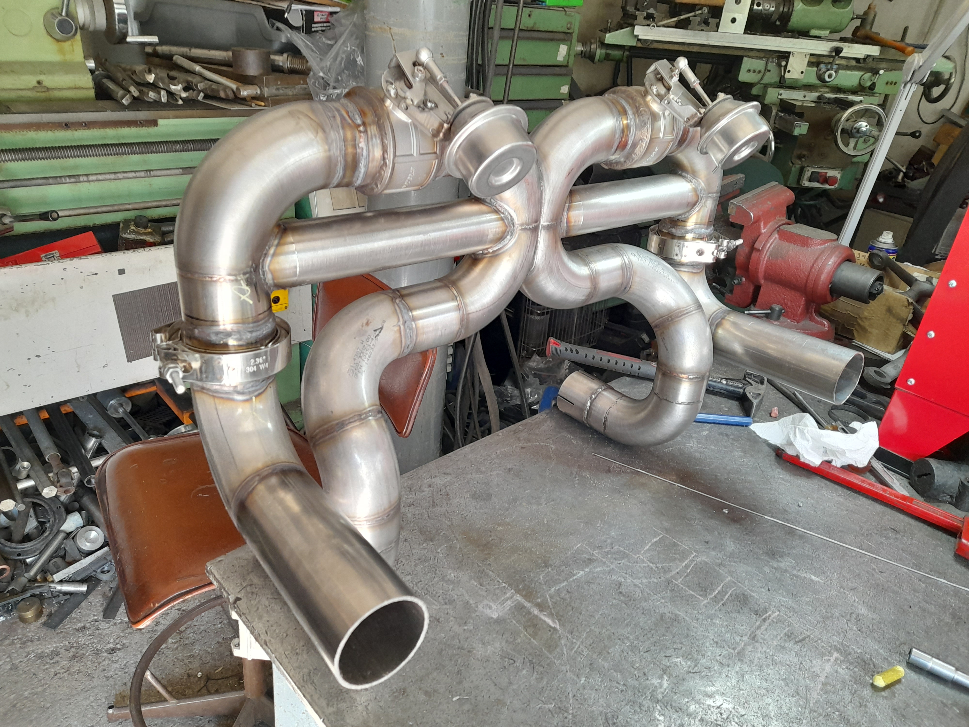

TOUT EST PARFAIT EST TOMBE AU DEMI MILLIMÈTRES.
Maintenant un bon lavage pour enlever toute cette poussière et j'attaque le PC Arriere....👍

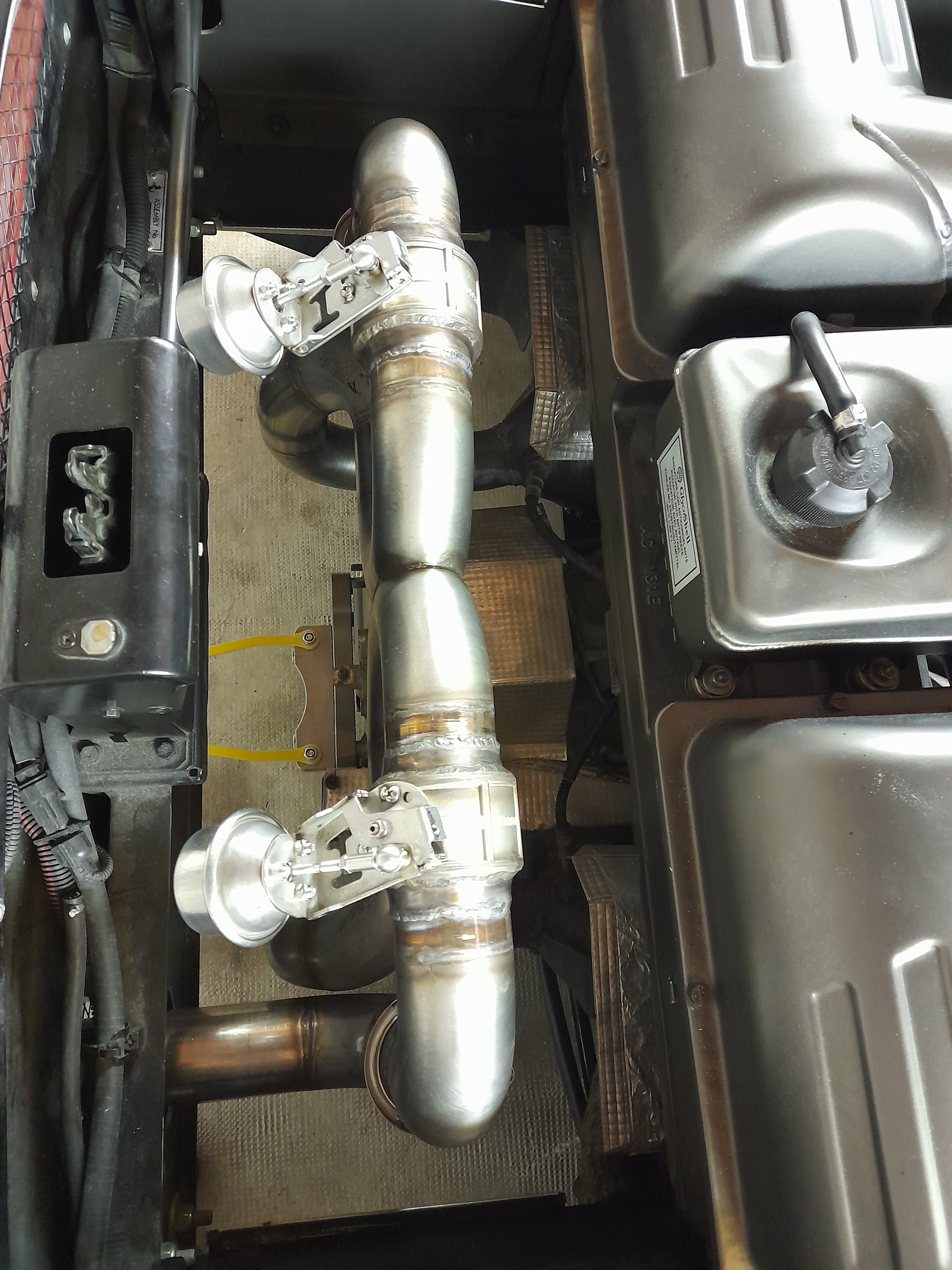

Toujours pas mis en marche, certainement demain.
Point de vue gain de poids, le pot d'origine avec les sorties pèse 28kg, alors que là, je dois être autour des 5 kg maxi...

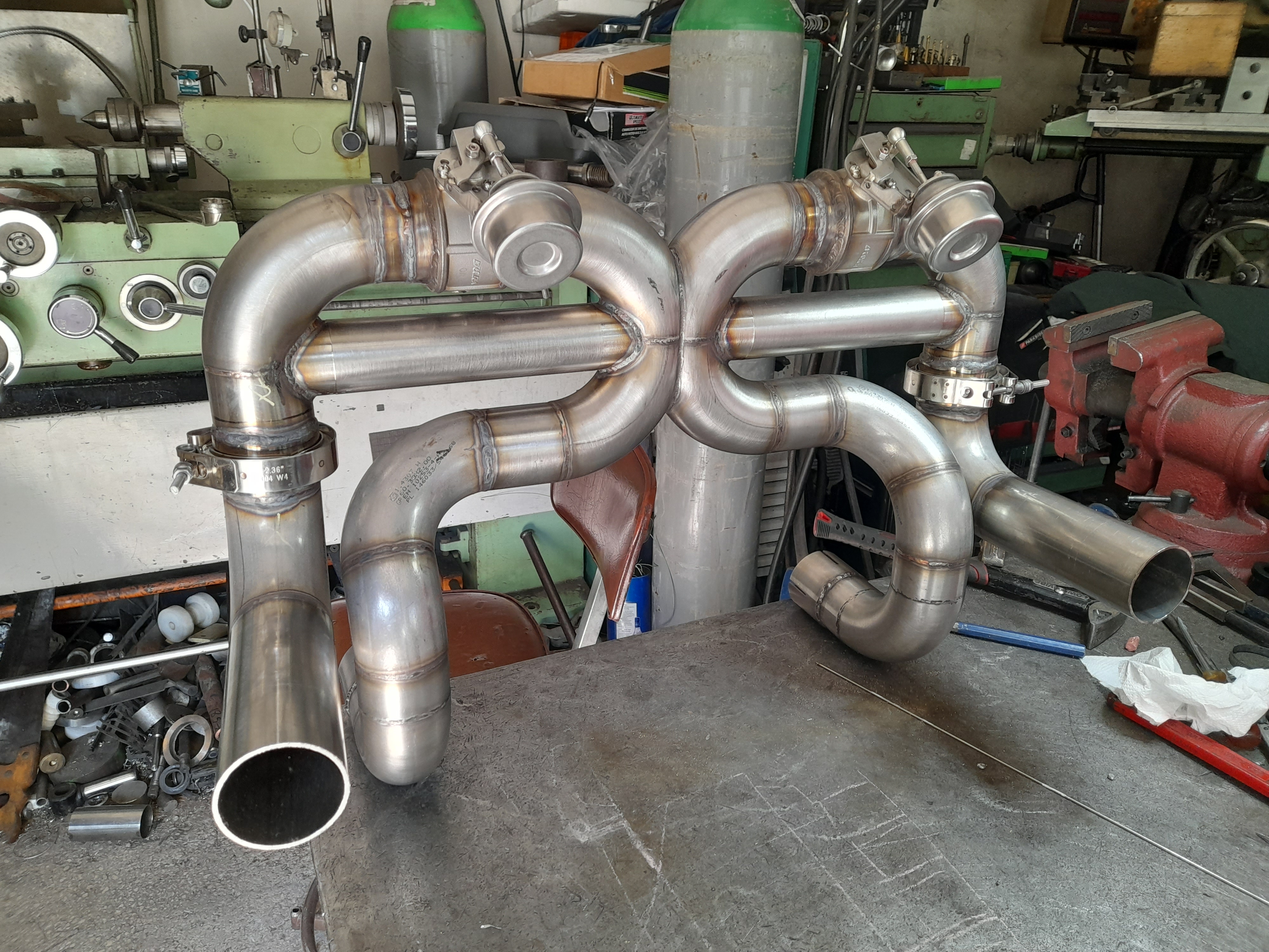

Par contre le son va etre tres gras et sourd au ralenti, et dans les tours au laché de gaz ça va faire echappement trop libre, percé. On est loin d’un twin sound capristo sans valve pour 430 qui aurait donné un son f1 ultra aigu, le seul échappement pour 430 qui fait penser a une modena 5 soupapes.
Quelle utilité des valves sur ce montage fabrice ?
tube vs tube ?
Il y a un réducteur dans la partie haute que l’ont ne voit pas ou c’est également du tube ?
Modifié par Oliv
fabrices
Il y a 3 heures, Oliv a dit :
Superbe boulot.
magnifique. Vraiment une belle pièce
tube vs tube ?
En fait, on est toujours sur un bi-son :
- Au ralenti et jusqu'à ce que les valves s'ouvrent, on roule sur des tubes de 48mm de diamètres
- de l'ouverture des valves, jusqu'a la fin, on roule toujours sur les tubes de 48mm de diamètres + ceux de 60mm.
Les 2 sons se mélangent dès l'ouverture des valves = l'aigu 48mm + le grave 60mm.
Mais tu as raison, du fait de ne pas avoir de marmite, on a pas de résonance de Helmholtz et le son est moins mélodieux à l'oreille...

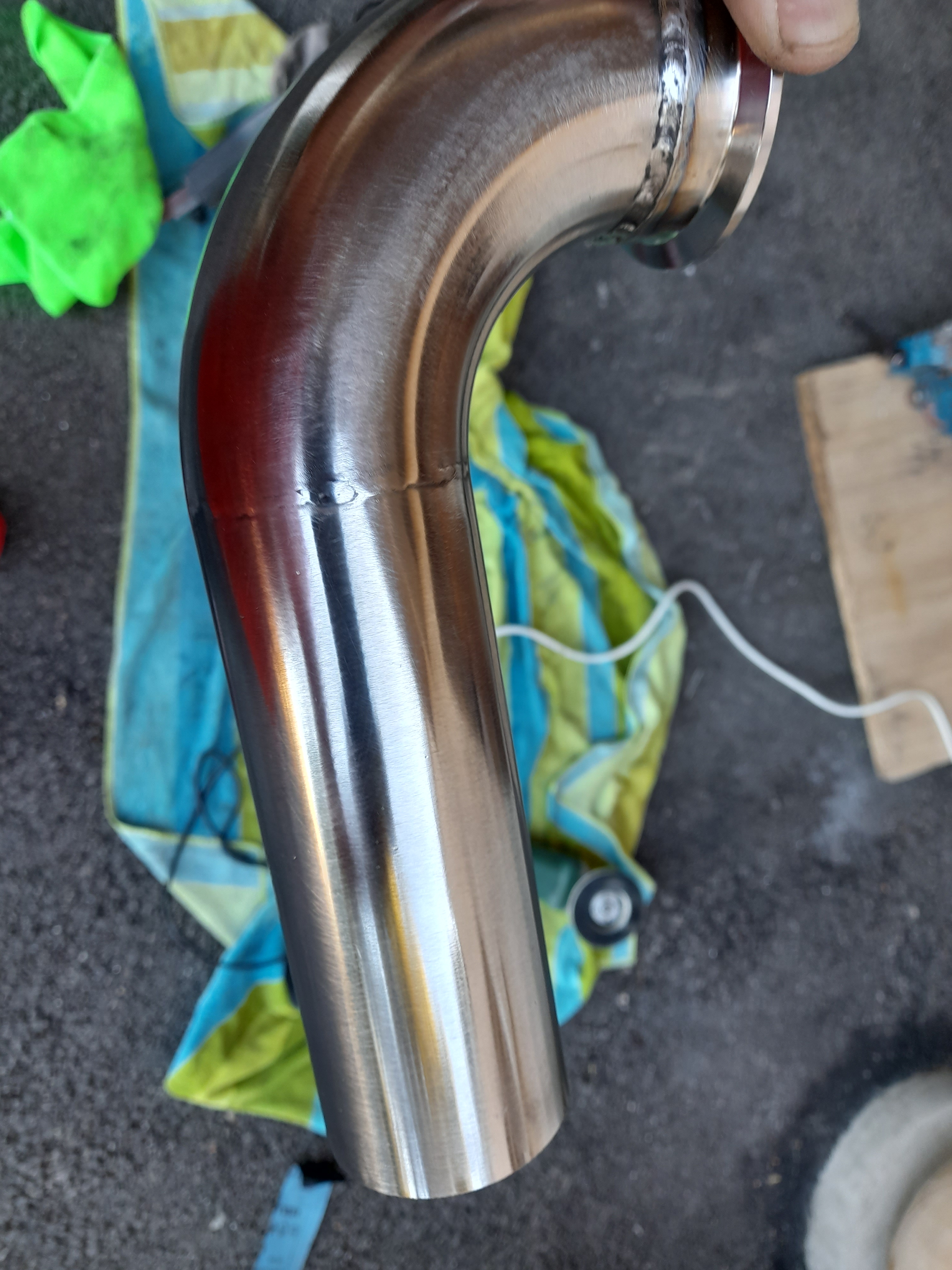

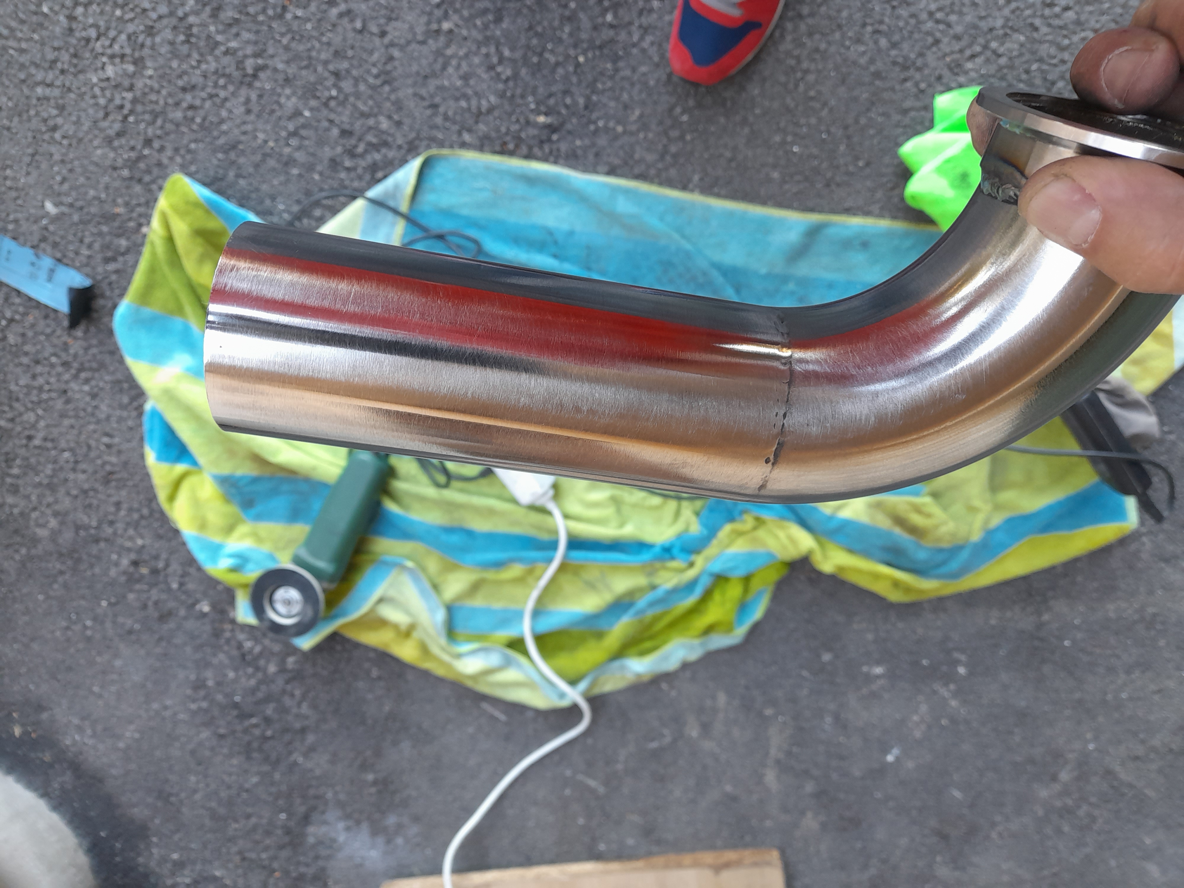

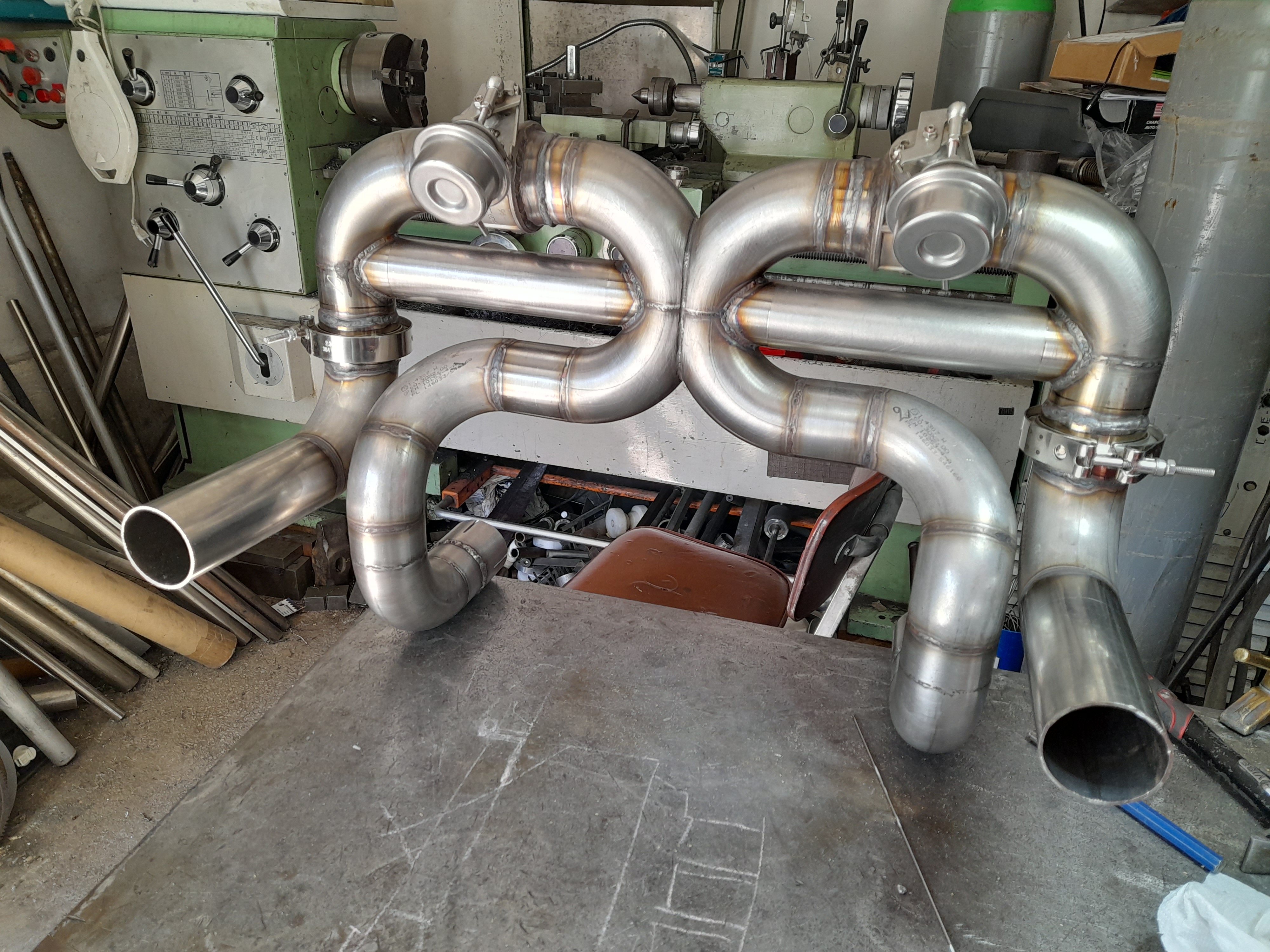

fabrices
Voilà... maintenant on fait propre et ce sera bon.
