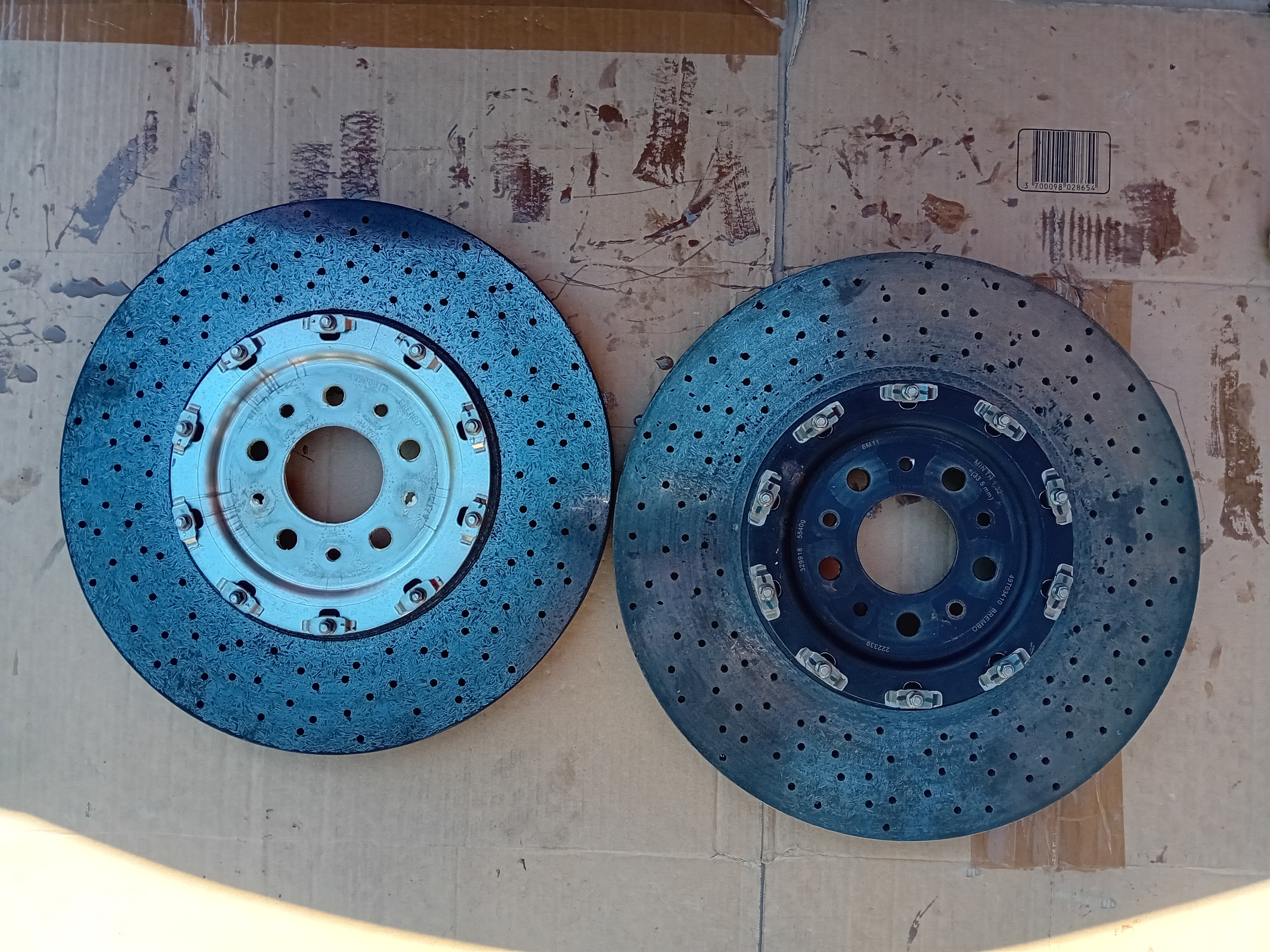

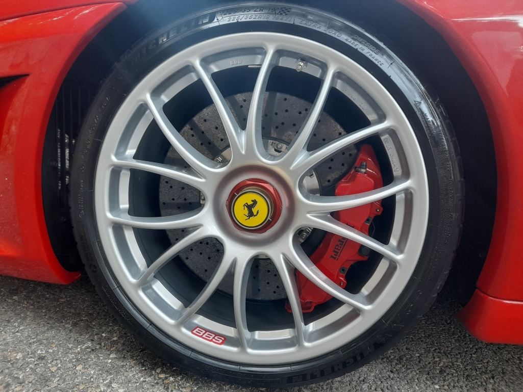

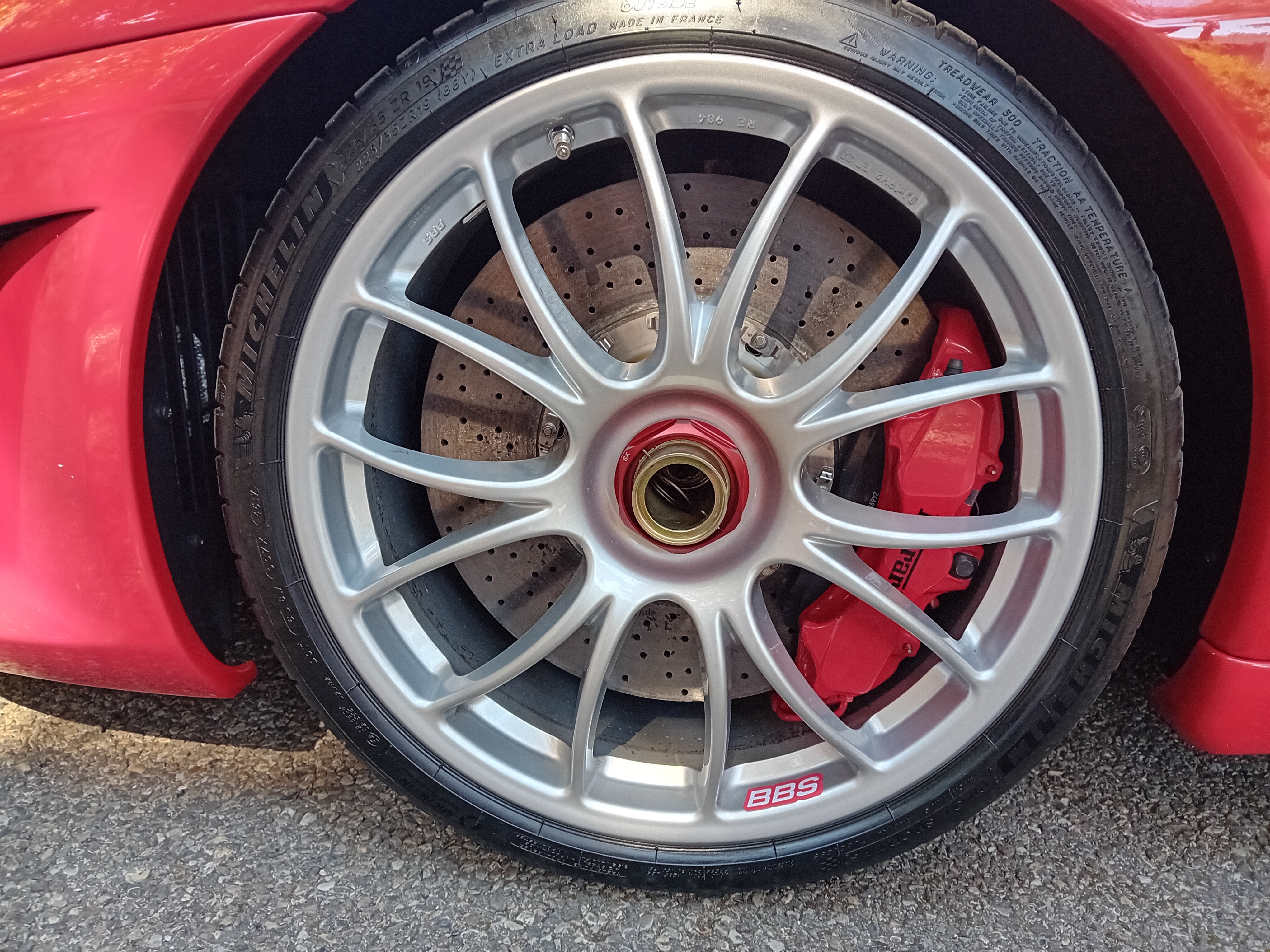

Aujourd'hui, on s'est occupé de changer disques et etriers. En effet, on est passé du 380X34 (options d'origine) au 398X36 (scuderia) et on a mis des plaquettes de 458, car on est un peu fou fou...
Modifié par fabrices
houston
 Nickel
mais tu as pris les bols alu de titi ? Ou les miens?
Plus joli esthétiquement indéniablement. Pour ce qui sera du nouveau touché de frein pas sur par contre que ce soit mieux
fabrices
Le 03/05/2023 à 21:39, houston a dit :
 Nickel
J'ai récupéré mes bols alu...
fabrices
Le 03/05/2023 à 23:38, Oliv a dit :
De toute façon, je roule à 110...😁😁😁

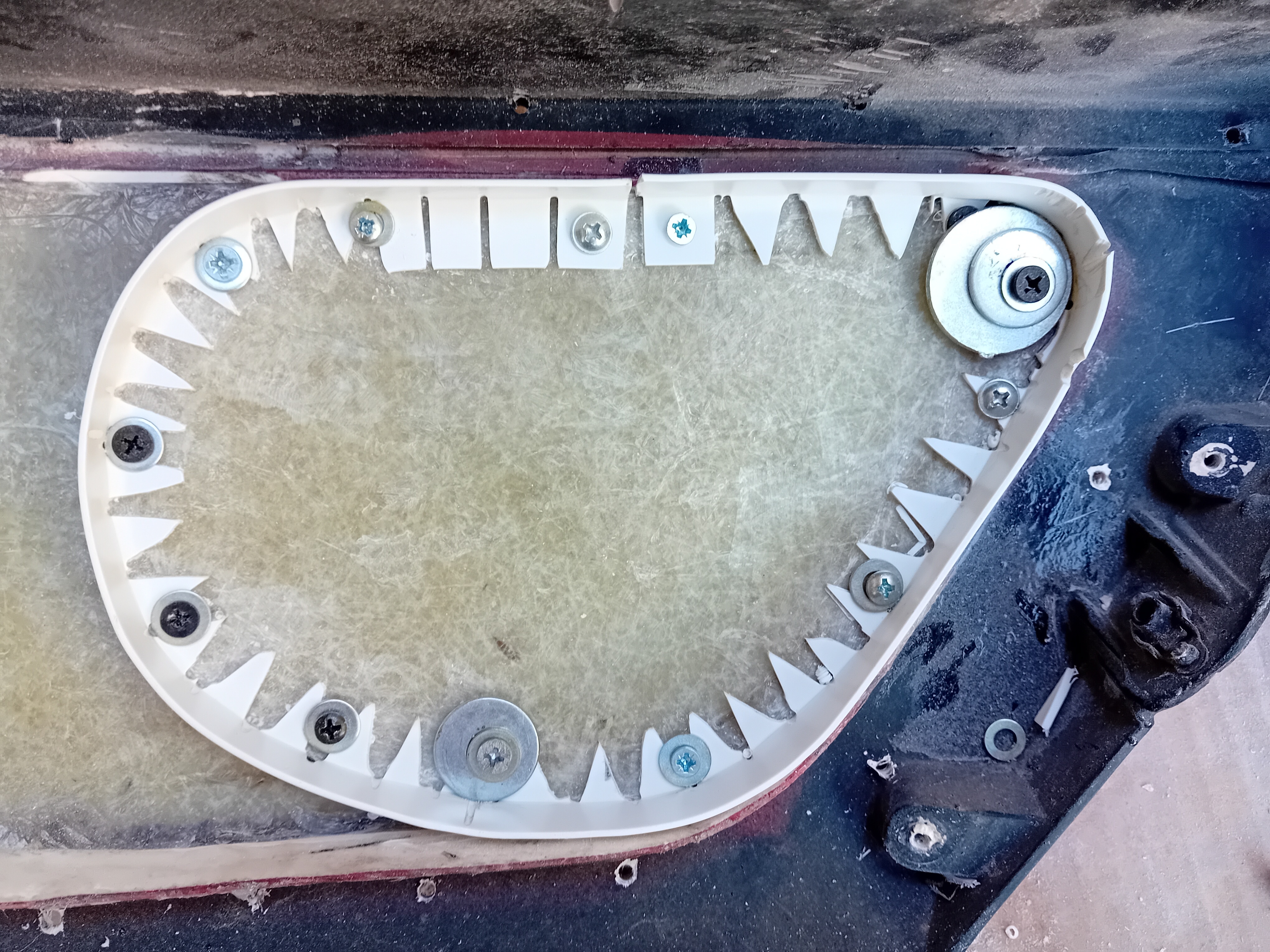

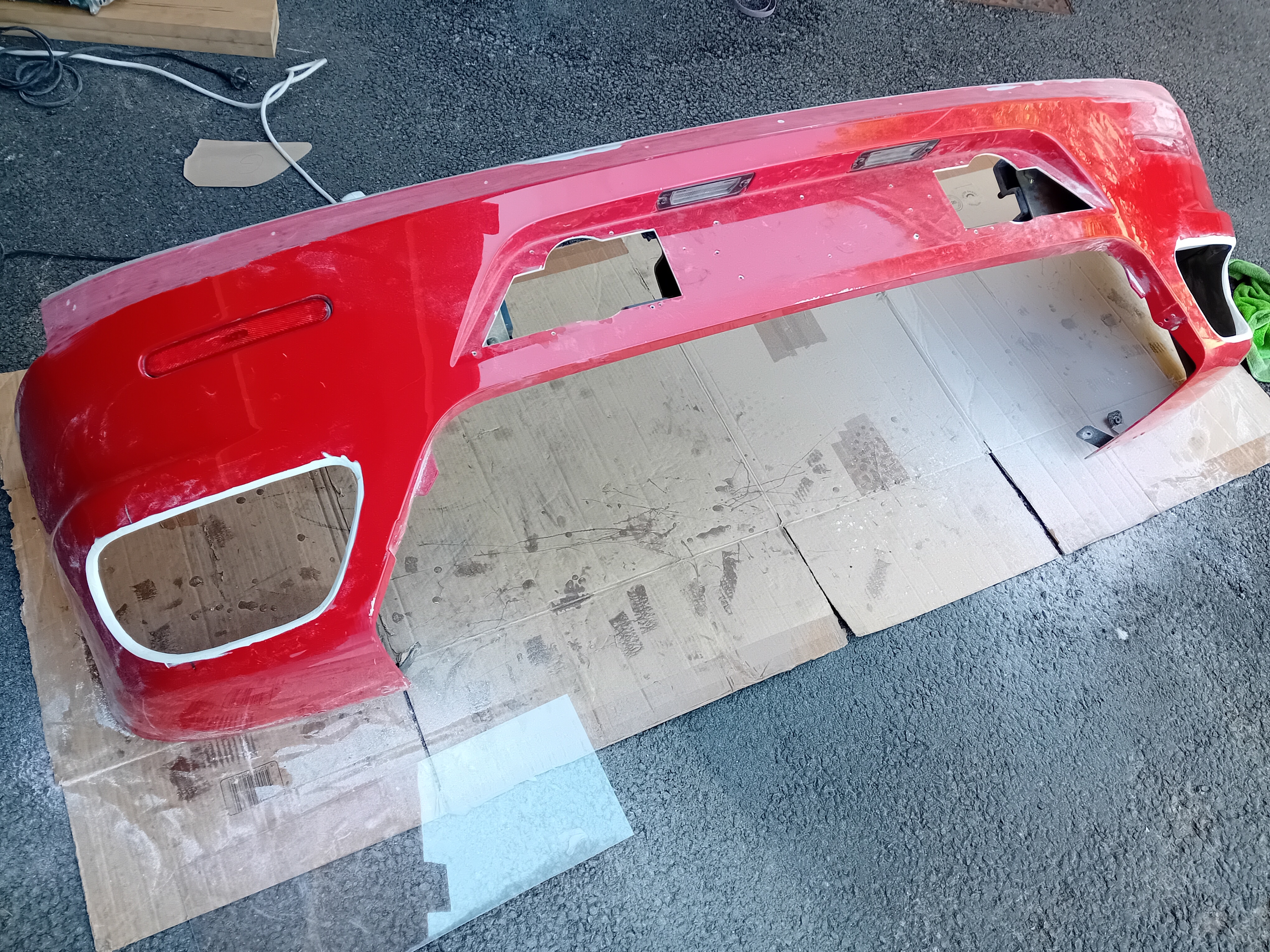

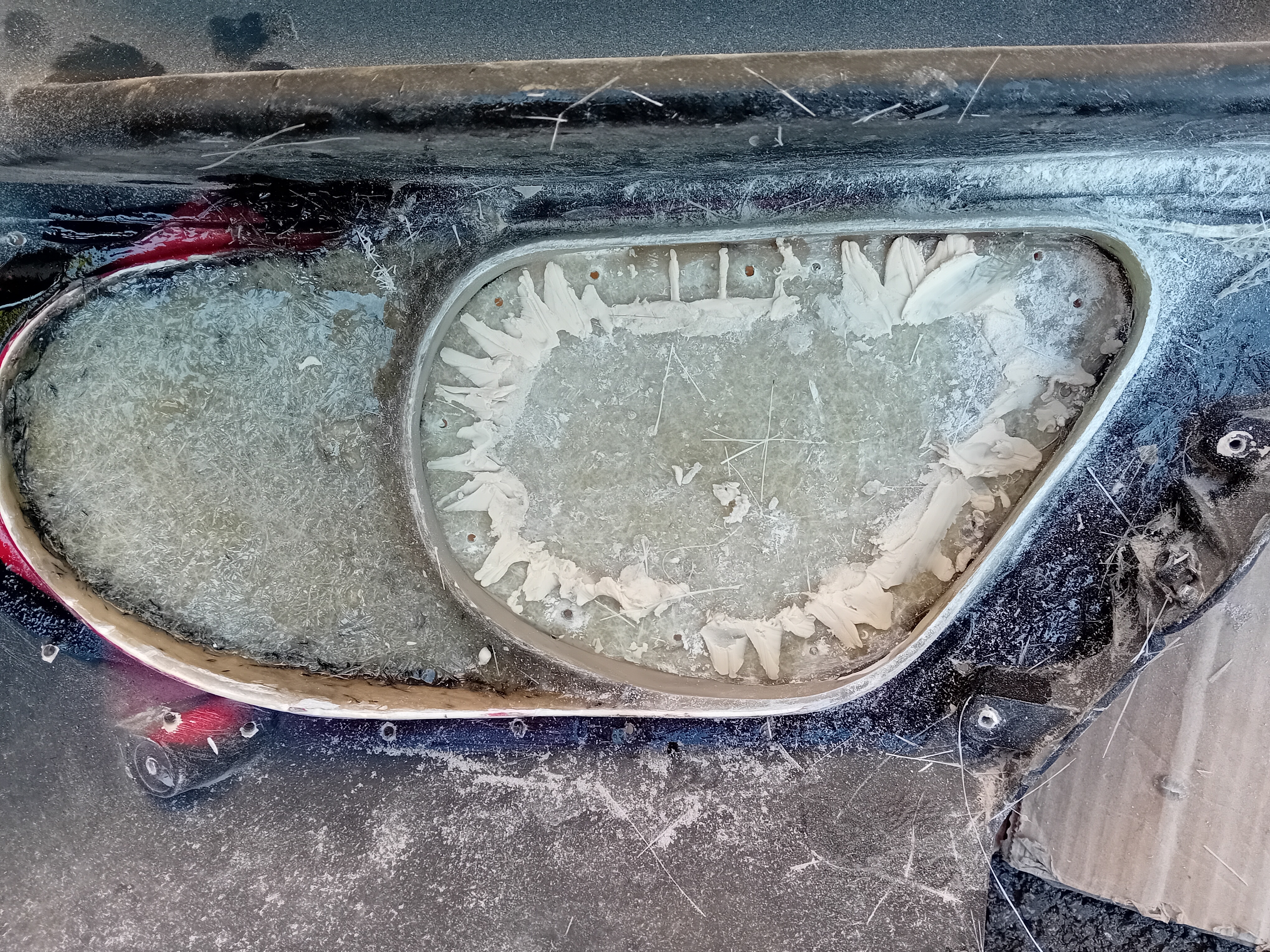

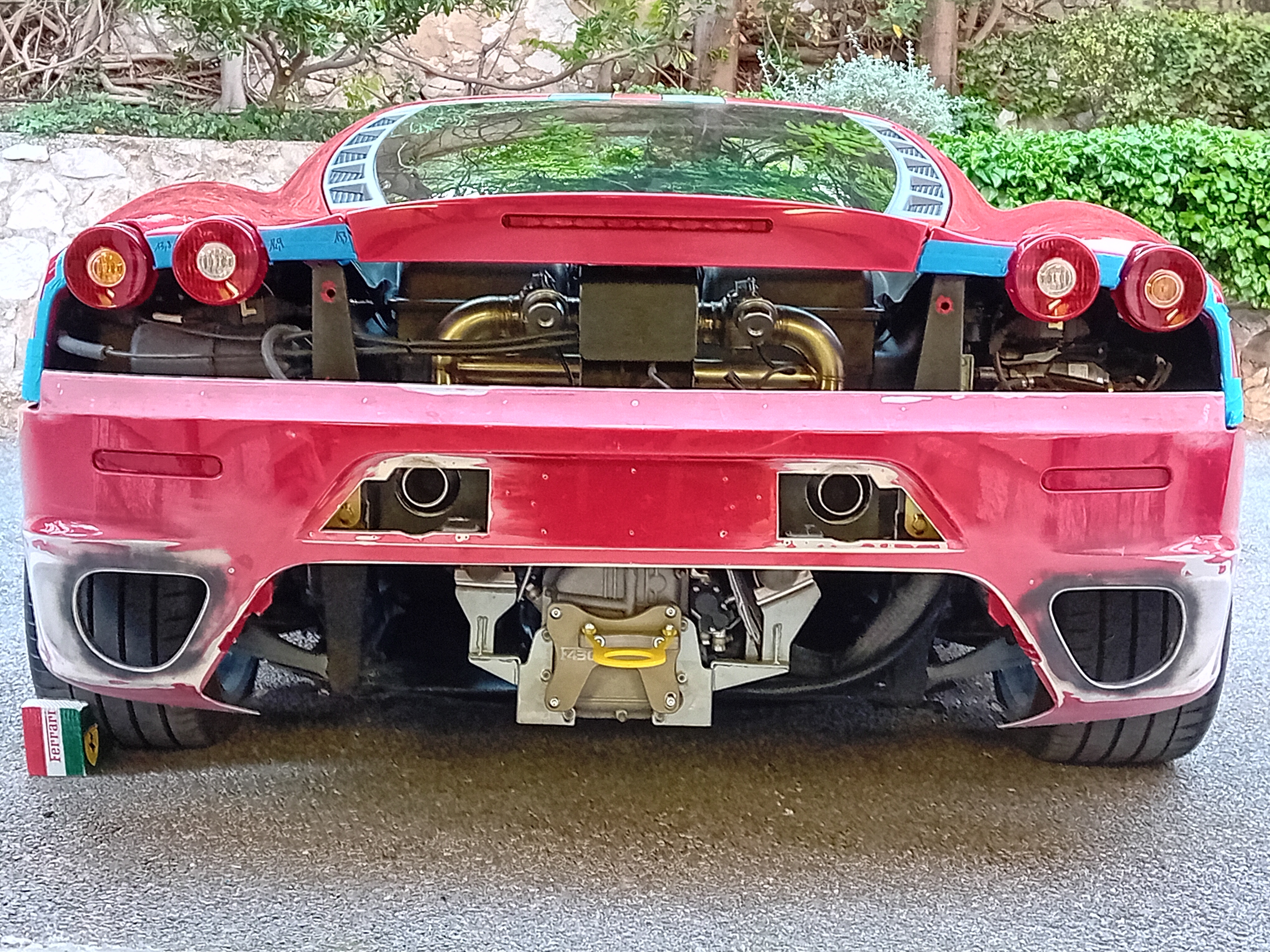

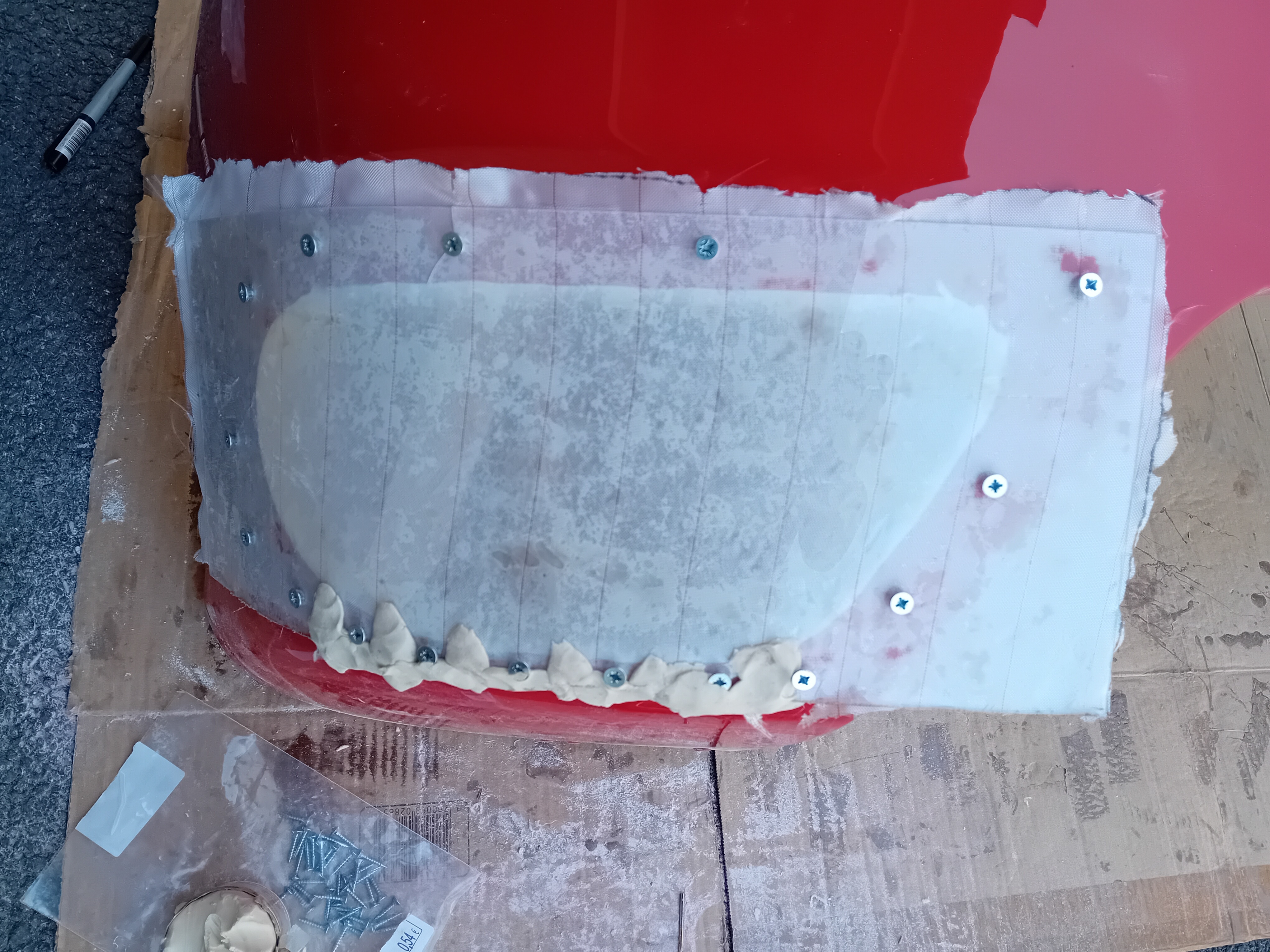

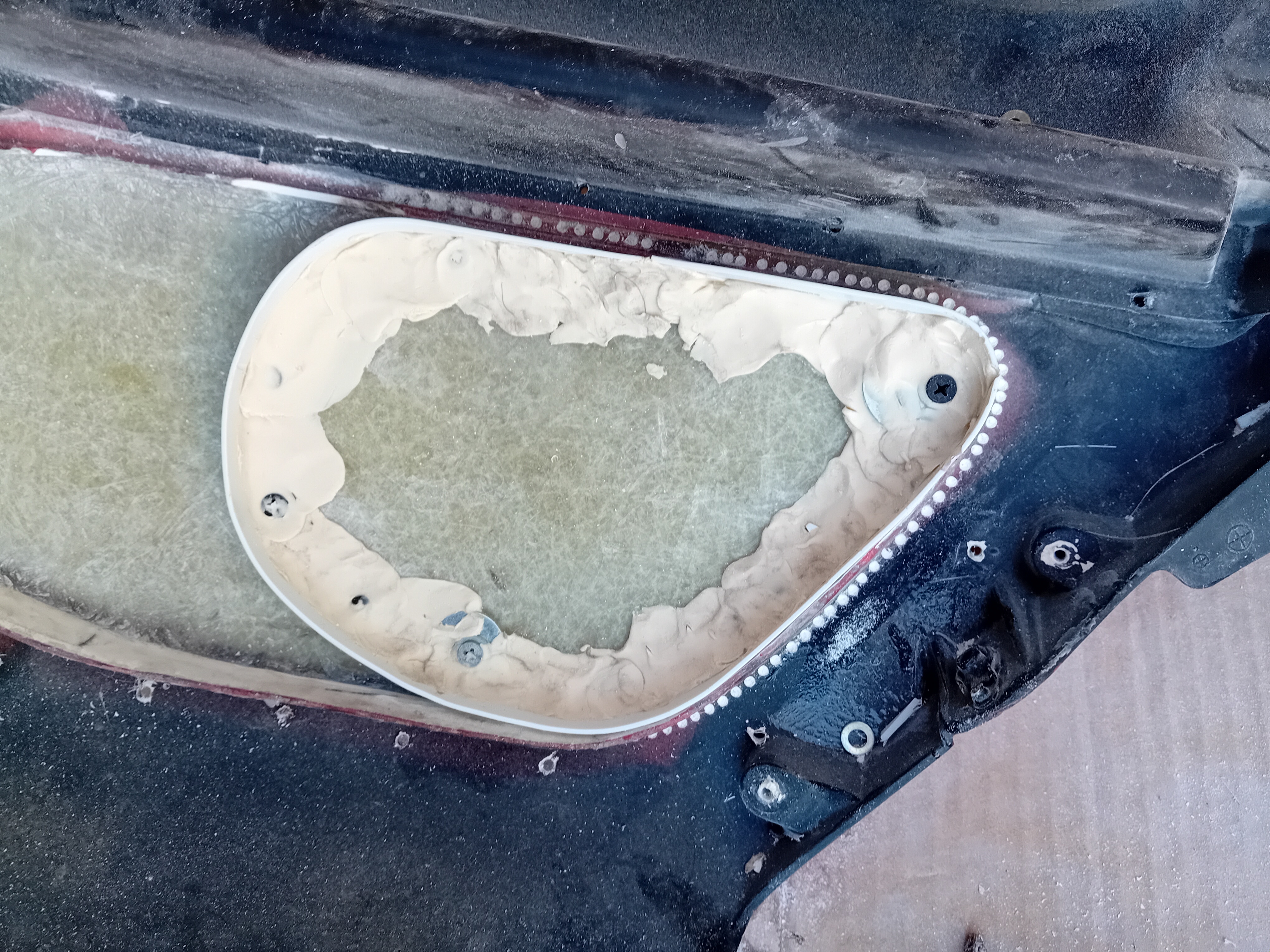

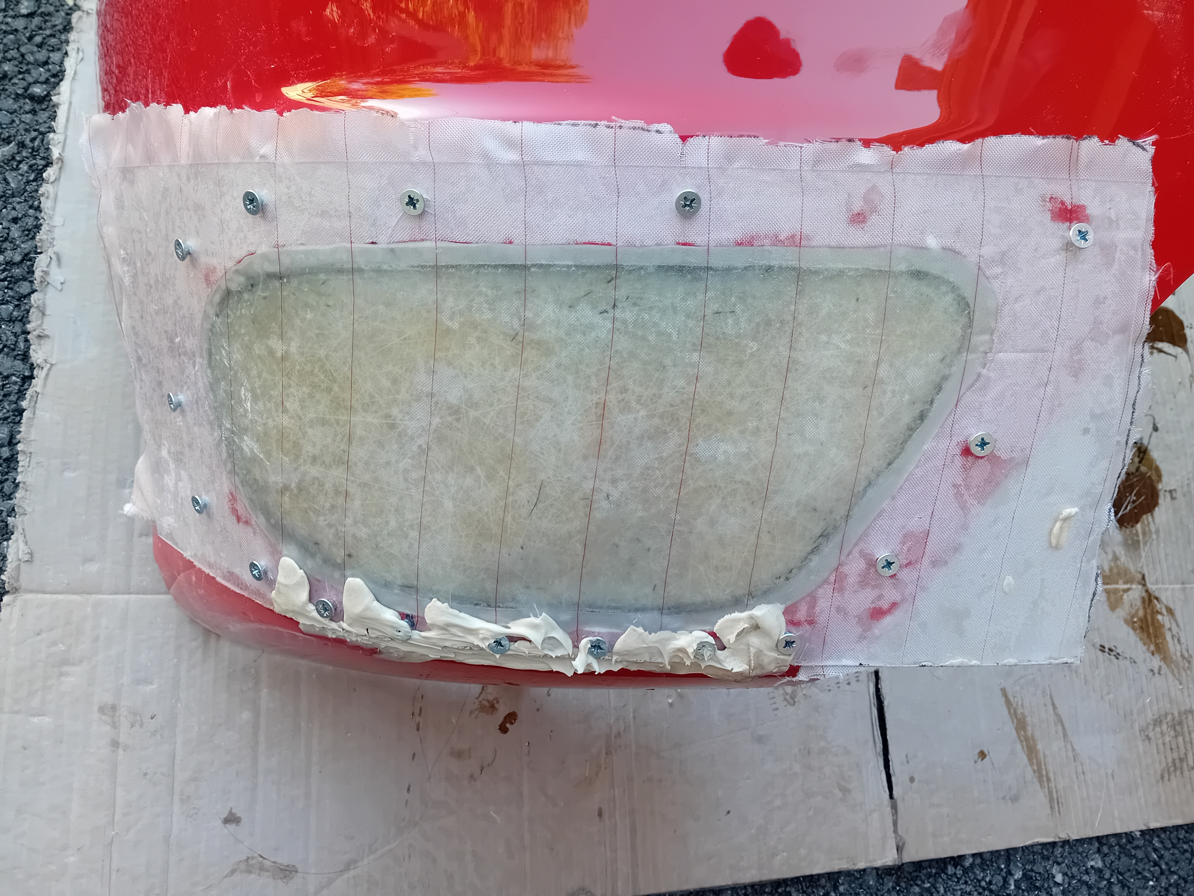

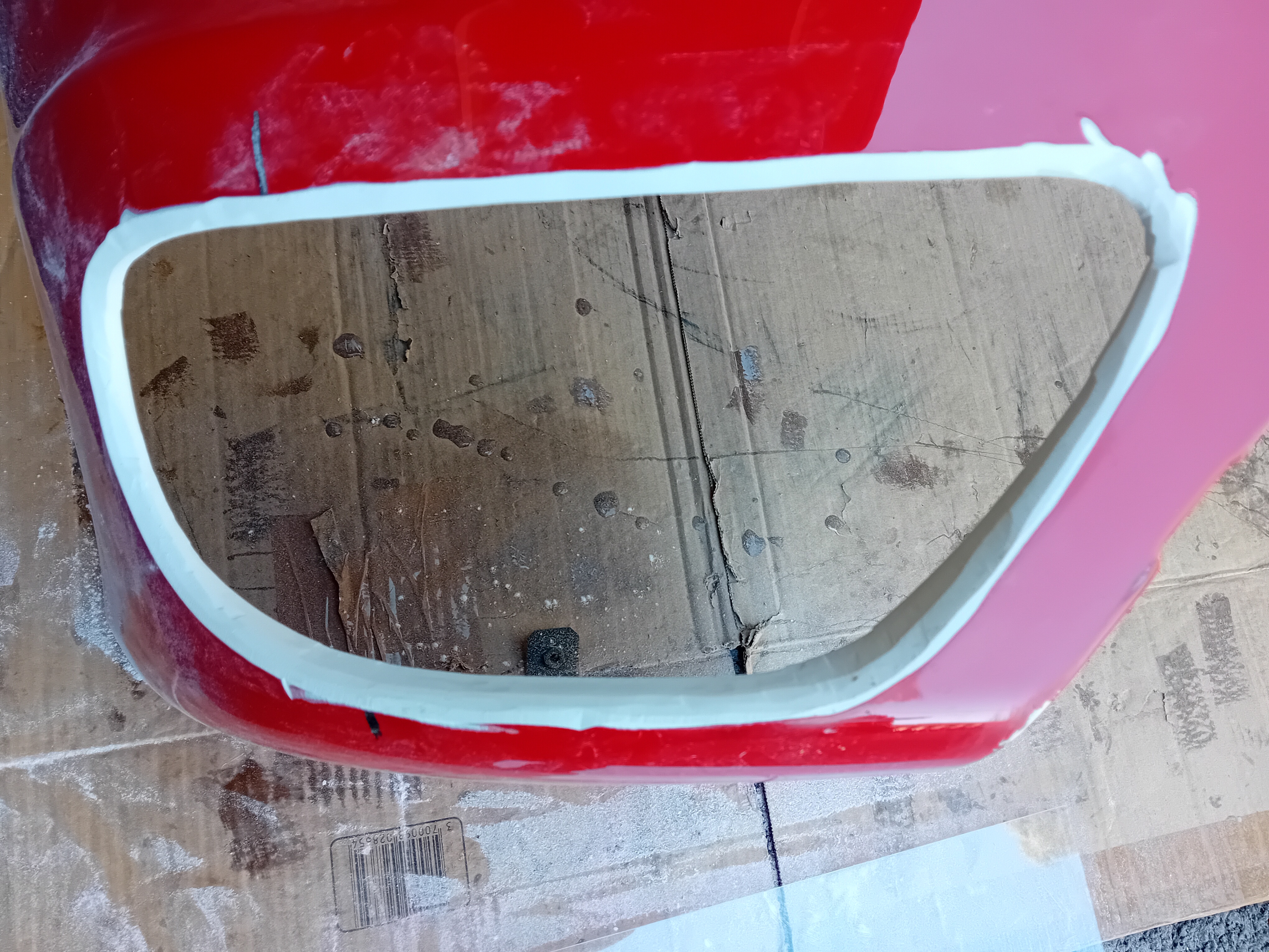

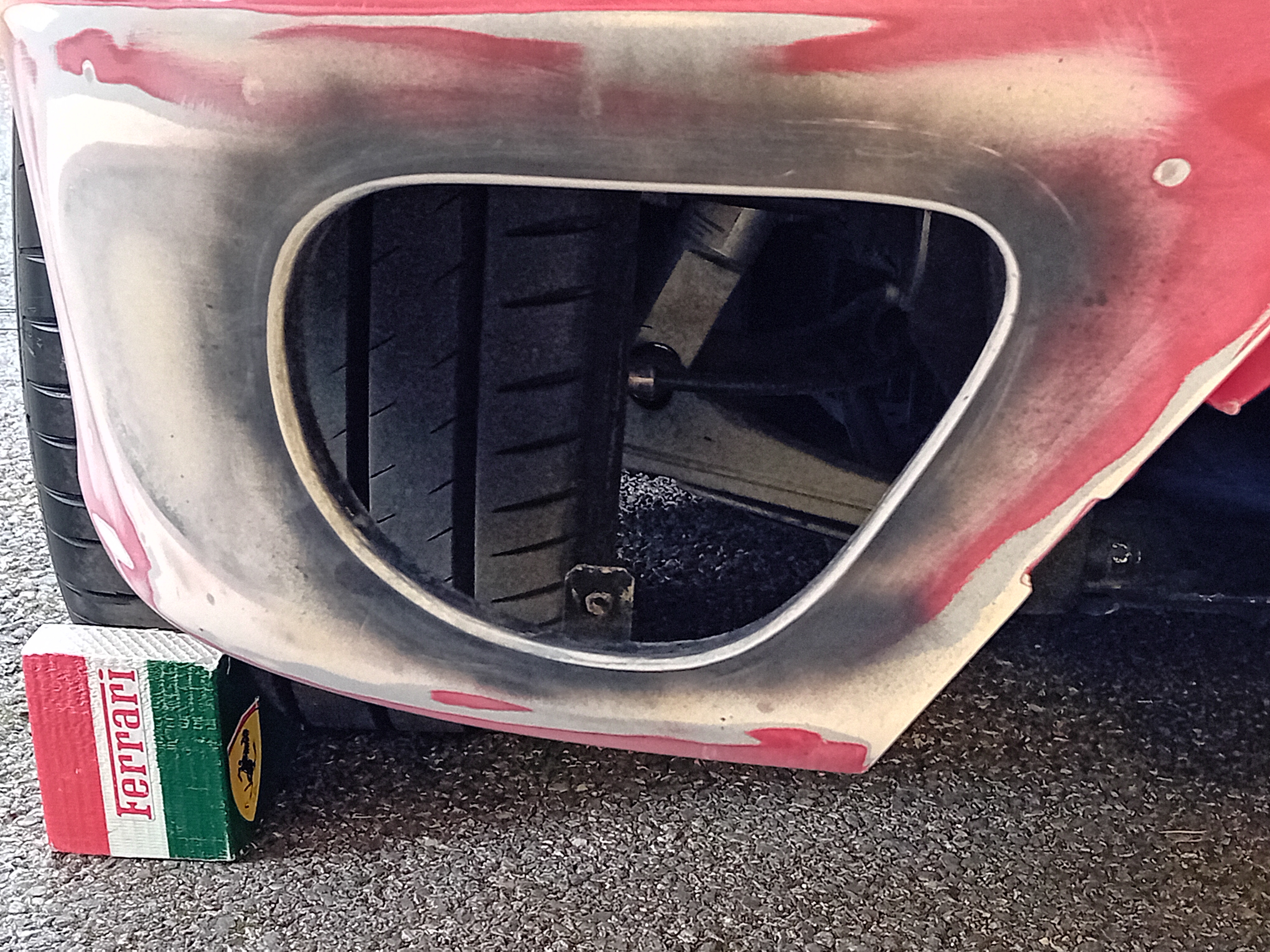

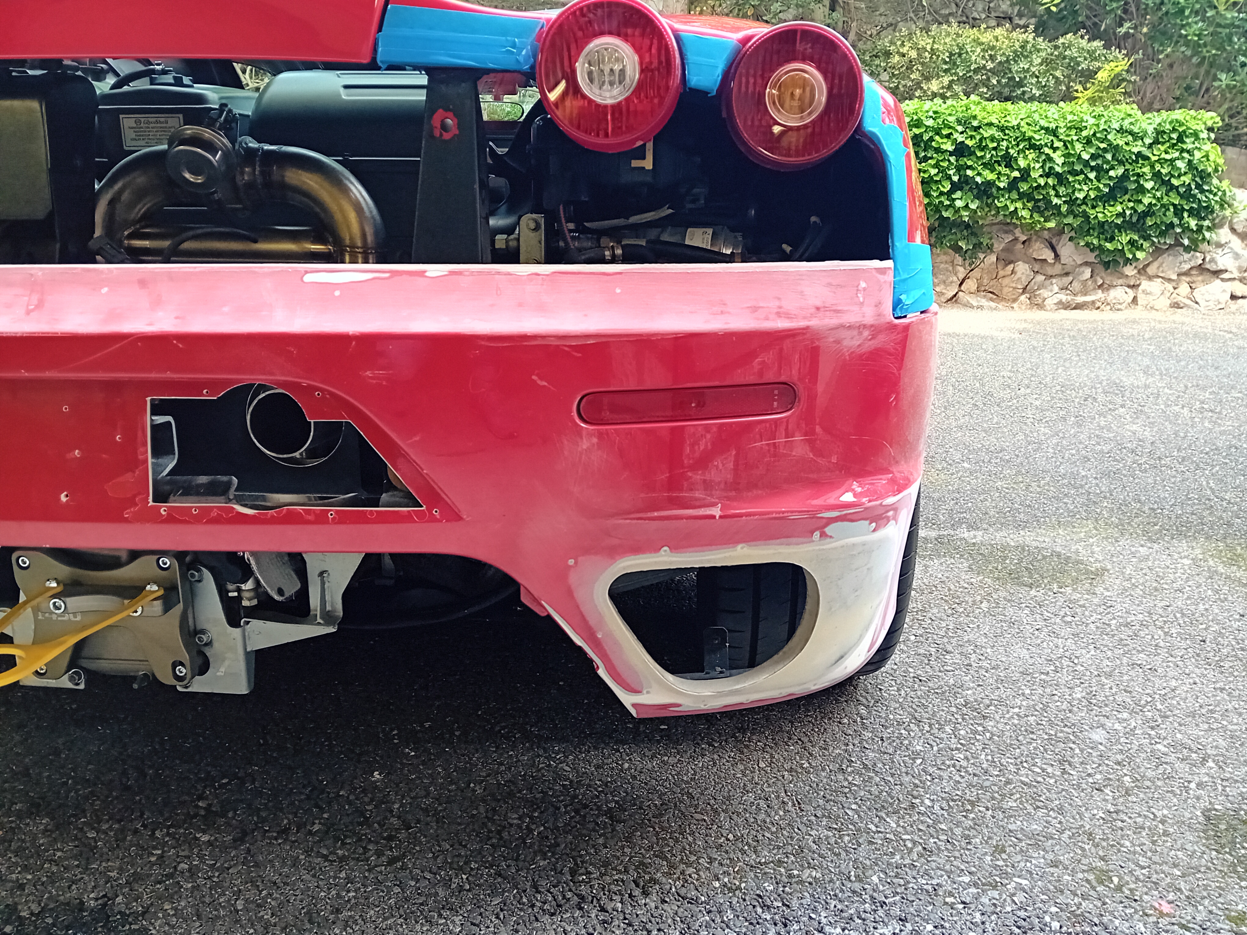

Allezzzzz, on passe a la transformation du PC de F430 en PC de F430 challenge...
Encore 2 jours de boulot et il part en peinture.

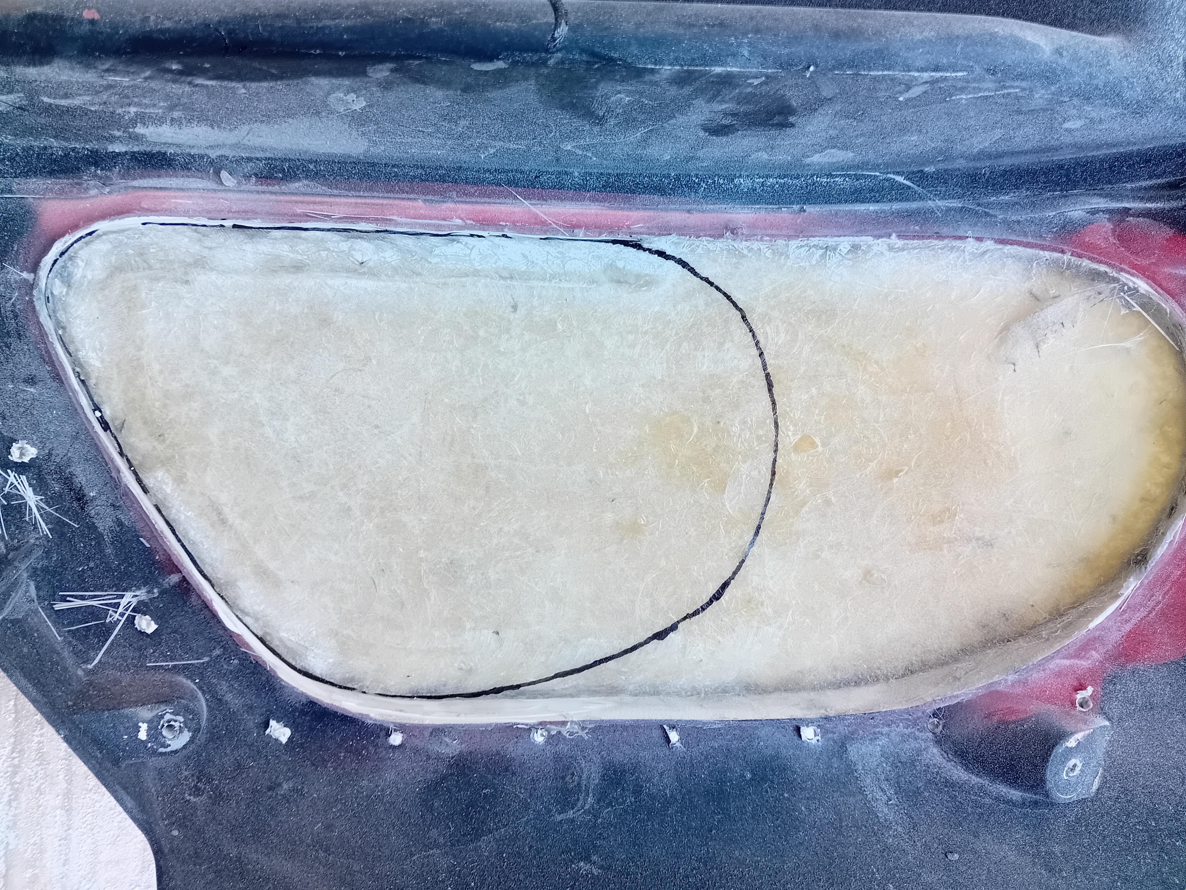

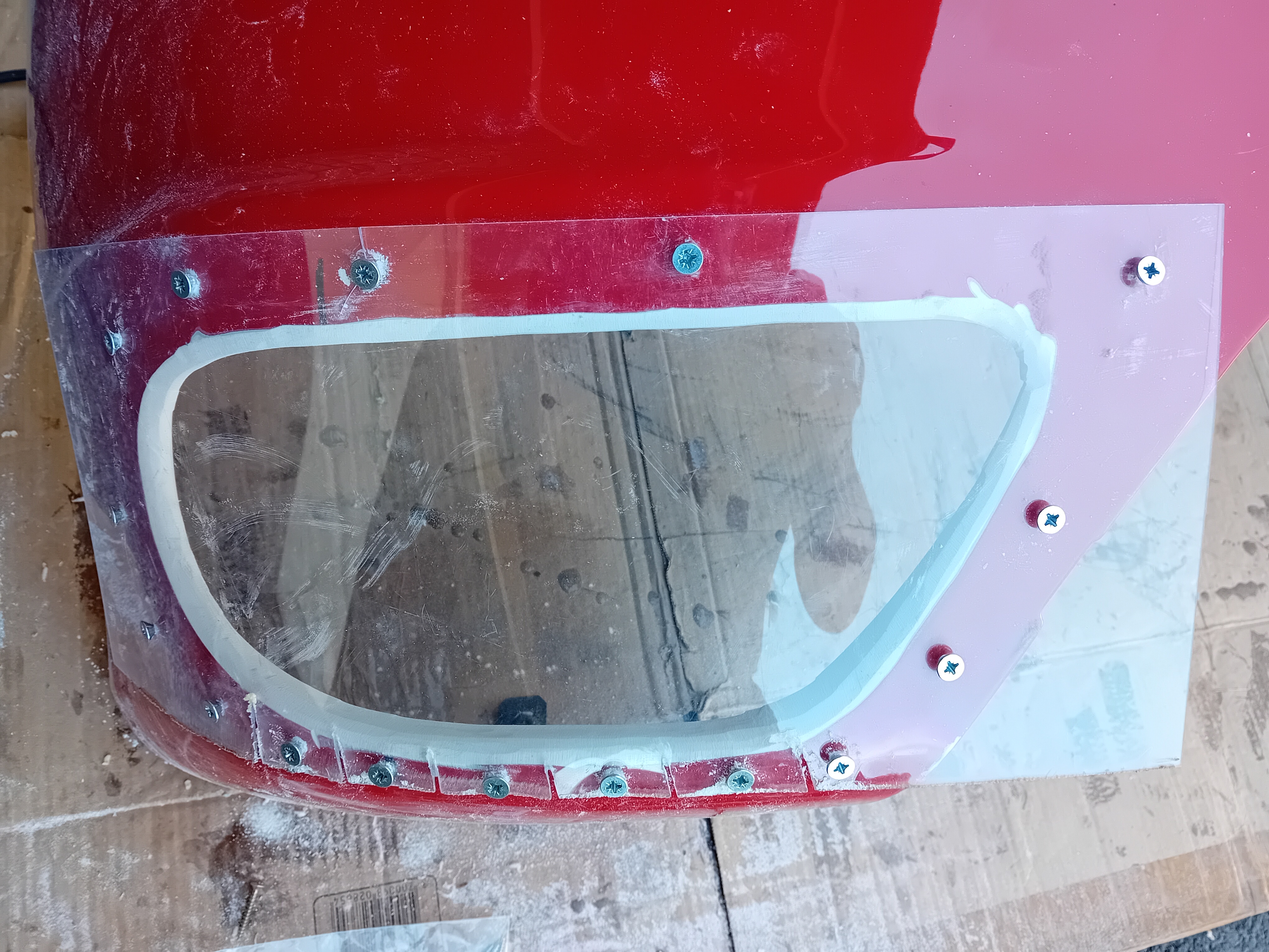

fabrices
fabrices
On y vois plus clair, mais il reste encore un jour de boulot mine de rien...
SLI94
Le 08/05/2023 à 20:11, fabrices a dit :
Seulement un jour ?!? 😱

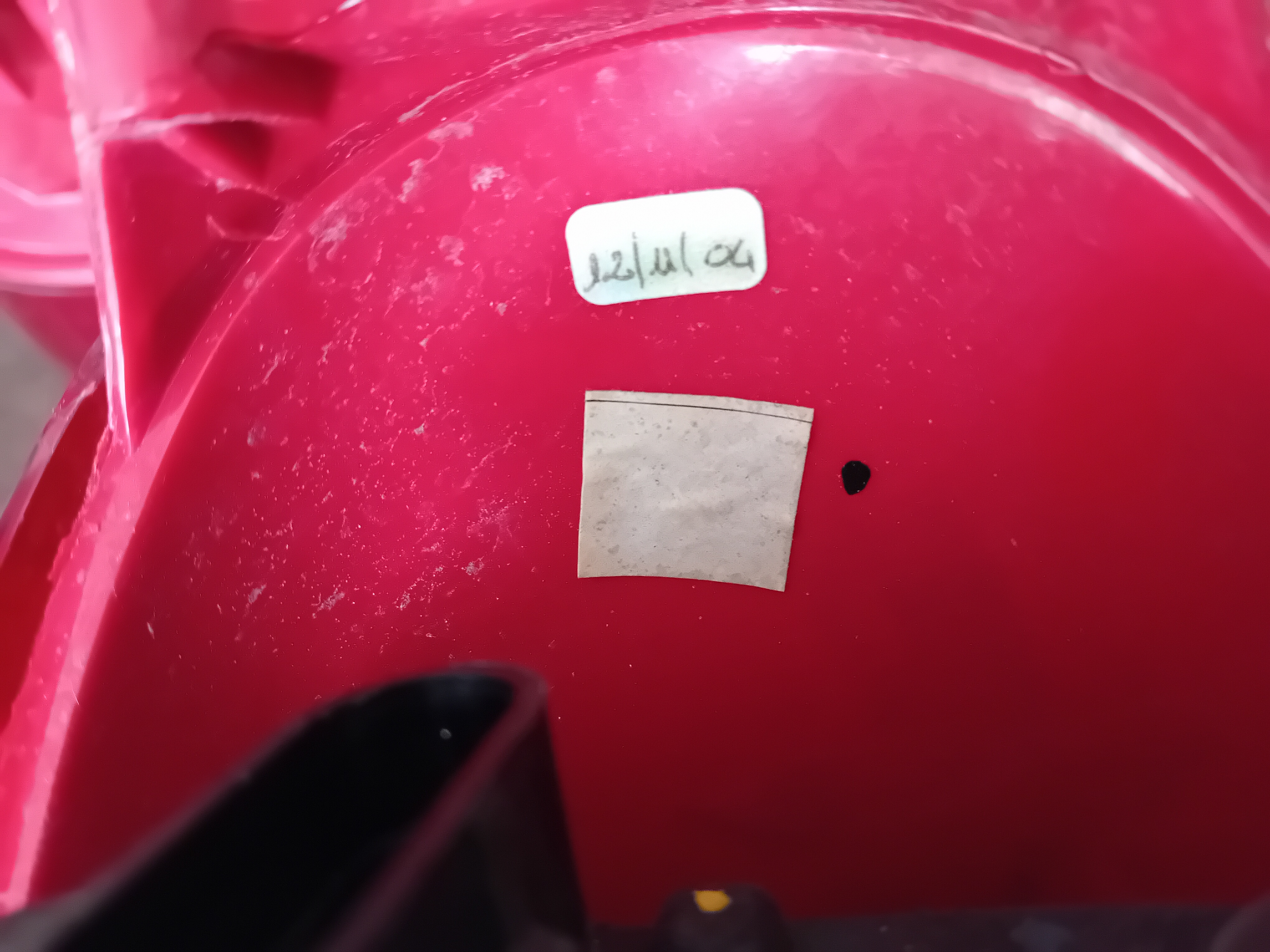

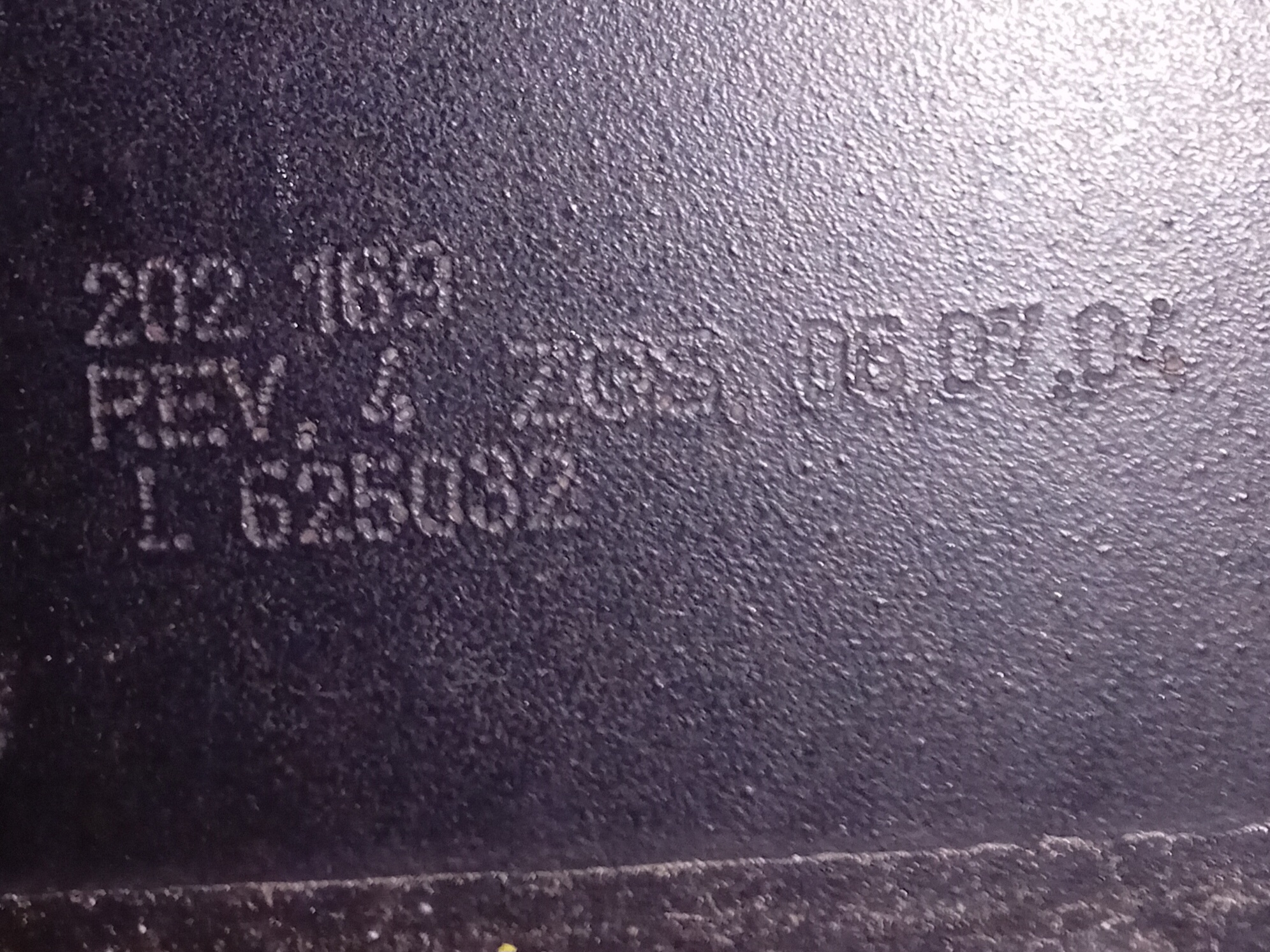

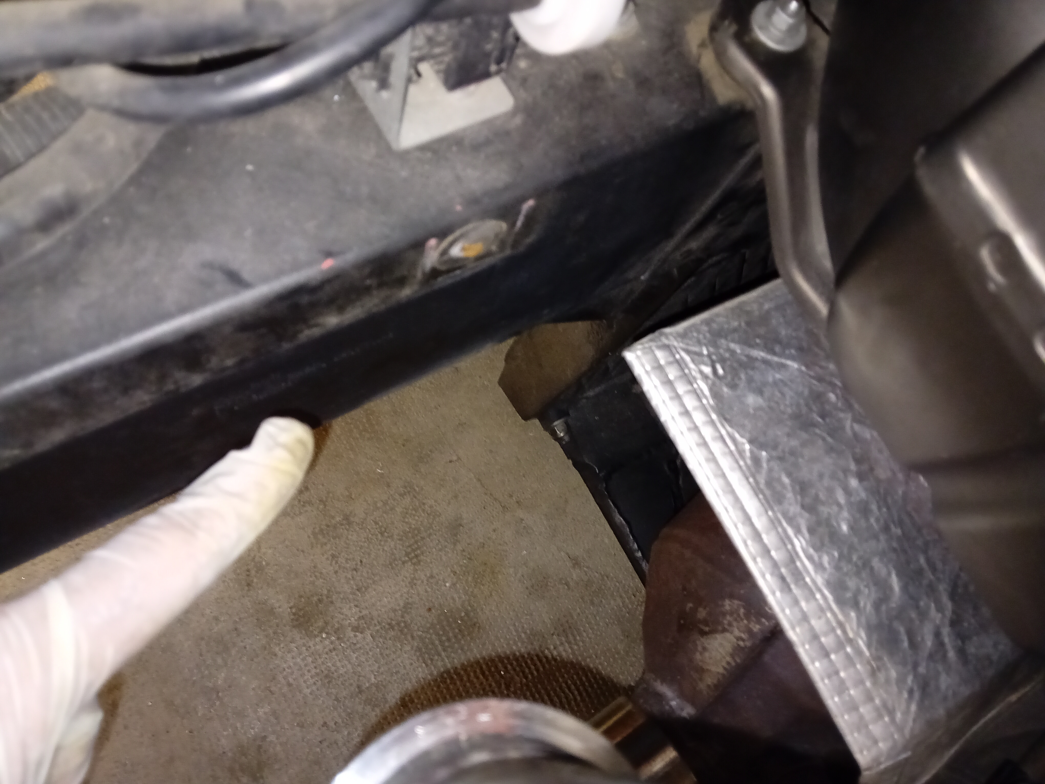

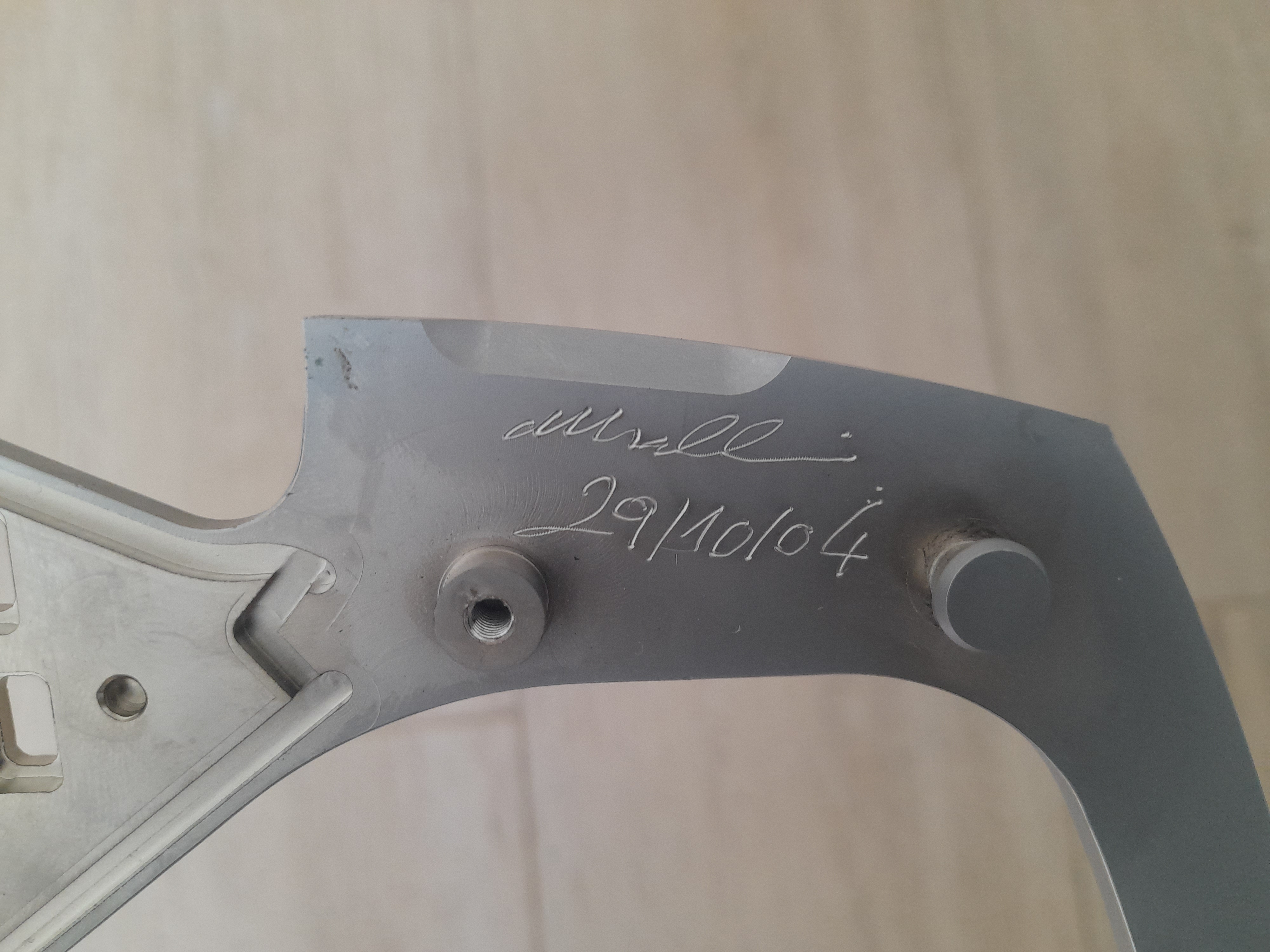

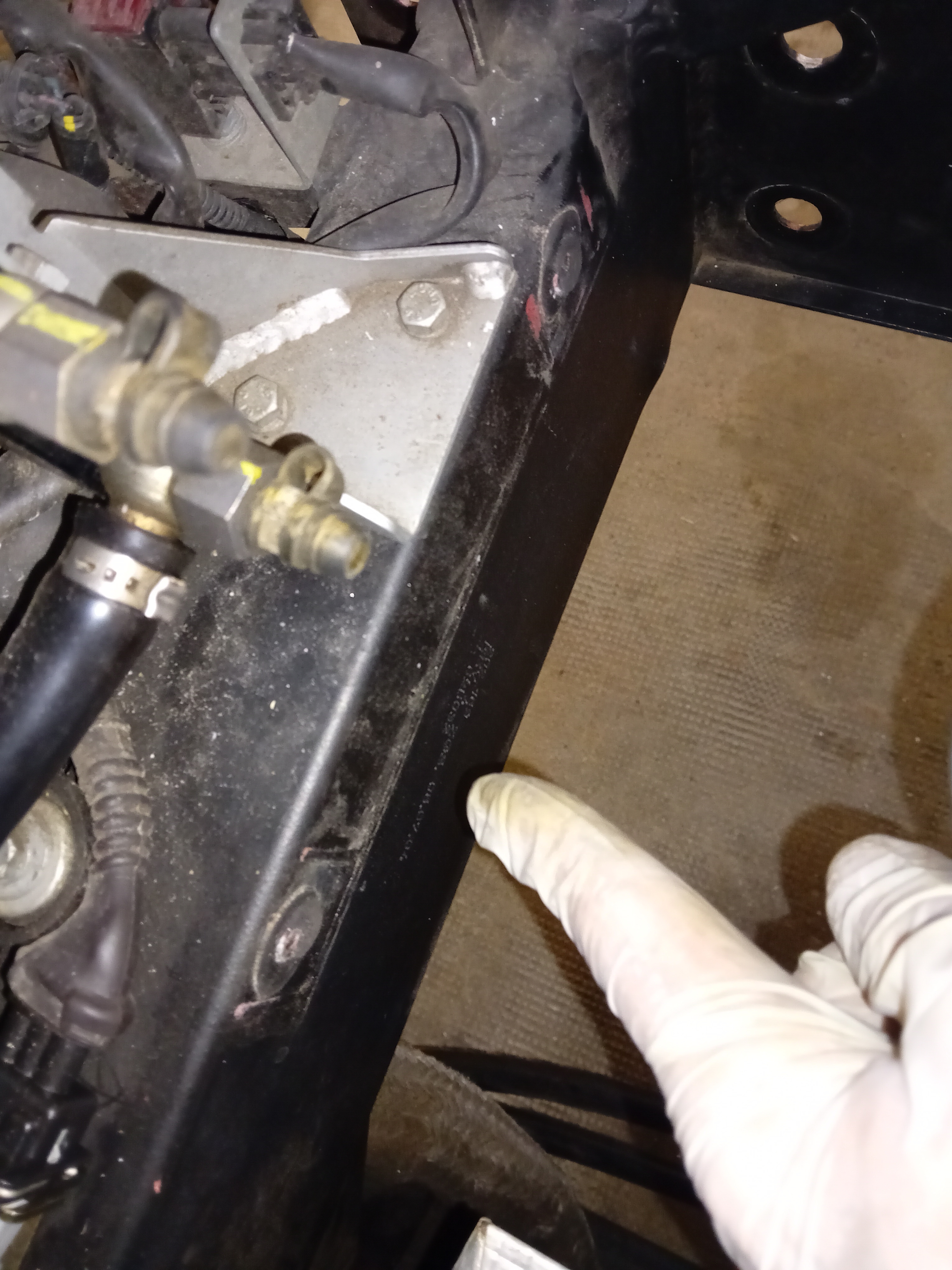

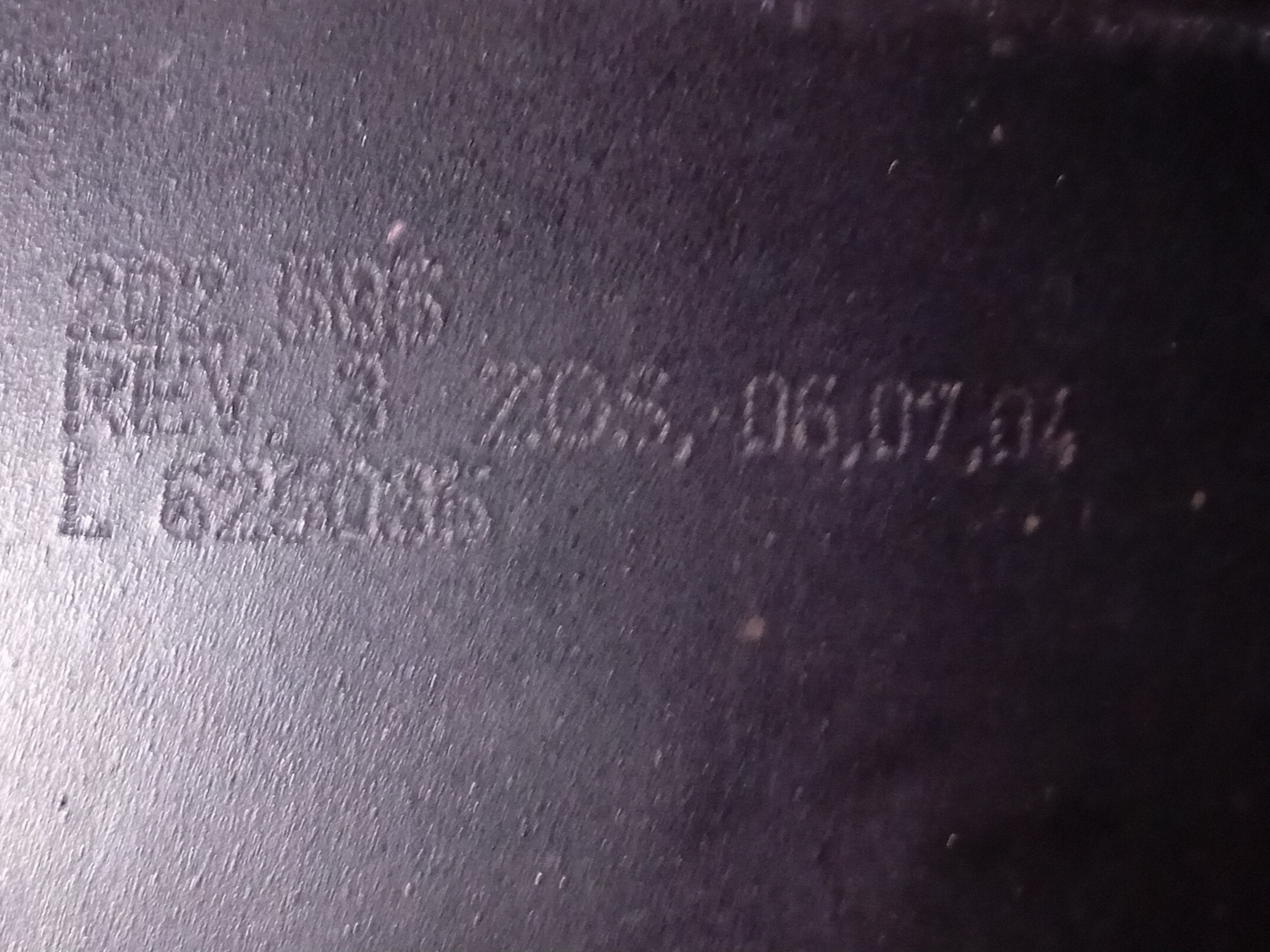

Pour ce qui se demande si leur 430 a été accidentée ou un chassis refait, vous devez pouvoir lire sur les longerons arrières droite et gauche la date de fabrication et les réf d'origine...
fabrices
Toutes les dates que vous trouverez sur votre 430 doivent être cohérentes....
stratone
il y a une heure, fabrices a dit :
bonne info 😃
Fabriquée en 2004 ? Incroyable, la CS était encore commercialisée.
Grenadine
Le 11/05/2023 à 18:25, fabrices a dit :
Merci ,
tres bonne info....
j'imagine que ce soit etre pareil pour la 360 , non ?

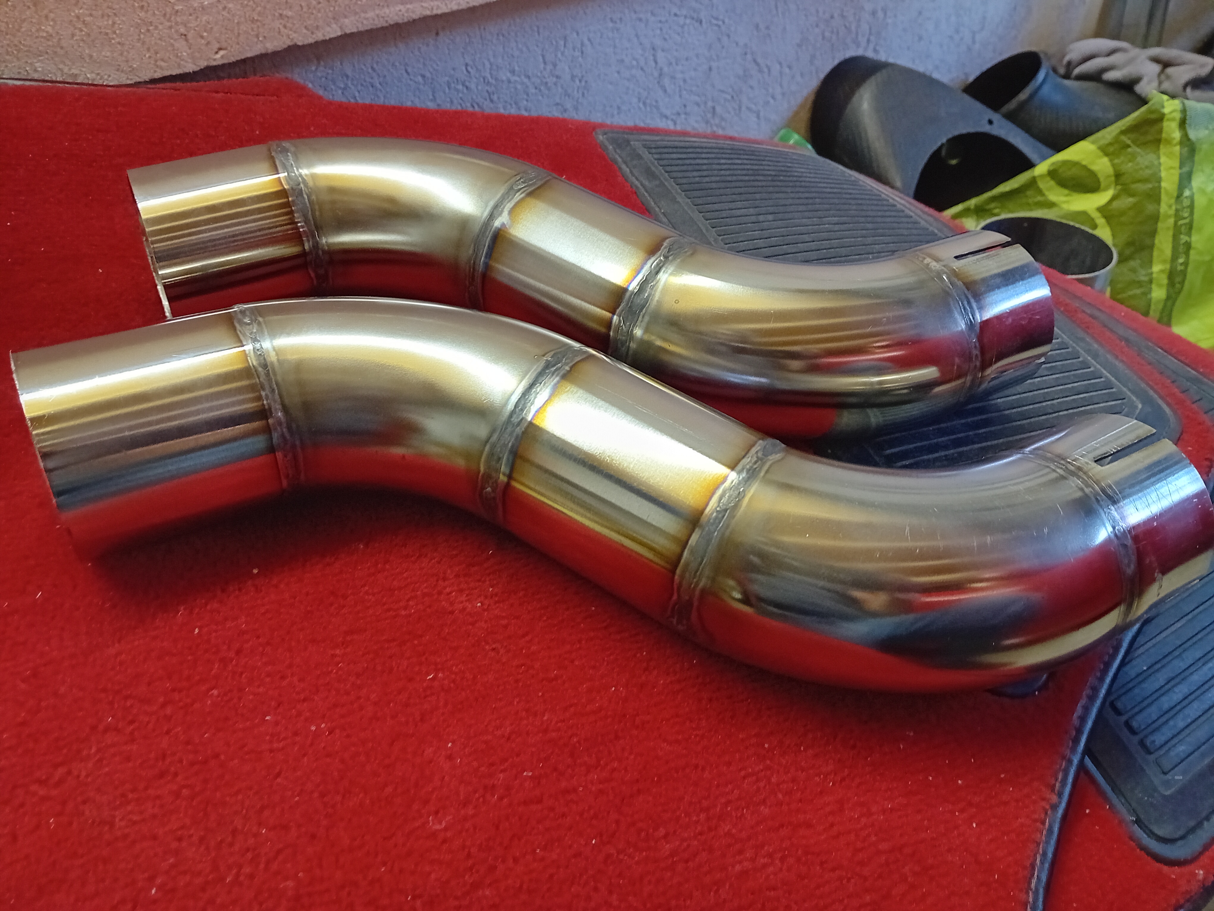

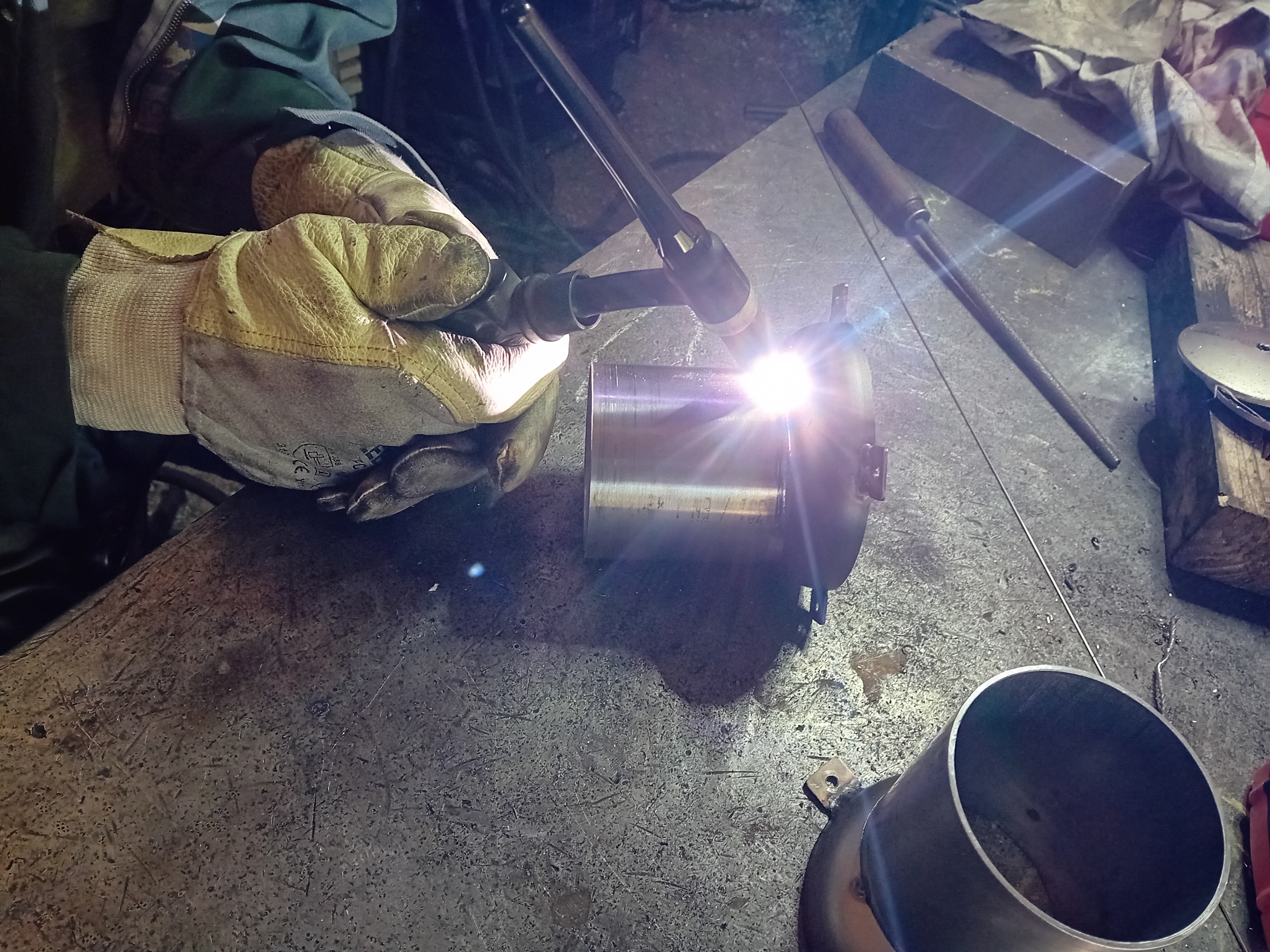

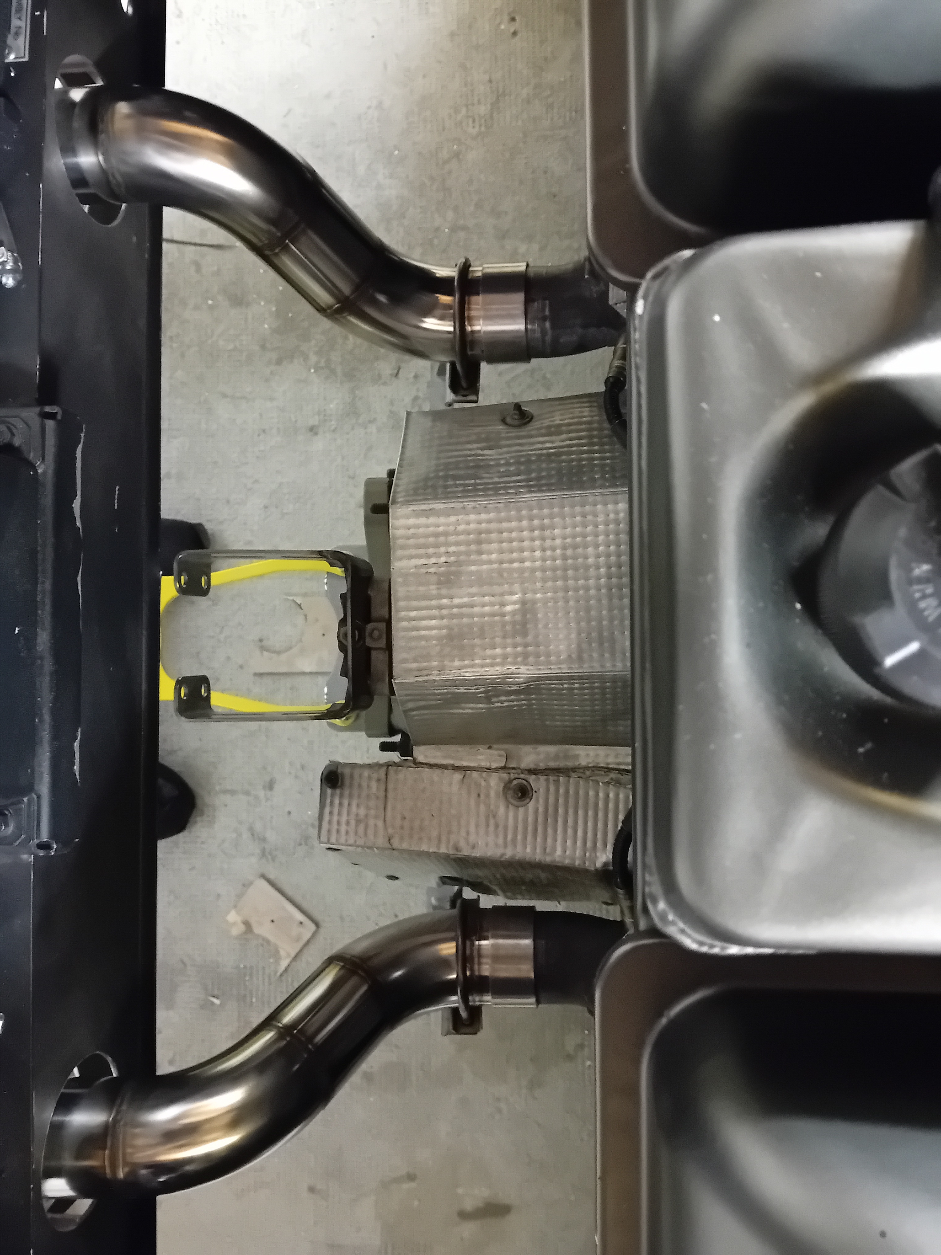

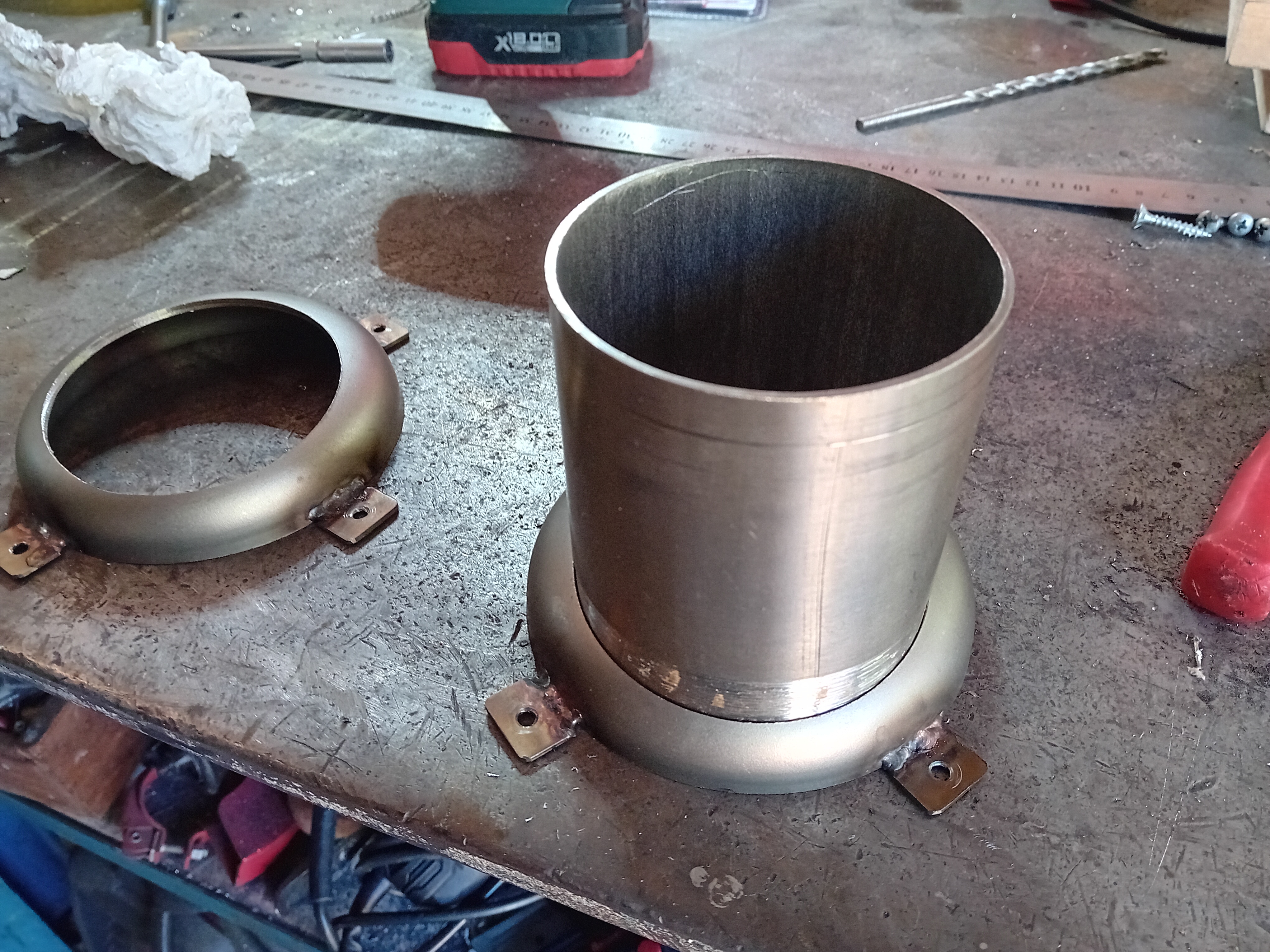

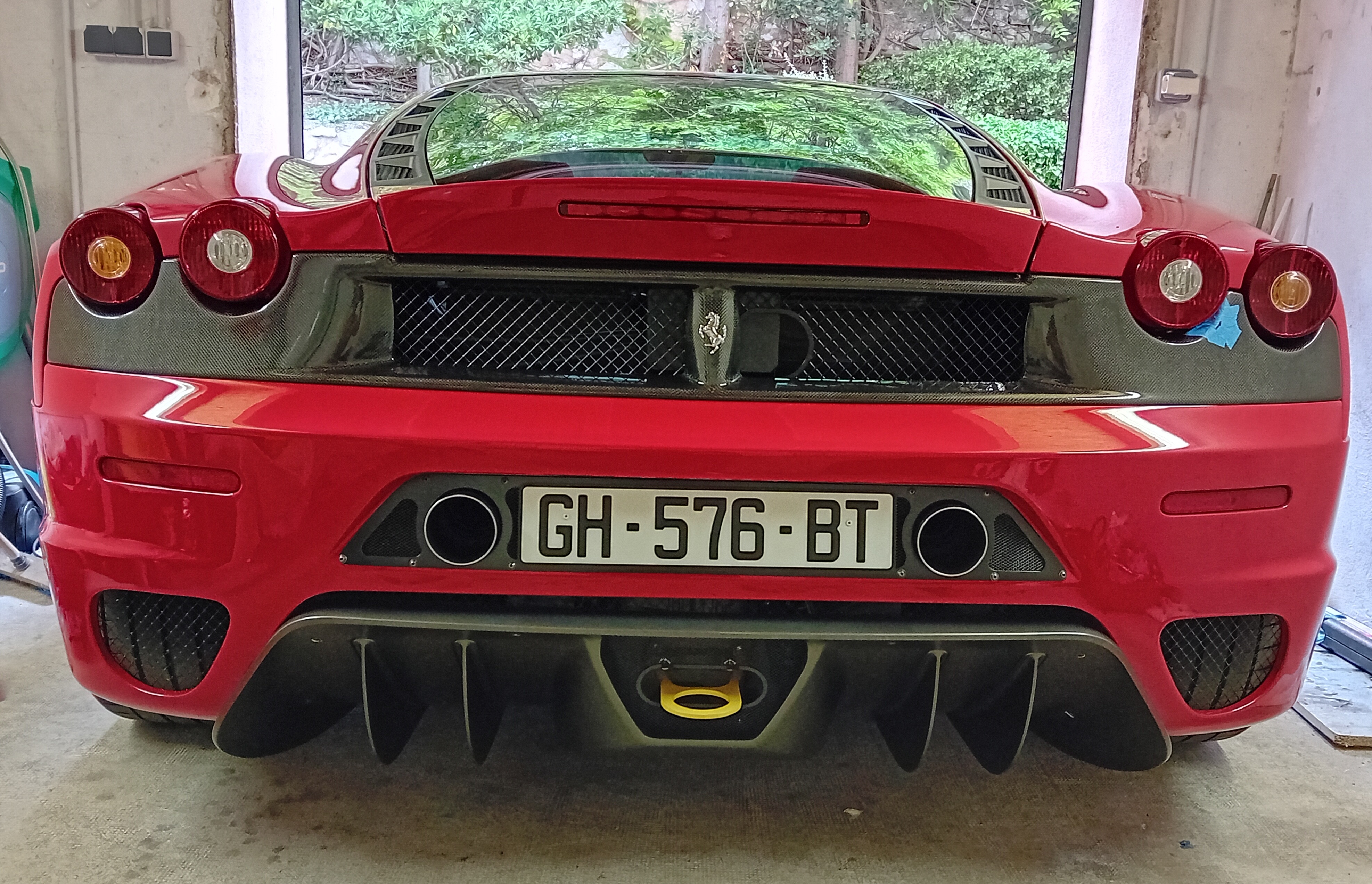

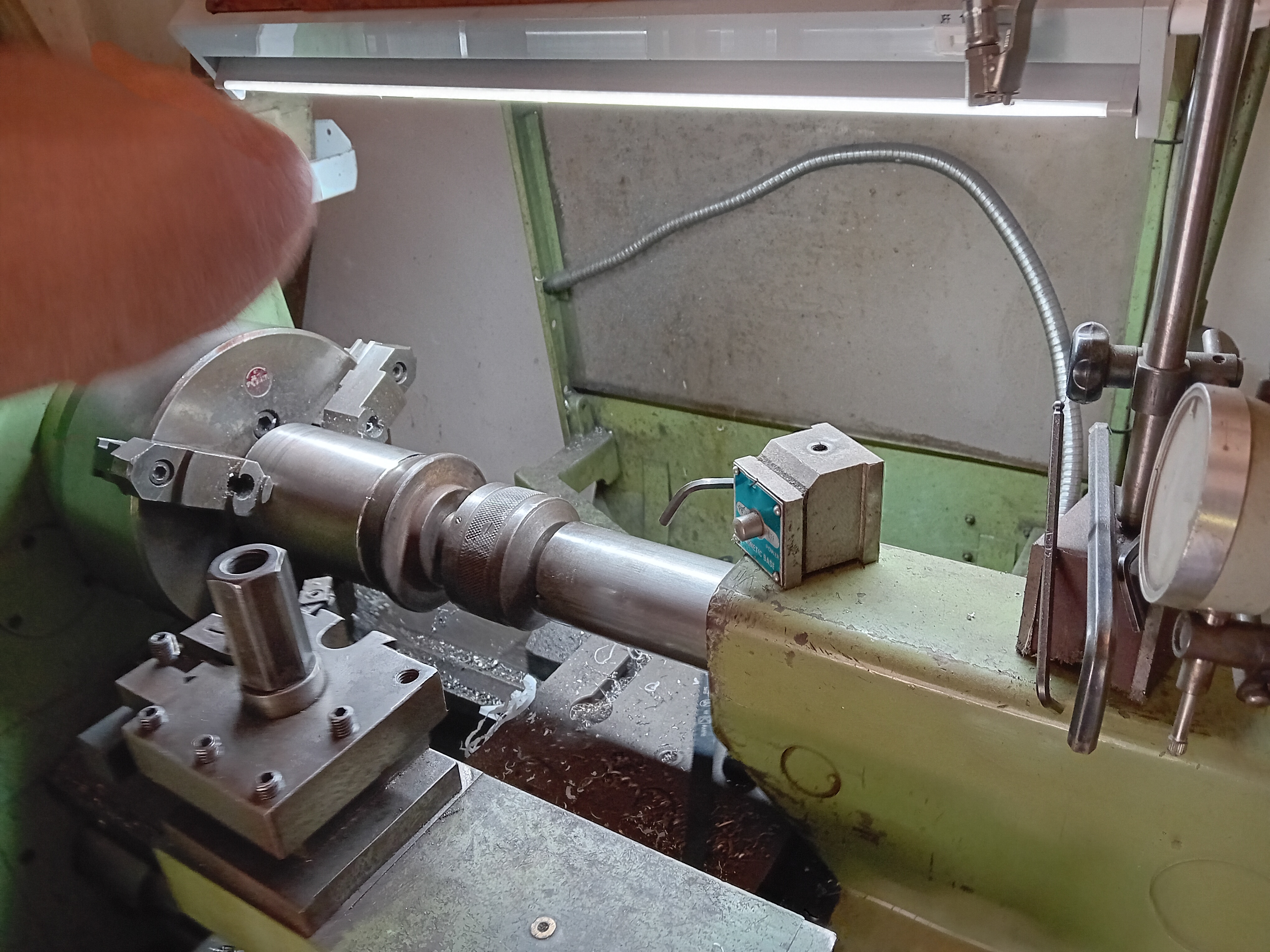

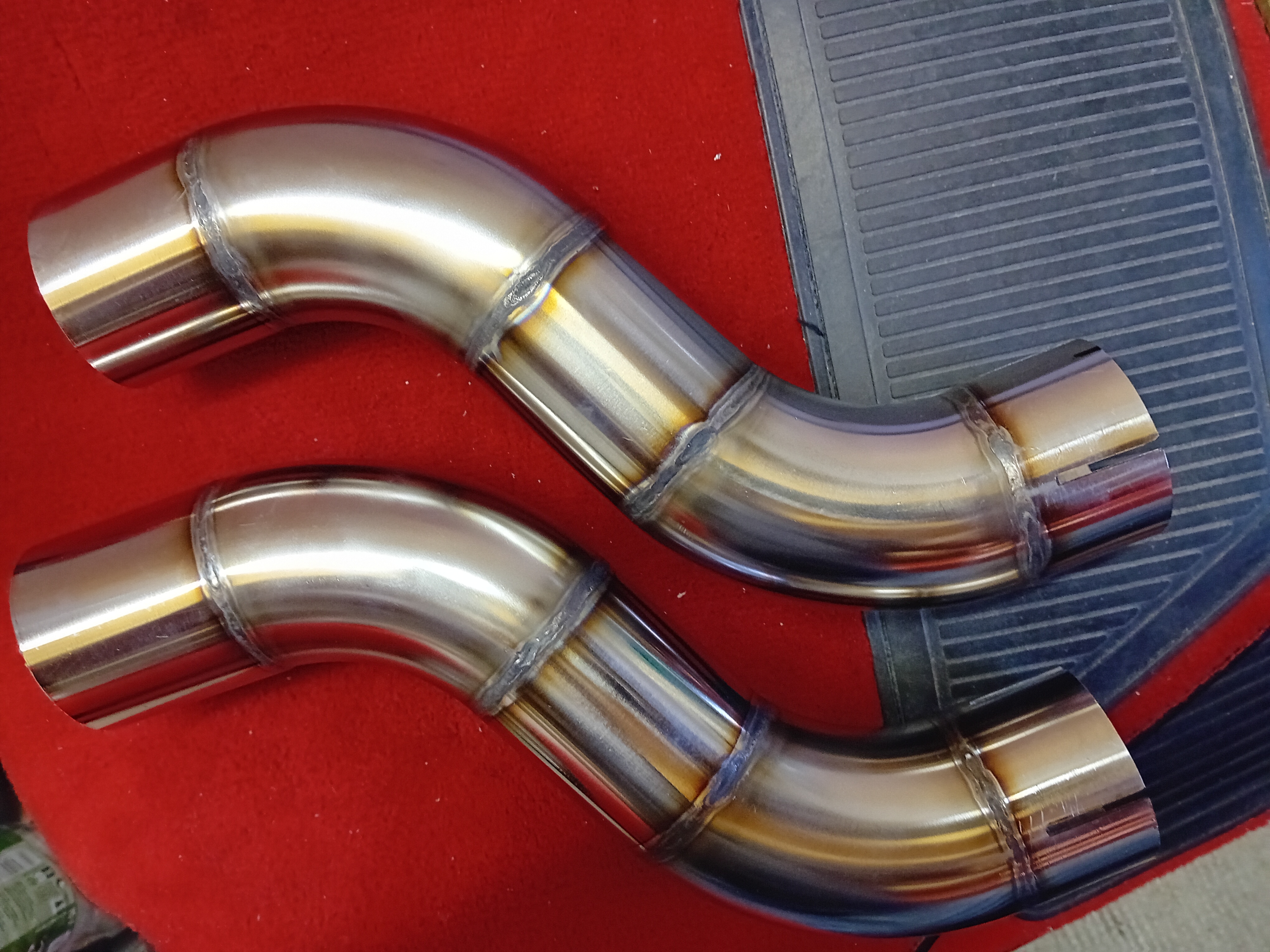

Marre que mon voisin fasse plus de bruit que moi avec sa Lambo. 😖😖😖
Alors j'ai fait péter le TIG, de l'inox 316L qui me restait sur l'étagère et un bon coup de lustreuse... 😁😁😁😁
fabrices

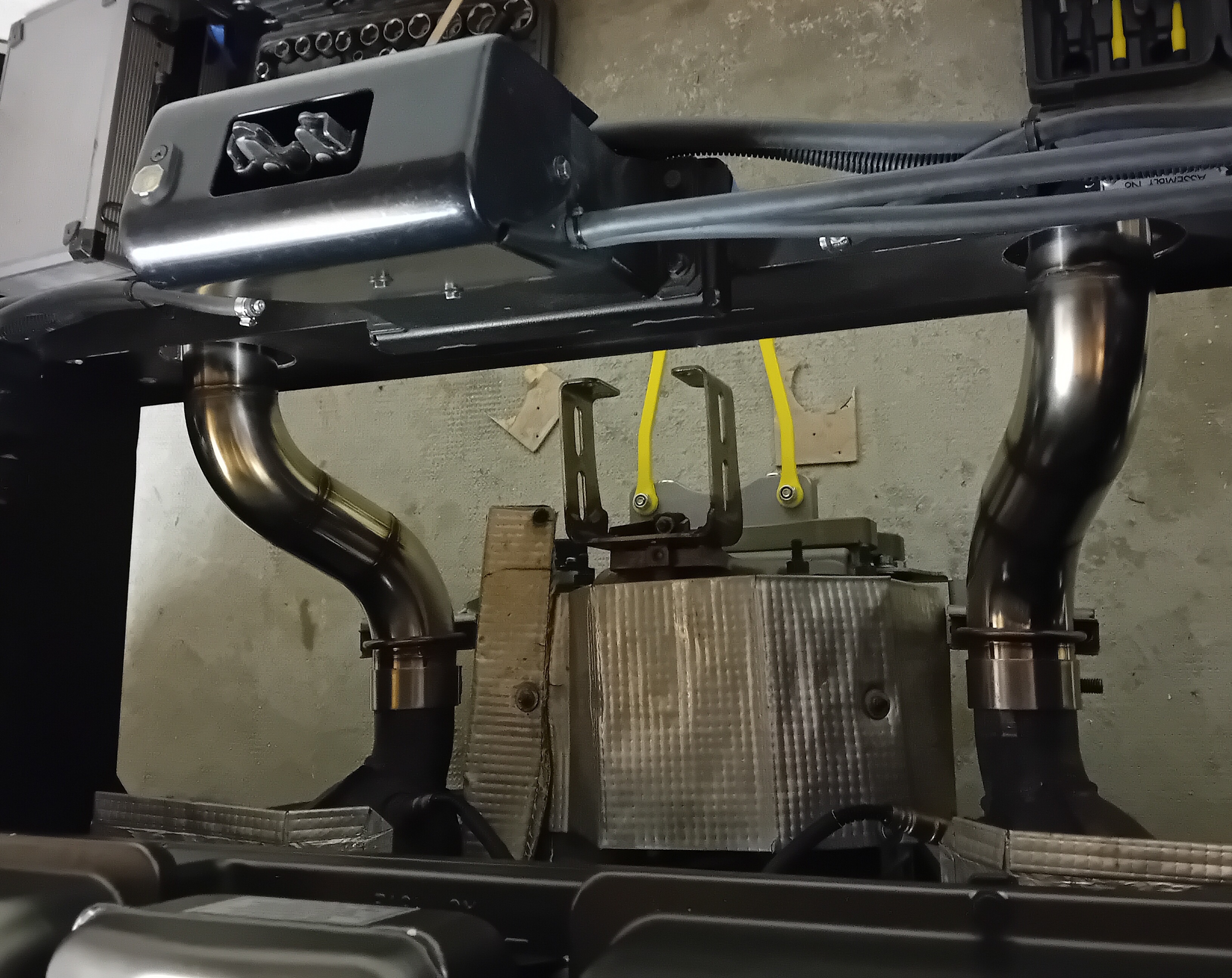

Enjoliveur d'échappement terminés.... on va pouvoir remonter

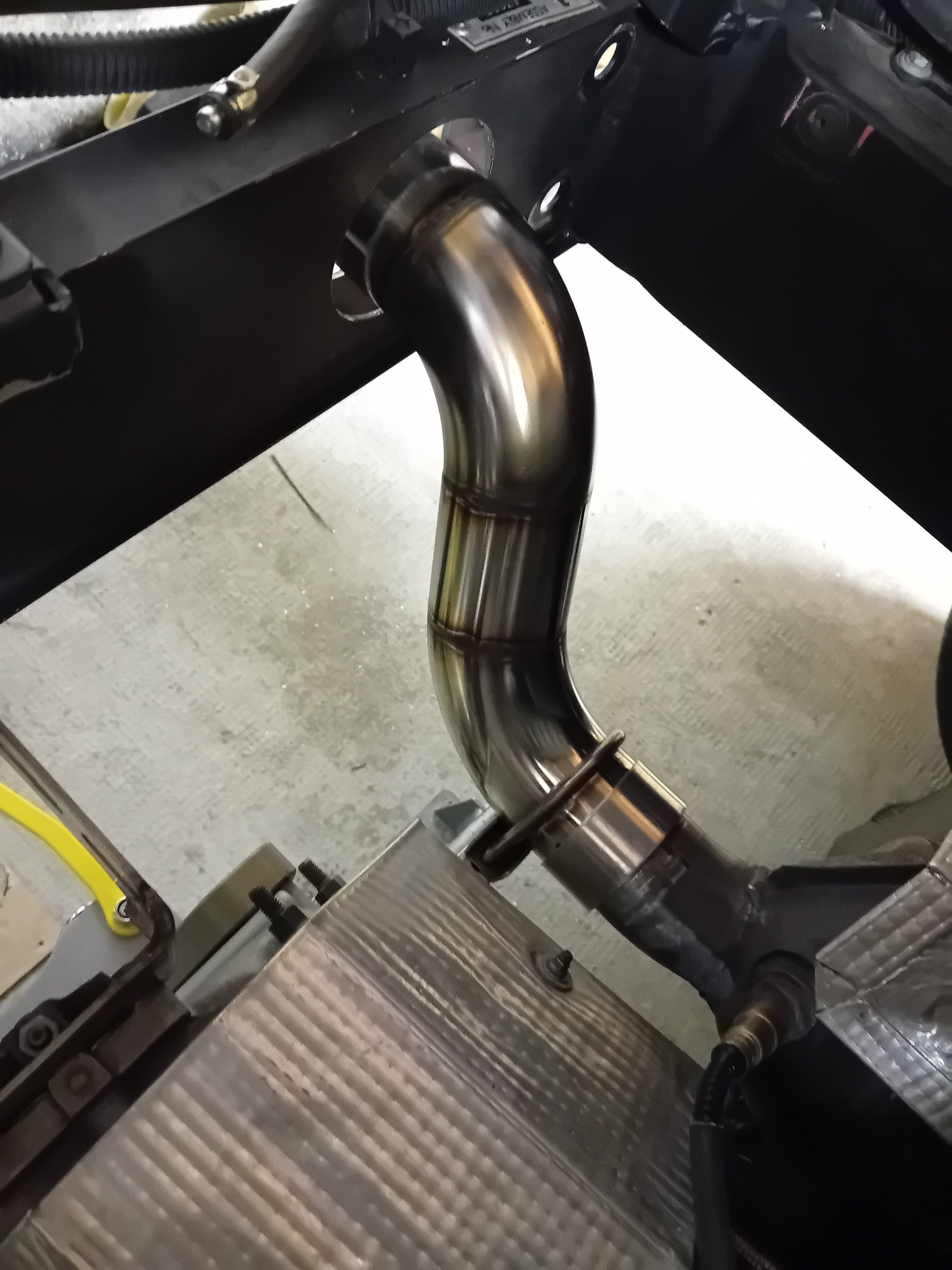

Le 24/05/2023 à 10:37, cheki a dit :
Les premières f430 immatriculées sont du 10/2004 sur carte grise.
@fabrices tu fais vraiment un super boulot propre. Félicitations 👍🏻
Pour ton échappement en direct, ça va faire du gros son mais pas sur qu’il te plaise 😁. Déjà testé il y a des années, et dans les tours, en roulant, pas à l’arrêt, au secours … gras, sourd, au laché de gaz SON de pot percé. Tu ne le garderas pas à mon avis.
Modifié par Oliv
fabrices
Il y a 2 heures, Oliv a dit :
Tu as raison Oliv, mais je voulais juste pouvoir rouler cet été....
voilà pourquoi. Mais cet hiver, ils me serviront de base pour fabriquer un nouveau pot style scuderia...

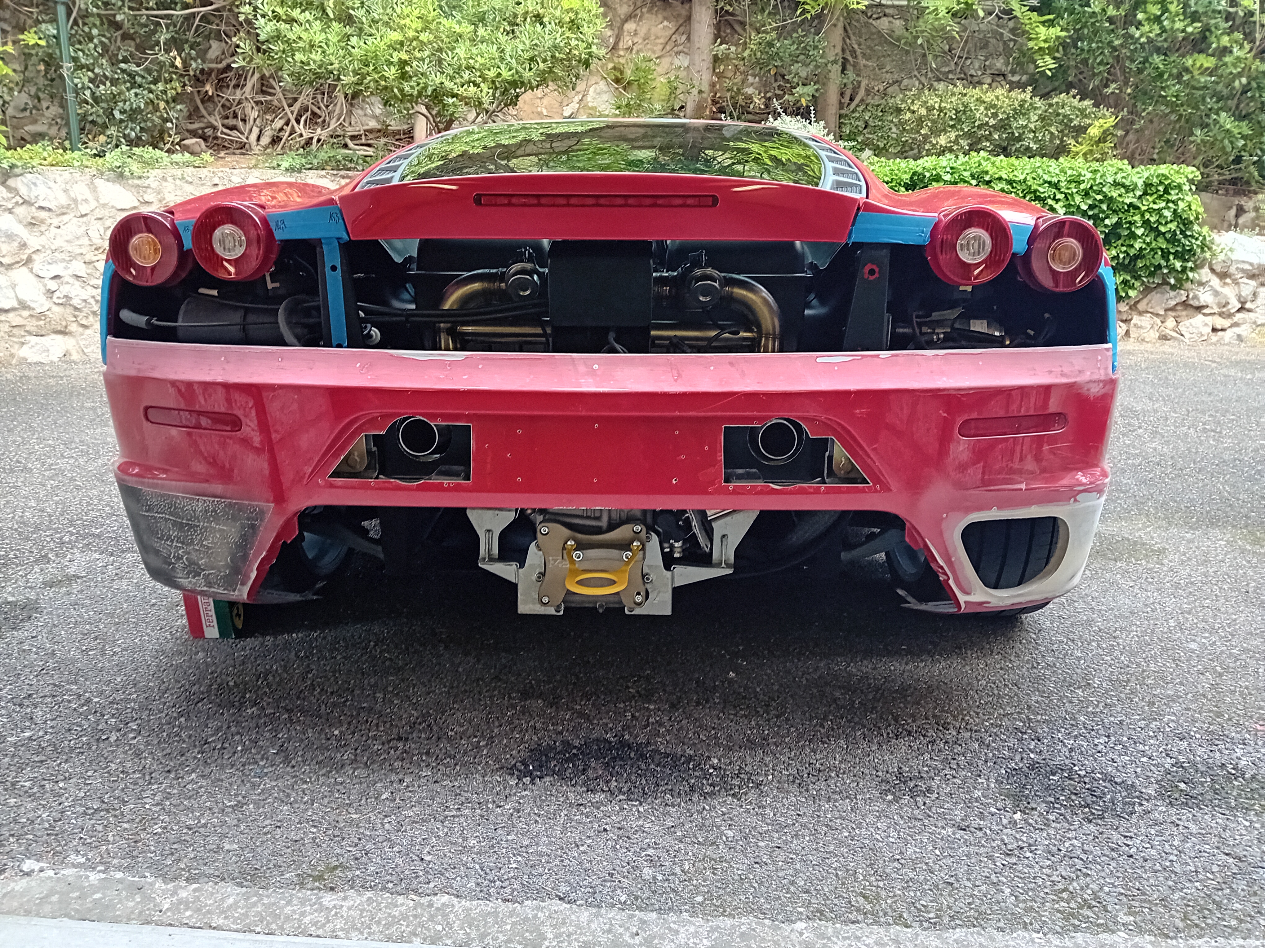

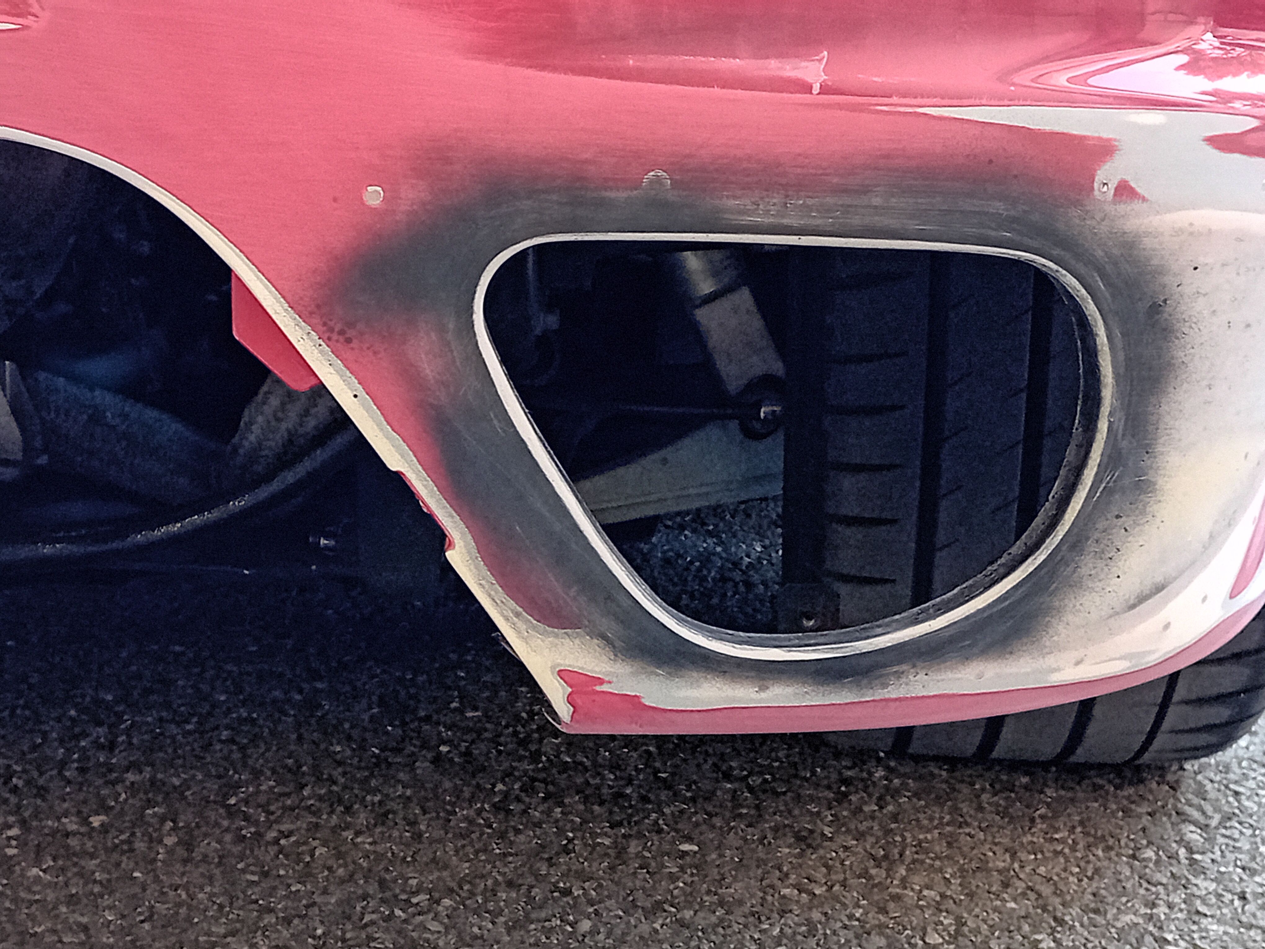

fabrices
Reste plus qu'à remonter les passages de roues et une retouche de vernis sous le feu droit et ce sera bon....👍👍👍
