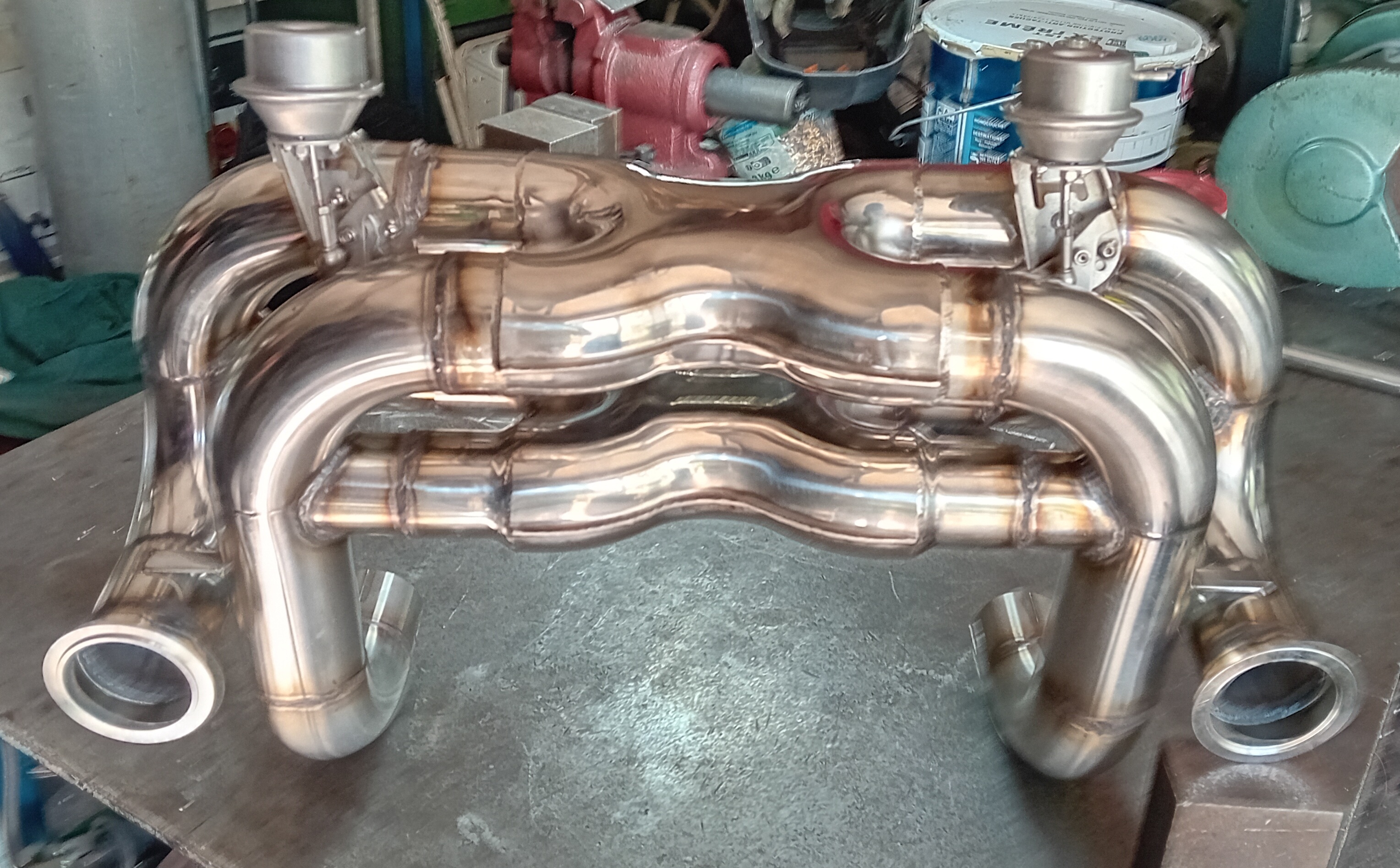

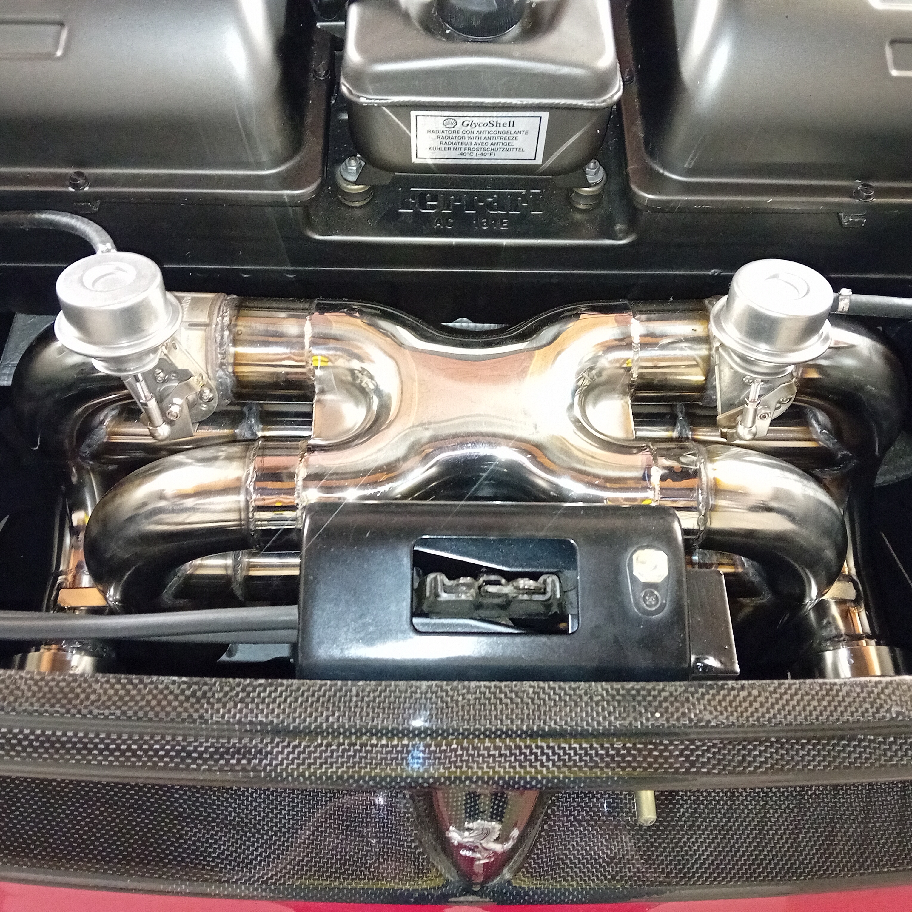

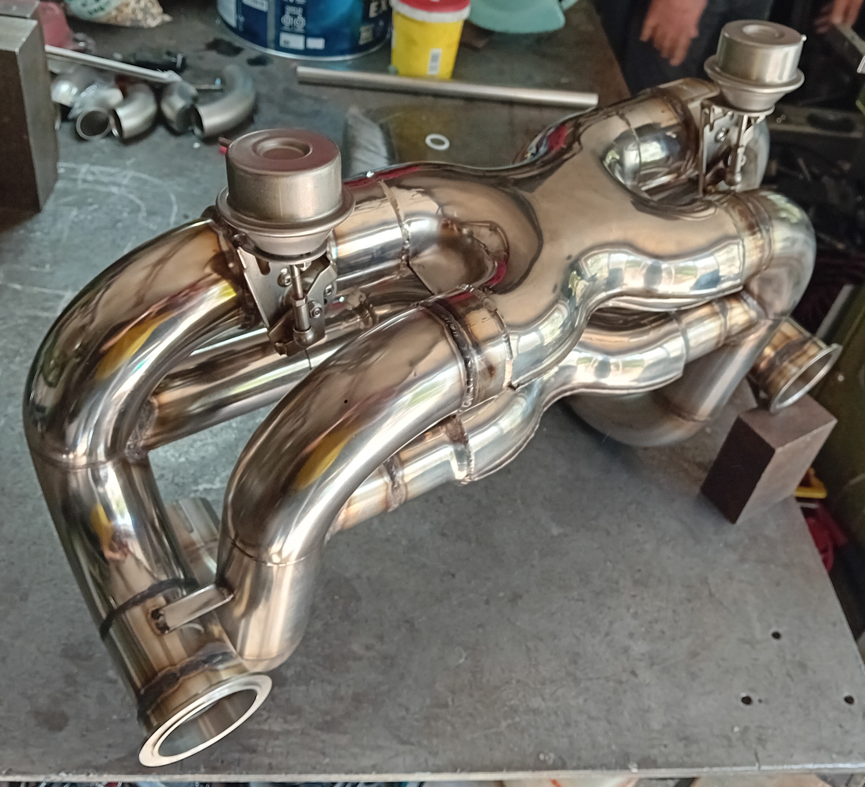

Le 17/04/2024 à 07:45, joel a dit :
c'est presque aussi complexe qu'un orgue de cathédrale 🤩
nonnnn !!!! Simplement 2 X-pipe l'un sur l'autre, un peu comme un Hamburger !!!! 😂
- 1 en diametre 63.5mm pour la puissance
- 1 en diamètre 51 mm pour le couple
Il y a 4 heures, fabrices a dit :
Alors, tu as essayé ? Ça ne fait pas trop un Son d’échappement trop libre, notamment en décélération dans les hauts régimes ?
fabrices
Benn non !!!!  j'ai pas eu le temps de la sortir, j'ai juste eu le temps de la démarrer pour voir un peu ce que ça donnait vite fait ...
Alors au ralenti uniquement avec forcement valve fermées: la tonalité du son est identique à ma 360 avec le tubi, mais en moins fort quand même...  👍👍
PS : j'ai pas essayé au ralenti valves ouvertes car j'ai mis des colliers oeillets sur les valves et je me sentais pas de les couper.
Donc, la prochaine fois que je la sors, je testerai vraiment et je te dirai...

fabrices
J'ai enfin pu tester le son : il est parfait.
Ce double X-pipe est le choix idéal pour le son F1.👍🏼👍🏼👍🏼
Ps: En revanche pour le volume sur un échelle de 1 à 10, je suis à 4...😢
Donc les nouveaux collecteurs vont être les bien venus...

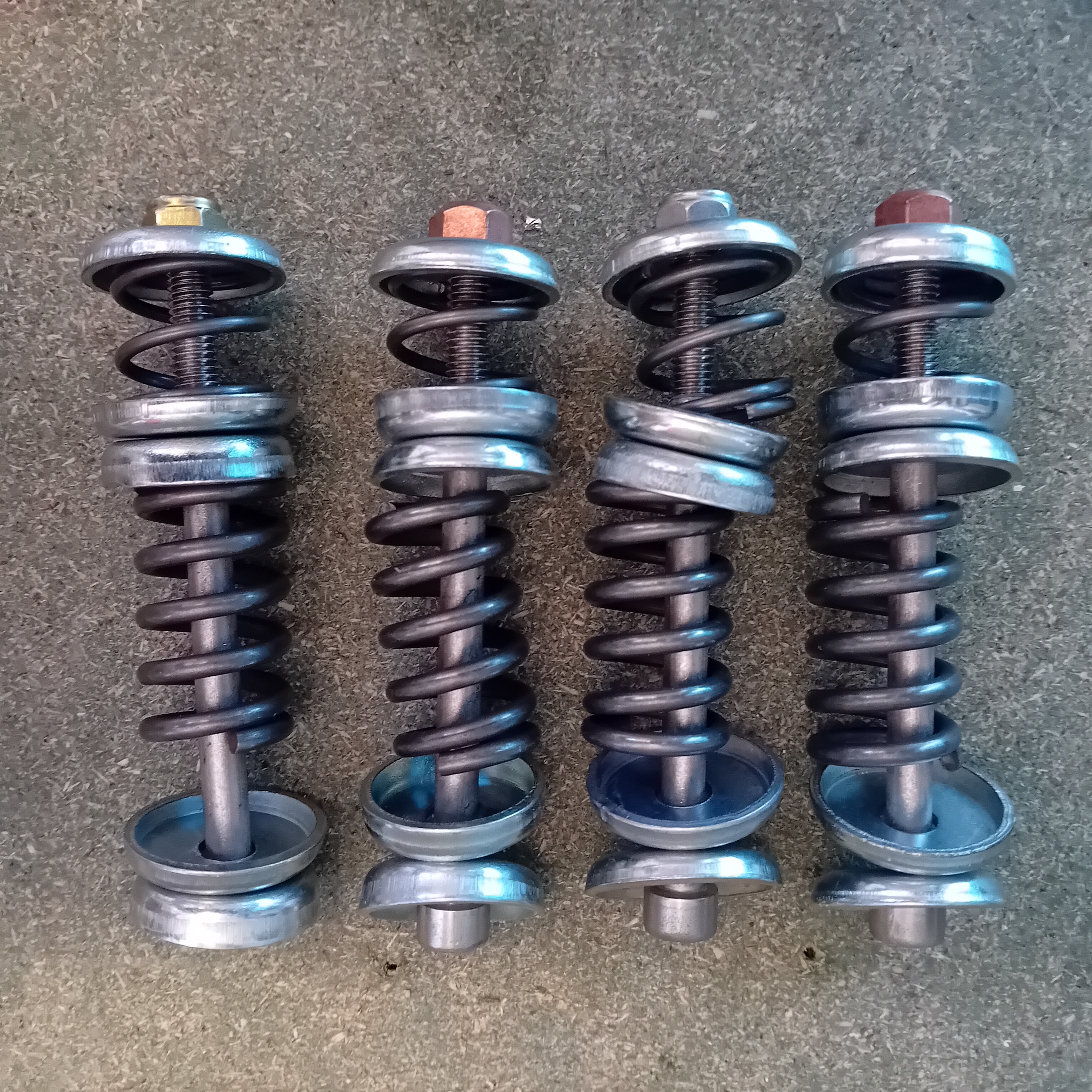

fabrices

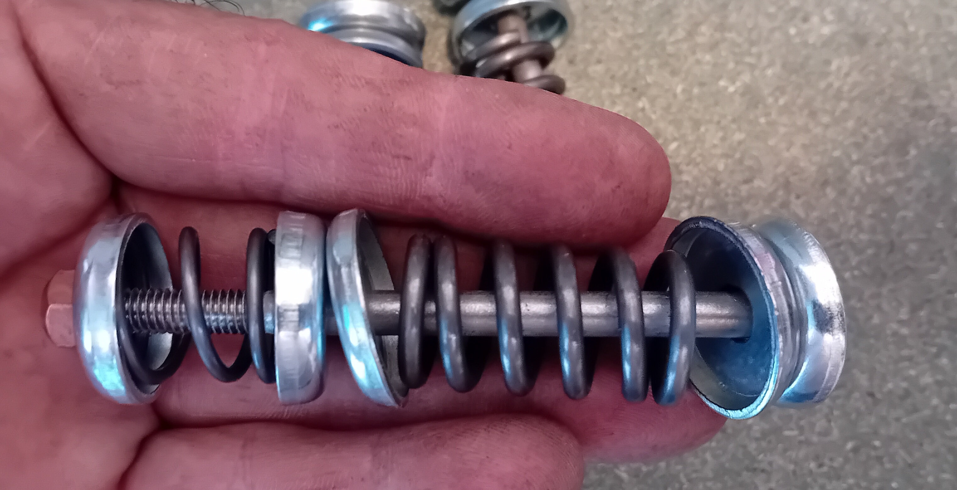

Maintenant que je suis content du résultat, je vais fabriquer le système de fixation du silencieux.
Car si jamais, je réussi à avoir les collecteurs de 430 challenge, je ne voudrais pas qu'ils se fissurent...
Donc, lundi tous les plans que jai fait, partent à la découpe au jet d'eau, pour fabriquer les pièces...
Je mettrais des photos...
Ps: je me suis pas casser la tête, j'ai tout pompée sur les fixation capristo.

fabrices
Je me suis fabriqué mes fixations d'echappement pour 50 euros. On est loin des 950 euros de chez CAPRISTO.
fabrices
J'ai enfin trouvé le compromis idéal pour avoir un son de 5 soupapes par cylindre "style 360".
Le son est parfait et les collecteurs de 430 Challenge viendront le parfaire...😁👍🏼👍🏼
ps: La suppression des fixations du silencieux d'origine de chaque côté de la boîte a eu une répercussion énorme sur le son...👍🏼

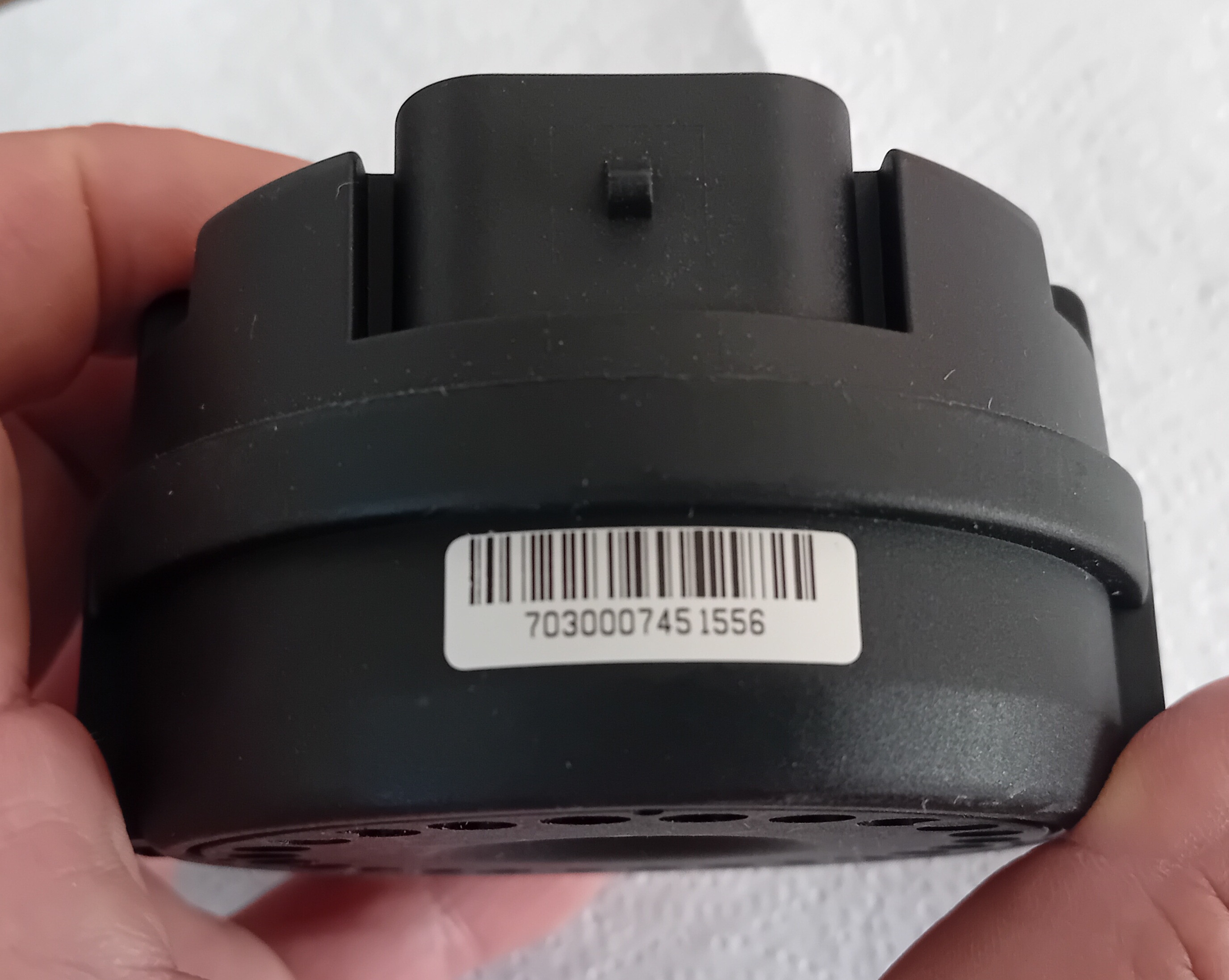

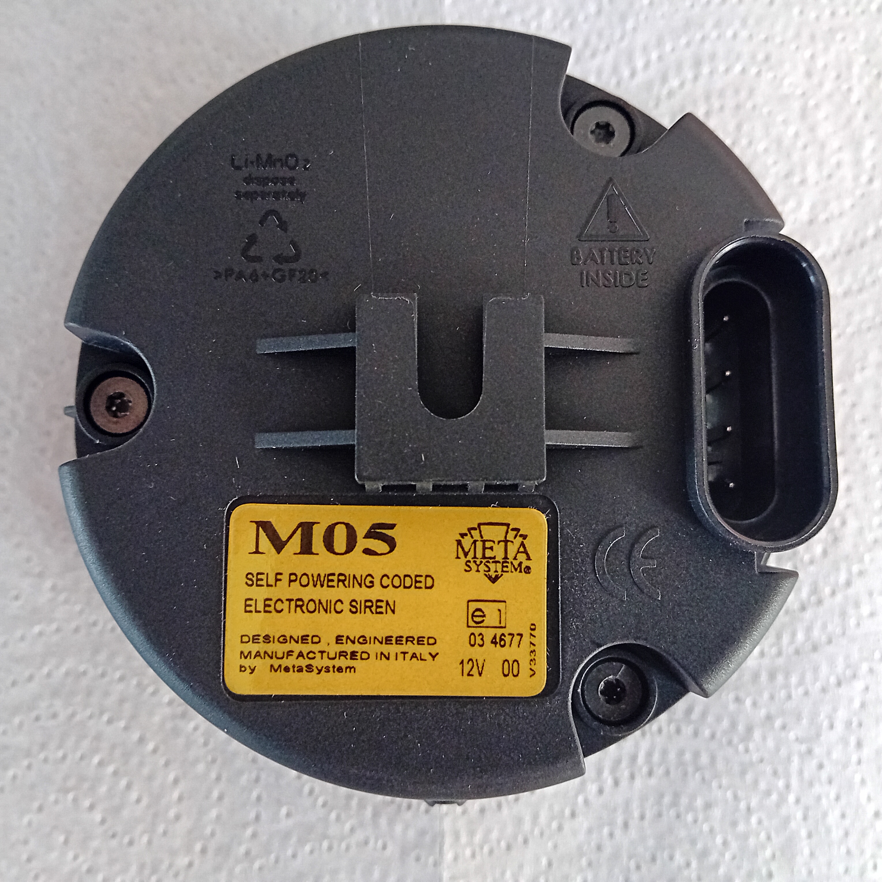

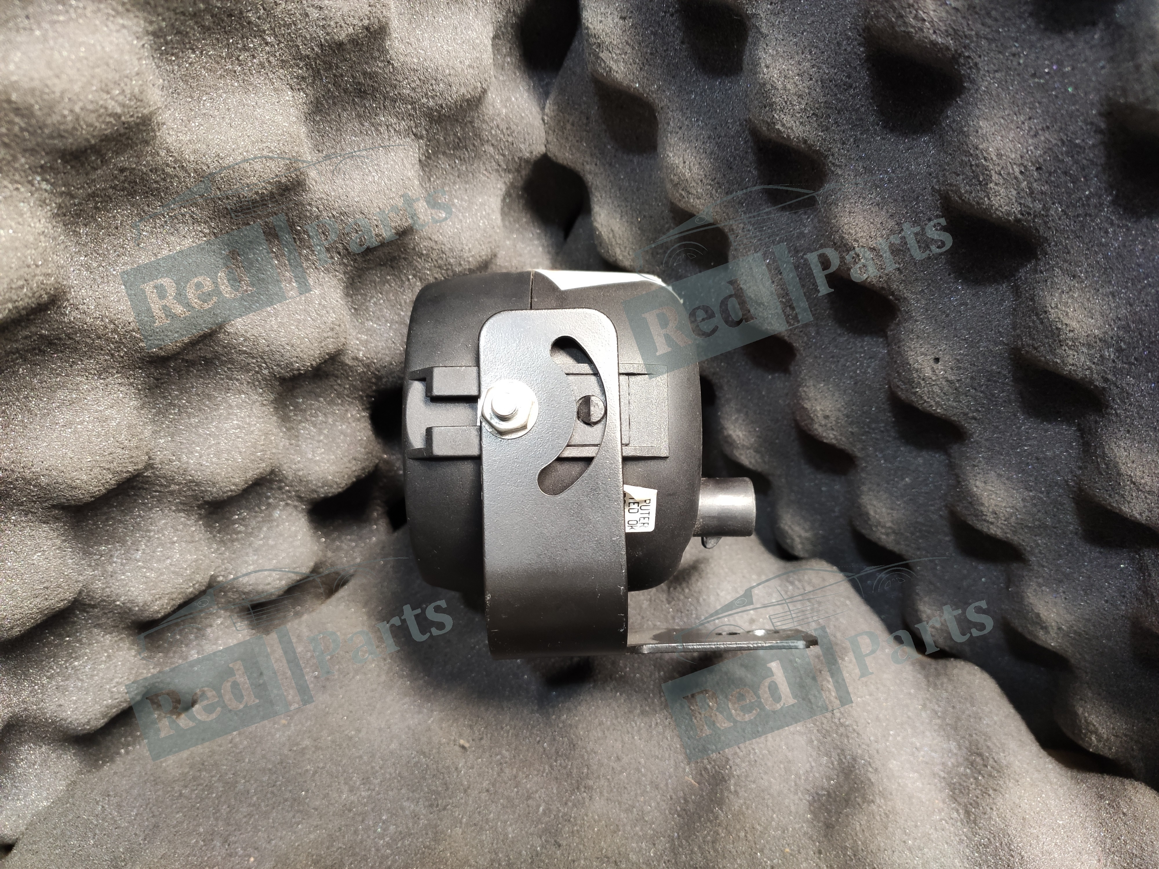

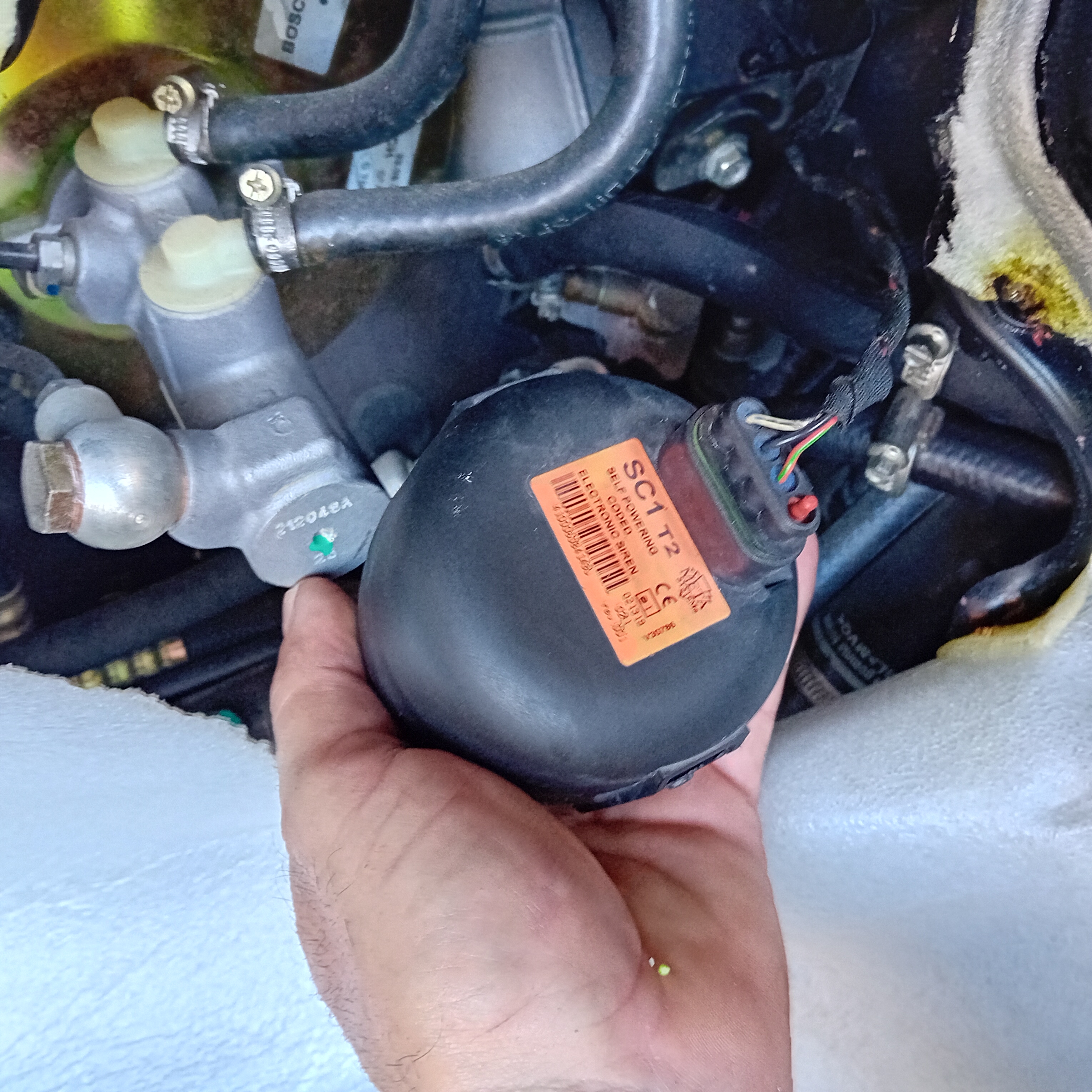

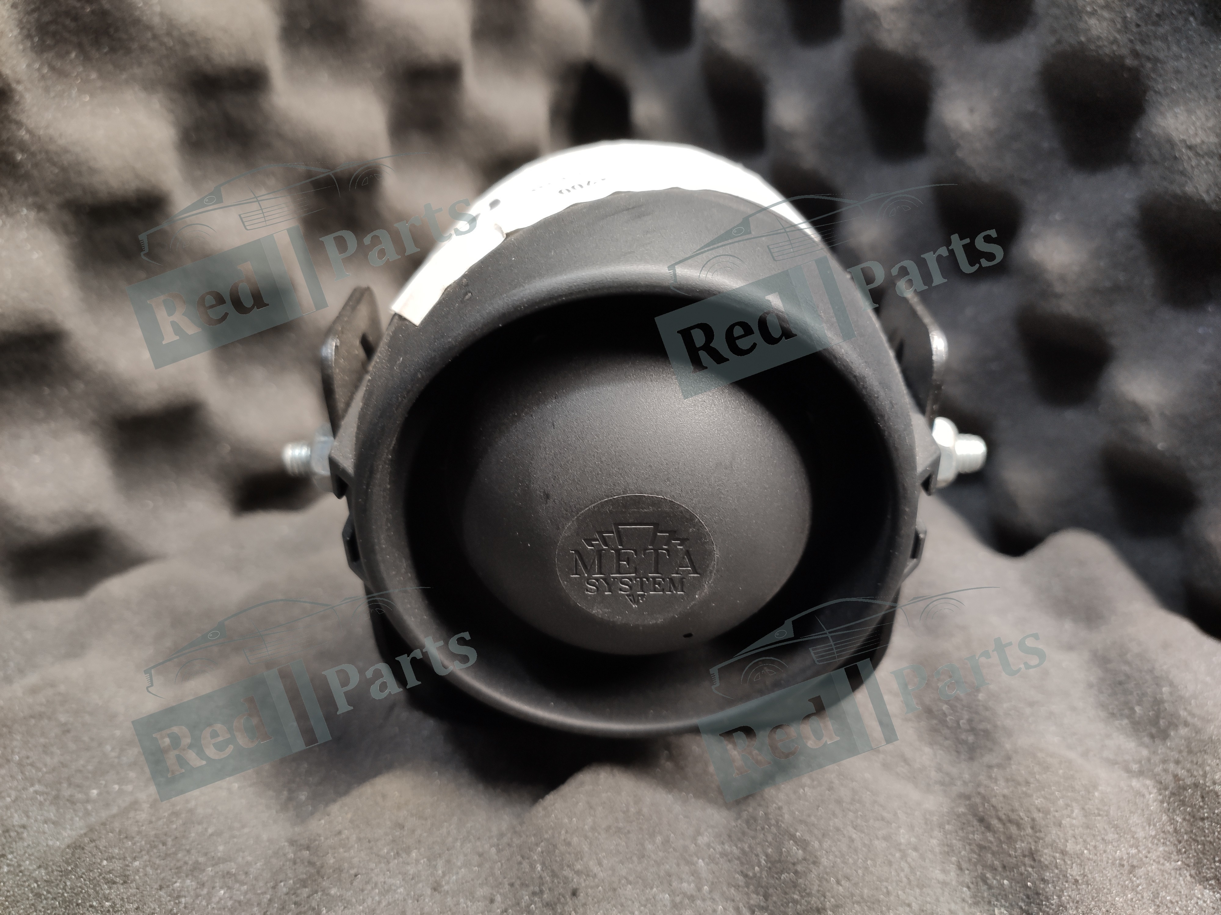

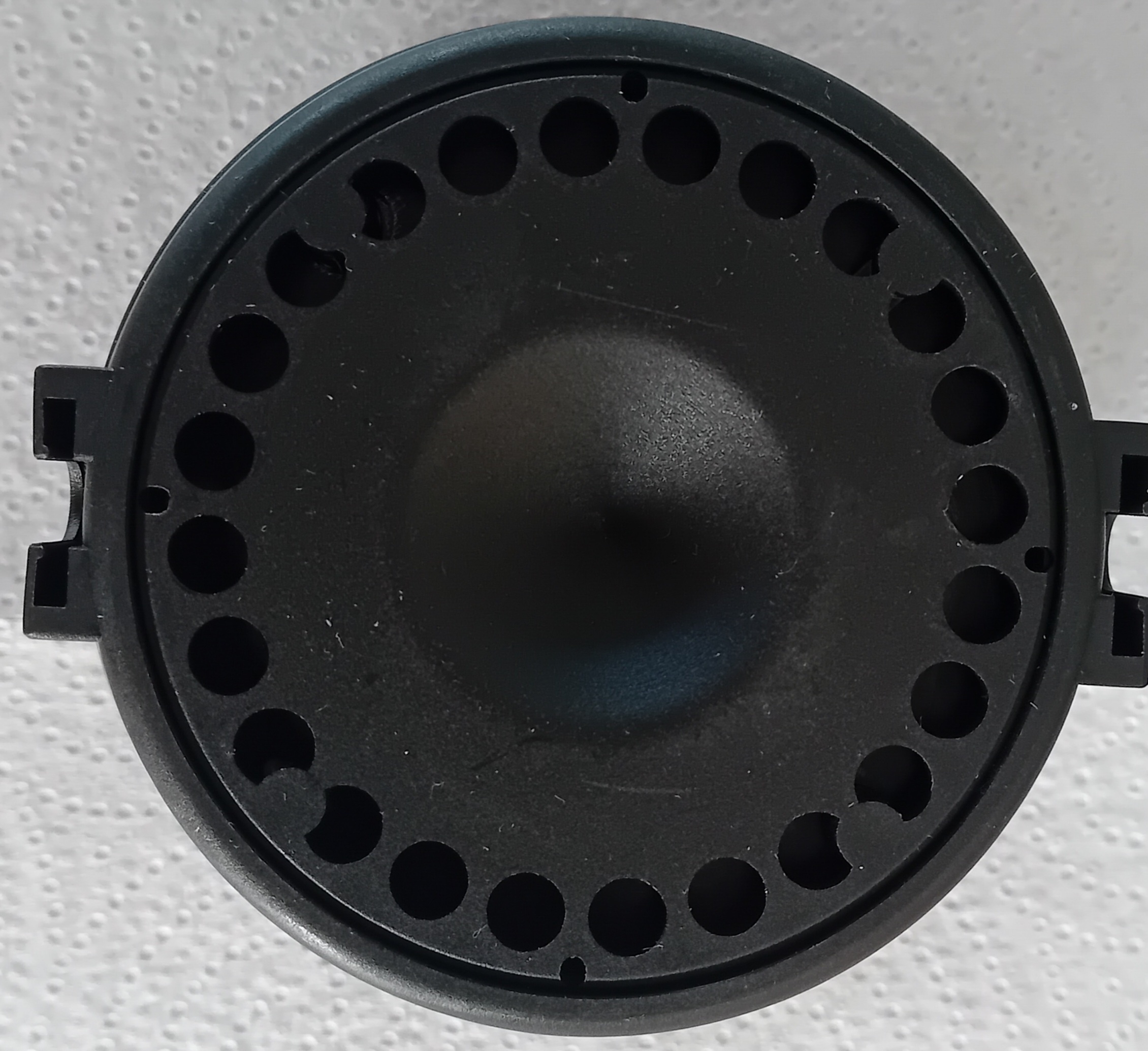

La sirène de ma 430 commence a donner des signes de fatigue.
En effet, même si aujourd'hui ma caisse n'a que 26500kms, la sirène elle, a bientôt 20 ans et les piles qui sont à l'intérieur commencent à tirer la tronche...😁

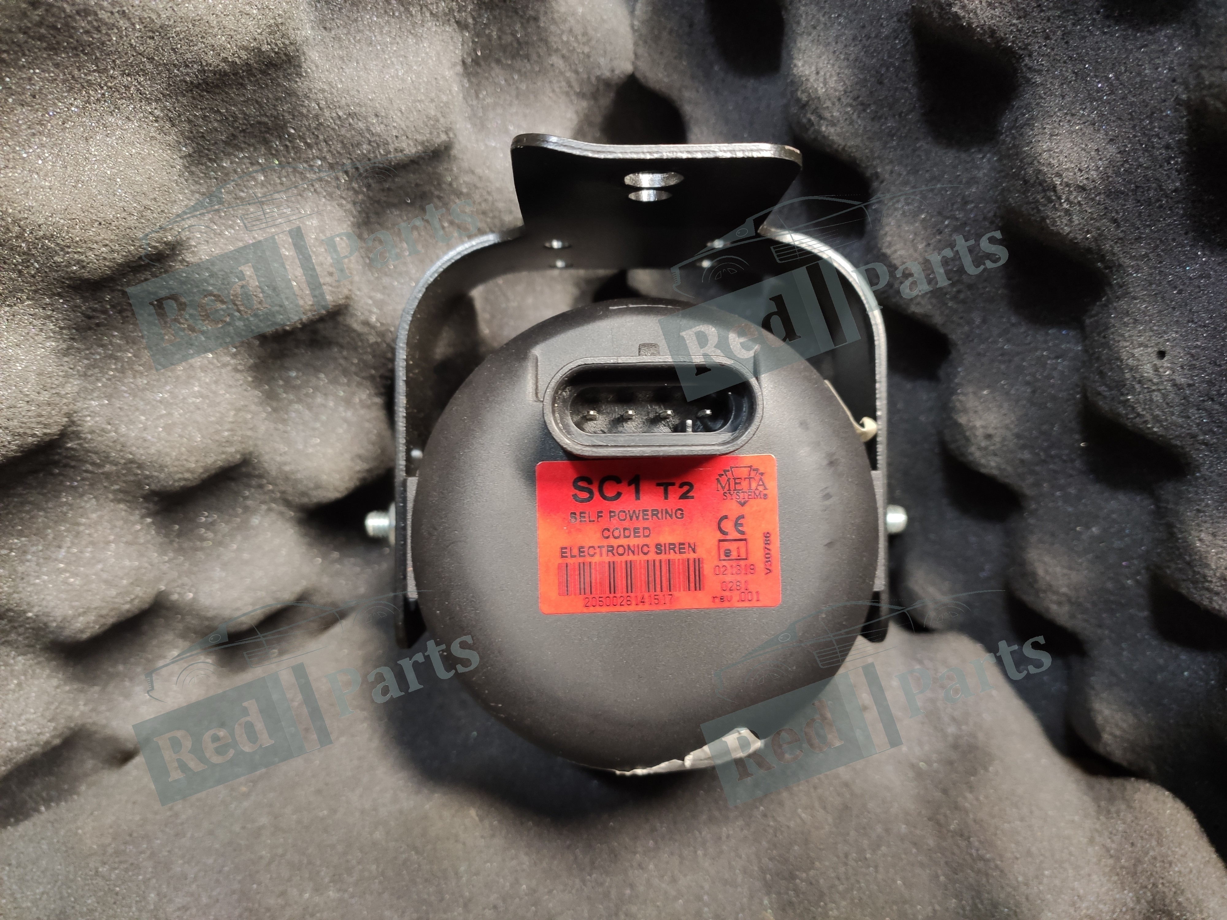

Donc, j'ai acheté une sirène neuve, mais attention il devient de plus en plus difficile de se les procurer. En effet, les 430 sont équipées d'origine d'un système d'alarme META SYSTEM M826.
Ce système d'alarme comprend :
- un ECU de centralisation M826
- des circuit imprimés M2500 de type M300 qui se trouvent à l'intérieur des clés du véhicule
- une sirène auto-alimentée SC1-T2 (montée également sur : Lotus Elise, fiat coupé, Alfa GTV, Maserati 4200 Gt)
Cette sirène SC1-T2, est maintenant introuvable en neuf car elle a été remplacée par META SYSTEM à la fin des années 2000 par la sirène M05 que l'on retrouve sur de nombreux véhicules Ferrari à partir de la génération 458, mais également sur d'autres véhicules de la gamme Fiat, Peugeot, BMW...
Donc, sachez que si vous voulez acheter une sirène neuve chez Ferrari, on vous livrera une sirène (META SYSTEM  M05), mais pas de panique, elle se monte en lieu est place de la sirène SC1-T2 : il n'y a même pas besoin de changer quoi que se soit : juste on devise et on remplace : plug&play
Conclusion  : chez Ferrari une sirène M05 vous reviendra 308,31 euros HT MAIS SURTOUT sachez qu'elles ne sont également plus fabriquées depuis des années par META SYSTEM et que Ferrari vit sur son stock comme le reste des constructeurs d'ailleurs...
Donc, le conseil que je vous donne est d'en acheter une et de la laisser sur sur l'étagère de votre garage car à terme il n'y en aura plus et votre sirène rendra l'âme tôt ou tard.

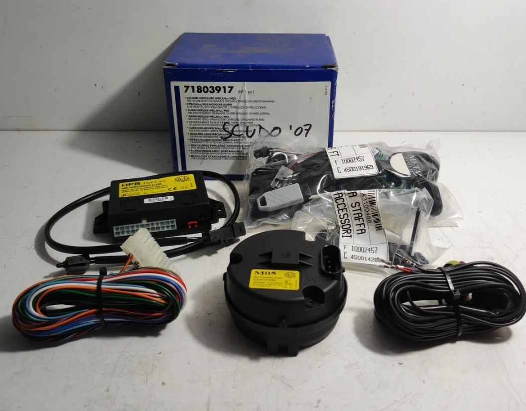

Pour cela, faite comme moi, j'ai acheté une alarme de SCUDO de 2007 sur Ebay pour 100 euros et maintenant je suis tranquille pour 20 ans...😁
Modifié par fabrices

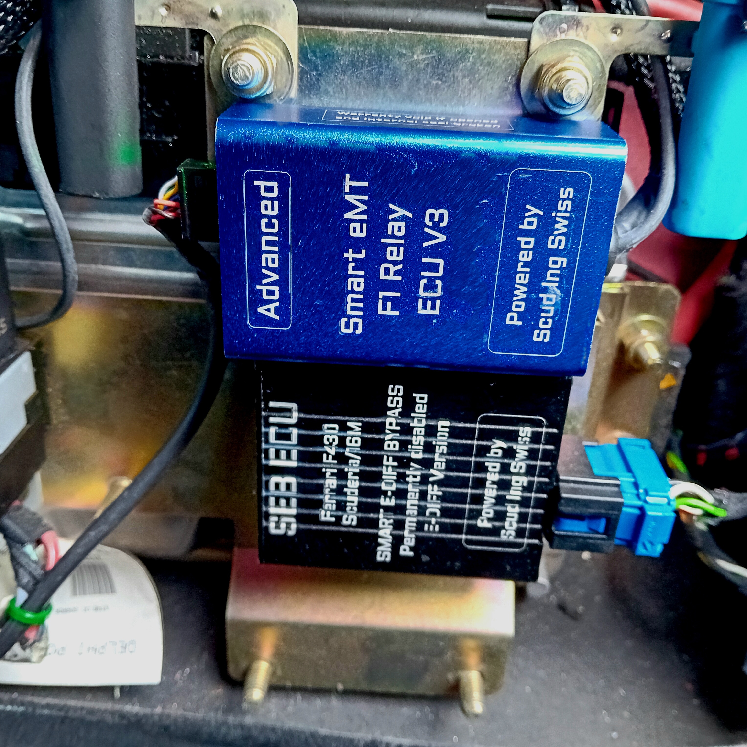

fabrices
Voilà : terminé les problèmes de la 430...👍🏼👍🏼👍🏼
fabrices
Avant que la sirène mette en cour jus la centrale d'alarme et que je me retrouve à tout sortir au bord de la route ou sur un parking...😁
Ça aussi c'est fait.👍🏼
