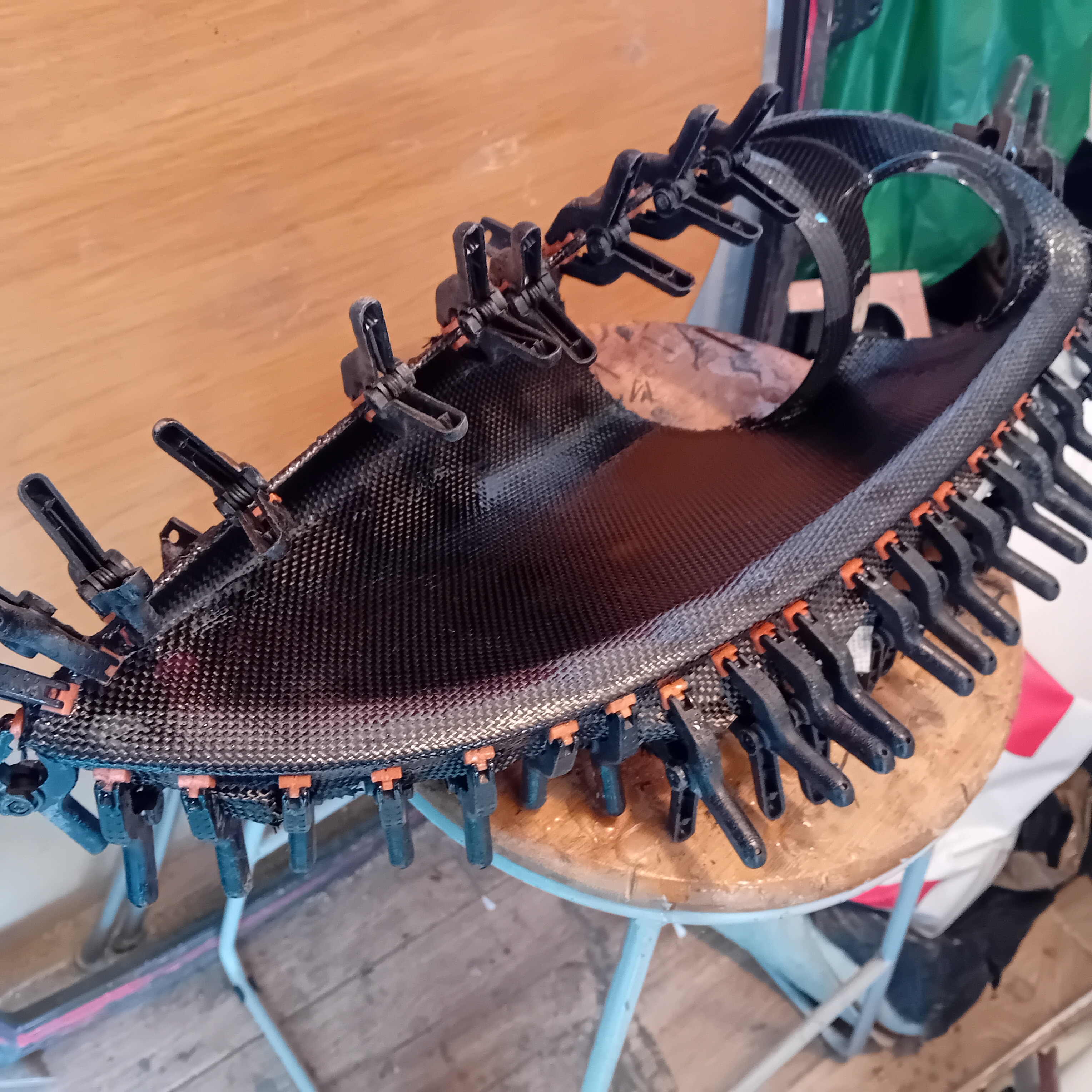

fabrices
Non ça fait plus d'un an que je n'ai plus fait de carbone, entre la F430 GTO de Vincent et mes affaires... je n'ai plus de temps à moi...🥺🥺🥺

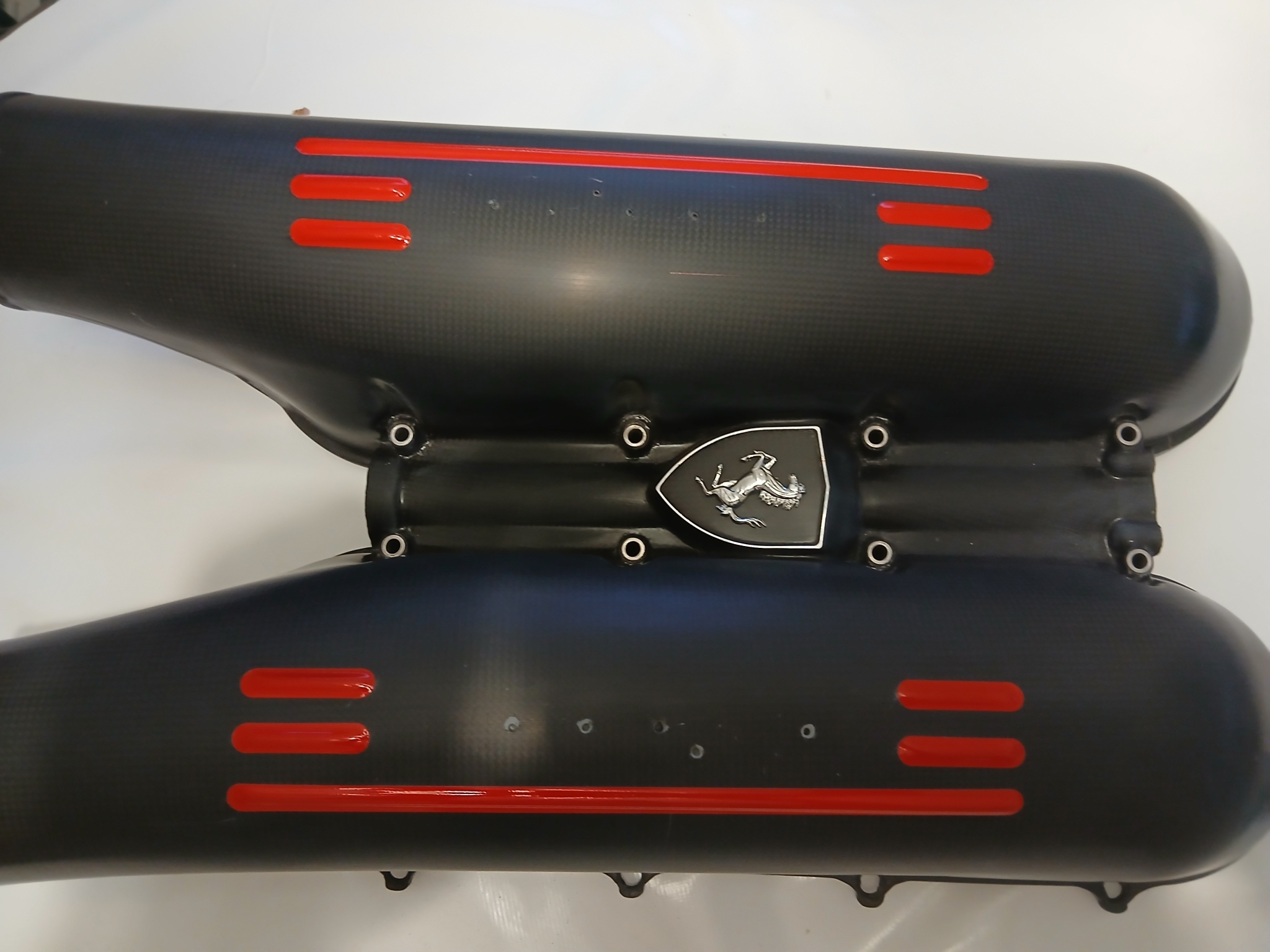

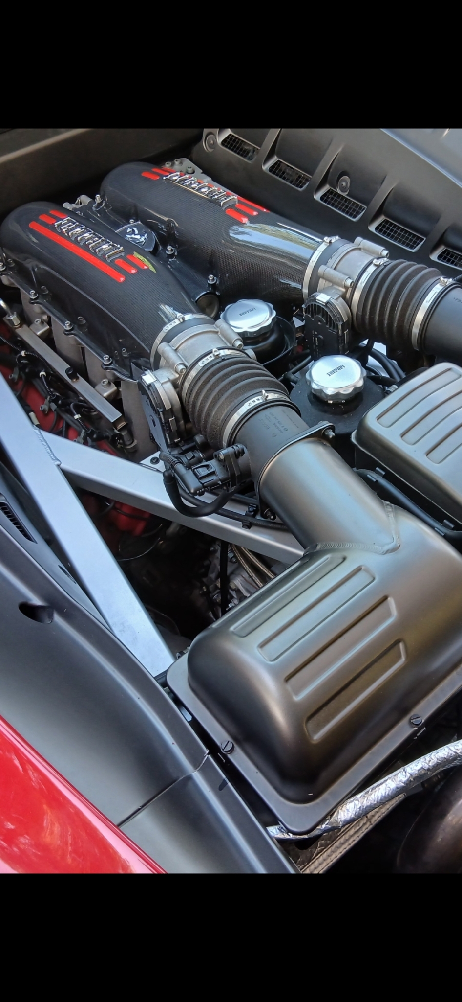

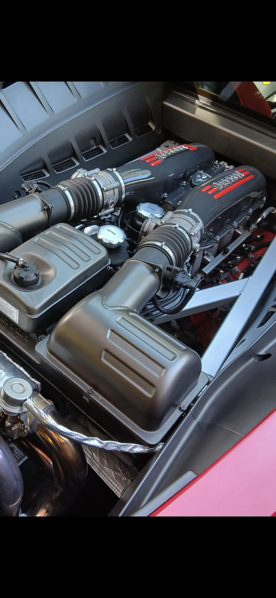

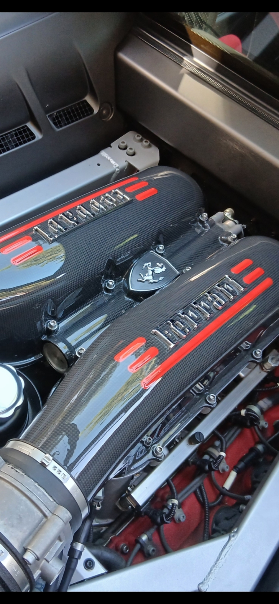

C'est un recouvrement carbone du plenum d'admission d'origine ?
ahvlanico
ça change le bruit tu as le bruit d'aspiration ou une raisonance différente du carbone ?
fabrices
Il y a 12 heures, ahvlanico a dit :
Non rien du tout?
En revanche tu peux poser la main sans problème sur le plénum après une utilisation intensive, alors qu'avec l'alu : c'est brulant
Donc, cela permet de refroidir l'air admis dans le moteur de quelques degrés uniquement...
PS je pense que couplé avec une boite à air full carbone du style GRUPPE M, ça doit être super efficace pour le rendement moteur

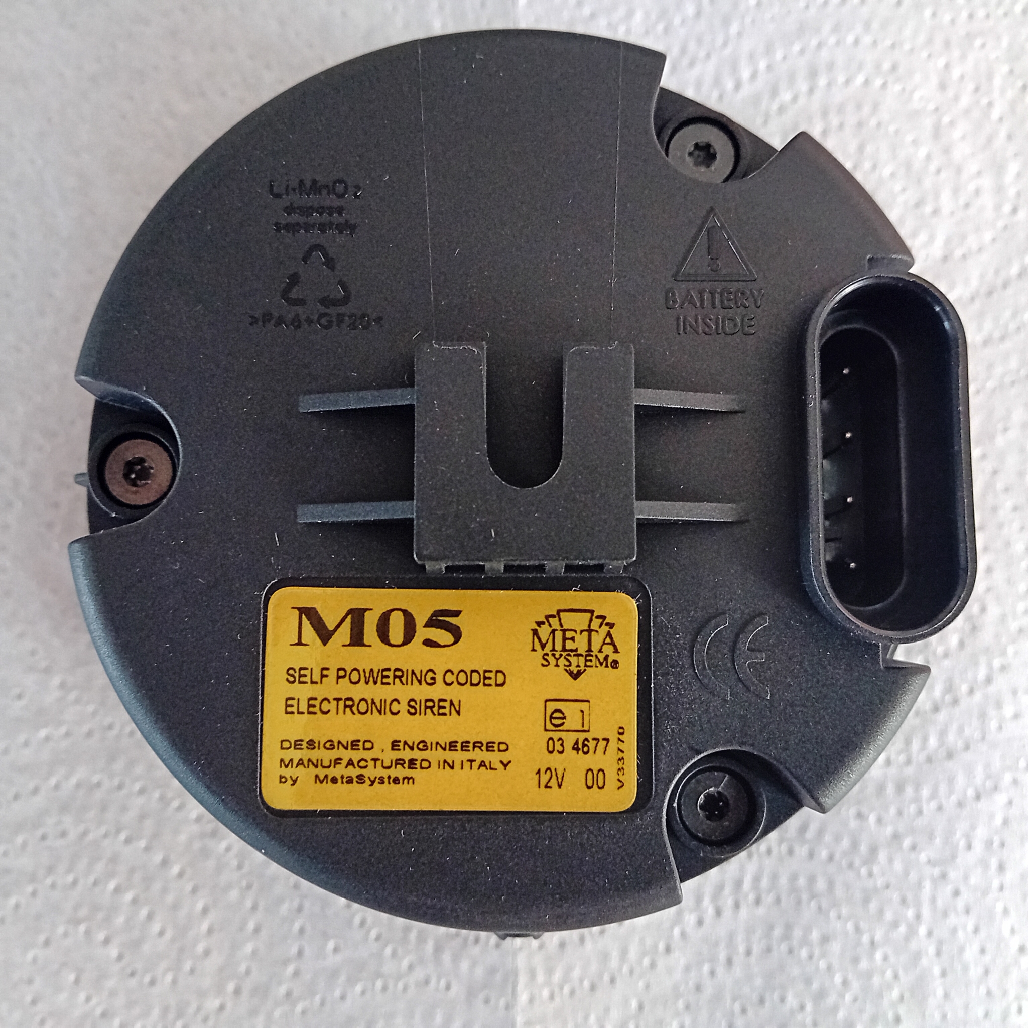

La sirène de ma 430 commence a donner des signes de fatigue.
En effet, même si aujourd'hui ma caisse n'a que 26500kms, la sirène elle, a bientôt 20 ans et les piles qui sont à l'intérieur commencent à tirer la tronche...😁
Donc, j'ai acheté une sirène neuve, mais attention il devient de plus en plus difficile de se les procurer. En effet, les 430 sont équipées d'origine d'un système d'alarme META SYSTEM M826.
Ce système d'alarme comprend :
- un ECU de centralisation M826
- des circuit imprimés M2500 de type M300 qui se trouvent à l'intérieur des clés du véhicule
- une sirène auto-alimentée SC1-T2 (montée également sur : Lotus Elise, fiat coupé, Alfa GTV, Maserati 4200 Gt)
Cette sirène SC1-T2, est maintenant introuvable en neuf car elle a été remplacée par META SYSTEM à la fin des années 2000 par la sirène M05 que l'on retrouve sur de nombreux véhicules Ferrari à partir de la génération 458, mais également sur d'autres véhicules de la gamme Fiat, Peugeot, BMW...
Donc, sachez que si vous voulez acheter une sirène neuve chez Ferrari, on vous livrera une sirène (META SYSTEM  M05), mais pas de panique, elle se monte en lieu est place de la sirène SC1-T2 : il n'y a même pas besoin de changer quoi que se soit : juste on devise et on remplace : plug&play
Conclusion  : chez Ferrari une sirène M05 vous reviendra 308,31 euros HT MAIS SURTOUT sachez qu'elles ne sont également plus fabriquées depuis des années par META SYSTEM et que Ferrari vit sur son stock comme le reste des constructeurs d'ailleurs...
Donc, le conseil que je vous donne est d'en acheter une et de la laisser sur sur l'étagère de votre garage car à terme il n'y en aura plus et votre sirène rendra l'âme tôt ou tard.
Pour cela, faite comme moi, j'ai acheté une alarme de SCUDO de 2007 sur Ebay pour 100 euros et maintenant je suis tranquille pour 20 ans...😁

Hello Fabrice,
J'ai un souci d'alarme intempestive sur ma F430 et je soupçonne un problème de batterie lié à la sirène. J'ai lu avec intérêt ton message de juillet 2024 concernant un achat sur e-bay de pack alarme de Scudo 07...
As-tu testé la sirène Scudo sur ta voiture pour vérifier qu'elle est bien compatible ou trône t-elle toujours sur ton étagère ? 😃  Je pense faire la même chose que toi mais pas pour la laisser sur mon étagère car je crains qu'elle n'arrive en fin de vie et que cela soit la cause des déclenchements intempestifs de mon alarme.
Un grand merci d'avance pour ton retour !
fabrices
Ça fait des mois que je l'ai installé et elle fonctionne à la perfection. Pas un seul soucis depuis...👍🏼👍🏼👍🏼

Je viens de voir ce sujet, je pense que tu as bien raison de conseiller de prévoir plutôt que d'être pris à la gorge en cas de panne.
Première question, je pense que ça concerne la 360 aussi et dans ce cas est-ce que le produit que je te mets en lien, correspond à mon auto.

Salut, je pense que ce lien concerne la F430 et non la 360. Je laisse Fabrice rebondir sur ce point et te le confirmer...
Bon courage dans tes recherches

Le 12/09/2025 à 13:32, Ruvo a dit :
https://www.ebay.fr/p/22020191664
Cette sirène est compatible avec la centrale de verrouillage de la F430...
Modifié par fabrices
Ruvo
il y a 11 minutes, fabrices a dit :
Bien, mais pour la 360, y en a t-il une ?
eric355
il y a 47 minutes, Ruvo a dit :
Oui, sirène Opel/GM reflashée en Ferrari
