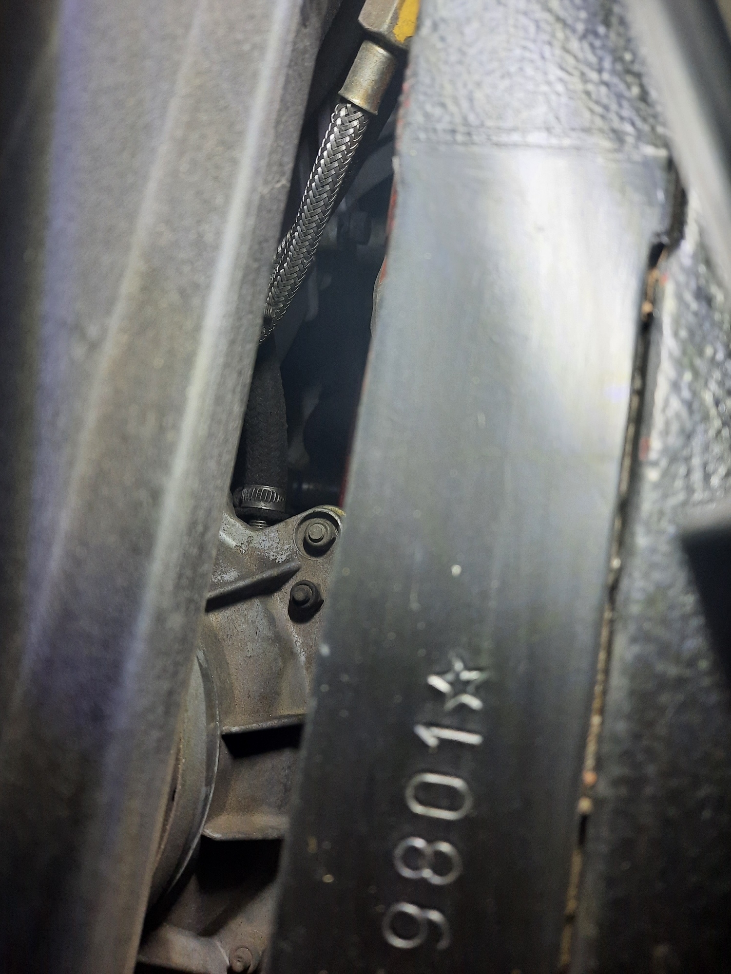

Bonjour les amis

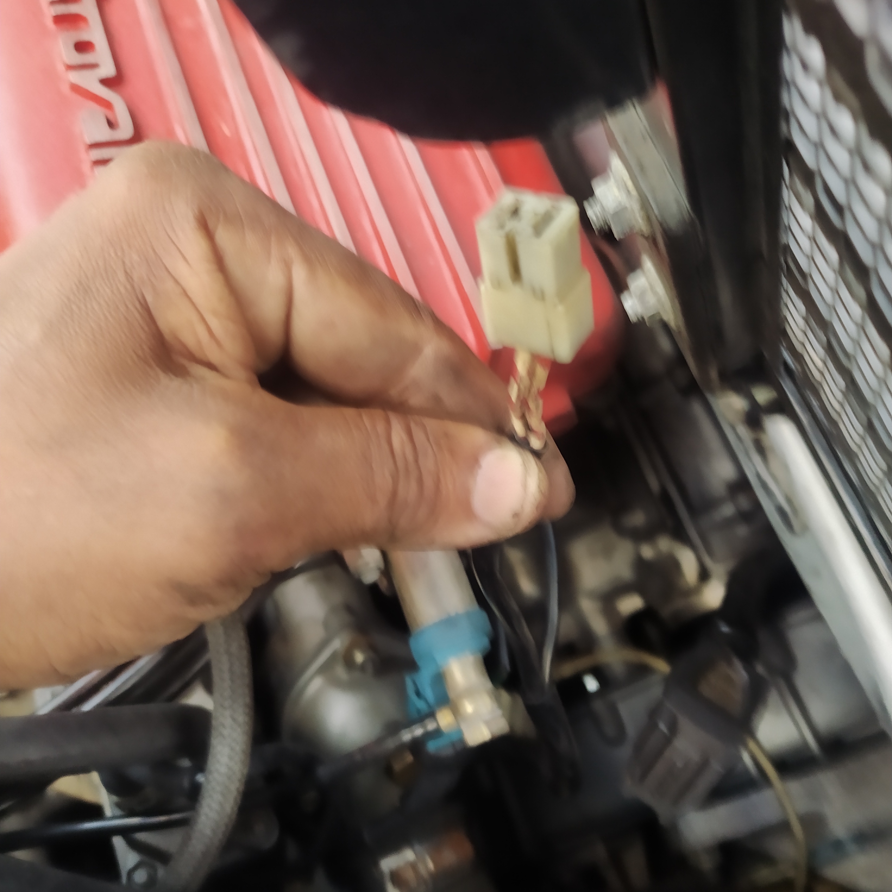

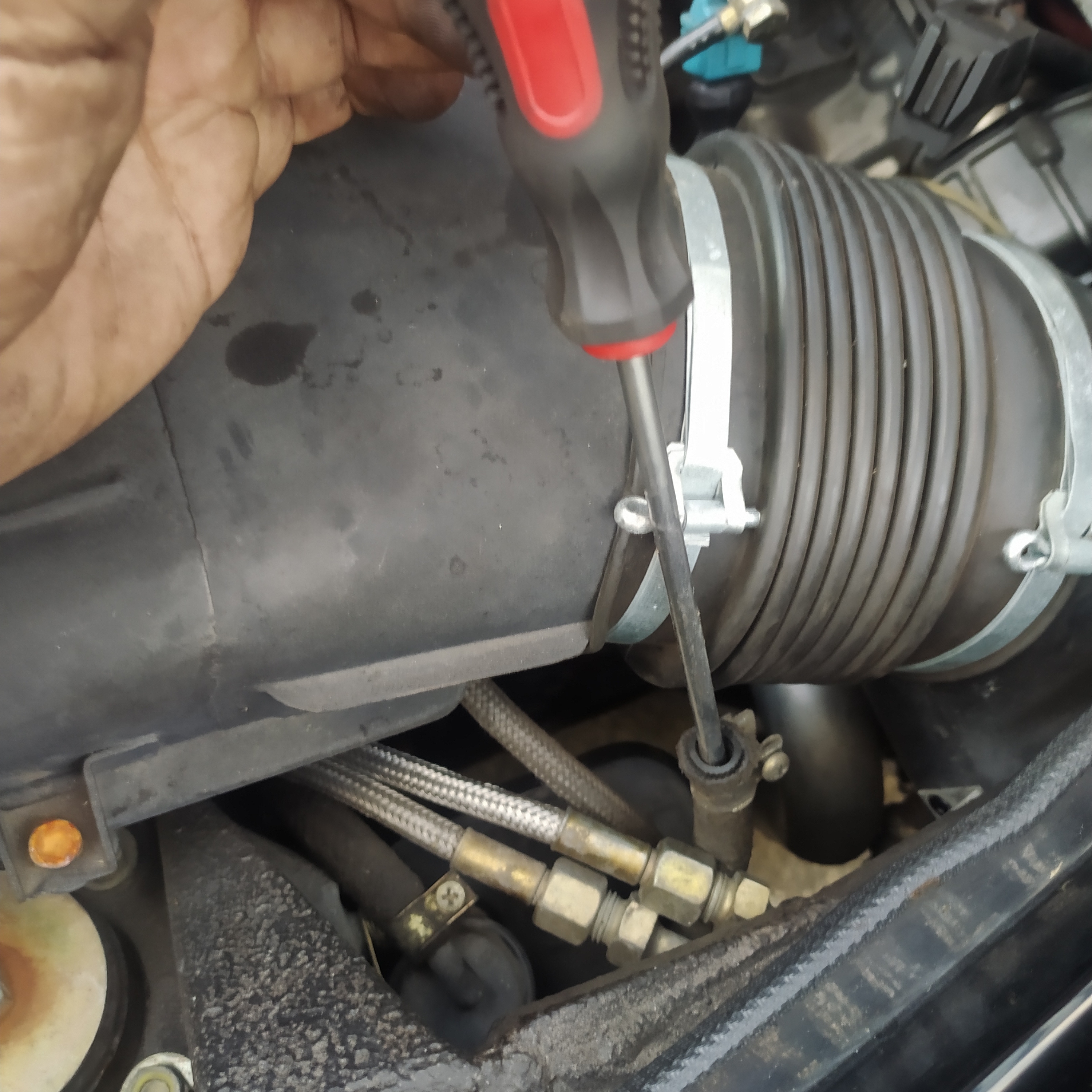

Voilà suite à un problème de démarreur suis passe 2 h sous la voiture et J ai découvert sur ma mondial Quatrovolve 3 l ceci :
un connecteur électrique sous le filtre à air à l arrière qui se ballade ?
une durite non branché ? Mon tourne vis dedans
dans les 2 cas je ne vois pas du tout ou ça se branche..?
comment o' accède au démarreur par en dessous ? Ou derrière la roue arrière gauche en enlevant le garde boue?
si vous avez les solutions.. Merci

il y a 55 minutes, leboc974 a dit :
Je précise que je n ai pas vu de solenoide vers le démarreur.. Vous avez une photo pour voir à quoi ça ressemble merci
la fiche electrique avec 2 broches , ça doit etre celle qui se branche sur la jauge à huile
l'acces au demarreur se fait soit par dessopus la voiture , soit en deposant la roue arriere gauche
pour la petite durite avec le collier metallique , je ne m'en souviens plus ...

Bonjour
Si cela peut aider, j'ai une durite qui part vers le dessous de la prise d'air du K jetronic de ma 328
Alain

leboc974
Merci Alain demain je verifies ca...

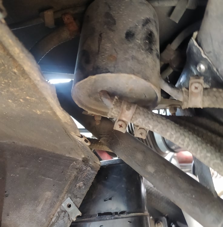

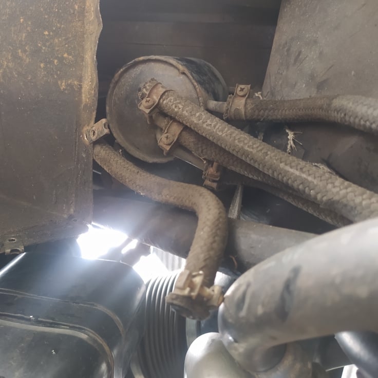

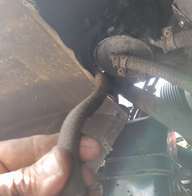

j ai identifie la durite ! cest un tuyau qui est connecté au dessus de ce cylindre (je ne sais pas a quoi ca sert ) et introuvable dans les manuels) et je ne sais pas ou ca se branche .. il est audessus du canister le boitier noir..
Ferrari Mondial QV Cabriolet
leboc974

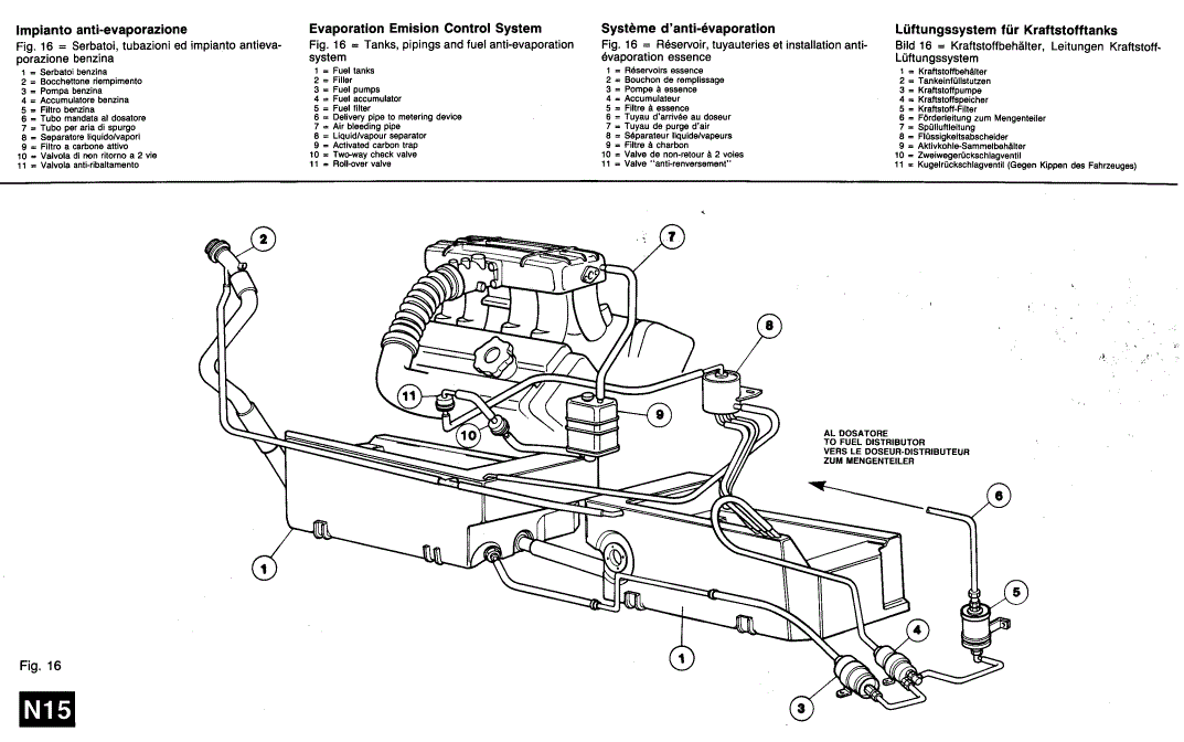

cest bon j ai identifier la piece c'est un separateur liquides/vapeur  je pense que ca concerne les versions US..par contre par rapport au chema d'origine je vois que mon circuit a ete modifié ! je joins les 2 shemas et le tuyau rouge c'est celui qui est coupe net et le tuyau que j ai mis en bleu c 'est mon circuit actuel ..il revient au dessus du filtre a charbon branche sur un bouchon..je voulais savoir cette modification est bonne ou mauvaise ? incidence sur quoi? et en fait quelle est veritablement l importance ?
merci

je  n 'ai plus la valve anti renversement. N°11
Ferrari F355 Berlinetta
philF355
Sans doute le canister bouché.
Il est by passé pour éviter le gonflement du réservoir.
