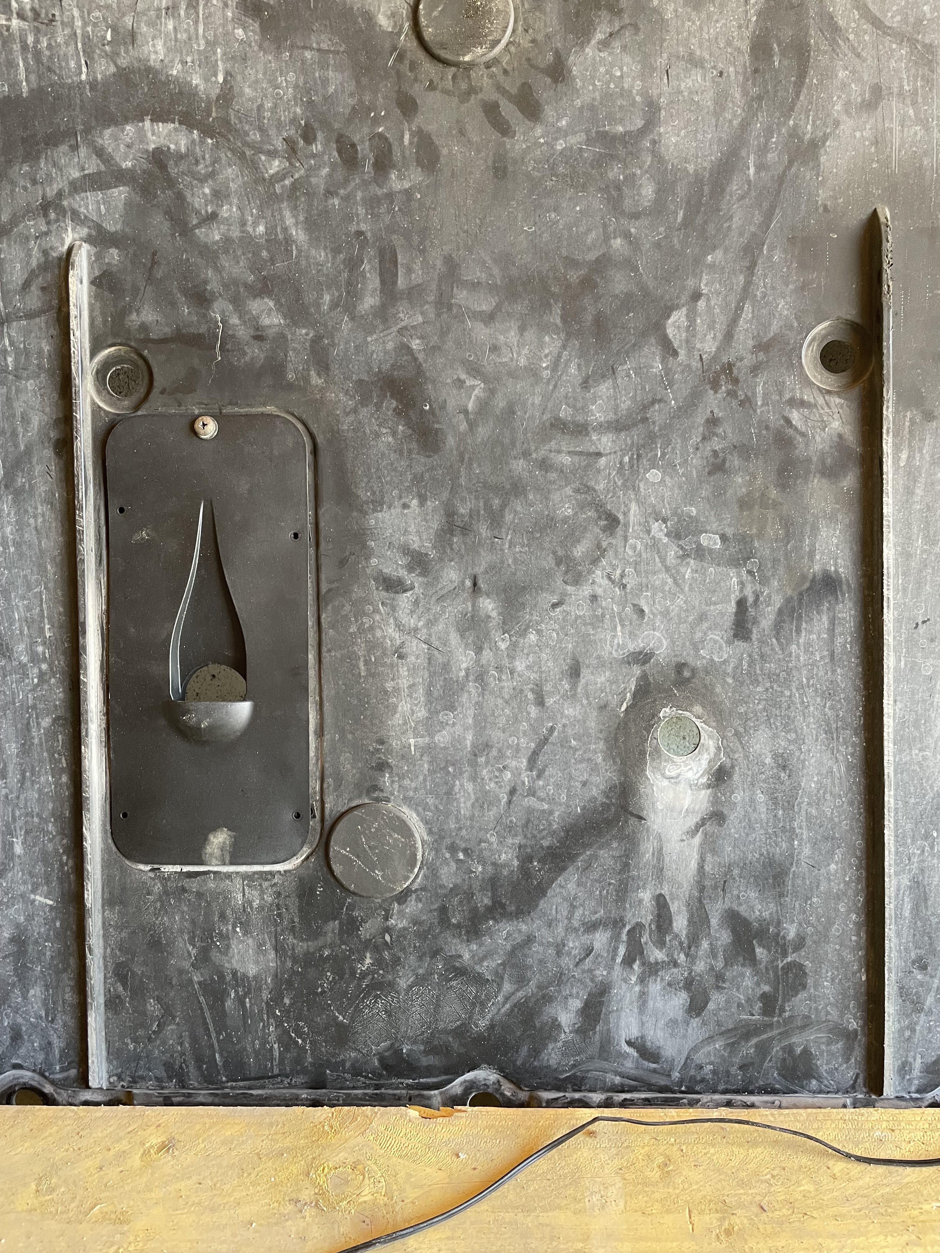

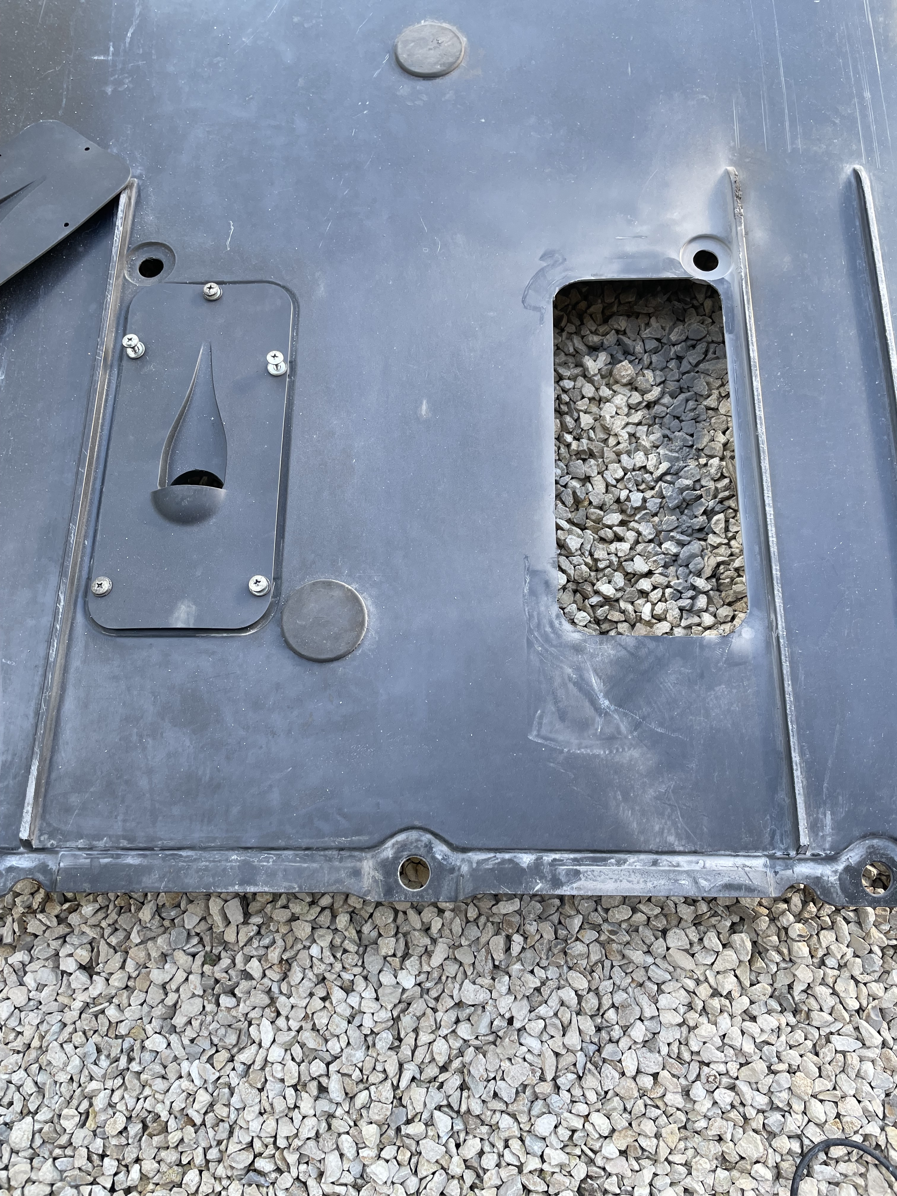

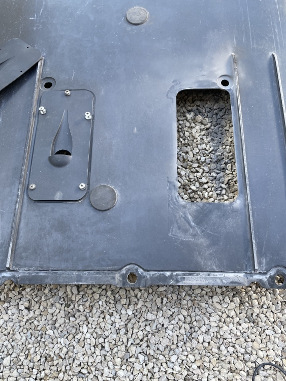

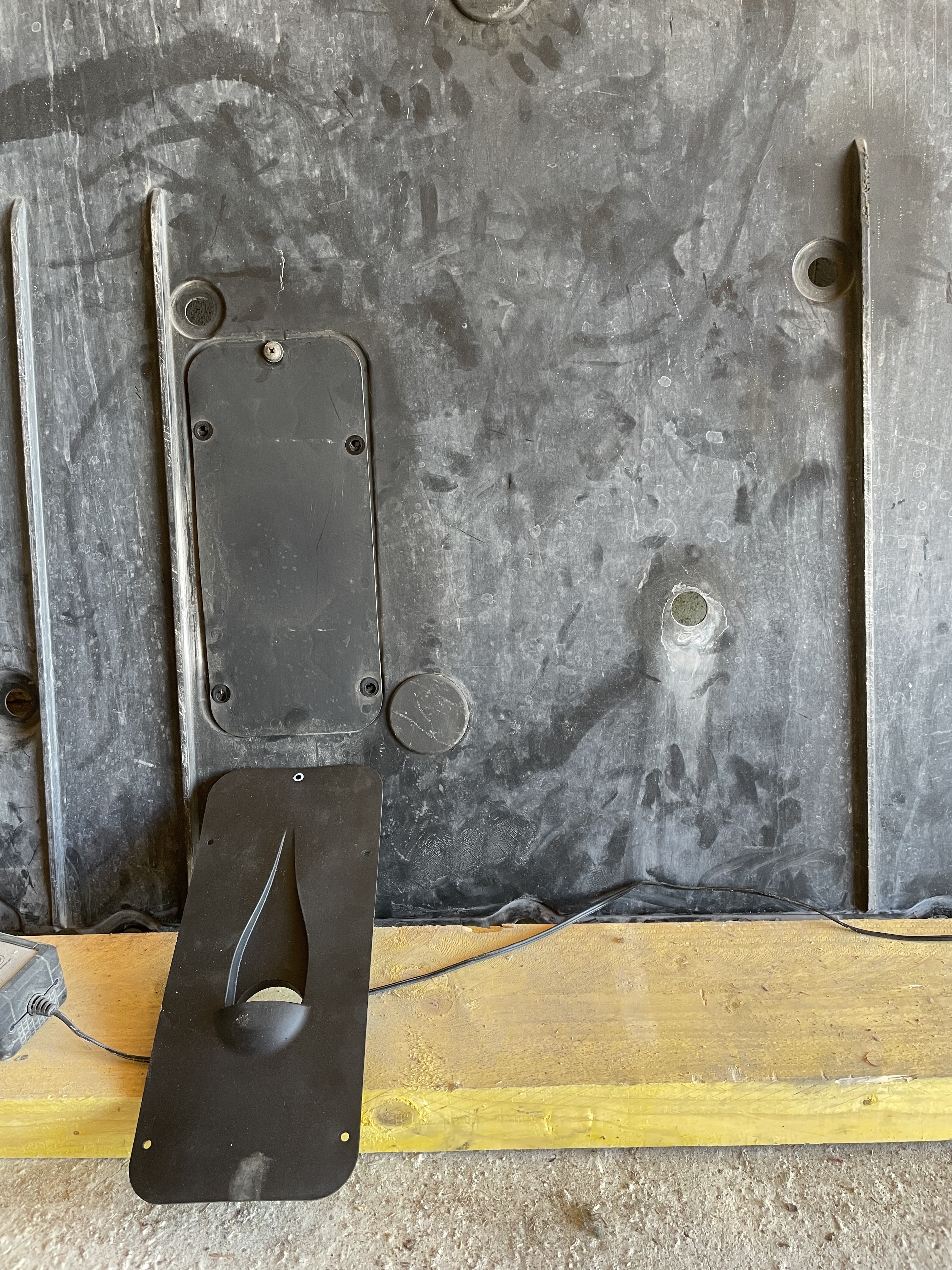

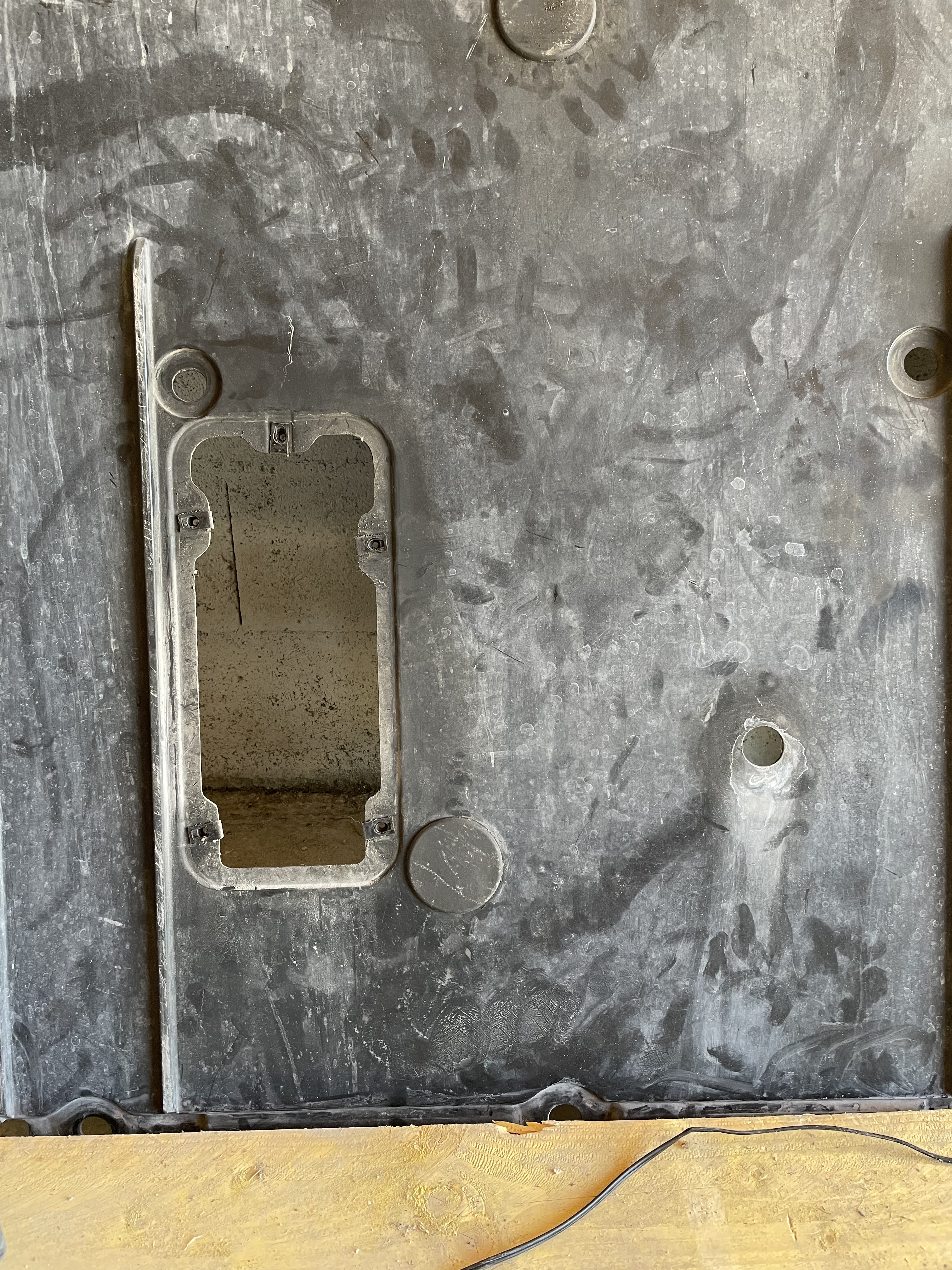

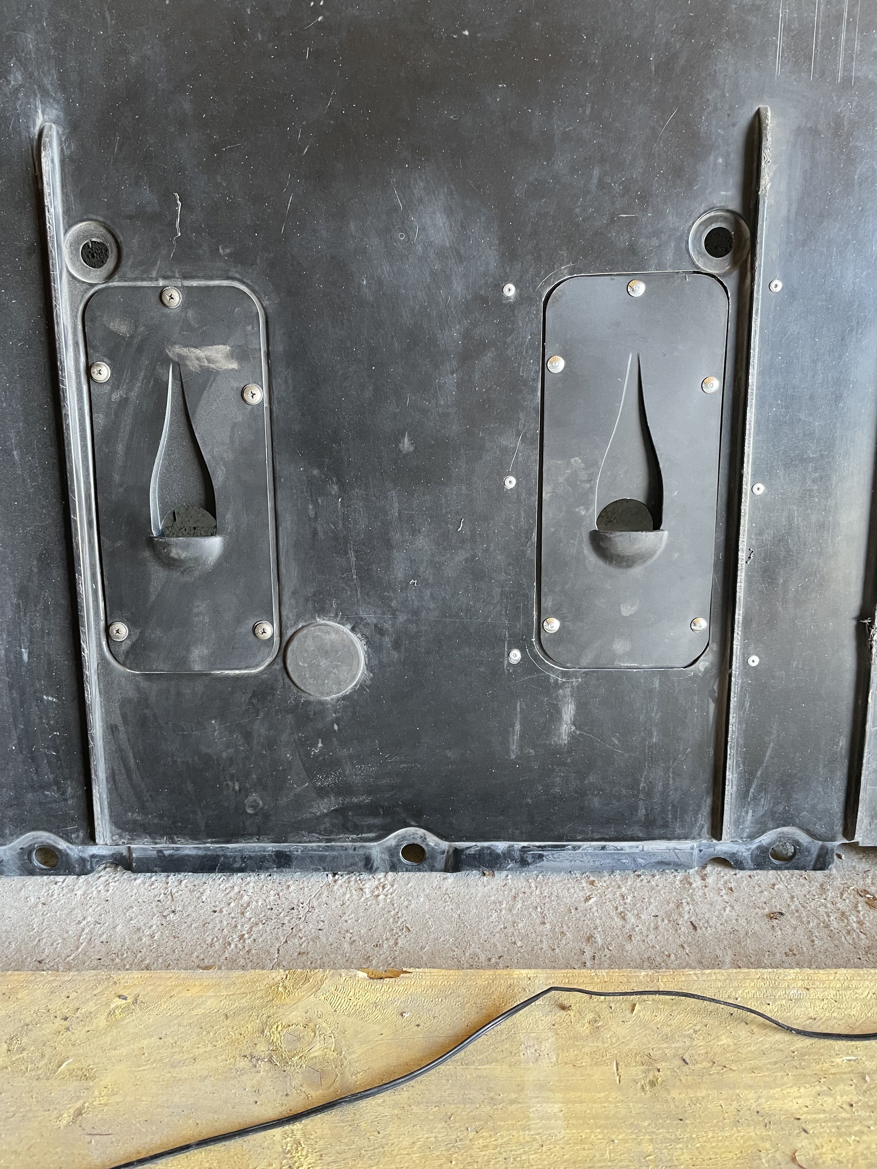

Bonjour à tous, voici des photos de mon fond plat modifié
Audacieux d’avoir modifié le fond plat de ton auto !
La modification ne semble pas lourde mais ça le genre de partie de l’auto que je n’oserais toucher ! 😉
DrSay33
Joli travail. Le but est-il d’améliorer le refroidissement? Quelle conséquence aérodynamique?

Il y a 10 heures, DrSay33 a dit :
Oui parce que elle a qu'à même passer 5000 heures en soufflerie la 360 pour être au top ! 😉

DrSay33
Il y a 3 heures, loulou19 a dit :
Je me posais la question de potentielles conséquences défavorables pour le passage d’air sous la caisse à vitesse soutenue…

Le 10/05/2022 à 08:33, DrSay33 a dit :
Oui le but et de faire rentre de l'air, cela amélior considérablement, après des essais avec un termomètre thermique, pour l'aérodynaque cela ne pertube pas grand chose, regarde la scud.
Souvent la difficulté n'est pas tant de le faire rentrer (l'air) que bien le faire sortir 😉
Les écopes NACA ne sont vraiment utiles (au sens aérodynamique) qu'à des vitesses où nos autos ne vont jamais et pour info ça date de 1945 😉

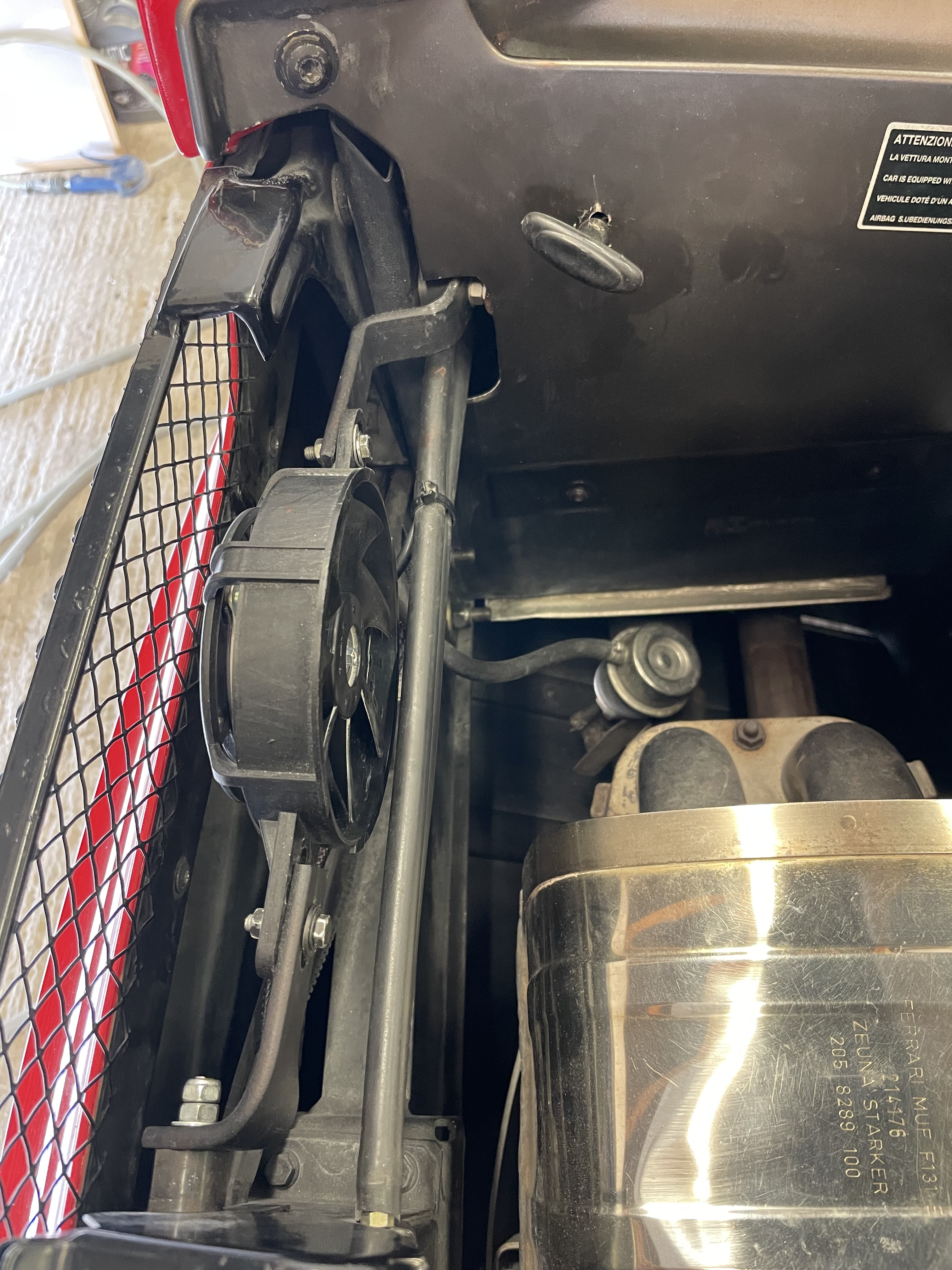

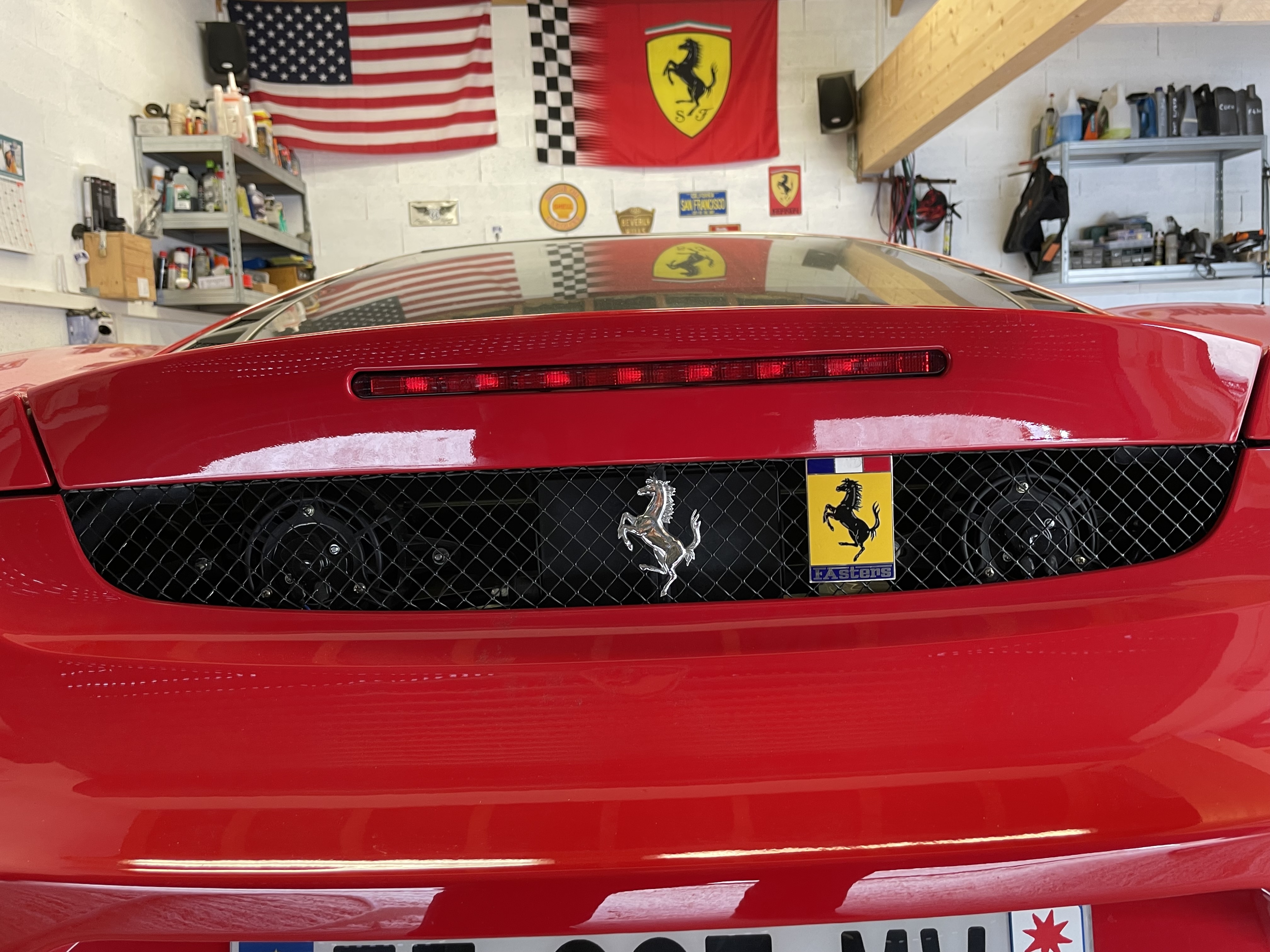

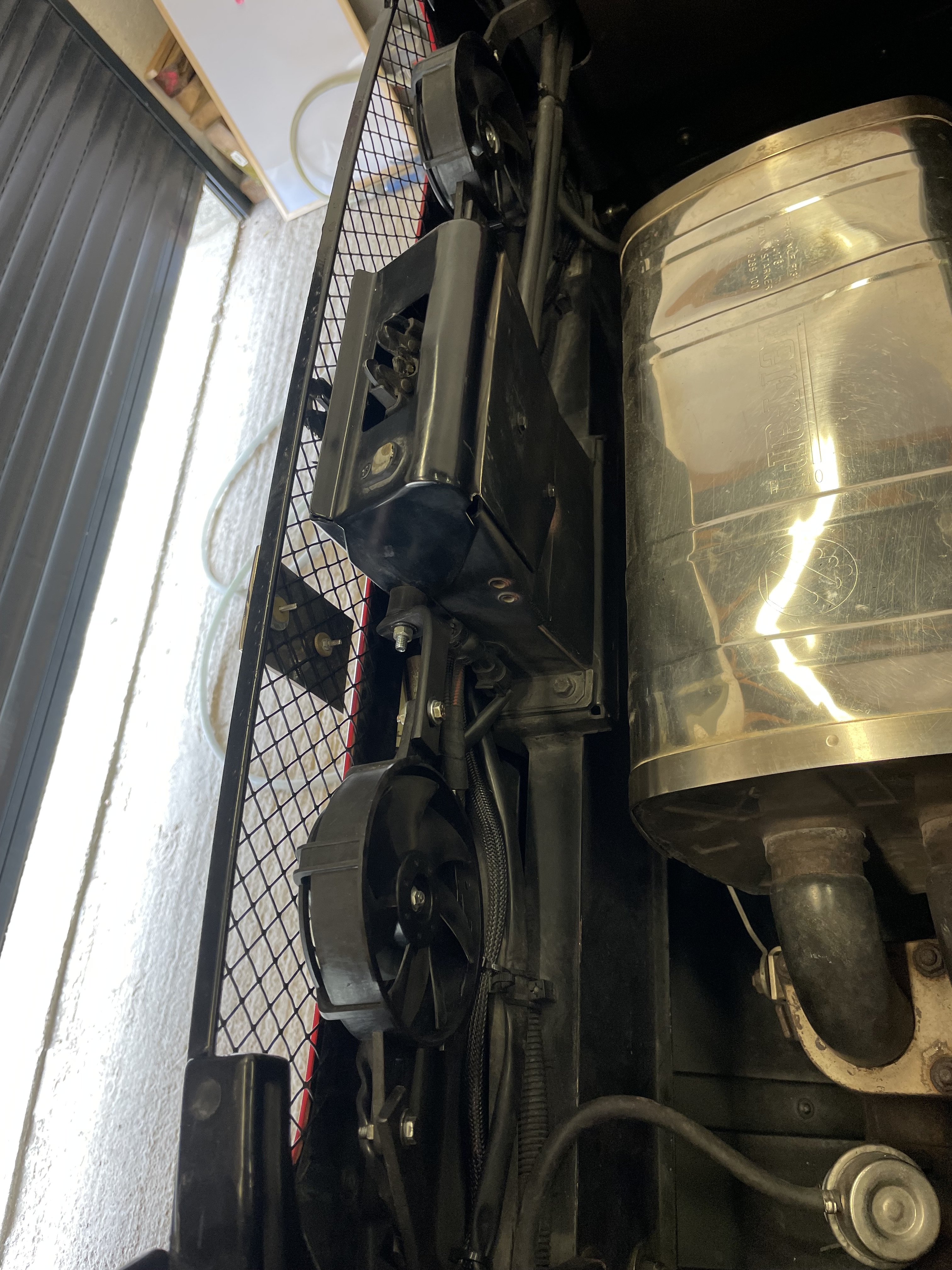

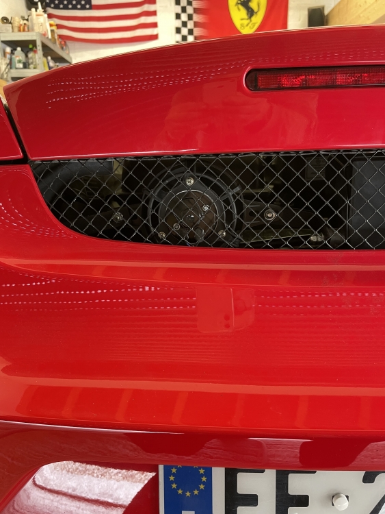

Pour l'evacuation de l'air chaud, j'ai mis deux ventilateurs au niveau de la grille du pare-choc ar, cela évacue considérablement l'air chaud, avec un interupteur dans l'habitacle, tout et monter sur des trous d'origine bien sûr, je joinderais une photo.
C'est sûrement plus efficace 😉
Et le pire c'est à l'arrêt : plus de pompe à huile ni de pompe à eau en fonctionnement, plus de flux d'air : tout est "cuit" par la chaleur encore présente au point que la température monte dans le compartiment moteur facilement pendant 30 minutes après coupure.
Dès que je m'arrête, même sur mon daily (essence) j'ouvre le capot pour ventiler et laisser la chaleur s'échapper naturellement de sorte que tout ce qui est dans le compartiment moteur souffre beaucoup moins de la chaleur (y compris les accessoires, les durites etc ...).
Excellente initiative 👍
C'est notre confrère Ferrarista qui vivait à Hong-Kong qui parlait de cette solution très courante là-bas pour les Ferrari.
Tu les as mis flèche jaune ou verte ?

@audi1966, tu as mis quel type de ventilo ?
tu as une photo des montages ?
MErci
Verte
MErci
Je vois cela pour une photo du montage, les ventilos c'est les même pour les Quads des petits pour une bonne évacuation à travers la grille.

De memoire les scud on ça d’origine
audi1966
il y a 2 minutes, Oliv a dit :
OUI 😉

J'ai trouvé une solution que j'ai déjà testé le rajout de deux ventilateurs avec interrupteur dans l'habitacle, sans perçage trou d'origne pour le montage complet avec silenblocs, regarde les photos.
C’est certainement un +.
La grille carbone en serait également un. Look compris
