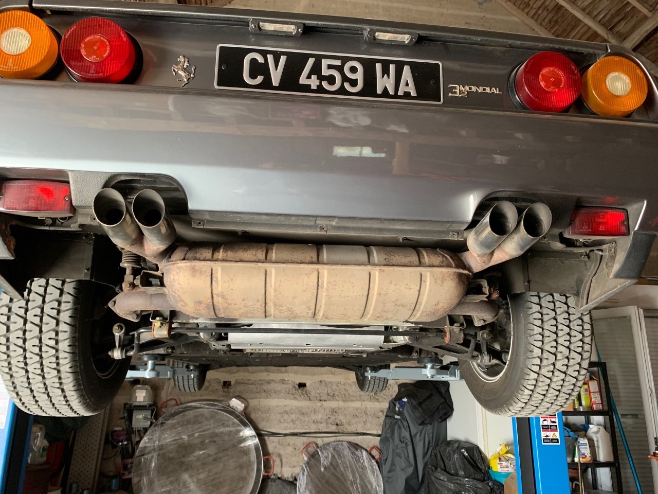

Bonjour,
j'ai un souci avec ma mondial 3.2, les sorties d’échappement sont décalées vers la gauche.
Je pensais que cela était dû au support du silencieux et à l’équerre de fixation coté gauche qui sont légèrement tordus, mais je viens de recevoir mon silencieux Orbisound qui soit dit en passant est magnifique et après avoir redressé l'équerre, le problème et le même!
Lorsque je monte le silencieux sur ces supports, les arrivées moteur tombent en face des entrées du silencieux.
Le pare choc semble en place et centré.
Elle n'a normalement jamais eu de gros choc et n'en a pas les stigmates
Avant de mettre des cales et de forcer, je voulais savoir si quelqu'un a déjà rencontré ce problème et si vous auriez des conseils à me donner svp
J'ai joins une photo avant démontage, mais pas du neuf, je ferai ça demain...
Merci

Malheureusement, pas vraiment de conseil précis si ce n'est une observation, pour l'avoir fait voici une douzaine d'années sur ma GTB.
Sois prudent, fait attention, réfléchis et regarde bien la géométrie de la ligne d'échappement avant de tout resserrer.
Je m'explique: la ligne d'échappement, une fois que tout est resserré, est assez rigide; si elle n'est pas parfaitement balancée, c'est à dire si on a poussé d'un côté plutôt que de l'autre, les forces s'exerceront alors en déséquilibre sur un côté, et le collecteur correspondant finira par casser.
En effet, il n'y a aucune marge ni aucun "jeu" sur les deux collecteurs: s'ils sont montés comme ils doivent l'être sur le moteur, alors les sorties tombent pile-poil à un endroit précis au millimètre, et pas ailleurs: aucune marge de déplacement possible sur la sortie des collecteurs sans risquer de les fausser.
Du coup, cela signifie que la seule "marge de correction" que tu peux trouver est sur les "intermédiary pipes" (ou "tronchetti", les tubes intermédiaires)...
MAIS en réalité si tu décales la marmite dans le sens latéral, le tube en "s" côté passager va devoir pivoter...du coup, non seulement il va se trouver plus haut ou plus bas - ce qui veut dire que tu auras réussi à centrer ta marmite latéralement, mais elle sera alors décentrée verticalement...- mais le "S" conçu pour traverser la suspension risque de frotter ailleurs (triangle, demi-arbre, etc...) et c'est pire encore du côté conducteur parce que l'intermédiary pipe est tout petit et coudé: le moindre mouvement dans une dimension a des conséquences très importantes dans l'autre: un petit écart latéral provoque un grand déplacement vertical...
En fait, tu as un poil - je dis bien un poil - de marge avec les "beignets", c'est tout; un millimètre ou deux, pas beaucoup plus.
Alors je résumerais mon conseil à ceci: assure-toi avant toute autre chose que la ligne est bien balancée avec un bon équilibre des forces et contraintes entre les deux côtés avant de resserrer partout, et ne transfère pas de tension ou de compression sur un côté plutôt que l'autre.
Fais au mieux une fois que tu es sûr d'avoir respecté ce principe: il vaut mieux une ligne bien balancée avec un bon équilibre des tensions/compressions entre les deux côtés mais un léger défaut d'alignement des sorties, que l'inverse (= un parfait alignement visuel des sorties, mais un défaut d'équilibre des tensions/compressions)...

Je saurais pas te dire ce qui cause ça, mais ça arrive.
Ce qui est sûr est que la ligne est vraiment rigide: il n'y a pas de jeu nulle part une fois que tout est serré (juste un tout petit peu VERTICALEMENT sur les supports de la marmite qui ont deux ressorts).
Ca pourrait EVENTUELLEMENT venir des supports moteur, dont il n'est pas mauvais de s'assurer de l'intégrité de temps à autre; mais ce n'est pas forcément ça...
Je ne connais pas la façon dont les tubes passent autour / au travers des barres de châssis sur la "Mondial", mais sur la 328 le petit coude ("intermediary pipe") du banc arrière a vraiment très peu de marge; d'ailleurs le long tube en "S" côté passager semble de prime abord en avoir plus, mais comme il est en "S" dès que tu le tournes un peu d'un côté, l'autre extrémité diverge beaucoup, et la divergence du "S" fait que le tube touche très vite des tubes de châssis s'il n'est pas parfaitement centré. Après tu as des vibrations, etc...
Certaines lignes inox "aftermarket" donnent un peu plus de marge, quand on monte la ligne complète (collecteurs + intermediary pipes + marmite) parce que tous les "colliers" (les bagues) sur le tube de sortie des collecteurs, des intermediary pipes et la marmite sont libres (pivotants) et peuvent s'ajuster.
De mémoire (il faudrait que j'aille regarder dans mon stock de pièces car j'ai une ligne d'échappement d'origine complète en réserve) sur la ligne d'origine certaines sont soudées, donc il n'y a qu'un seul alignement possible.
Je me répète, mais il ne faut pas forcer...
speedy
C'est bien ça: sur les collecteurs et les "intermediary pipes" d'origine (comme sur la marmite d'ailleurs), les bagues sont soudées; donc aucune marge de ce côté là: il n'y a qu'une seule et unique position possible.
Oh, j'oubliais...mets bien de l'huile dégrippante sur les vis du crochet de support de la marmite, et laisse imprégner pendant une semaine, pendant ce temps tu en remets deux ou trois fois.
Prévois bien sûr deux "beignets" neufs, les anneaux qui font joint entre les "intermediary pipes" et les tubes d'entrée dans la marmite: ceux qui sont en place sont sans doute ceux d'origine, ils sont durs comme de la pierre au bout de 30 ans; et tu risques d'en ch..r pour les enlever, faudra sûrement les arracher morceau par morceau, donc de toute façon tu ne pourras pas les réutiliser...
En dehors de ça, changer la "marmite" n'est pas difficile à faire si tu peux lever la voiture sur un pont; mettons trois heures de boulot à deux.
Mais il faut que tout soit bien aligné au resserrage, et les tensions/compressions parfaitement équilibrées...

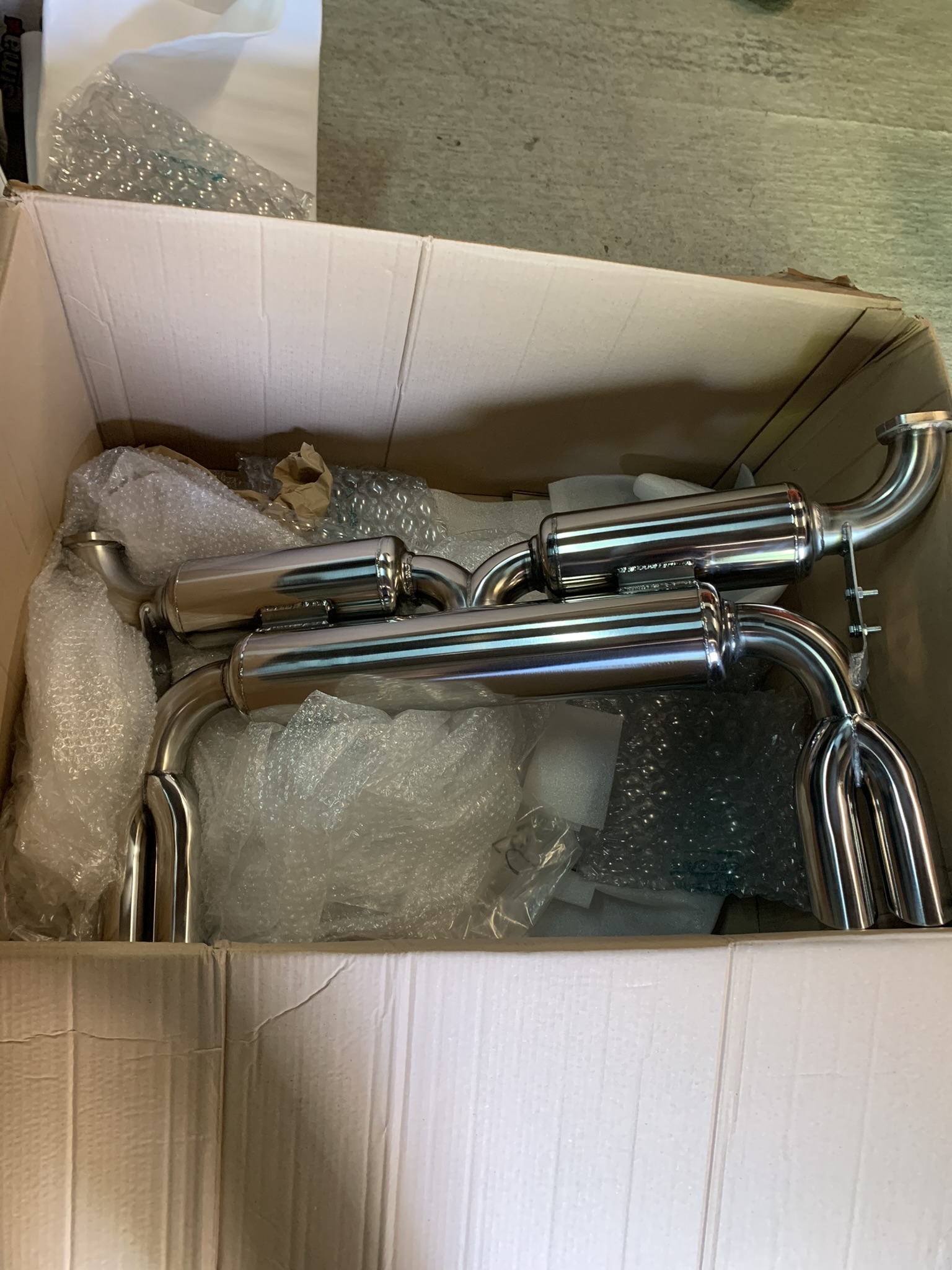

Hugo 3.2
Merci Speedy pour toutes ces infos!
J'avais prévu 2 beignets neufs et de la visserie neuve
J'ai déjà démonté l'ancienne marmite et retiré morceaux par morceaux les vieux beignets, effectivement une bonne galère...
Quand je regardes mes intermediary pipes je ne vois pas de soudure à l'arrière de la bague coté collecteur pour celui coté conducteur, par contre, coté passager non seulement il y a une soudure, mais il y a aussi de la calamine et en y regardant de plus prêt, il est fissuré au niveau de la soudure!
C'est peut être pour cela que ma femme trouve que ça sent les gaz d'échappement vitre ouverte? A moins que tu ne me dise que ça le fait aussi sur ta GTB....
Je crois que je n'ai pas 36 solutions:
- Soit je fais ressouder le pipe mais j'aurais toujours un silencieux mal centré.
- Soit j'achète 2 pipes aftermarket avec des bagues non soudé et j'arriverai peut être à diminuer le décentrage du silencieux
- Soit je trouve un bon métallo qui me fasse 2 pipes sur mesure pour régler tous les problèmes (peut être pas plus chère que des aftermarket)

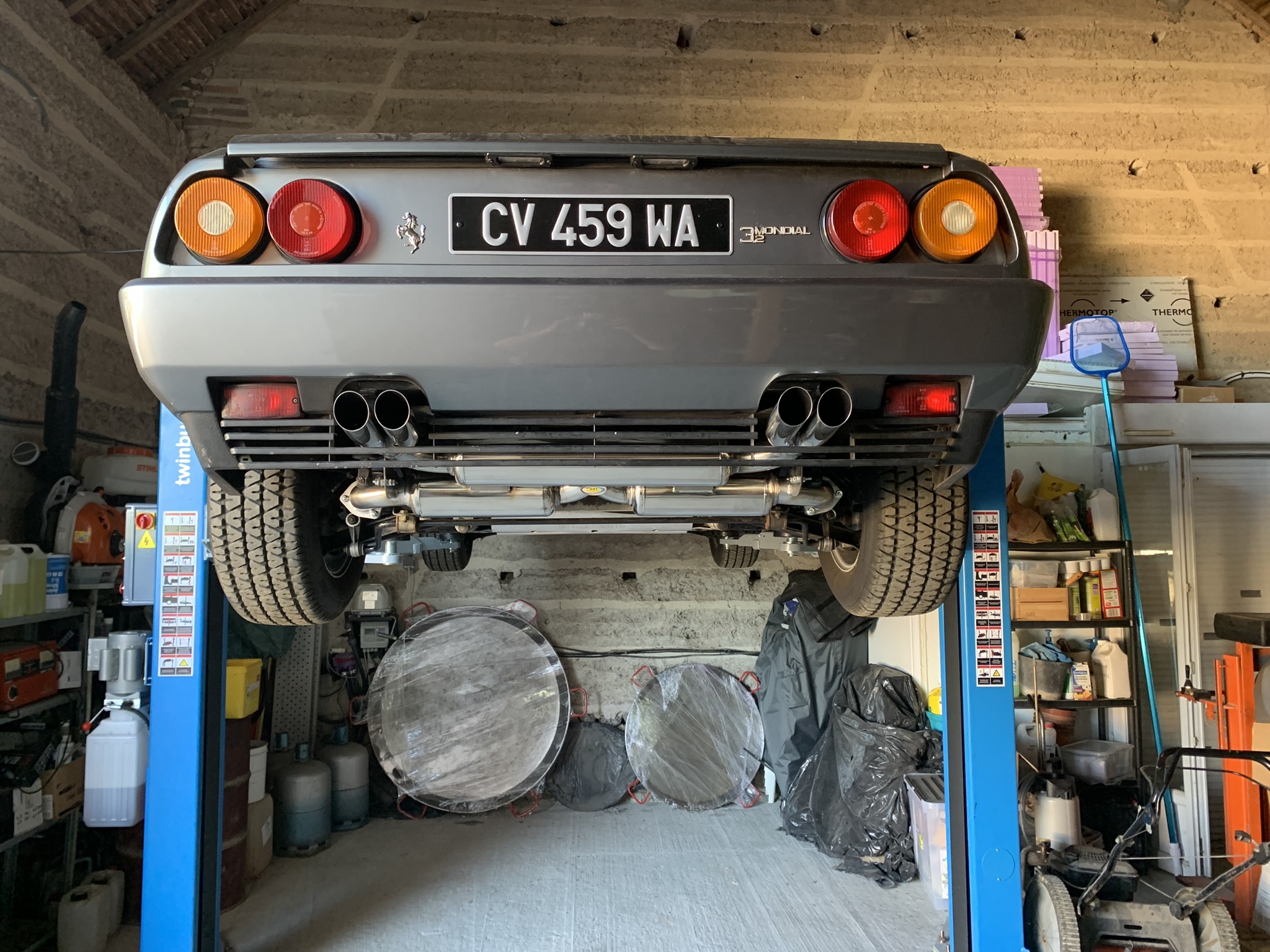

Hugo 3.2
Bonjour,
Désolé de donner des nouvelles aussi longtemps après, mais j'ai dû mettre tout ça entre parenthèses....
J'ai fini par arriver à mes fins, j'ai fais ressouder (par un bon!) l’intermédiaire fissuré, j'ai pu recentrer le tout en remplaçant les 4 beignets et en jouant sur les accouplements collecteurs/intermédiaires et intermédiaires/silencieux.
Le son c'est le jour et la nuit!!!!
Merci encore pour les conseils

Hugo 3.2
Il y a 3 heures, sttuf a dit :
Et en plus du dessous il est bien plus joli que la gamelle d'origine 😄
une petite vidéo peut etre pour profiter du son? je pense qu'à terme je me laisserai tenter par une "marmitte" aussi...
Et si c'est ton garage il est bien chouette 😍
Oui, c'est vrai que c'est tellement plus beau que l'origine!
Ok, je ferai une vidéo dès que possible.
C'est bien mon garage! Merci!!!

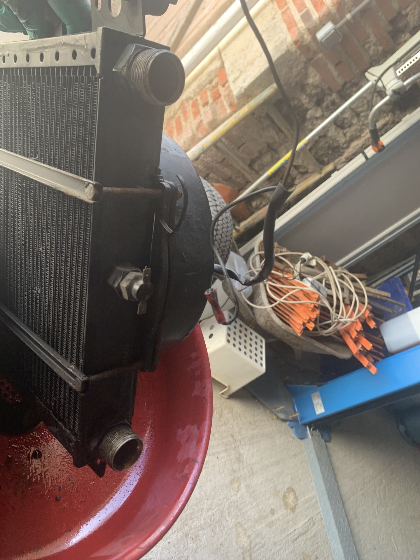

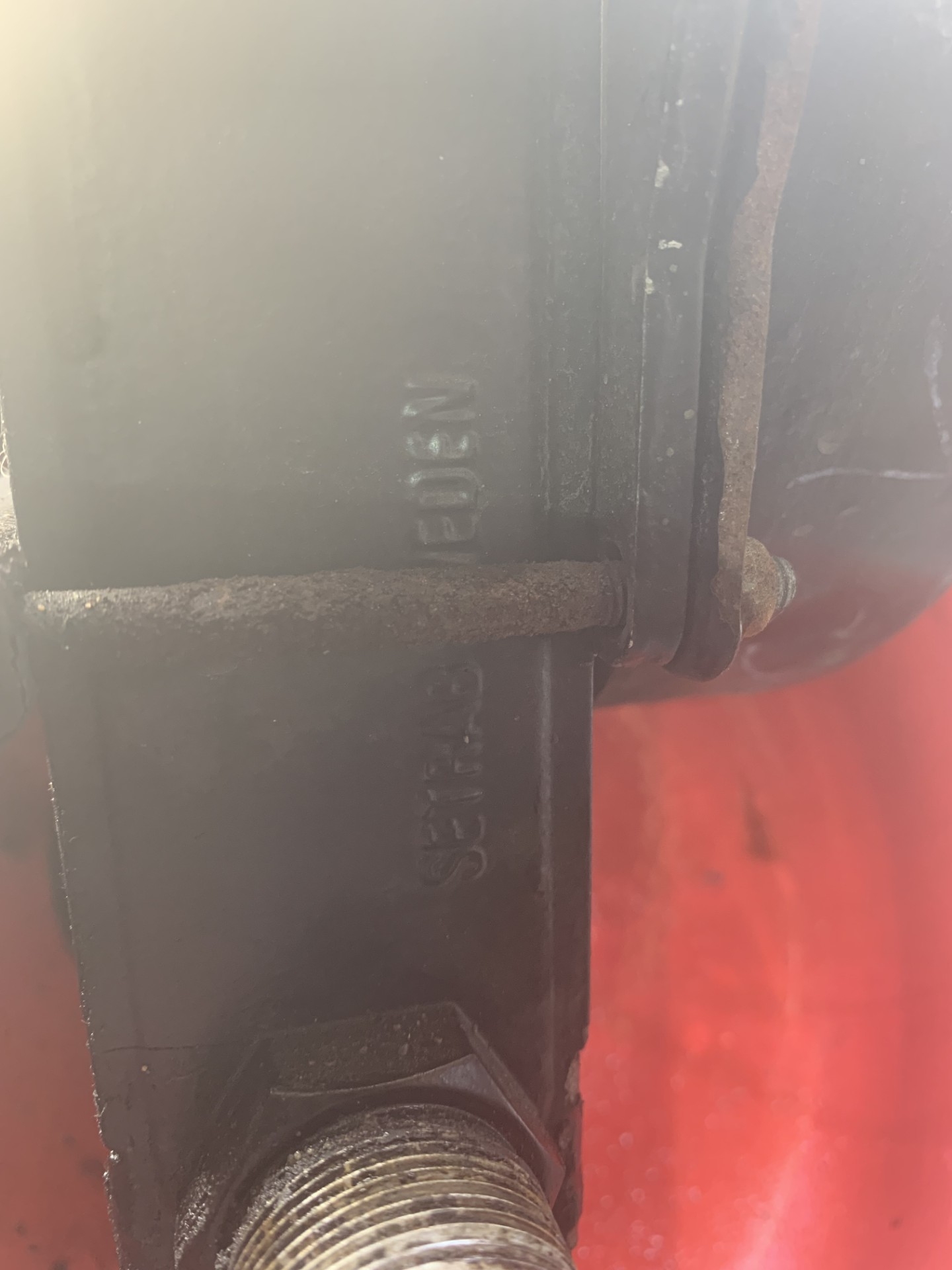

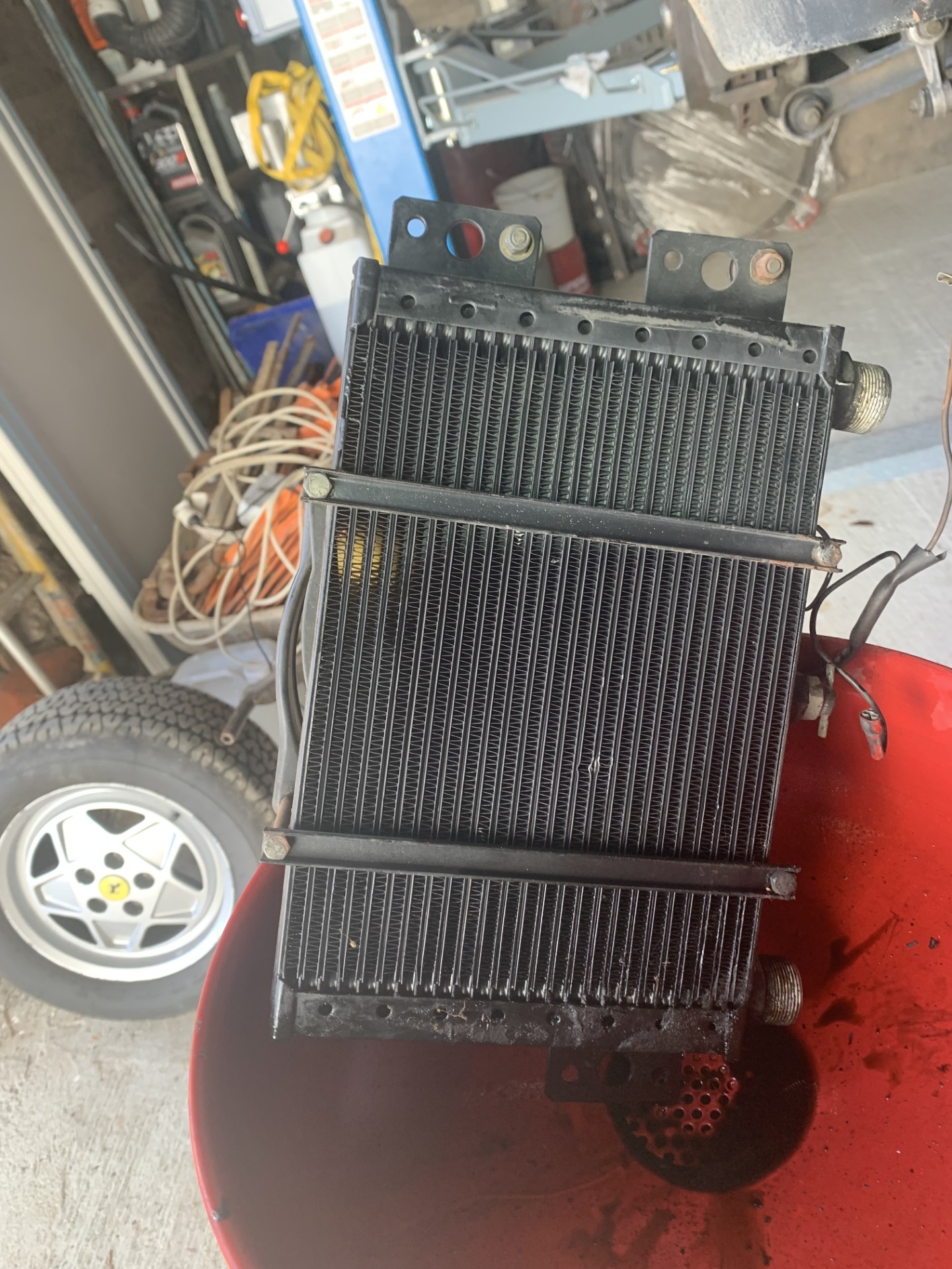

Le 20/02/2025 à 10:05, Hugo 3.2 a dit :
  ...... j'ai remarqué une fuite sur le radiateur d'huile, joint d'arbre à cames et arbre de sélecteur de vitesses....
Attention au démontage du radiateur d'huile !
Si et probablement comme c'est le cas sur les 328 le radiateur d'huile n'est pas du même métal que celui des raccords d'huile qui y sont visés. Avec le temps et les x cycles de chauffe et de refroidissement les deux matériaux peuvent se souder et lorsque tu cherche a dévisser un raccord d'une durite le filet du radiateur lâche et part avec le raccord.
J'ai eu le cas sur deux de mes autos.
Hugo 3.2
Le 21/02/2025 à 22:34, bertrand59 a dit :
Je l'ai déjà démonté, j'avais pris des photos du radiateur pour chercher sur le net si je le trouvais en direct fabricant et on aperçois les filets sur certaines photos.  Je n'ai pas eu l'impression que les filets soient HS. Je me souviens qu'il y avait une pâte blanche sur les filets, peut être pour éviter ce phénomène. D'ailleurs si quelqu'un sait quelle est cette pâte, je suis preneur pour le remontage svp.
Là il est chez un spécialiste en soudure de radiateurs, j'attends le verdict en croisant les doigts pour qu'il soit réparable... Je regarderai les filets de plus près...
