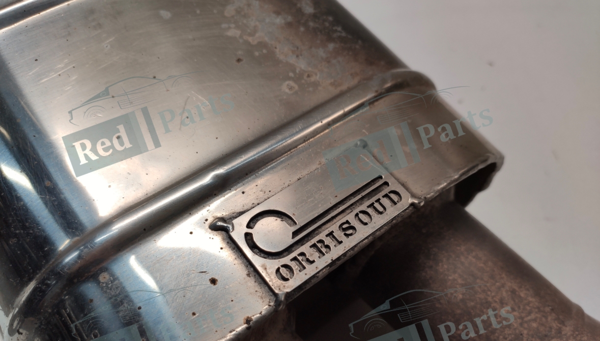

il y a 25 minutes, cheki a dit :
J’ai l’impression que c’est pas la même boîte
Avant, c'était la boite du père qui s'appelait Orbisoud, d'ou la mention sur l'échappement en photo
En 2008, le fils Fabien a créé OST : Orbi Sound System qui a repris l'activité de Orbisoud... et le fils é devellgopé aussi d'autres activités (vente de motos etc...)
D'ou les 2 orthographes qui correspondent à des périodes différentes... mais les échappements et l'esprit restent les mêmes.
Vous avez toutes les infos sur ce lien, et en particulier cet extrait :
"ORBI SOUND TECHNLOGY (OST) a été créée en mars 2008 par Fabien SIMONINI. Cette société est la continuité de la société ORBISOUD, créée par Jean-Michel SIMONINI, père de Fabien, dans les années 80. Passionné par le milieu automobile depuis son plus jeune âge, le créateur d'OST a pu débuter en tant qu'apprenti chaudronnier-soudeur chez ORBISOUD (en région parisienne) en alternance avec le Centre d'Apprentissage Technique PROMEO Formation de Beauvais (Oise). ORBISOUD est reconnue dans le milieu automobile en tant que fabricant d'échappements en inox depuis plus de 30 ans."

Merci David, au top !, j'avais fait faire les collecteurs de ma 355, super taf et très bon contact avec le fil donc 😉

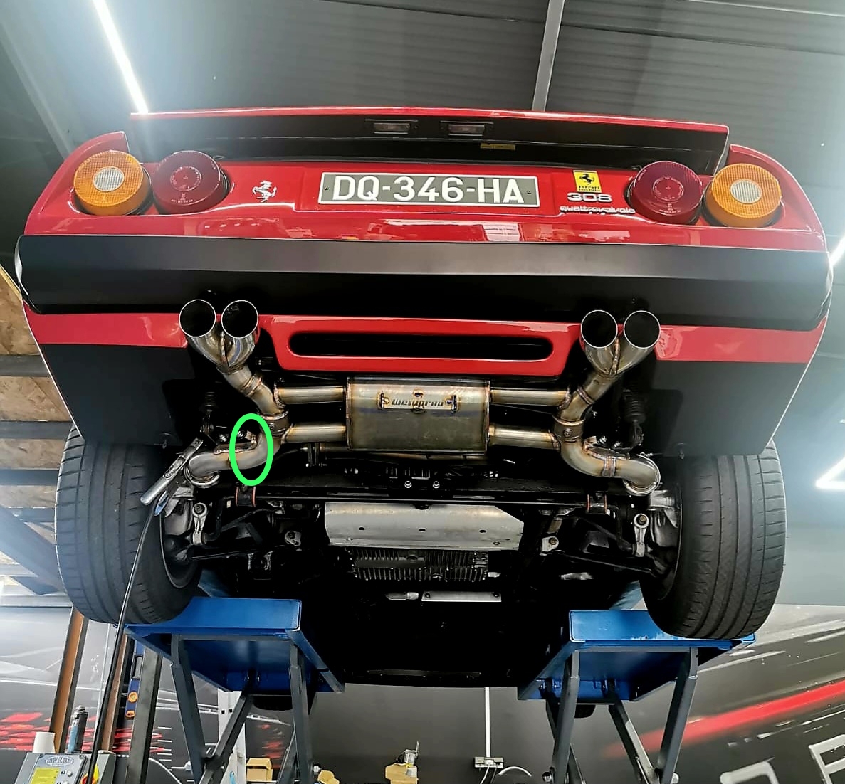

Complètement d'accord, c'est aussi le prix que j ai payé ma ligne complète avec valves sur ma 308, faite sur mesure par un atelier "motortec" les 2 tronchettis, les valves et le silencieux complet, le résultat est juste au-dessus de mes espérances, le son fermé est meilleur que le Tubi sans le moindre effet de résonances et en ouvert, c'est un hurlement de bonheur !
Accessible à toutes les autos..sinon effectivement, je me serais rapproché de Orbisoud.
Bonne route 😉

c'est vrai que le tiens fait envie, le meilleur des deux mondes!
