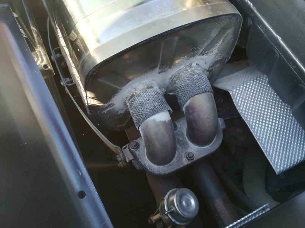

Je compte démonter mon silencieux afin de faire remplacer l'isolant thermique qui se désagrège (cf photo) car il envoie plein de poussières dans ma baie moteur lors de chaque sortie.😒
Ma question est : y a t'il des joints entre ces tuyaux sortant du silencieux et le reste de l'échappement ? si oui puis-je les réutiliser ou dois-je d'office déjà en commander des nouveaux, histoire de gagner du temps (délai de livraison !?)

Bonjour
Oui il y a des joints qu'ils fraudaient remplacer pour être sur de ne pas avoir de problème de fuite
Je vous conseil aussi de changer les écrous ( ils sont autobloquant)
177612 x2 - joint plat (environ 67 € HT / pièces)
179808 x8 - écrou (environ 0.5 € HT / pièces)

Non je vais rester en origine, je préfère. Je vais aller chez BFR Exhaust qui a bonne réputation selon ce forum. Ils vont ouvrir le silencieux, remplacer l'isolant thermique et resouder le tout (partie inférieure => invisible). Prix approximatif : 60,00 EUR de l'heure hors TVA et une petite journée prévue

Voilà, mon silencieux a été "reconditionné" par BFR Exhaust remplacement de l'ancien isolant thermique complètement désagrégé (partant littéralement en poussières) par un nouveau plus résistant dans le temps + petit lustrage de l'Inox... Remontage par mes soins ensuite.
Tout est OK ! quel plaisir de rentrer de ballade et ne plus devoir dépoussiérer à chaque fois toute la baie moteur...😀
