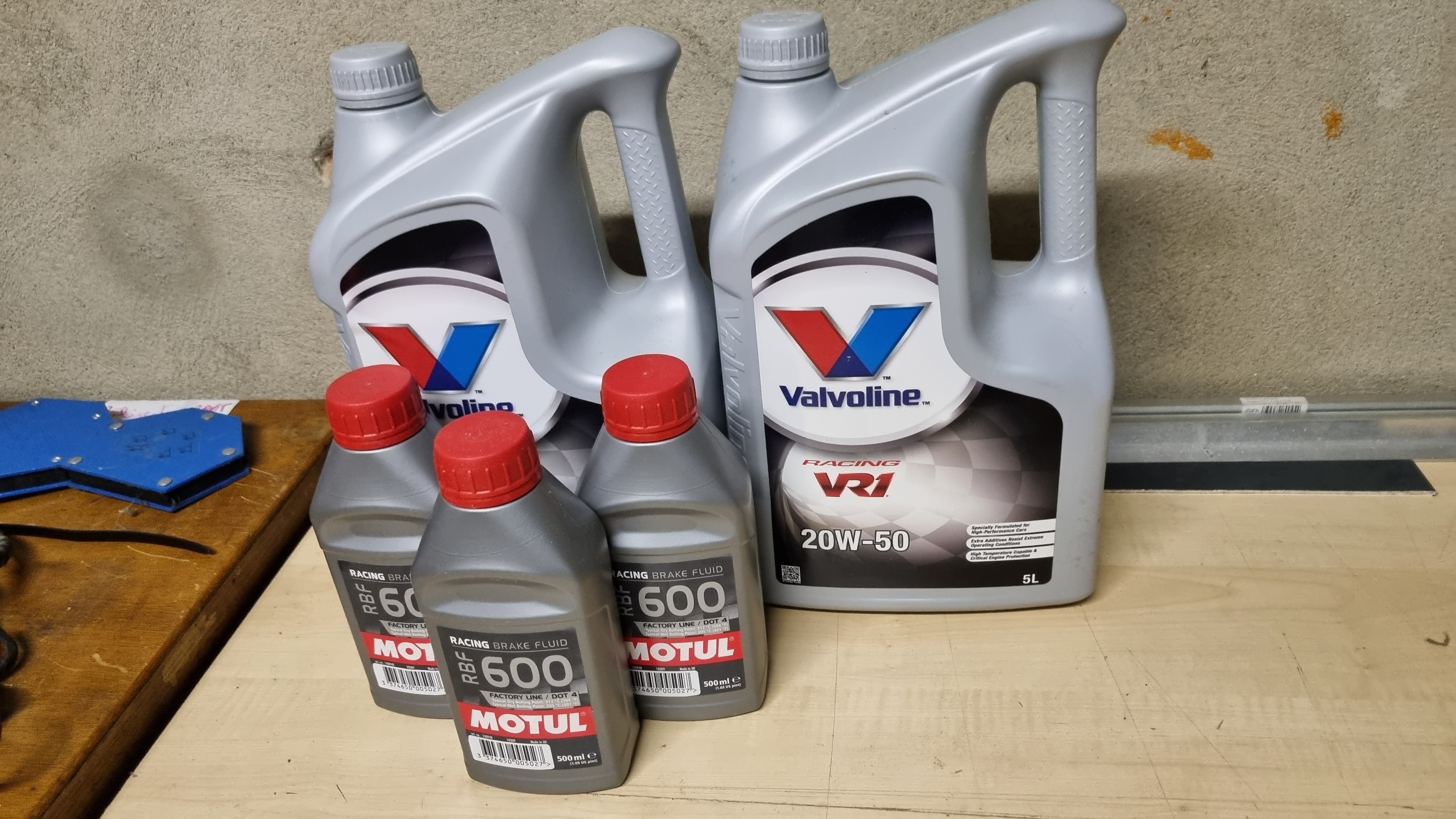

Jean66 • Ferrari 308 GTB QV Adhérent Ferrarista • 12 ans Ferrarista Signaler ce message Posté(e) le 4 juillet 2022 (modifié) Tu met de la VALVOLINE VR1 RACING 20W50 😉 Modifié le 4 juillet 2022 par Jean66 Citer La passion ne vaut que si elle est partagée 😃 https://www.ferrarista.club/ferrari-articles/achat-et-revente_4/essai-longue-durée-la-ferrari-308-gtb-qv-de-jean66-r642/ Partager ce message Lien à poster Partager sur d’autres sites

seb80 • Ferrari Mondial QV Tifosi Ferrarista • 4 ans Ferrarista Signaler ce message Posté(e) le 4 juillet 2022 il y a 55 minutes, Jean66 a dit : Tu met de la VALVOLINE VR1 RACING 20W50 😉 d accord merci pour ta reponse, je ne conais pas du tout cette marque...j ai de la 20w50 IGOOL heritage ca fera pas l affaire?sinon ou je peux trouver la valvoline? Citer Partager ce message Lien à poster Partager sur d’autres sites
