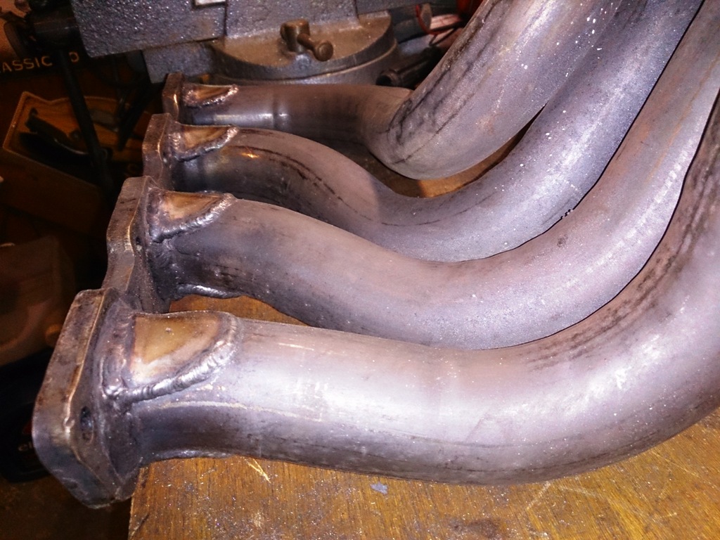

Le 07/02/2019 à 08:38, speedy a dit :
Marrant (enfin, si l'on veut...) de relire ça deux ans après alors que c'est exactement ce qui est arrivé à ma GTB le soir du réveillon (31 décembre): le tube de sortie sur le cylindre à droite du banc arrière a cassé précisément là. Sur les 35 derniers kilomètres du parcours, elle faisait un bruit de lessiveuse la pauvre. Elle est chez son docteur; j'essaie de le convaincre de lui monter une ligne intégrale Tubistyle, mais il n'a pas l'air d'être enthousiasmé à la perspective de changer le collecteur avant; l'arrière, il veut bien, mais l'avant...
100€ TTC chez Orbi Sound Technologie près de Castres (81) et hop reparti pour 30 ans... :D
2 coussinets de renfort par sorties pour éviter que ça re-casse... 2015-04-17-CollAV_OST.thumb.jpg.045fb0a5c2e4f67e5c013fef469a5fbe.jpg
