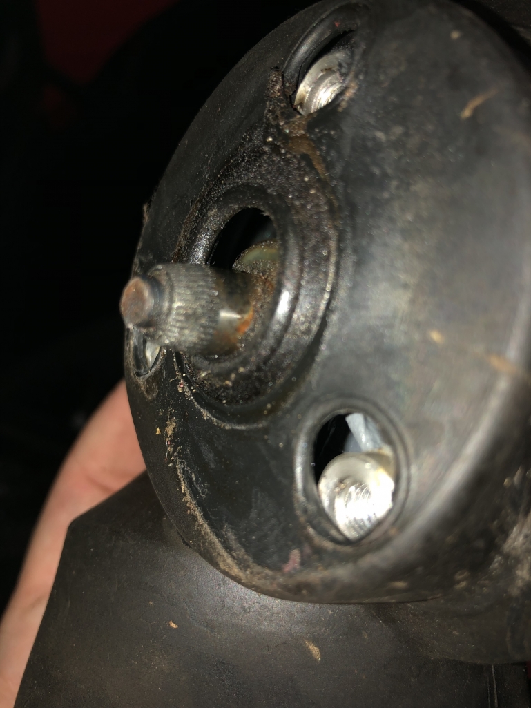

Bonjour à tous.

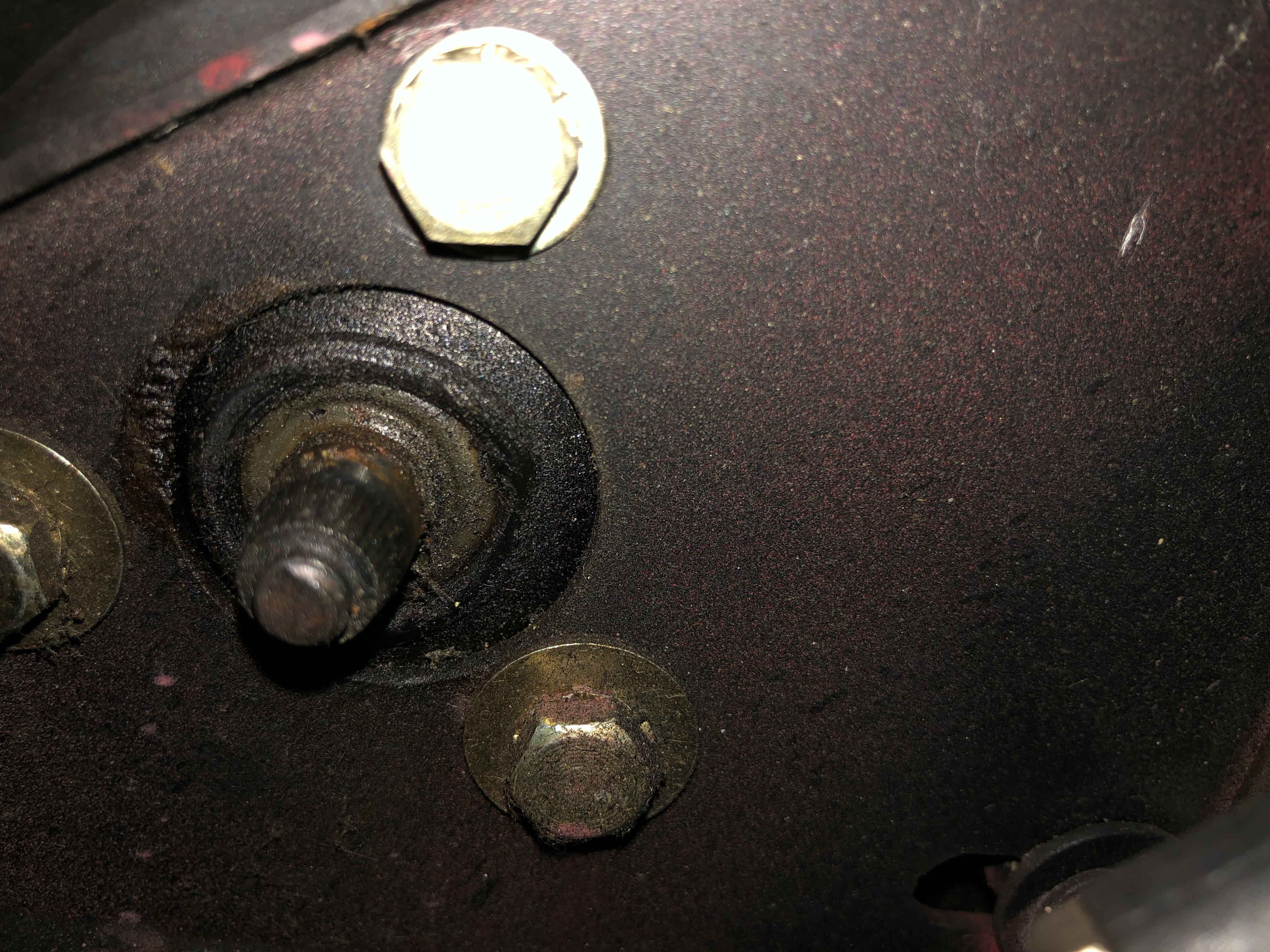

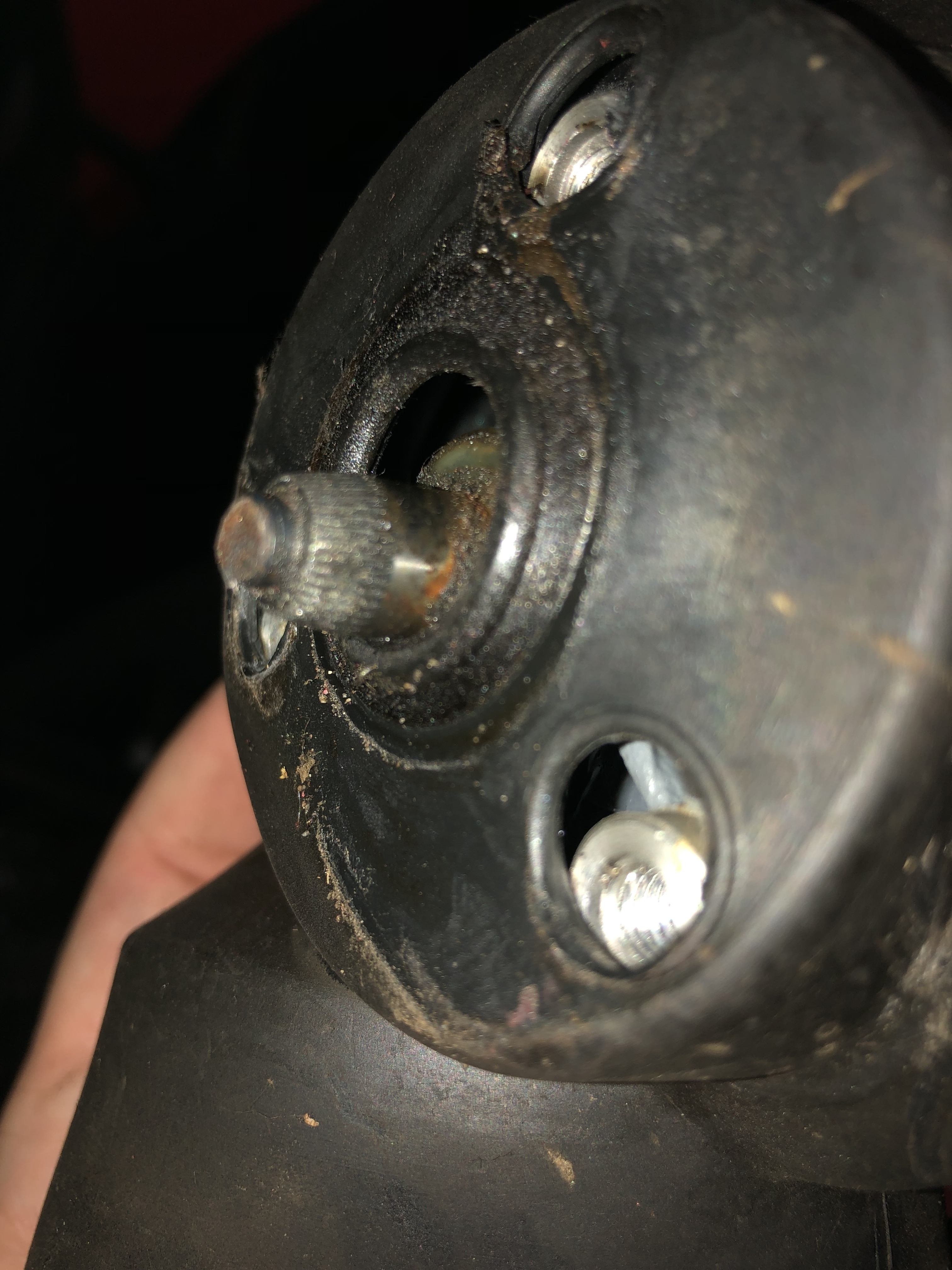

ce matin mon phare gauche ne se lève pas.
je contrôle relais - fusibles et ce n’est pas ça.
le moteur tourne mais le phare ne se lève pas.
je déverrouille le phare grâce à la molette de déverrouillage manuel prévue à cet effet et le phare ne se lève toujours pas.

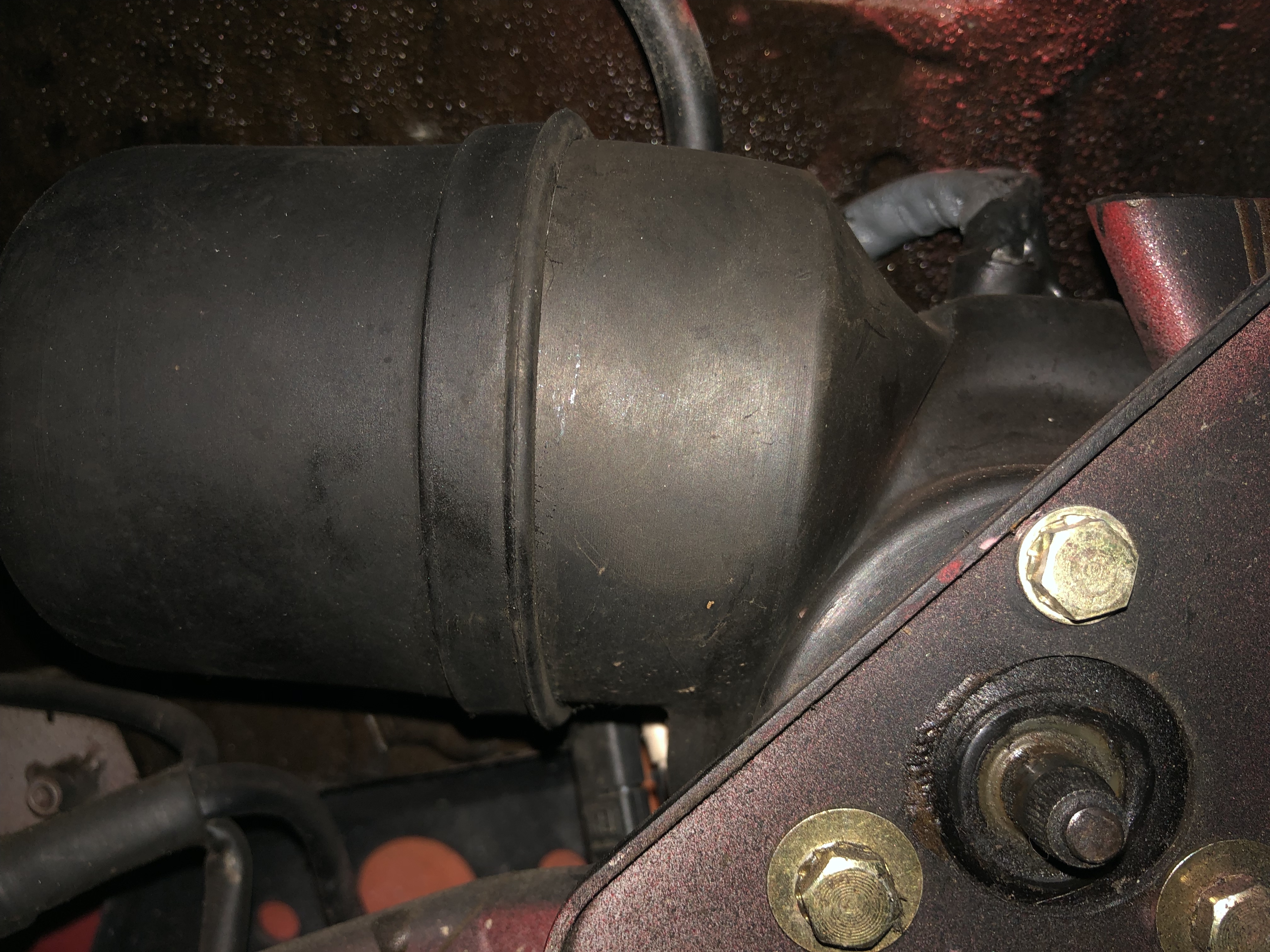

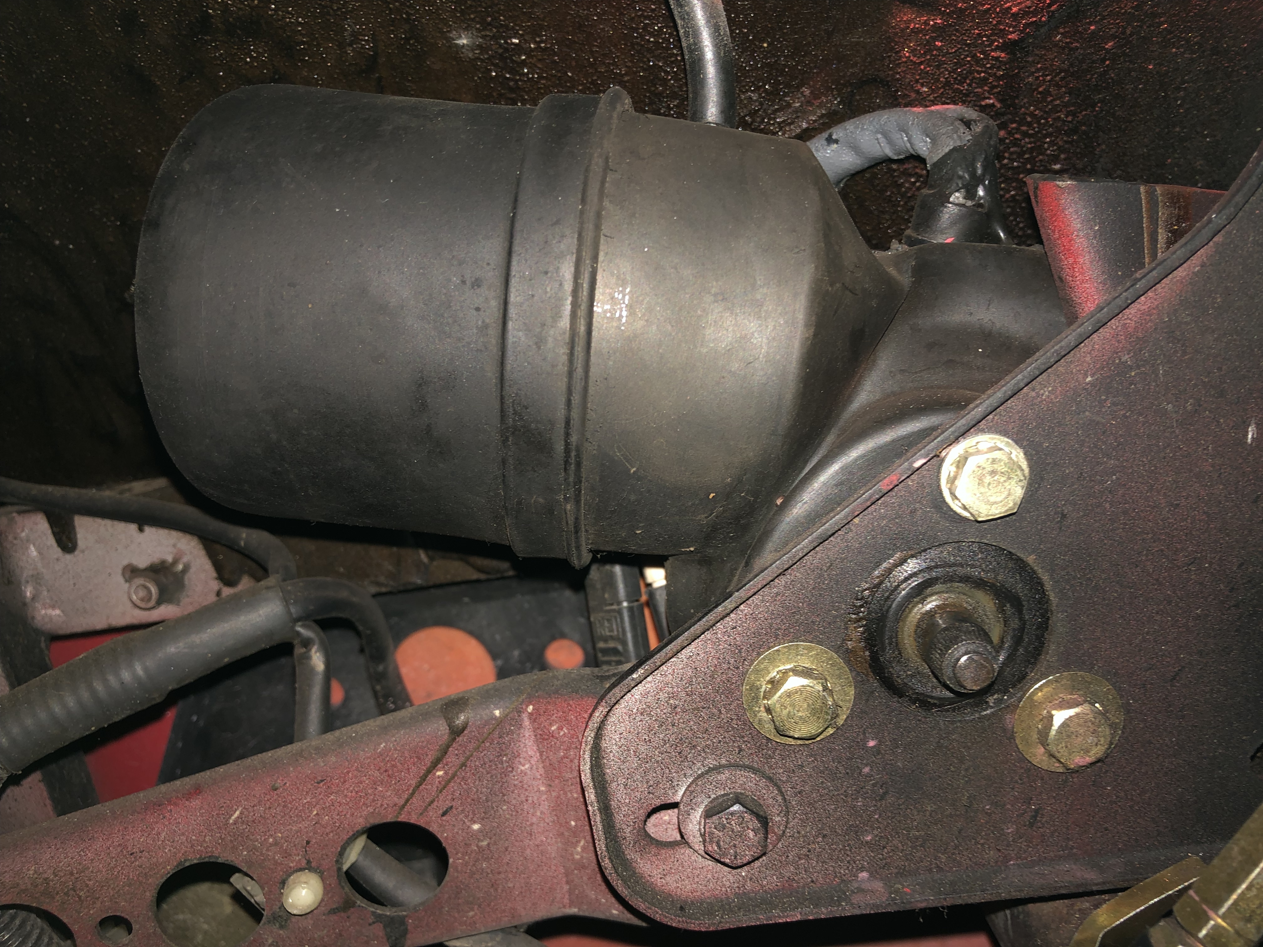

en retirant quelques caches je découvre une pièce qui s’articule entre l’arbre du moteur électrique et le mécanisme du phare qui est tombée.
je pense qu’il y avait une butée au bout de ce petit arbre qui maintenait cet accessoire en place.
penser vous que l’on puisse commander cette pièce seule et la changer ou faut il changer tout le moteur alors que ce dernier fonctionne très bien?
merci à vous de vos retours.
michael .
Ferrari 512 TR
Mika 348

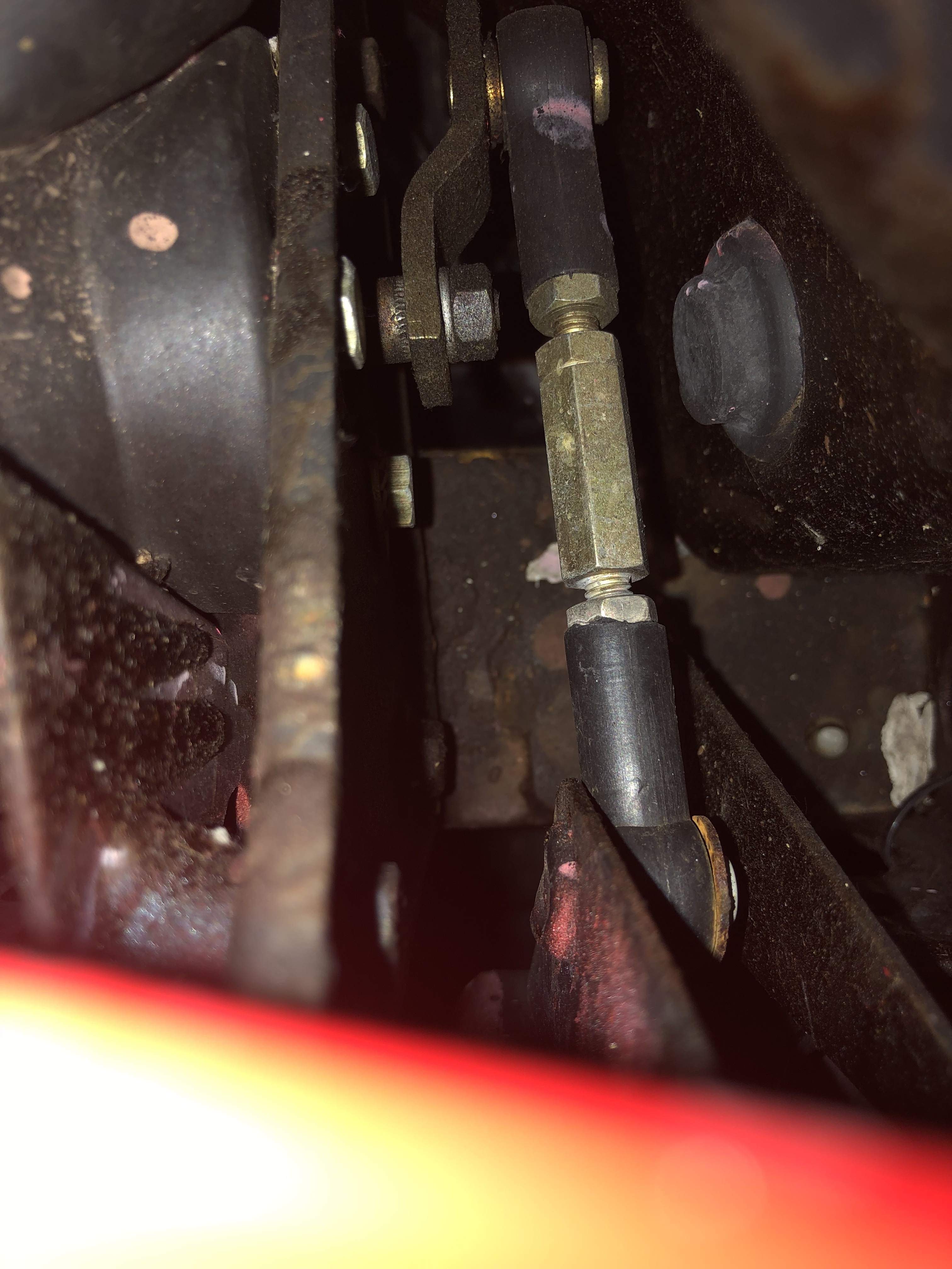

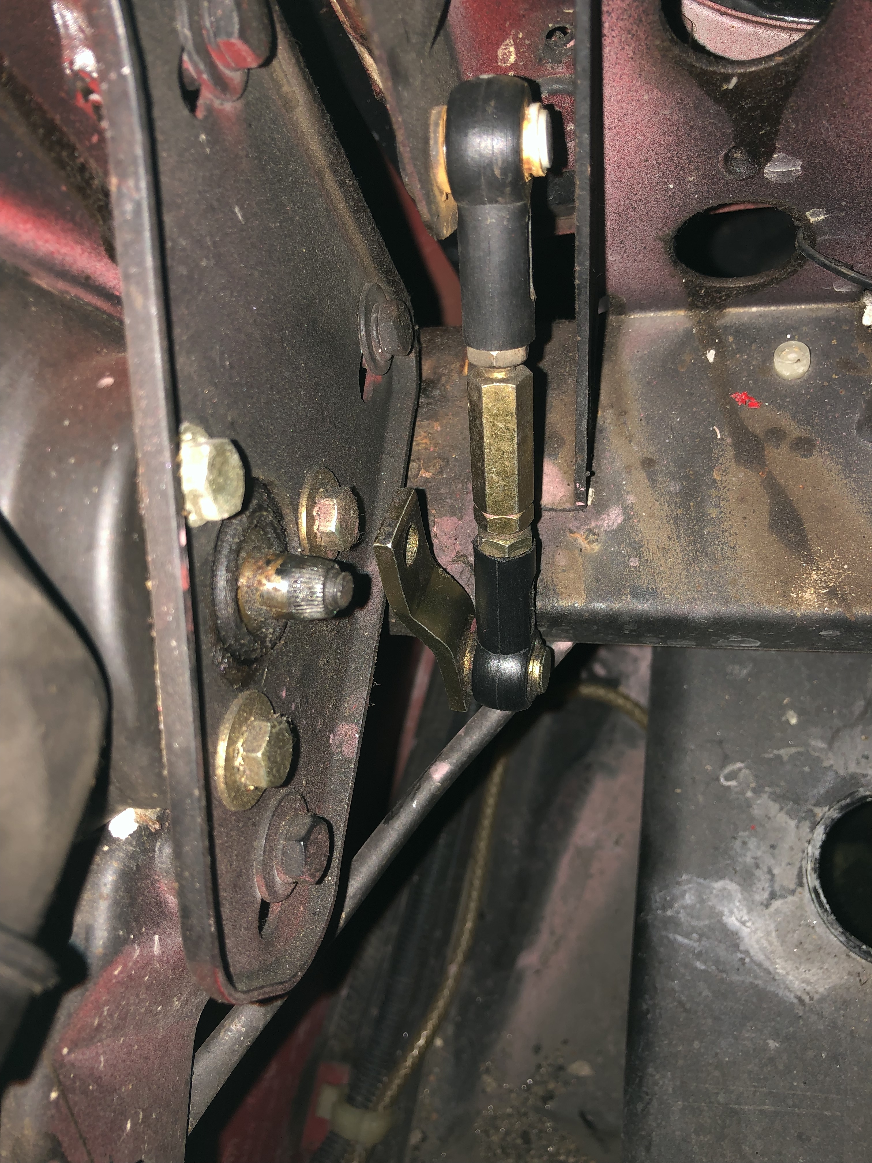

Je viens de regarder sur le phare droit et c’est bien l’écrou de butée qui a disparu. La vis à cassée et l’écrou est part avec.
pensez vous que l’on puisse avoir que la vis et l’écrou ou faut il tout changer?

L'écrou pas de problème, par contre la partie filetée est cassée au raz des cannelures. Cet élément fait partie du moteur tu ne la trouvera pas sauf à la récupérer sur un moteur d'occaz avec une panne électrique.

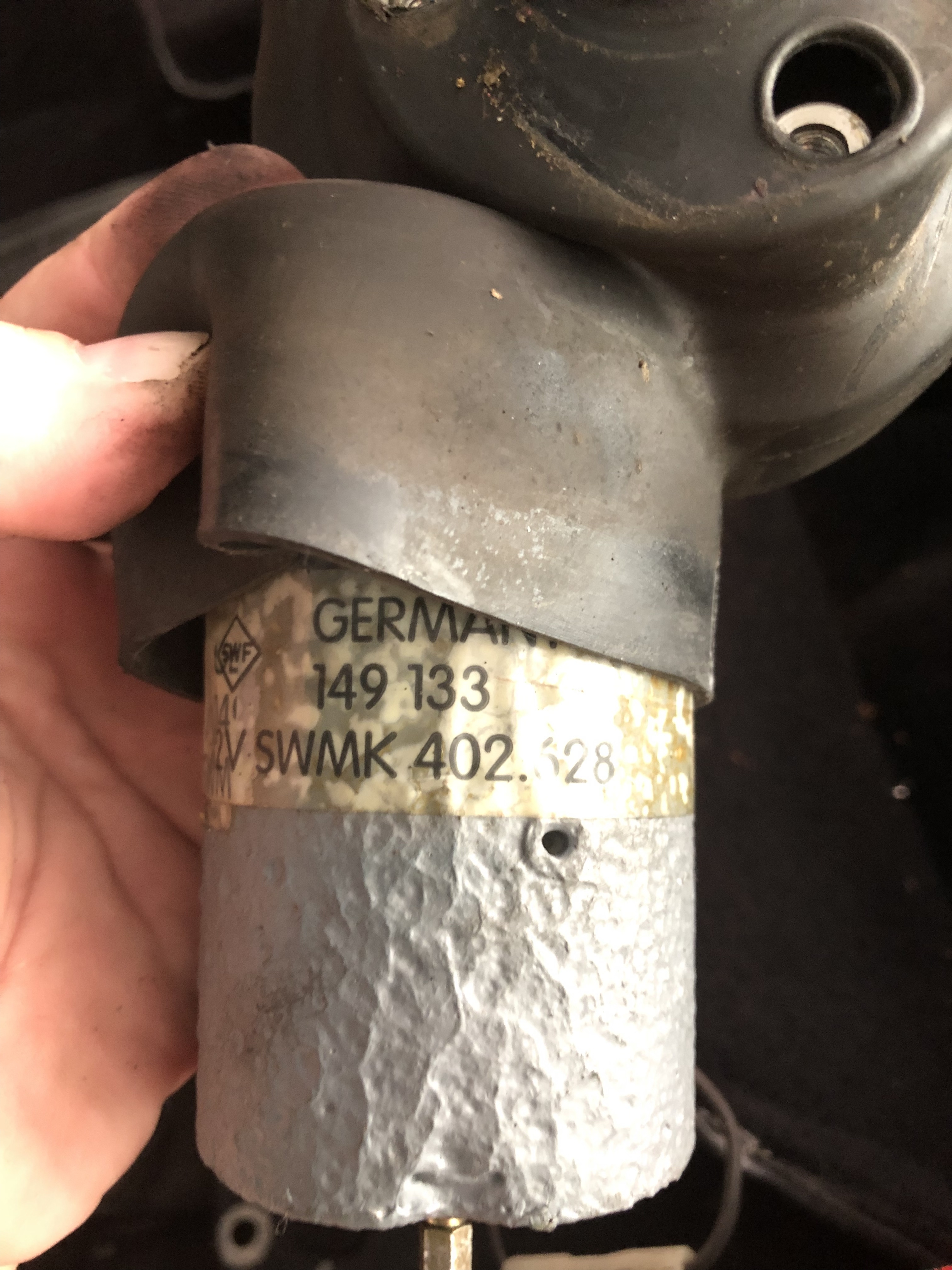

Non réf moteur 173534
A confirmer mais il me semble qu'il est commun aux Porsche 928
Mais il est identique sur toutes les ferrari à phares retractable
Modifié par nounou
il y a 7 minutes, nounou a dit :
Ok c'est l'ensemble complet disponible en occasion chez Eurospares 172534 , mais attention il y aurais 2 référence 172535 f172354.thumb.jpg.fb0dd259042a63e694de37523fc08f67.jpg

D'après moi coté gauche 172535 L.H. lifting Motor 389,54 € htva chez Eurospares

Un bon ajusteur/tourneur/fraiseur pourra te remettre un filetage pour moins cher 😉

Exact, un coup de perçage, taraudage et une vis !!!

je vais démonter le moteur demain et voir qui peut réaliser ça.
c’est courant comme panne?
merci
Ferrari F355 Berlinetta
philF355
il y a 39 minutes, Mika 348 a dit :
Merci.
merci
Sans doute les vibrations avec l'age !!

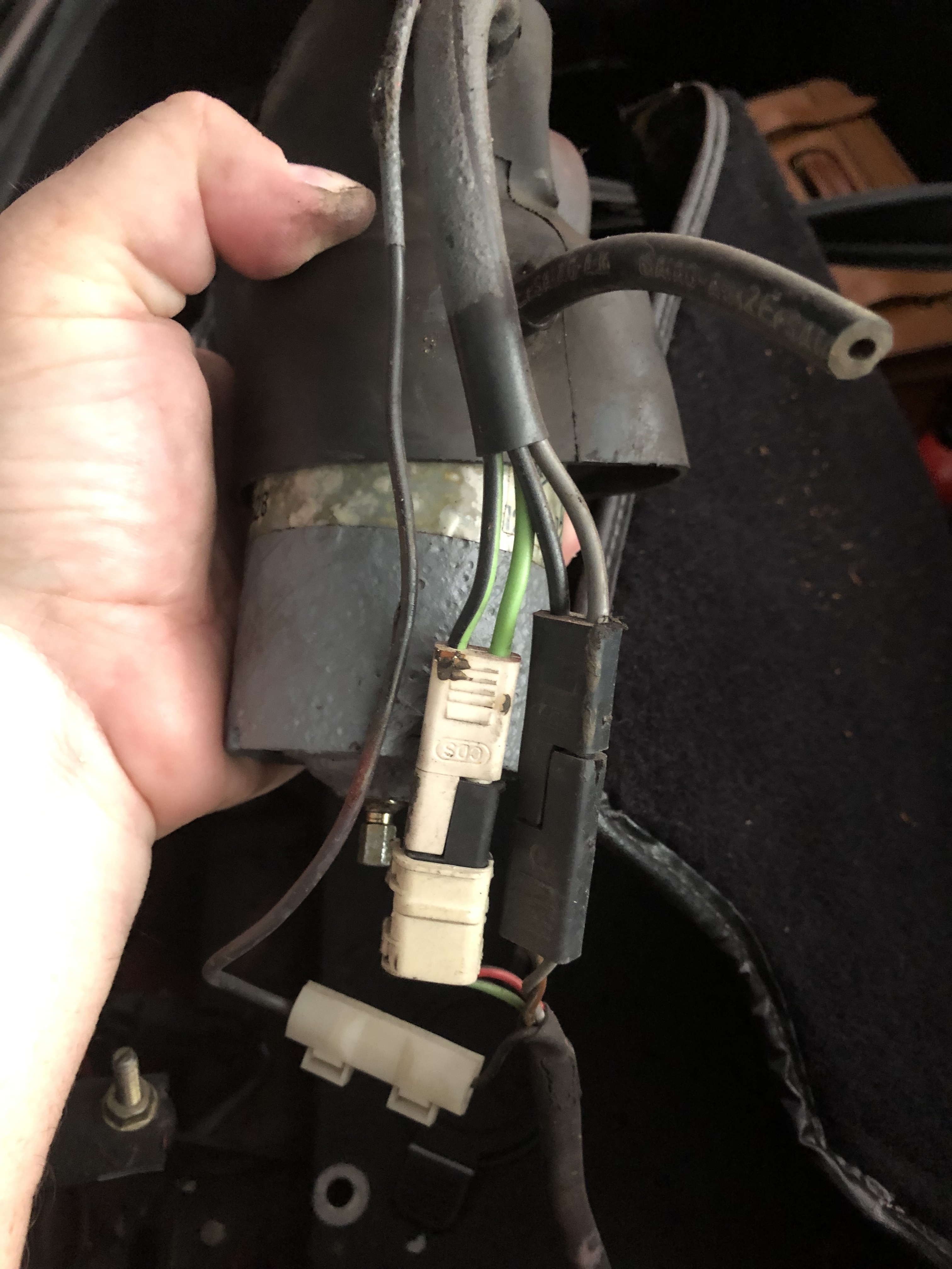

La bonne nouvelle c’est que c’est rapide à démonter.
3 vis clef de 10.
3 cosses
Je pense que je vais commander la pièce. Soit neuve soit occasion selon dispo et prix et je ferai réparer celle ci.
ça pourra toujours servir.

C'est vrais qu'un coup de perceuse + un taraudage et un petit goujon et hop c'est reparti pour moins de 60€.
