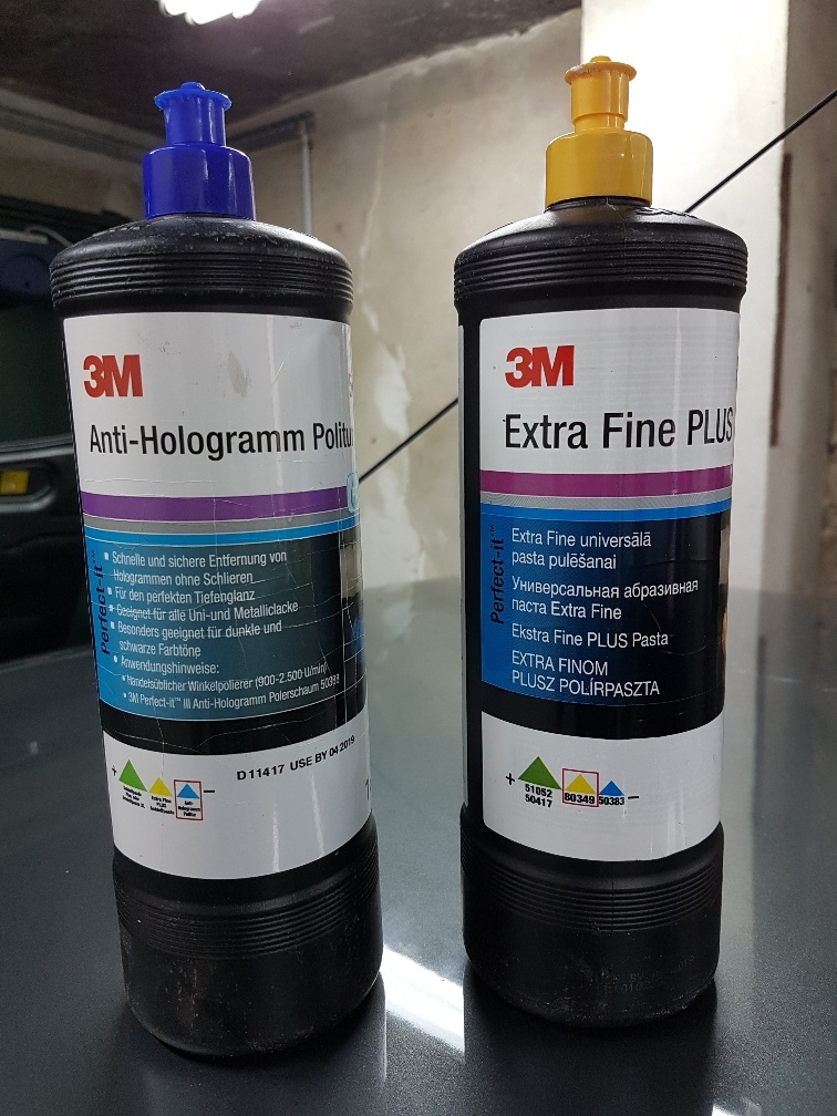

dejideji
Bonsoir,
Pour ma part, j'utilise ces produits :
Il est nécessaire d'employer les mousses qui correspondent aux produits employés (mousse jaune pour la pâte jaune et bleue pour la pâte de finition bleue)
J'avais tenté l'aventure avec d'autres produits de marque connus mais ce sont les seuls qui m'ont vraiment apporté la finition que j'attendais.
A noter que ces produits sont sans silicone ce qui n'est pas le cas de tous les produits disponibles sur le marché (c'est un détail important)
