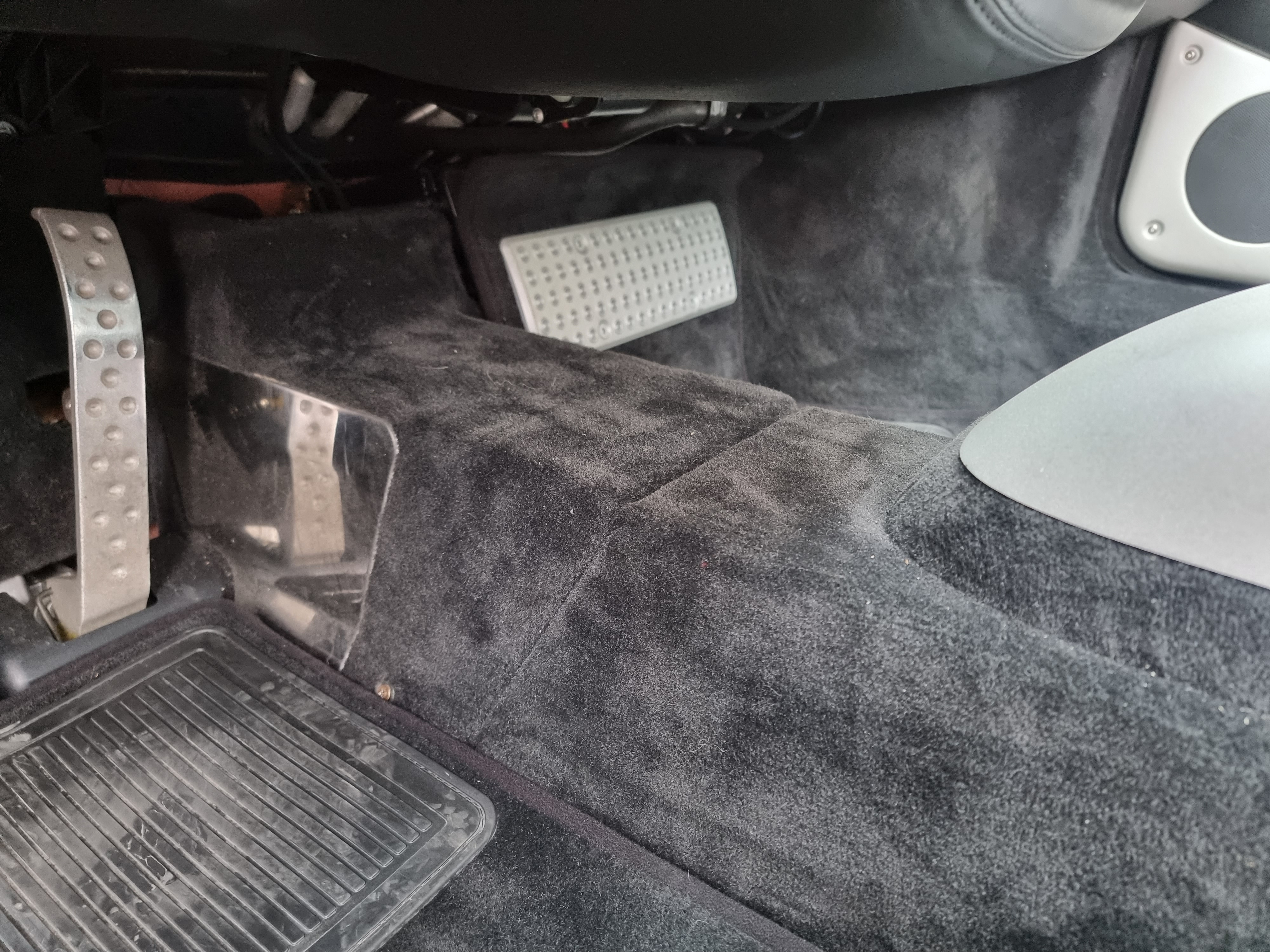

J'ai acheté un extincteur suivant ses conseils, un 2kg avec manomètre. J'aimerais l'installer et pour être sûr de moi, je vais faire appel à vous ...
Ça caint rien de l'installer sur le tunnel central avec 2 autoforeuses? Je ne l'ai jamais démonté, sais pas trop ce qu'il y a dessous.
@houston tu dois savoir, toi qui a dépouillé ta belle 😉
Ou alors si vous avez d'autres endroits ...
Photo ci jointe
Merci pour vos retours
Comme @houston : pas d'autoforeuse : tu risques d’abîmer le faisceau voir de traverser et laisser l'eau rentrer : coince le derrière un siège 😉

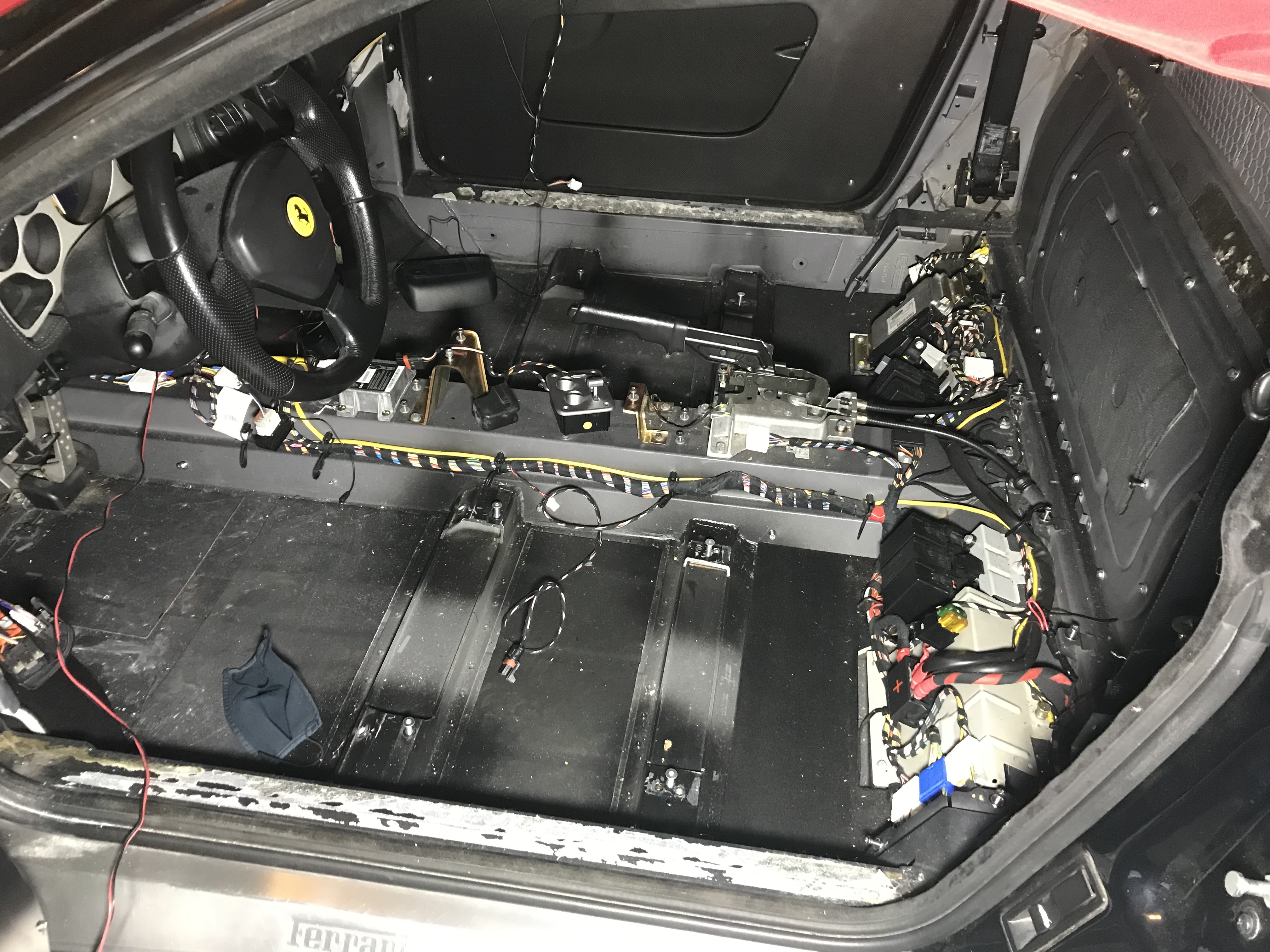

houston
Après tu démontes la console centrale complète
et là tu mets des vis une fois démonté dessus comme ça tu risques rien

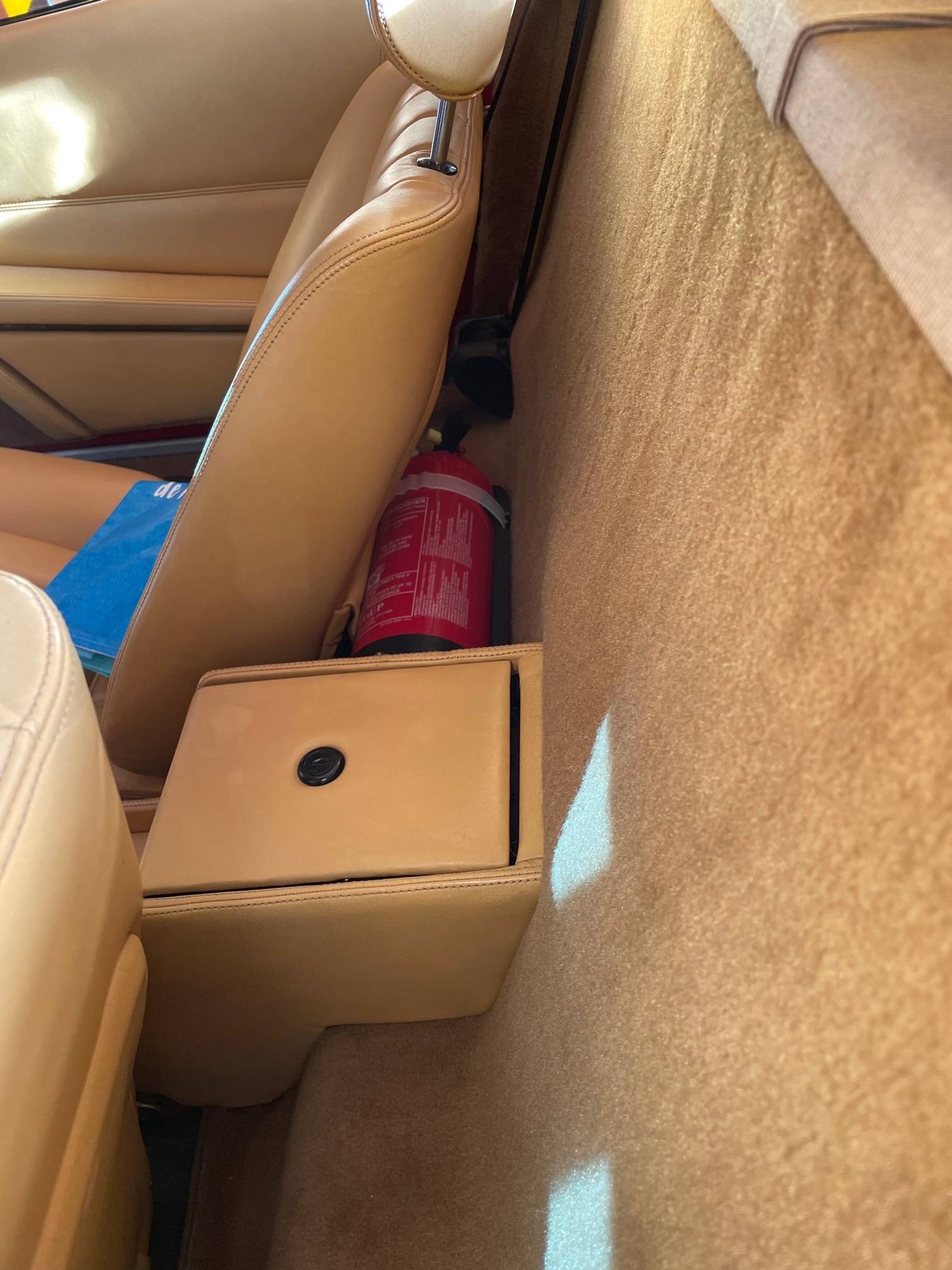

Lg-360
Je l’ai mis derrière le siège passager en fixant le support sur une des vis de la moquette  arrière. En revanche je n’ai pu mettre qu’un 1 kg, sinon ça ne passe plus.

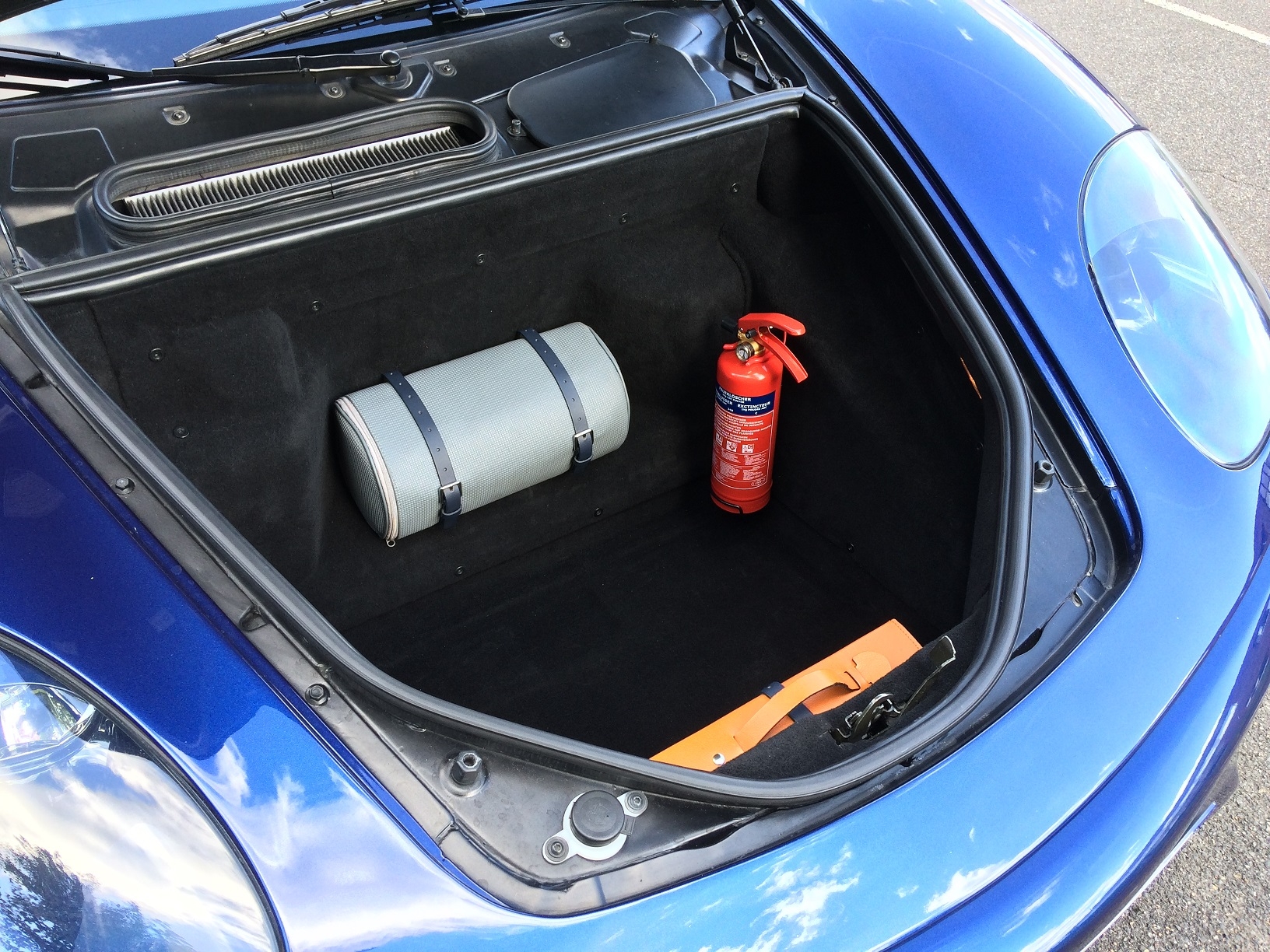

Pile poil dans la 328, 2kg de mousse comme recommandé par @33manu 👌
