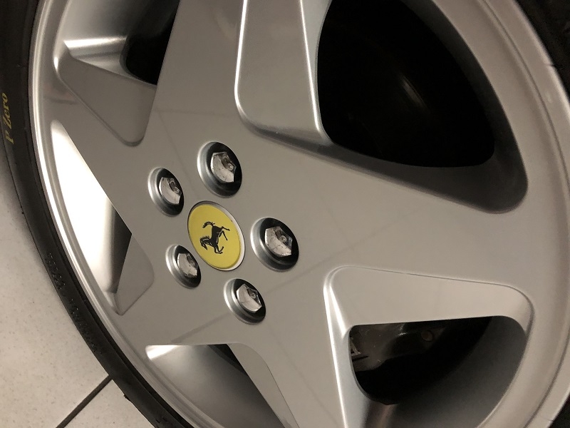

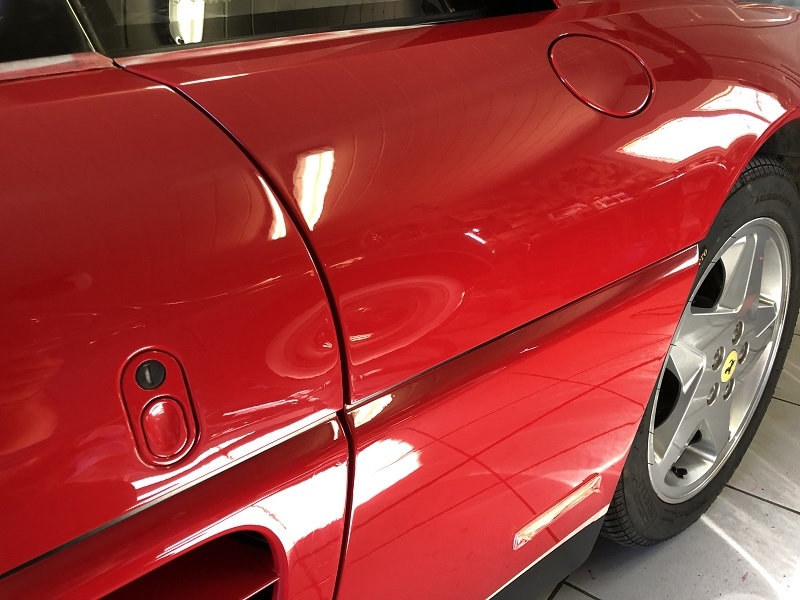

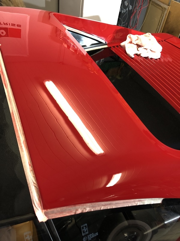

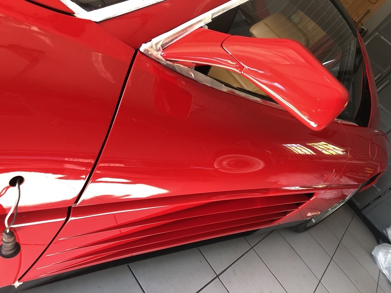

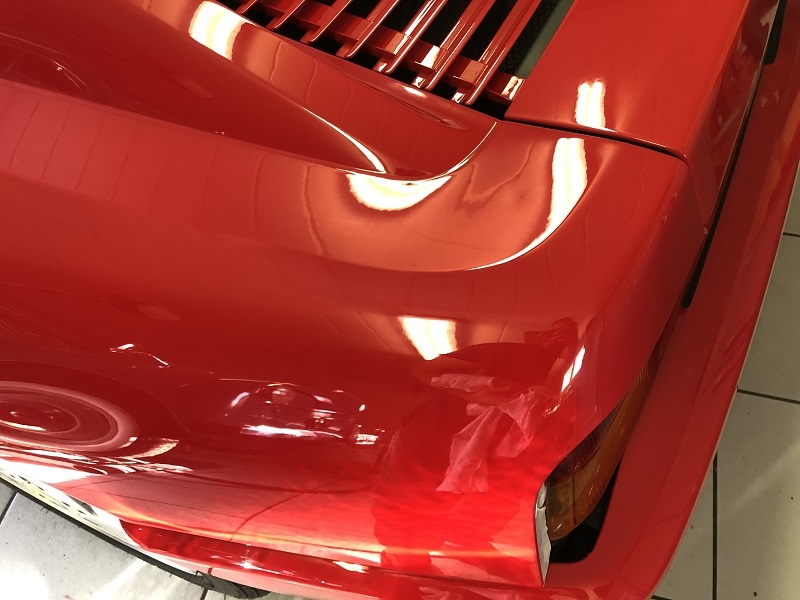

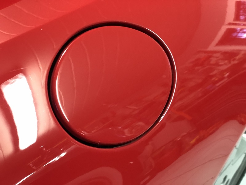

Voici le lustrage.
Beaucoup de travail avec 3 passes en 3 grains diffèrent😪 jantes également
Produit 3M
vert
jaune
bleu

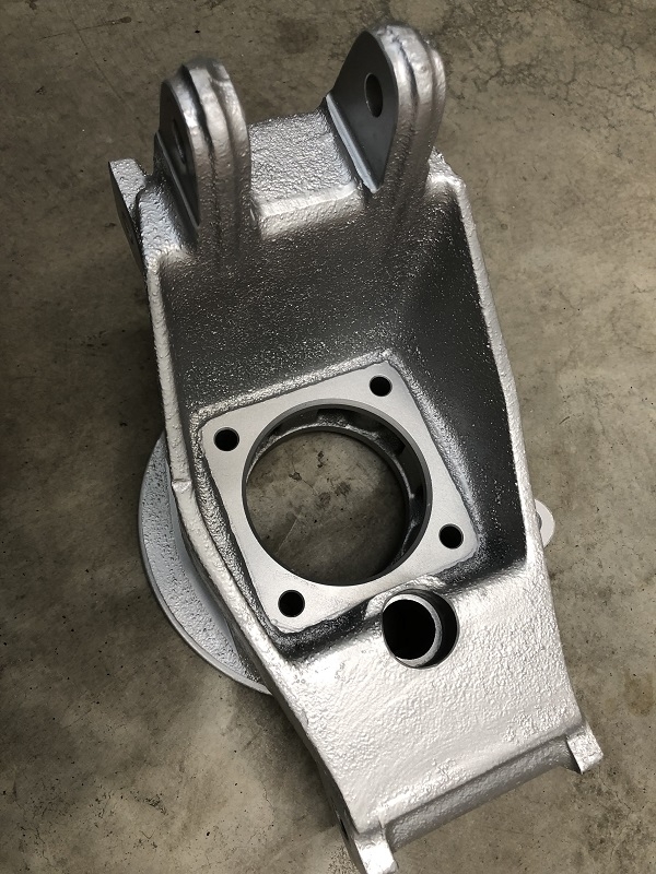

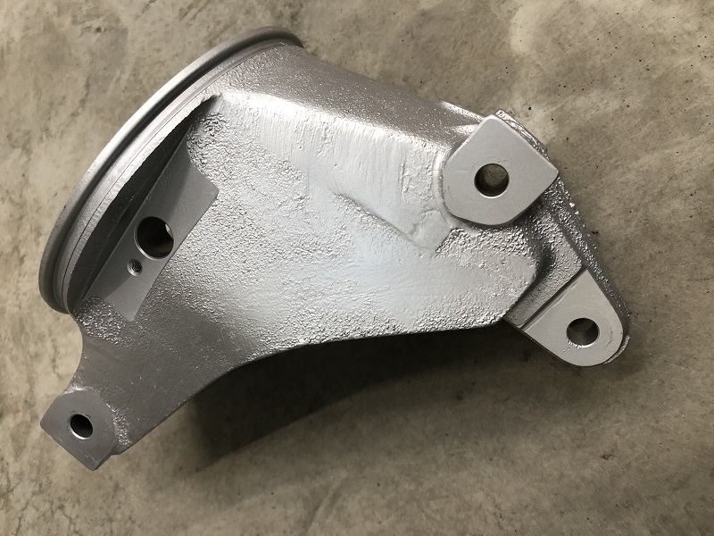

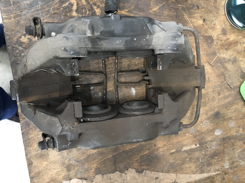

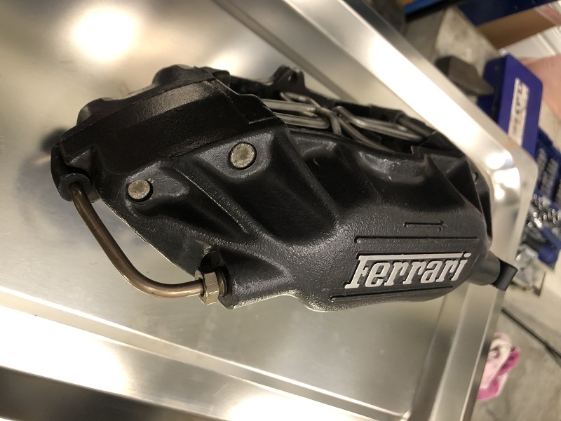

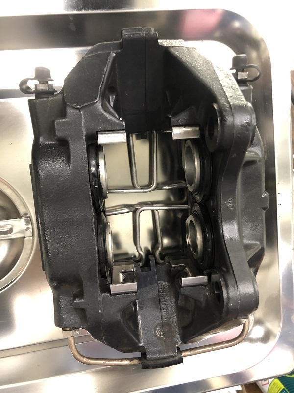

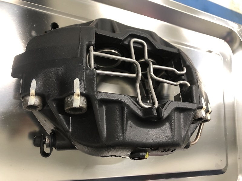

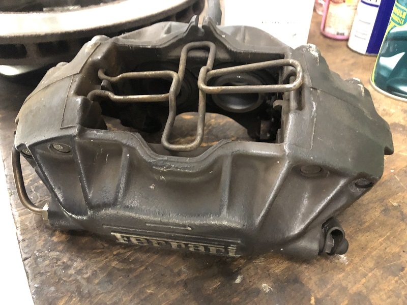

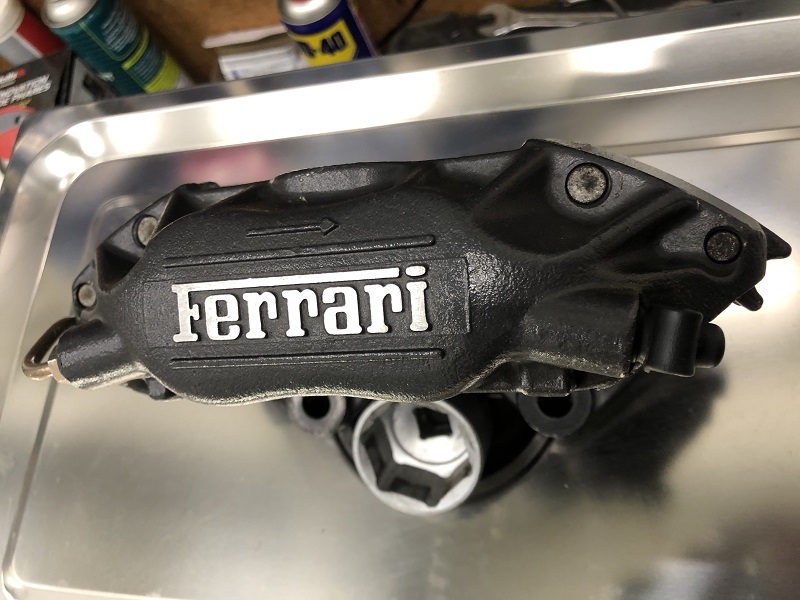

La suite avec démontage des demis trains AR pour remplacement des silentblocs et nettoyer tous cela car 🤮
Voila les étriers je voulais garder la couleur d'origine.
Donc un bon nettoyage et polissage du FERRARI😋
On peut apercevoir les marques de peinture blanche d'assemblage

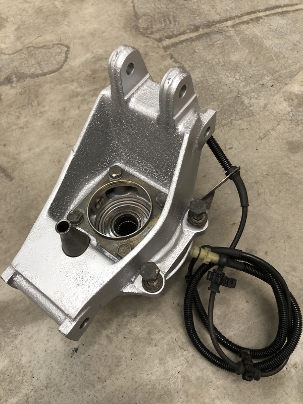

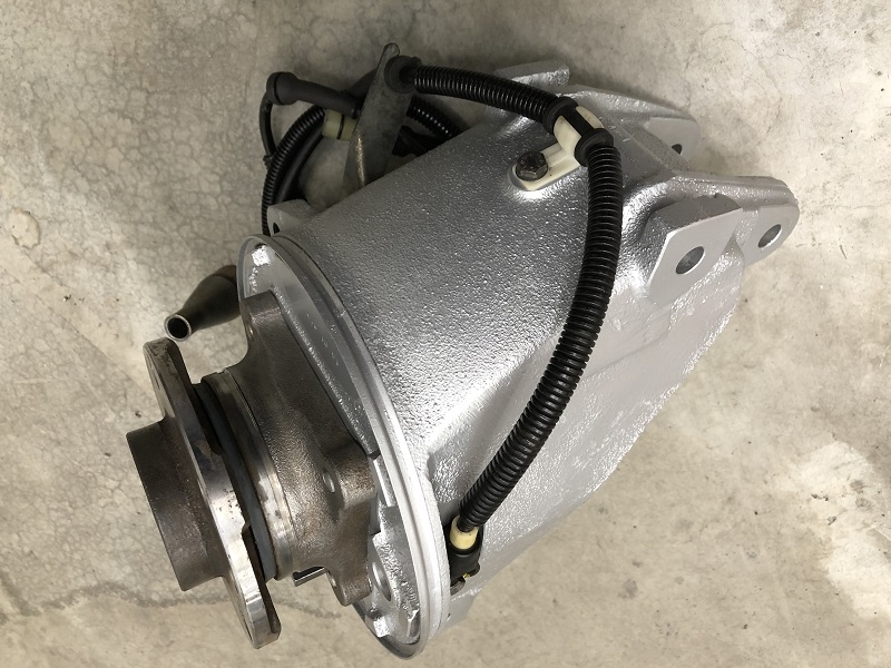

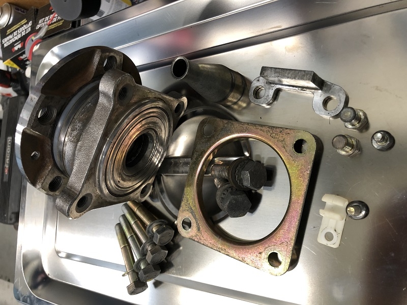

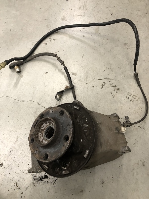

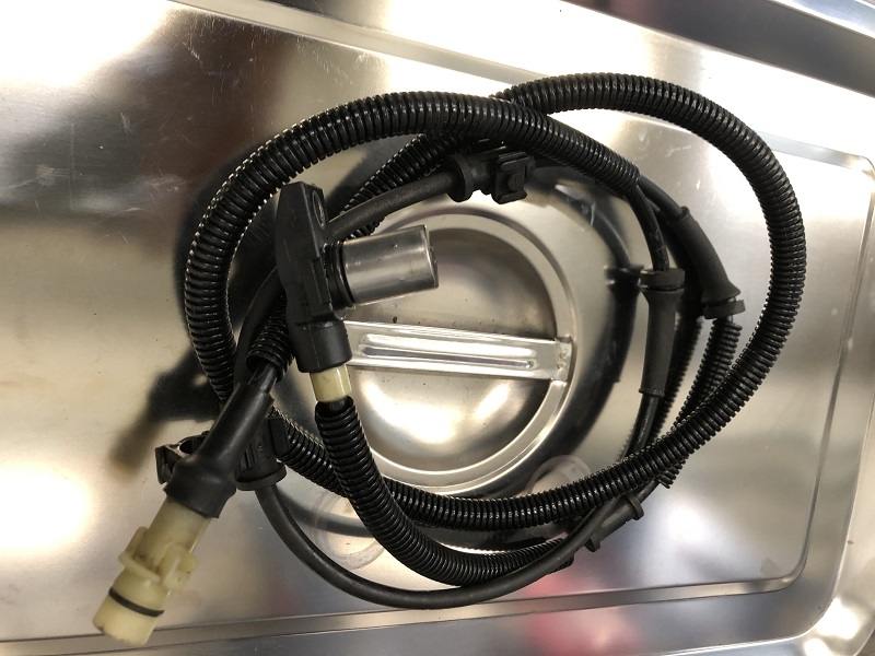

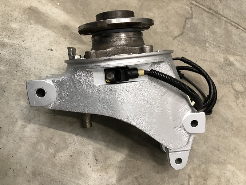

Désassemblage du moyeu AR pour une petite beauté🤗
Cela m'a permis de vérifier le capteur ABS et de le nettoyer
Voir photo du câble de 10 kms😆
Le roulement ne présente pas de point dure et est correcte pour moi.

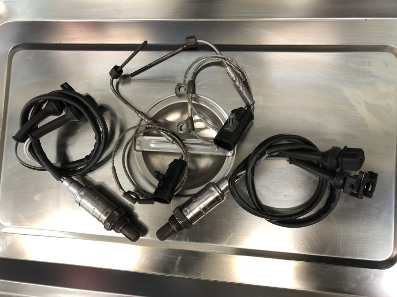

Voici les sondes thermocouple que j'ai sorti des catalyseurs avec les sondes lambda.
Pas de photos des catalyseurs car je ne les remonte pas.
Le gauche était vidé et d’ailleurs en le vidant les anciens mécanos🧐 ont tapé pour sortir le nid d'abeille et ont plié le thermocouple donc grosse galère à la sortir, mais réussi en chauffant.
Pour le droit complet mais une vrais maracas GLINGGGGGG GLINGGGGGG donc tubes de remplacement que je dois recevoir bientôt d’Allemagne😉

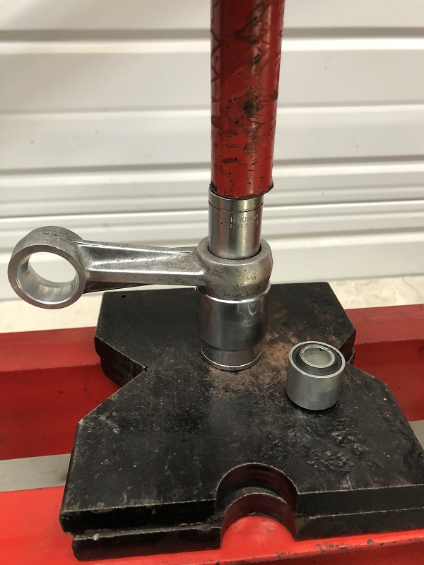

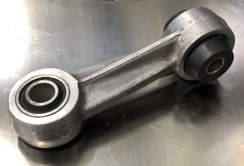

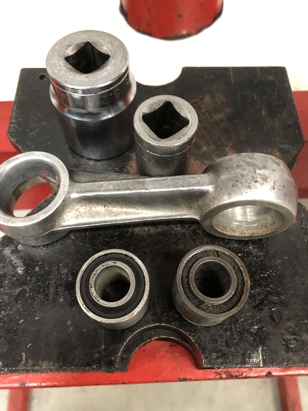

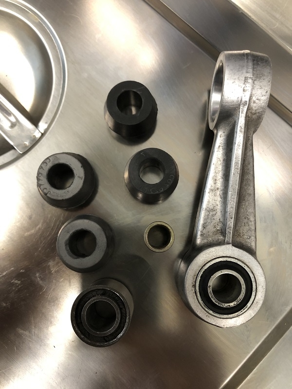

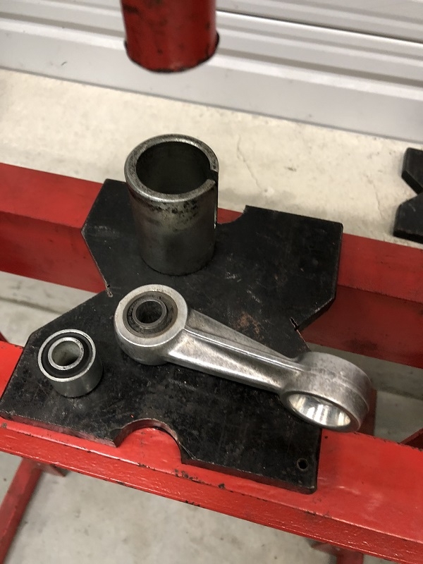

J'ai commencé par le remplacement du silentbloc de la biellette de barre stabilisatrice avec les deux petits caoutchoucs qui vont bien à faire.

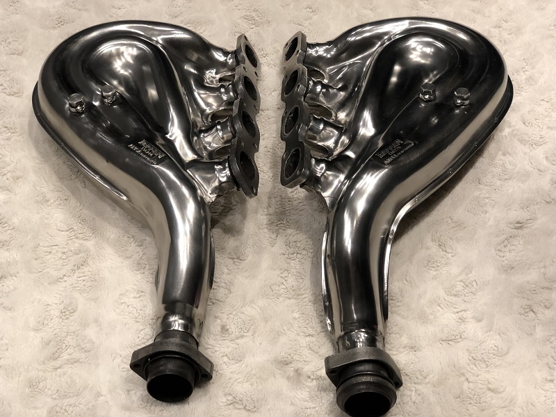

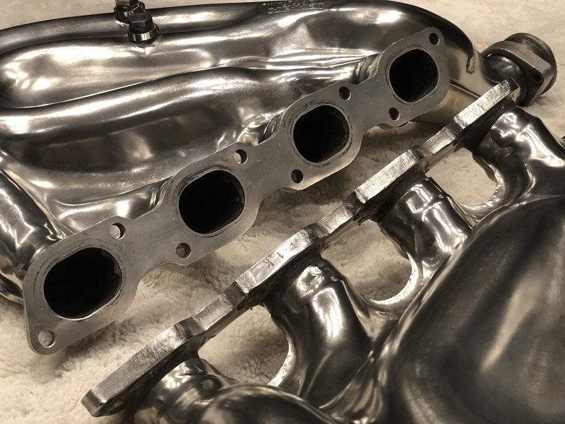

Vince01

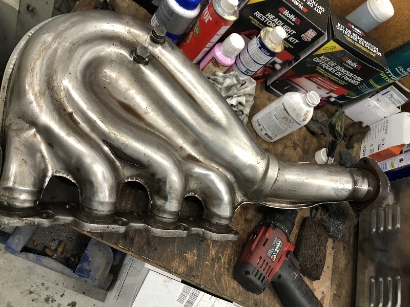

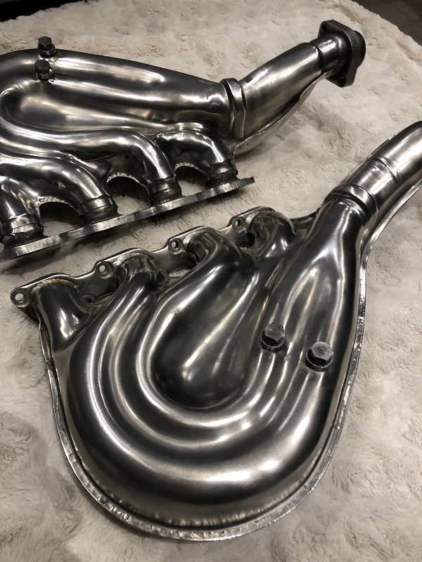

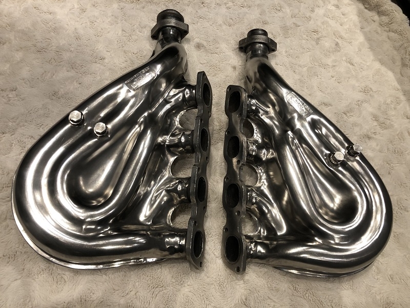

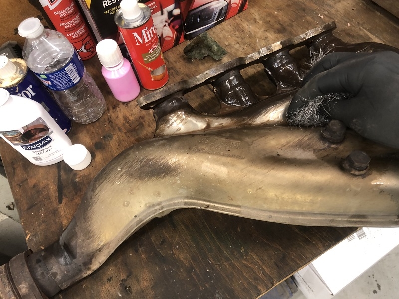

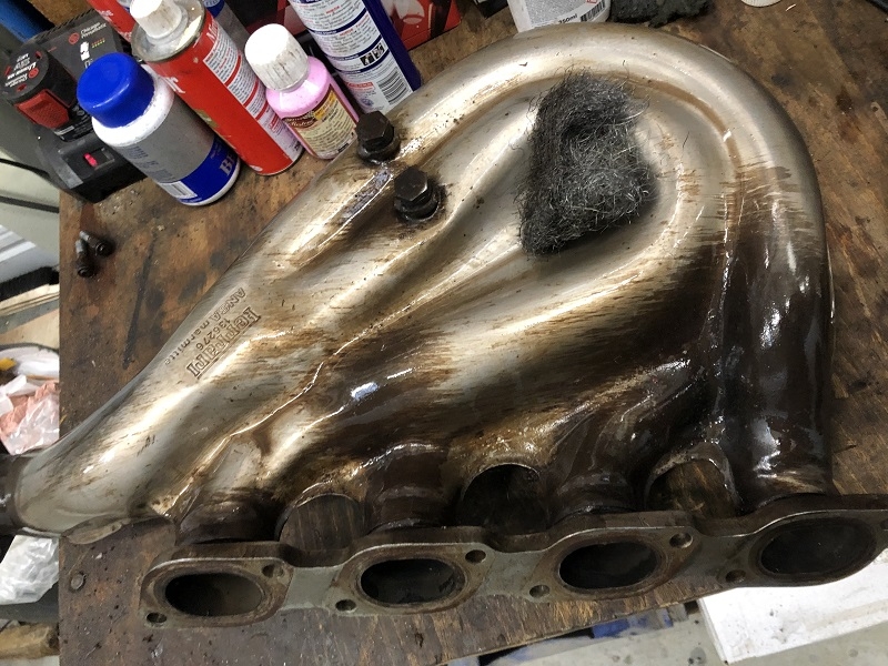

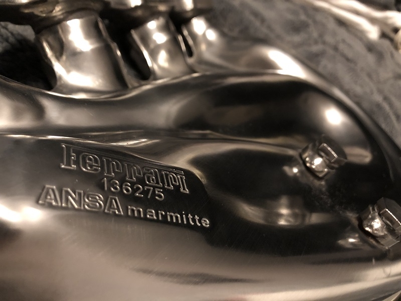

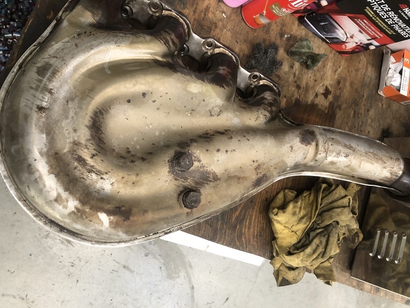

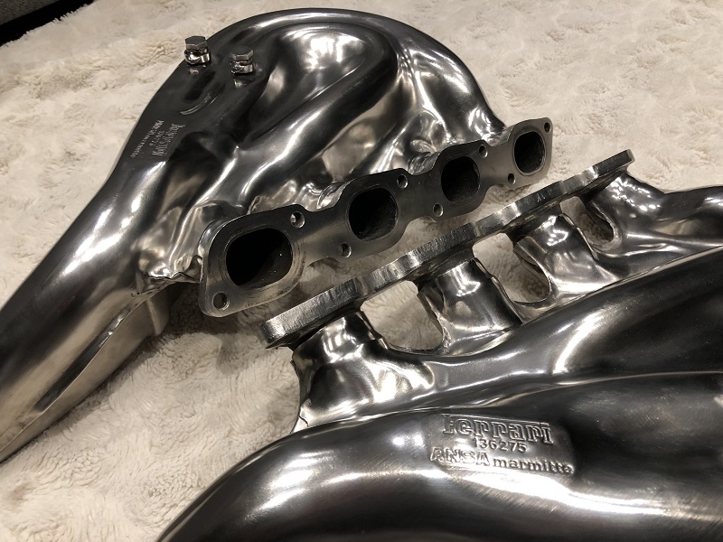

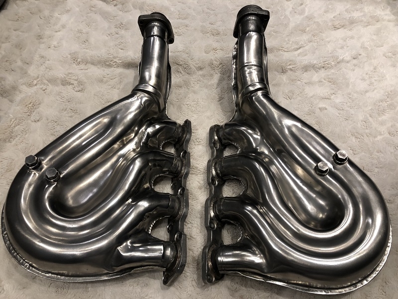

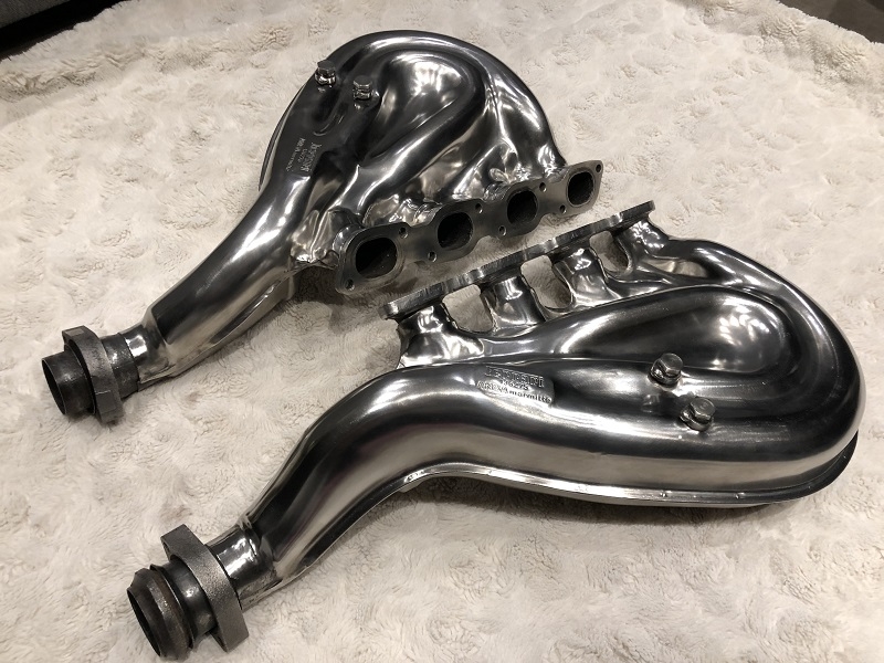

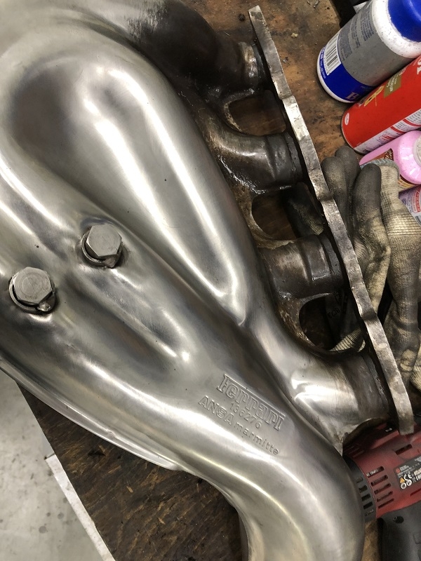

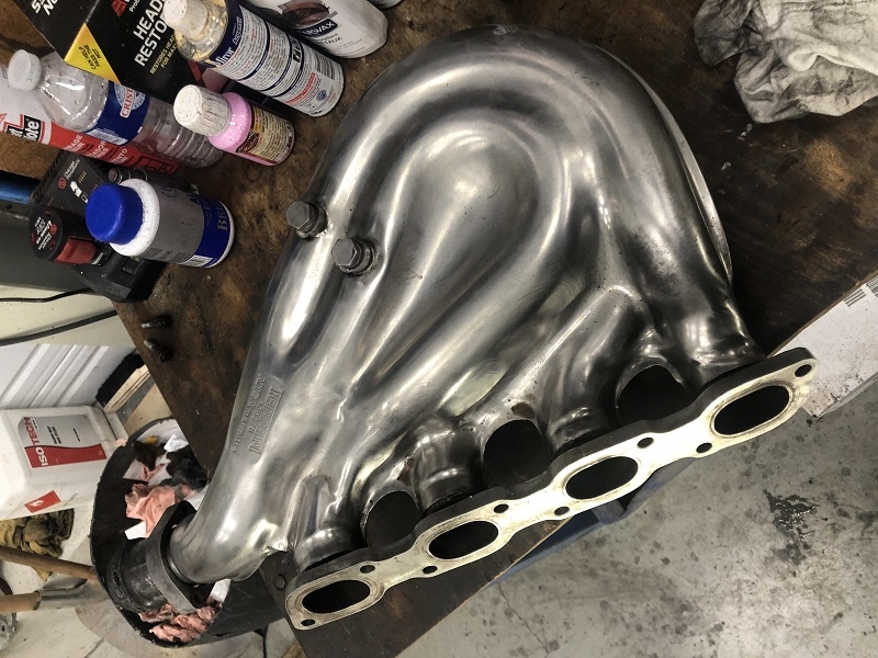

Et la ba j'ai pas pu m’empêcher de bombarder de photos car magnifique ces collecteurs.
Surement qu'il y a plus beau chez FERRARI mais ils sont quand même magnifique🥰
J'ai essaye de négocier pour les exposer dans le salon mais madame 😡
Mais pas plus mal car sinon je ne pourrais remonter le moteur😝
-Désoxydant métaux
-Perceuse avec embout brosse métallique
-paille de fer gros et grain fin
-Et bien sur de L HUILE DE COUDE
-Belgom pour finition brillant
Les 2 premières photos parlent d'elle même sur l’état au démontage.

Sacré travail, bravo
Ferrari 348 TB
ahvlanico
Content d en avoir trouvé un plus atteint que moi...je vais suivre. C est bleufant les collecteurs dommage que ça reste pas comme ça.
Ferrari 308 GTS
nounou
Le 22/12/2022 à 16:56, Vince01 a dit :
-Désoxydant métaux
Superbe, j'espère que tu as pris la peine de contrôler leur étanchéité avant 😏

Le 26/12/2022 à 22:24, ahvlanico a dit :
Faudrait peut être ouvrir un topic pour élire  le plus atteint de l'année.

Bravo
Super boulot ! 👍
Ferrari F355 Berlinetta
auto355
La vache!!🤩
Il me reste mes anciens collecteurs que j'ai gardés. Cela me donne des idées...

Vince01
Il y a 3 heures, nounou a dit :
Non problème de fissure la dessus ?
