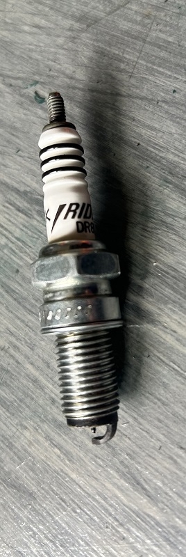

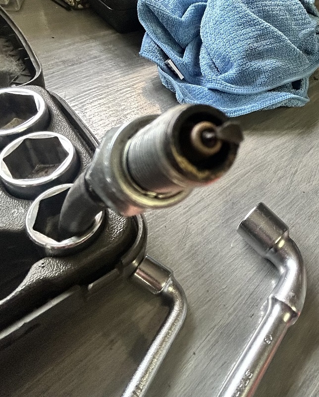

Voila la fautive 🥵 !!!!!!!

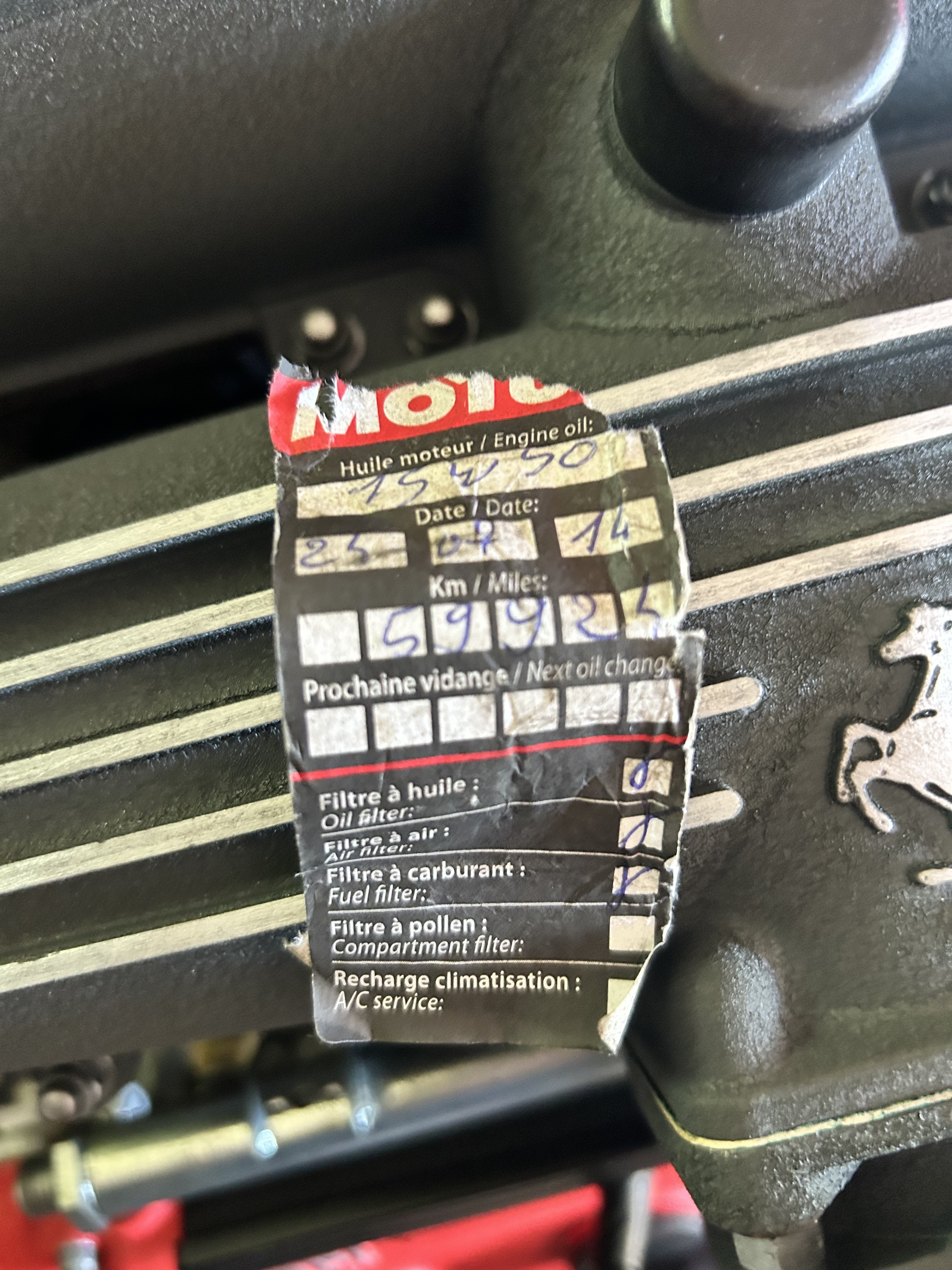

Oui je pense que beaucoup vont me dire :    mais tu ne les avais par remplacé et contrôlé l'étincelles ??????
-Alors remplacées : NON car à la révision précédente soit 59940 kms le garage les avait faites, soit 2500 kms de parcoure et qui pour moi étant de l'iridium baaa costaud 😅
-Étincelle je les ai toutes contrôlé une par une et toutes donnaient.
Mais je suis devenu moins con et j’ai appris une chose, une bougie qui donne une étincelle ne veut pas dire qu'elle donne toute ça puissance.
Lorsque j'ai découvert après plusieurs inversions  de composant d'allumage que 2 cylindres ne donnaient pas avec un laser de température soit "5/6",  j'ai démonté à nouveau mes bougies et la une était marron et les 3 autres blanches. J'en ai profité pour passer une camera dans les 2 cylindres et je me suis aperçut que le cylindre 6 avait la tête de piston complétement lavé alors que toutes les autres têtes  avaient brunis. ET POURTANT UNE ÉTINCELLE !!!!!!
J'ai donc mis les bougies 5/6 aux cylindres 7/8 et la panne toujours présente, mais déplacement de celle-ci et baisse de température aux autres cylindres 7/8 et plus 5/6.
Mise en commande de 2 bougies iridium que j'ai reçut ce matin et remplacé ce midi.
Pour pousser le vis j'ai remplacé uniquement la bougie du cylindre lavé, "bougie marron" pour voir le résultat.   Et la BA plus un mouton à 6 pattes mais un CHEVAL à 8 pattes 🤣
La bougies 6 qui était défectueuse pénalisait le cylindre voisin 5, donc prise de température et tout ce tien à 5/10° près.
Je pense que ce qui explique le faite qu'à haut régime elle reprenait ces 8 cylindres, est que la bobine délivrait plus de courant et l’étincelle devenait plus importante et arrivait à donner l'explosion dans le cylindre. D’où le coup de pied au cul une fois les 4000 tours dépassé, et qu'au ralenti ba 6 cylindres.
Du moins 6.5 😜
Une bonne leçon et vous dire pourquoi la bougie s'est mise en défaut et bien 🤔 surement un coup ou autre.
Je vais donc rouler comme cela et une bougie de secoure au placard 😱 pas de raison ça doit fonctionner maintenant sinon étincelle sur toute la voiture 😅.
JE DEVRAI FAIRE PLUS DE 6/7 KMS MAINTENANT ET CELA DES QUE LE TEMPS S'Y PRÊTE.

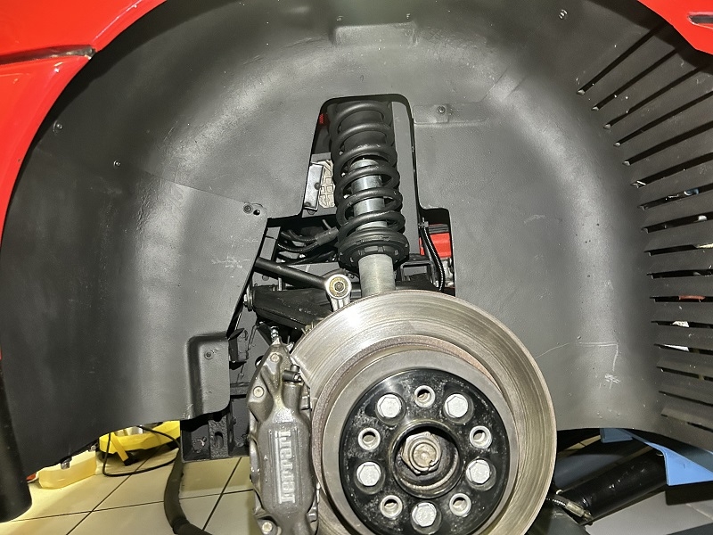

La voila sorti et prête pour la balade, j'ai tout fini plus qu'à rouler.
Passages de roues OK
