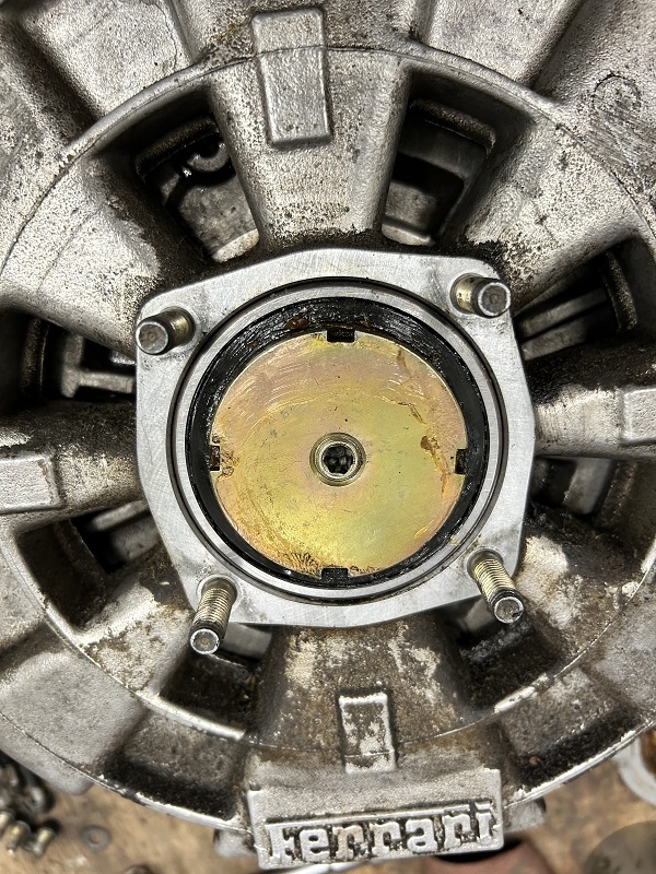

Tu n'aurais pas abîmé le joint de la butée en la sortant du guide sans retirer d'abord le guide du pion anti-rotation? Les joints de ma butée a priori d'origine de 97000 km étaient comme neufs...
Ferrari 348 TB
Vince01
Non, ma butée avant démontage était dure à manœuvrer avant arrière et restait en position ou tu l’as laissais
J’ai fait le teste à nouveau sans la bavure de joint et elle manœuvré bien. Je pense que le joint avait collé sur le guide suite à une grosse immobilisation.
les joints sont très très raides comme du Téflon.
Ferrari 348 TB
Vince01
Pour le guide du pion anti rotation, impossible de sortir le butée sans le démonter.
j’ai bien démonté ce guide avant de sortir la butée. Sur la photo que tu vois avec le guide en place sans la butée, c’est tout simplement pour ne pas perdre les deux visses à emprunt de 8 et le guide anti rotation également.

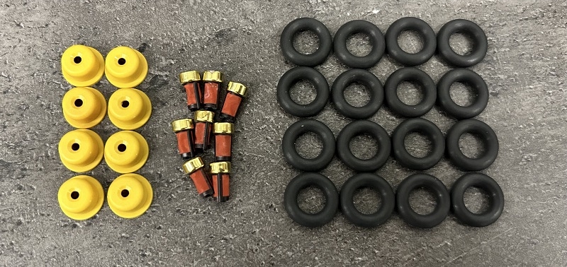

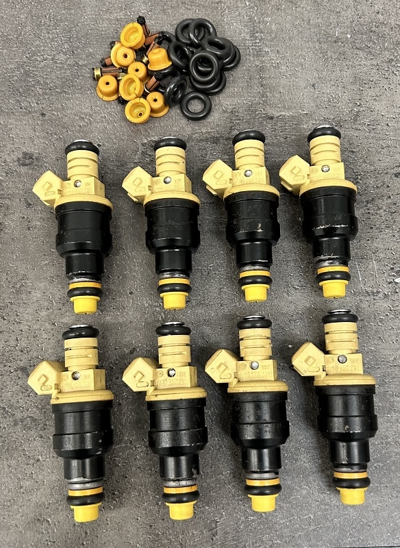

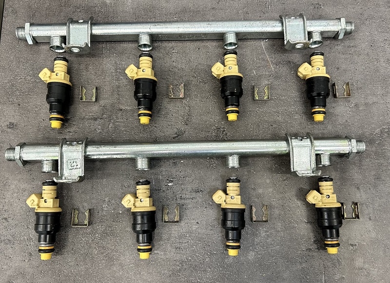

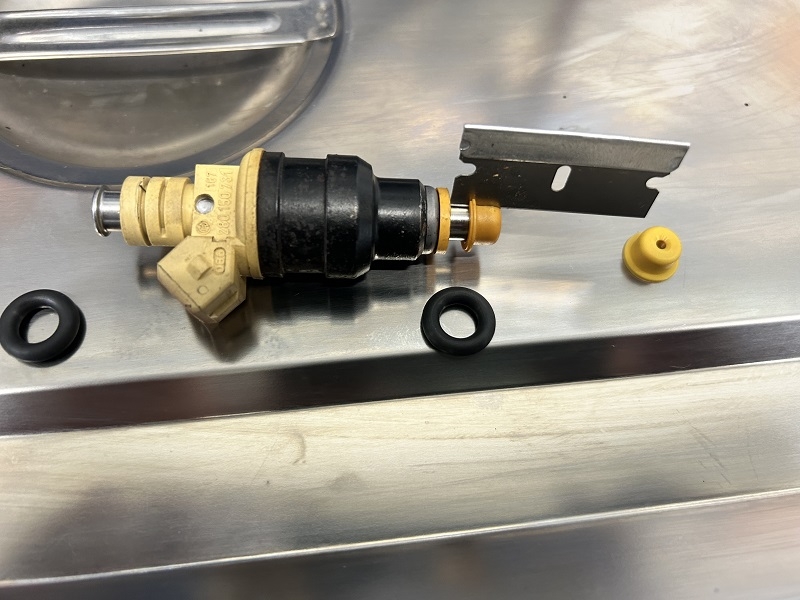

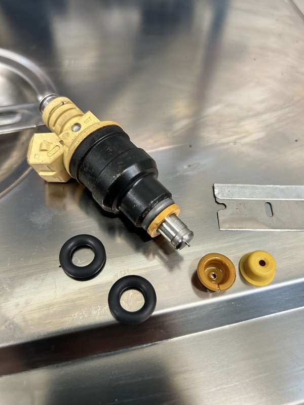

Nettoyage des injecteurs à l'ultrason + rampes et remplacement de tout les joints, filtres et capuchons d'embout.
On m'a conseillé de tremper uniquement le bout de l'injecteur (aiguille) pour ne pas endommager le bobinage.
+ Teste sur variateur du bon fonctionnement du bobinage OK
Voir vidéos pour tuto de remplacement pour les novices

Toscano
Je te suggère, si tu en as la possibilité, de faire tester les injecteurs sur banc après les avoir nettoyés. L'ami qui s'était occupé des miens (qui s'est assemblé un banc de test fait maison) m'avait dit que c'était les plus sales qu'il avaient jamais vu et qu'il a fallu les repasser plusieurs fois au bac avant d'obtenir un débit satisfaisant et uniforme.

Il y a 2 heures, Toscano a dit :
Idem dans.le.cas de la mienne il a fallu les nettoyer et retester 2 fois

Le 19/01/2023 à 19:24, Toscano a dit :
Oui je les ai déposé pour les tester
