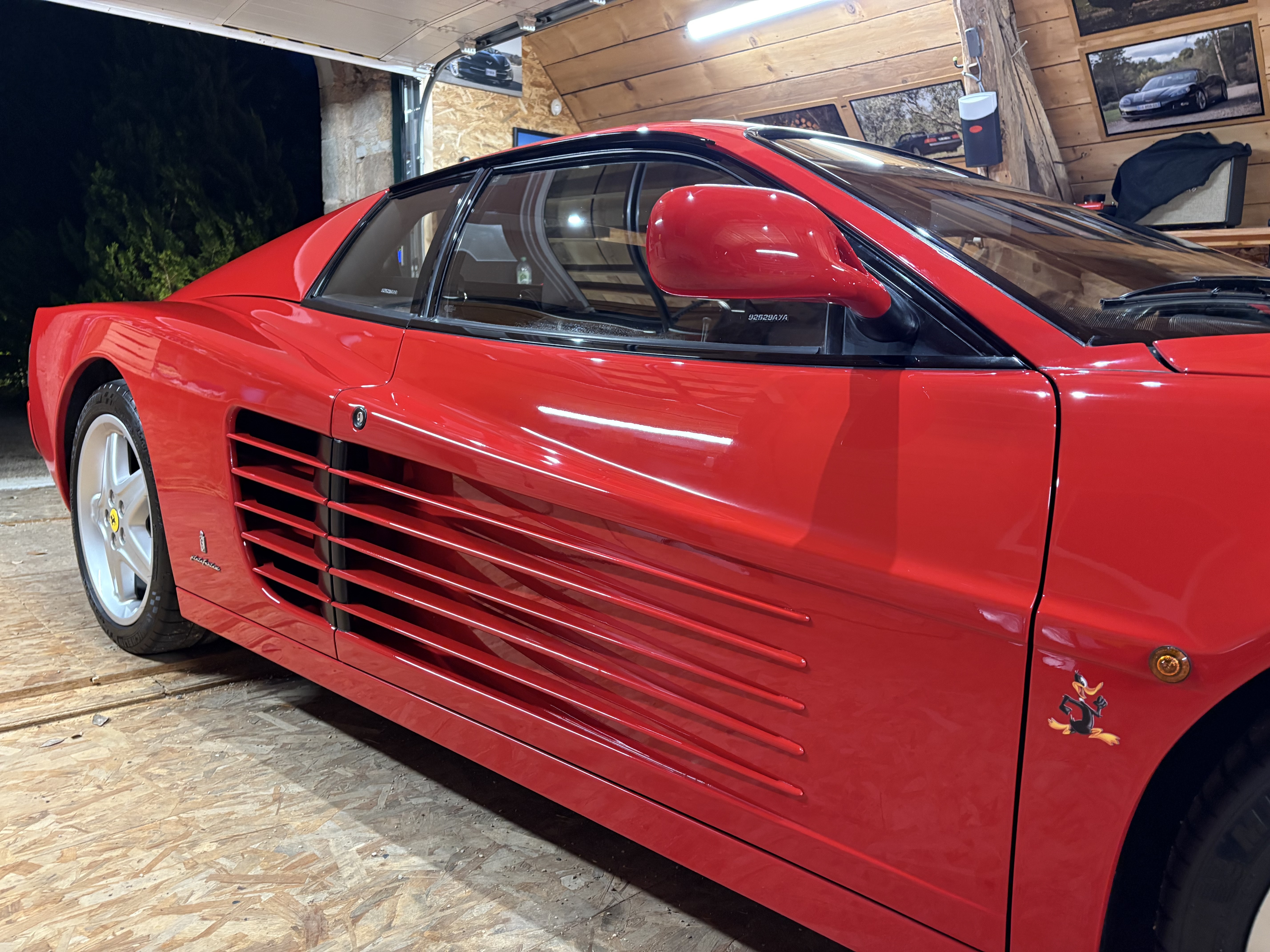

Voilà, journée passée sur la TR, elle est toute belle 🥰🤩
J’vous laisse, j’ai piscine 😁

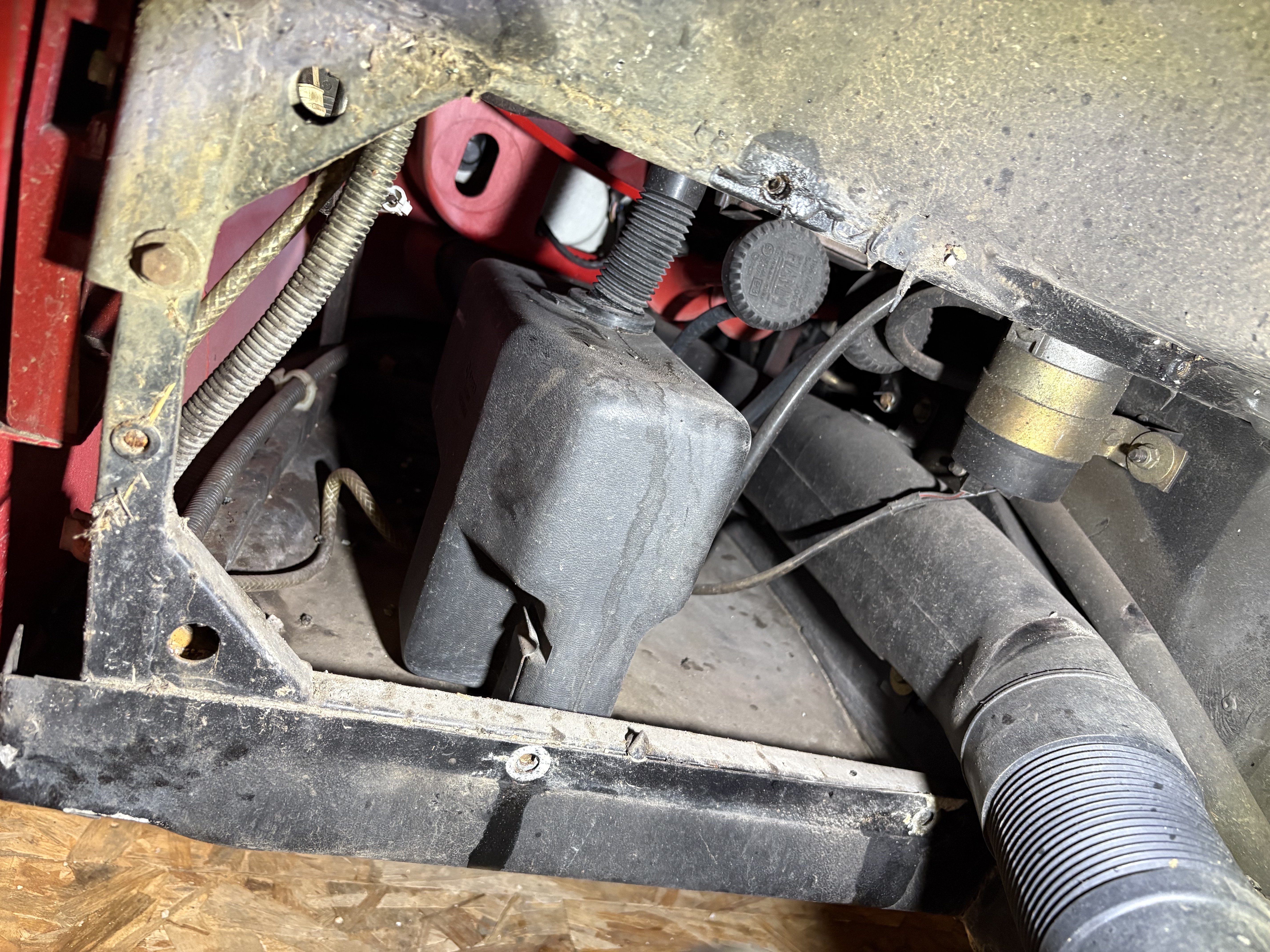

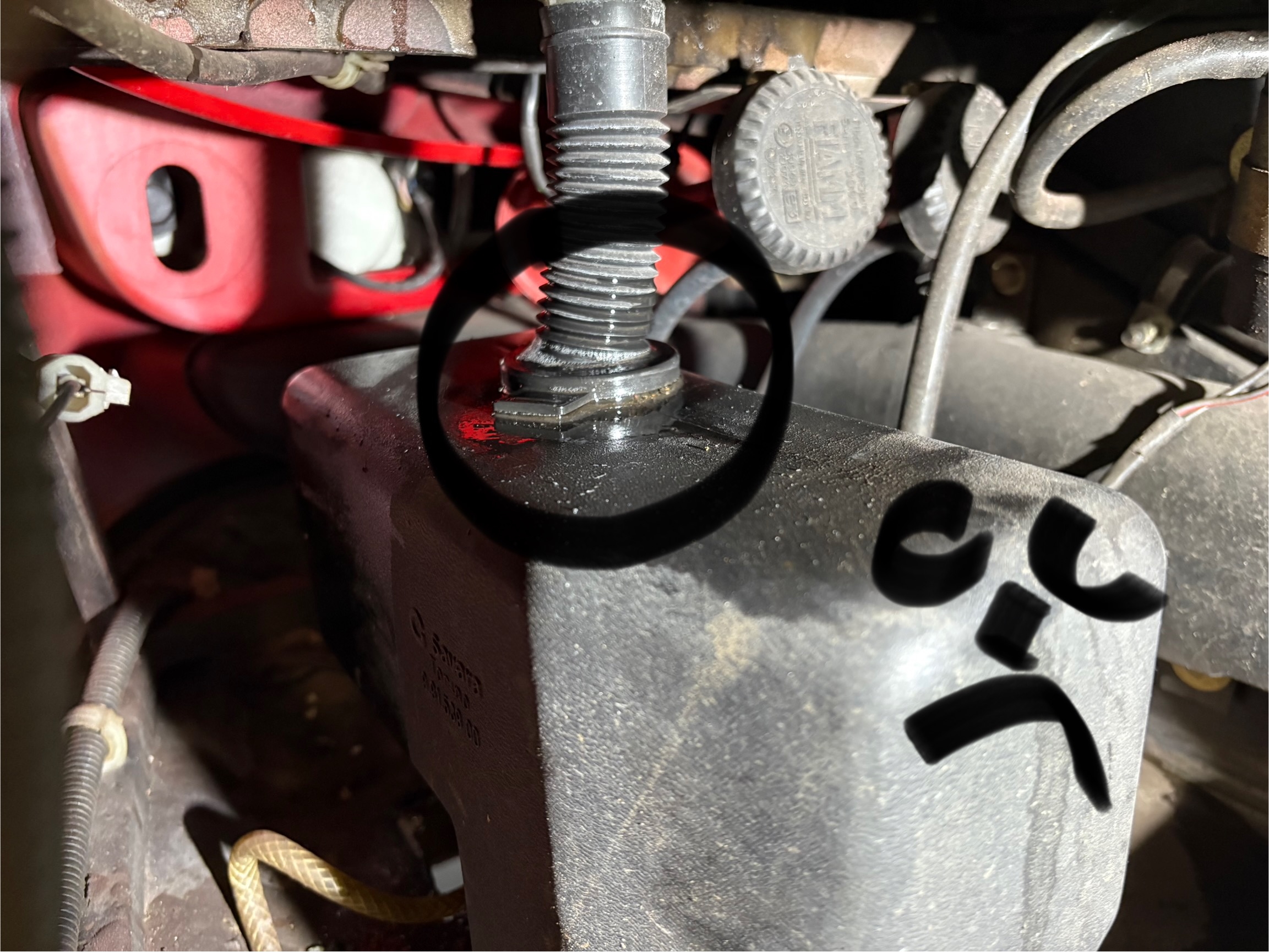

Surement le joint de la pompinette, ou elle justement, j'ai eu la même sur la 308, la pompe est une ref de lave vitre arrière de land rover de mémoire, à 50 fois moins chère😅, m'enfin si c'est la même que la 308  :D
Ferrari 328 GTB
il y a 21 minutes, Jean66 a dit :
Surement le joint de la pompinette, ou elle justement, j'ai eu la même sur la 308, la pompe est une ref de lave vitre arrière de land rover de mémoire, à 50 fois moins chère😅, m'enfin si c'est la même que la 308  😄
Merci Jean. Bon le soucis c’est d’y accéder. Le couvercle m’a l’air collé. A voir. 😉

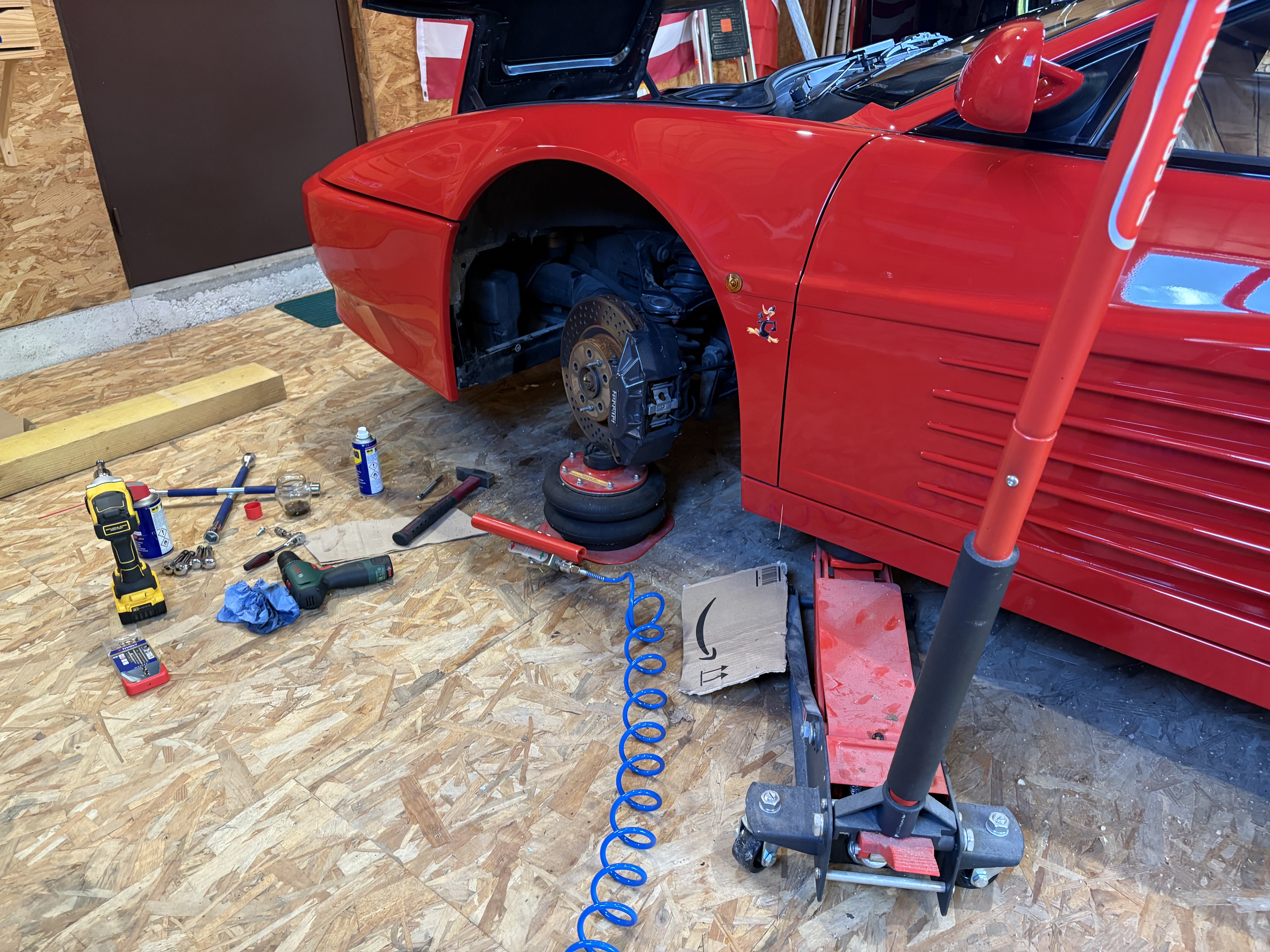

il me semble qu'on peut le sortir en deposant la roue avant gauche
Ferrari 328 GTB
il y a 49 minutes, michel3482 a dit :
Trop pour moi 😅😁
Merci Michel.

Y'a même pas un cric dans ton poulailler? 😋

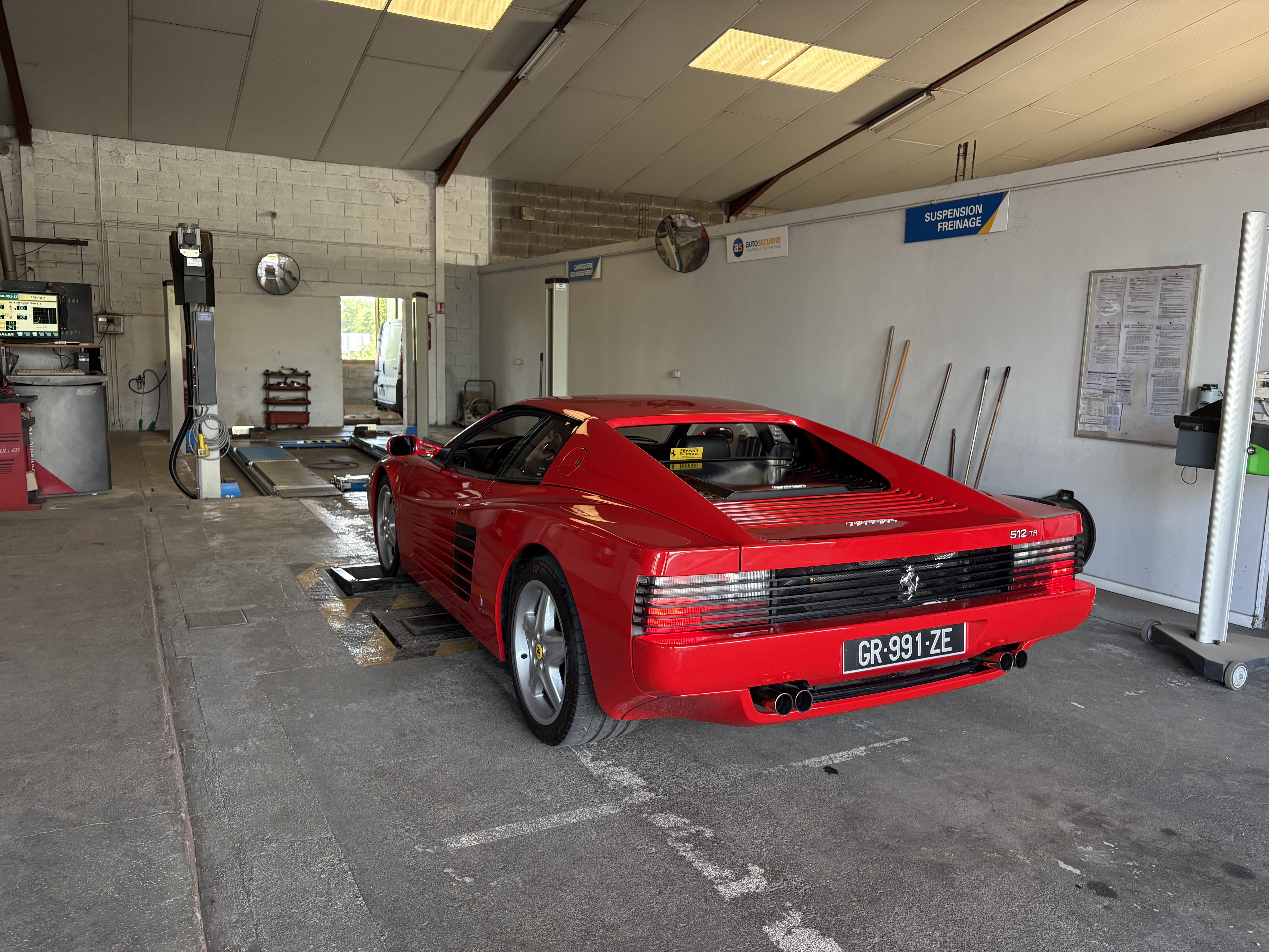

Aujourd’hui CT, tout va bien, zéro jeu nul part, incroyable 🤗👍

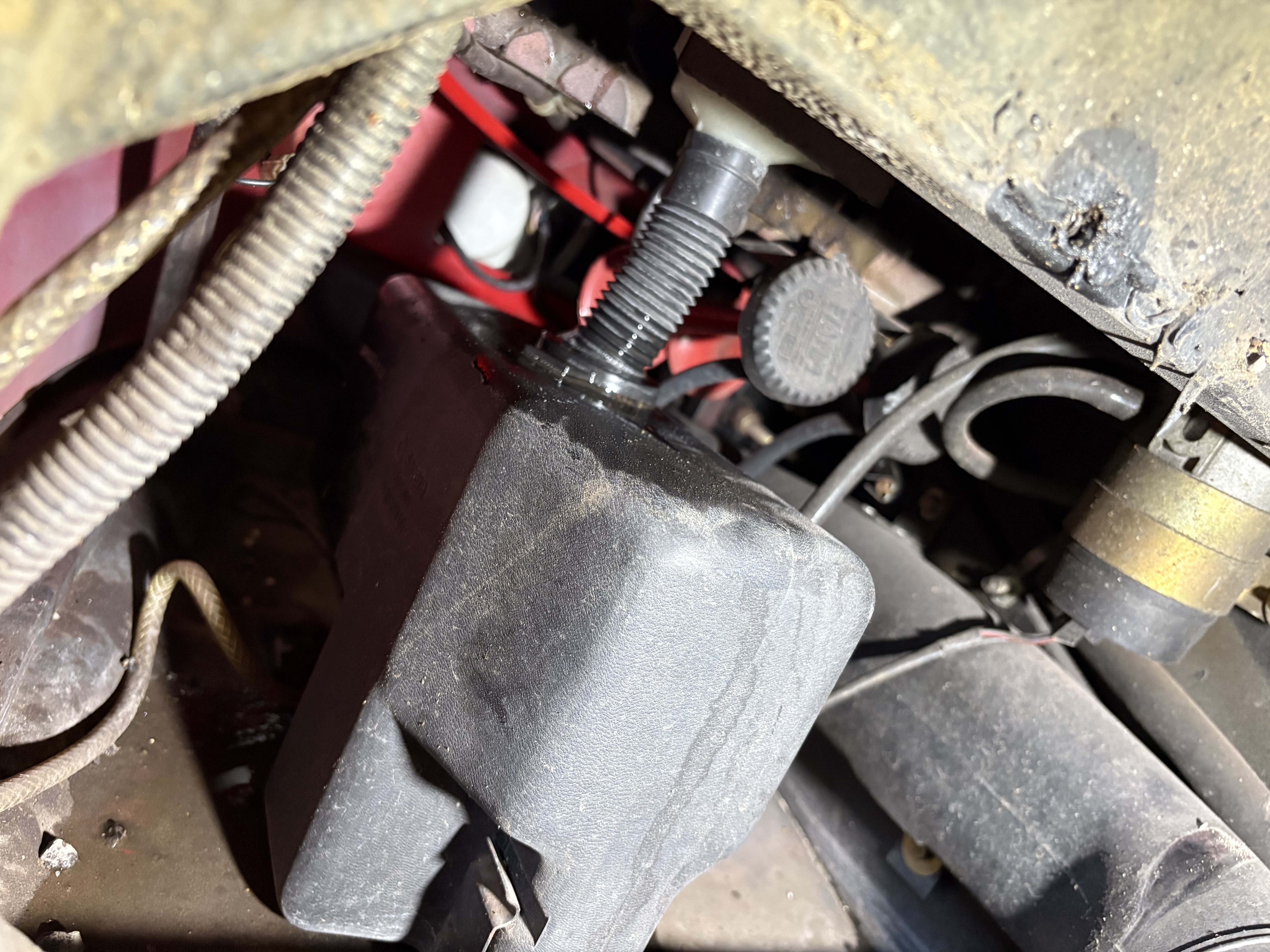

Bon vu qu’elle était sur le pont j’ai pu voir l’accès pour le lave glace suite au conseil de @michel3482 que je remercie au passage 👍☺️
Donc opération 😅
Ferrari 328 GTB

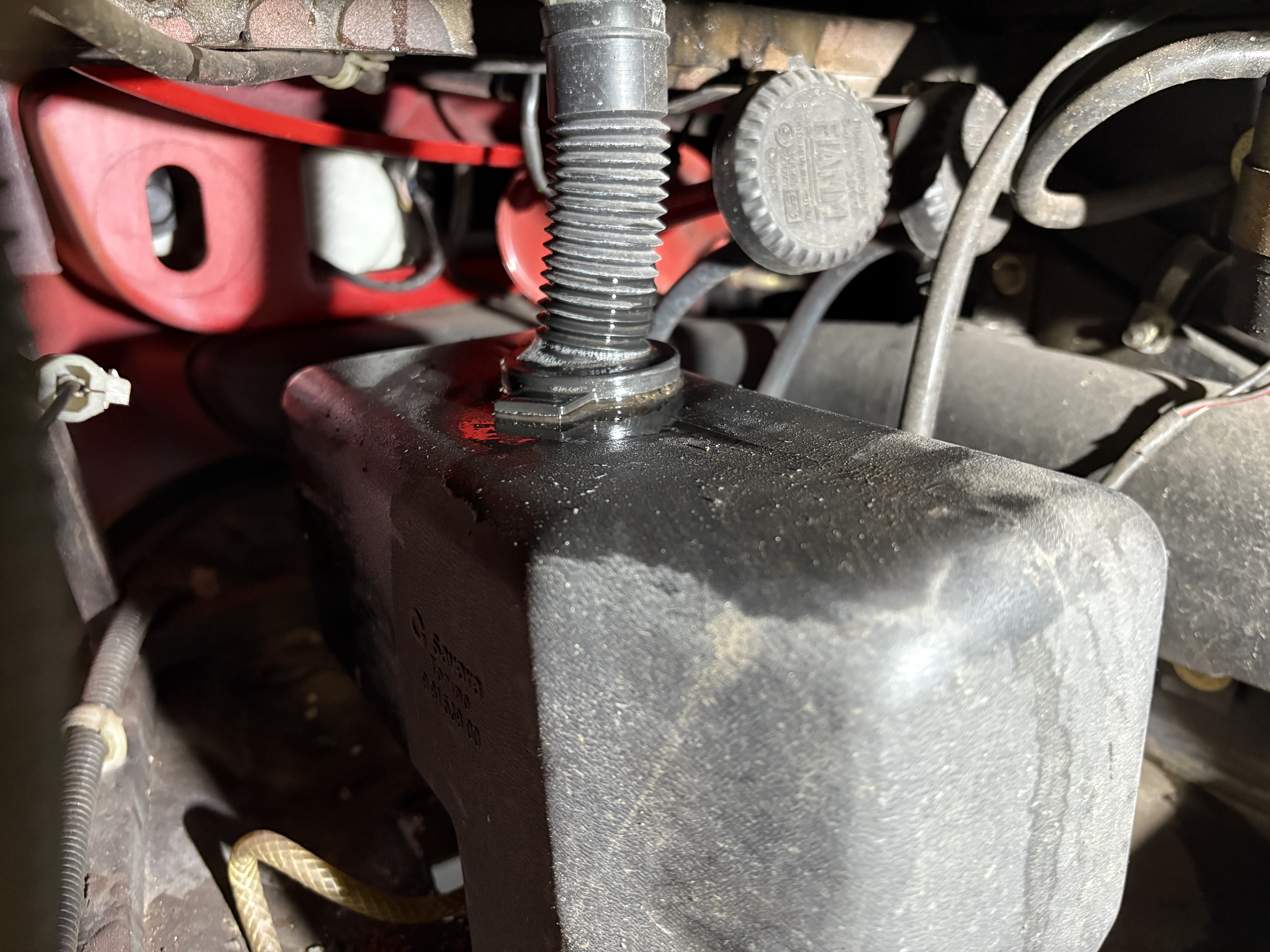

Rien de grave, juste un système a deux belles au niveau du remplissage 😡
Je vais y mette un joint, à voir.
Mais bon.
Par contre un pas de vis à refaire, je n’ai pas mes tarauds ici grrr. On verra demain.
Ferrari 328 GTB

n'oublie de mettre de la graisse dans les filetages ou sur les vis qui tiennent en place la tole dans le passage de roue , ça evitera que les inserts rouillent ou que les vis cassent au demontage

Les vis baignent dans le W40 en attendant le remontage et je graisse toujours au moment de visser, une vieille habitude. 😉

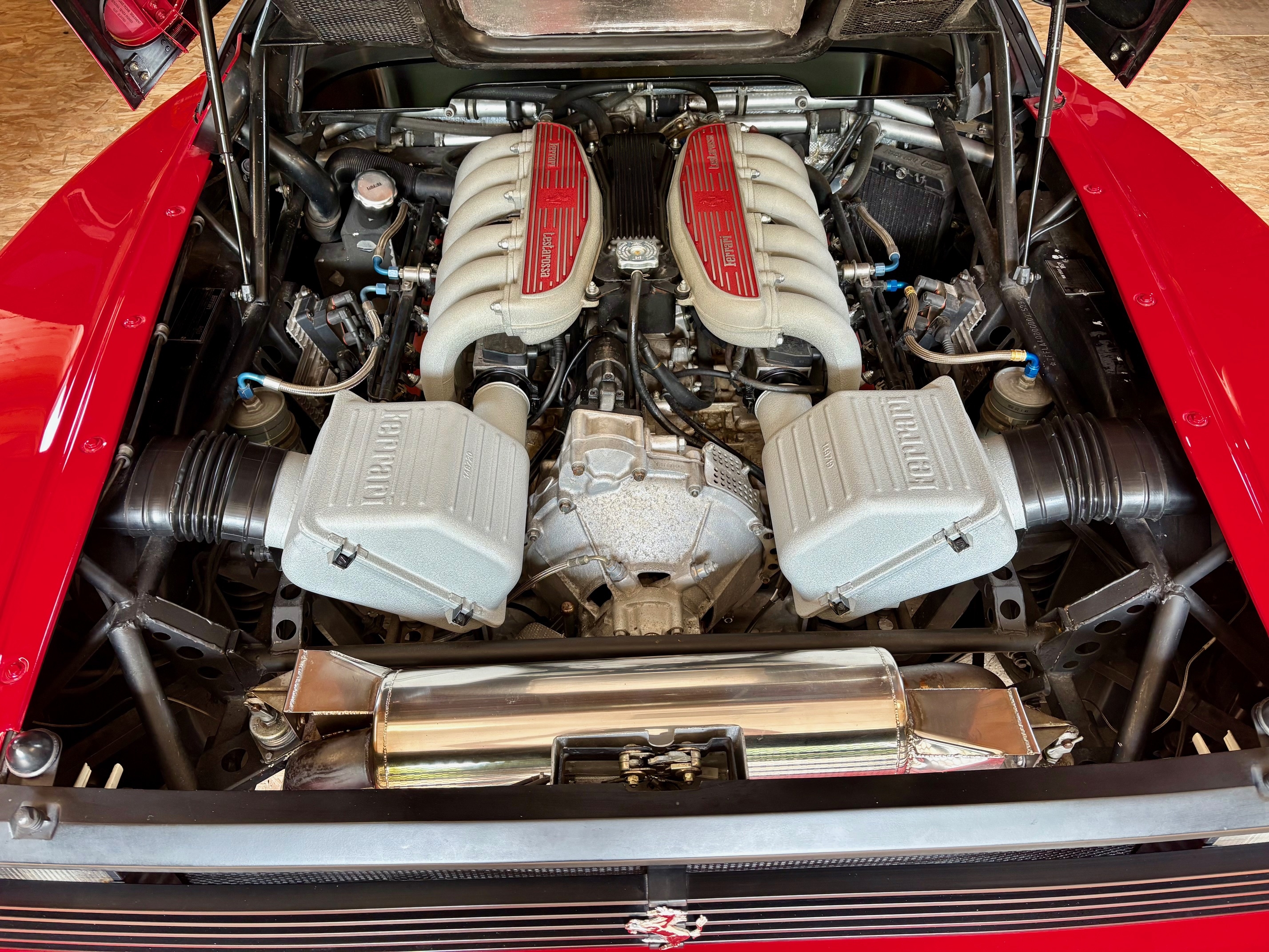

Tout est remonté, joint fait, j’ai mis des vis inox et ça roule…
Moteur a peu prêt propre 🤗
