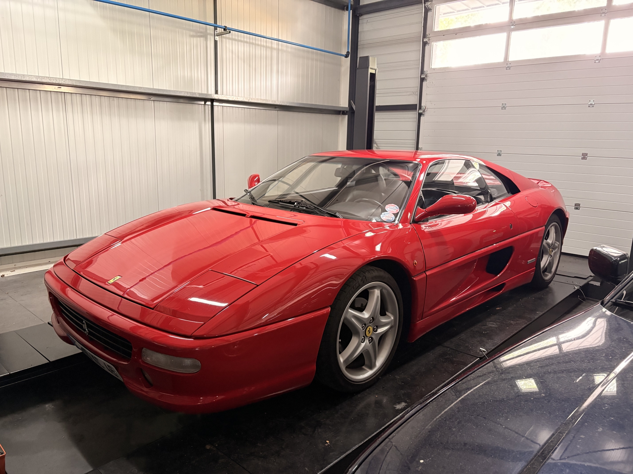

Nanthiat 3 362 Signaler ce message Posté(e) le 13 mai Il y avait de belles autos, mais surtout une très belle 355 boîte manu, 1er main 👍 1 Citer Fâché avec le sérieux et totalement insupportable 😅😁 Partager ce message Lien à poster Partager sur d’autres sites

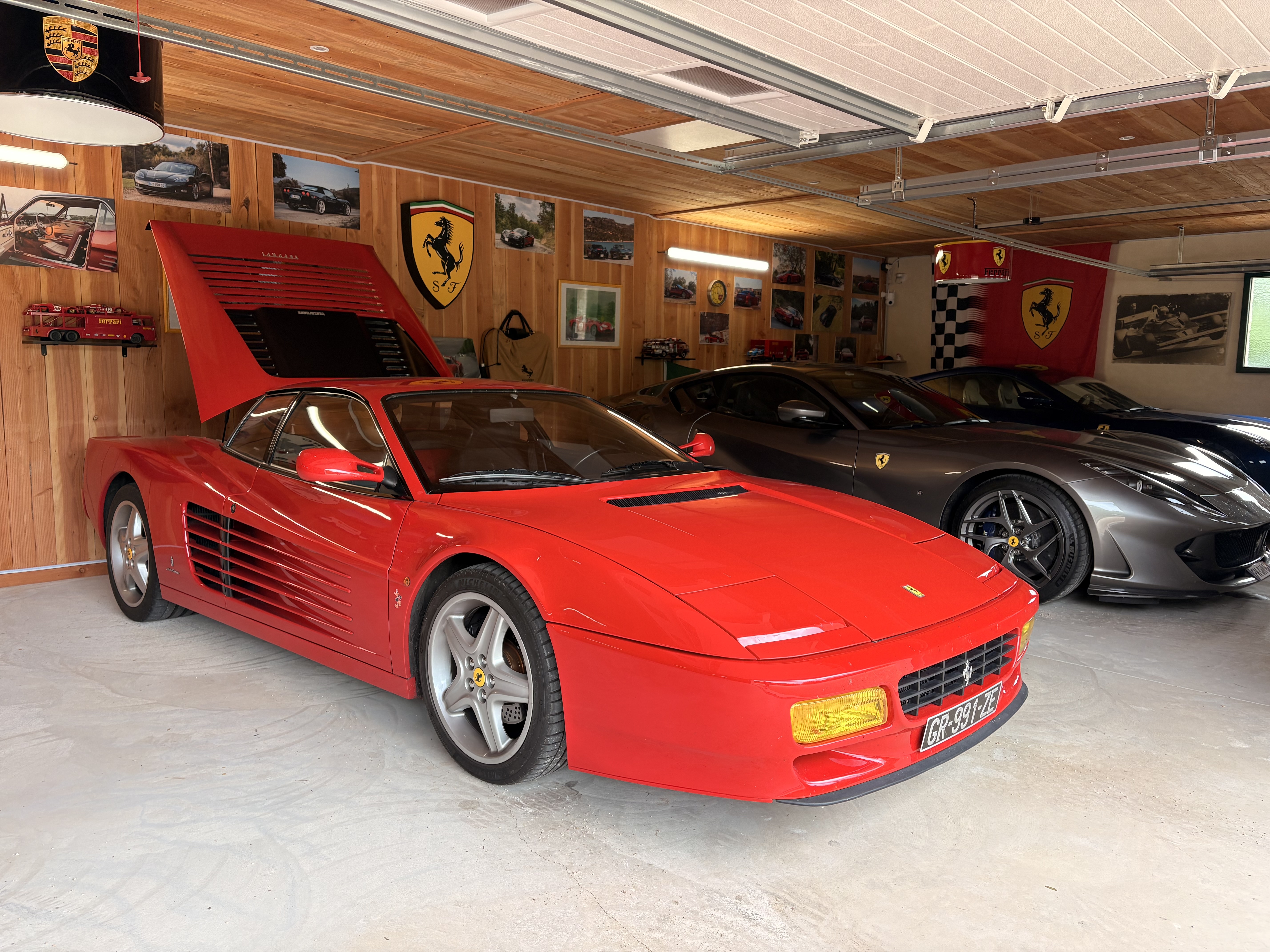

Nanthiat 3 362 Signaler ce message Posté(e) le 13 mai MAISON 🤩😁 Je viens de passer les 50000, pouha, plus vendable 😩😅😁😁 Citer Fâché avec le sérieux et totalement insupportable 😅😁 Partager ce message Lien à poster Partager sur d’autres sites
