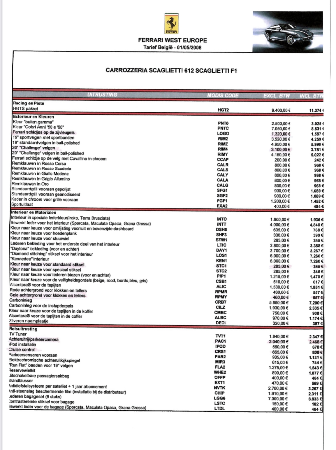

Mario 10 Signaler ce message Posté(e) le 3 février 2023 J’ai retrouvé le bon de commande avec les options de la voiture et il n’y a pas l’échappement sport qui est une option ( voir la fiche jointe, ) j’ai seulement les options en rose. Maintenant est-ce qu’il est modifiable? Citer Partager ce message Lien à poster Partager sur d’autres sites
bernard 2 959 Signaler ce message Posté(e) le 3 février 2023 il y a 22 minutes, Mario a dit : Maintenant est-ce qu’il est modifiable? Oui mais quel en est le coût ? Et surtout la disponibilité des pièces ? Ferrari / 612 Scaglietti / 020 - Rear Exhaust System Citer Partager ce message Lien à poster Partager sur d’autres sites
