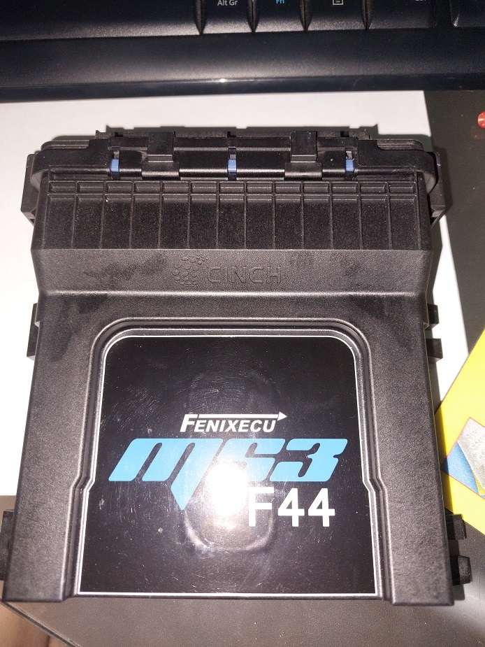

il y a 14 minutes, Renren a dit :
Oui, ainsi qu'un capteur de position de vilebrequin (et aac optionnel), sonde lambda, et ceux que tu as listé avant aussi.
Et bien sûr les adaptateurs pour recevoir les nouveaux injecteurs.
Un petit budget quand même, mais probablement très intéressant.
le capteur de position arbre à cames n'est utile que si on part sur une gestion sequentielle ou full-sequentielle , pas trop d'interet dans le cas présent
la sonde lambda ne servira que si le calculateur est parametré pour fonctionner en "boucle fermée"  , perso je ne suis pas fan...
le capteur de position vilebrequin ça coute pas grand chose , en revanche c'est la "cible 36-1 dents " qui sera peut etre plus compliquée à installer
mais une fois installée , une injection moderne offre des possibilités trés etendues , et un fonctionnement moteur  parfait en toutes circonstances
rien à voir avec un systeme Kjet vieux de plus de 40 ans .

Tu as l'air plutôt à l'aise avec le sujet @michel3482.
ton message m'a même convaincu, je crois que j'ai commencé à craquer... Suspense!
Je compte sur toi et tous ceux qui ont une expérience dans le domaine pour m'aider car autant jusque là je savais à peu près ce que je faisais, autant là, je me lance dans l'inconnu !

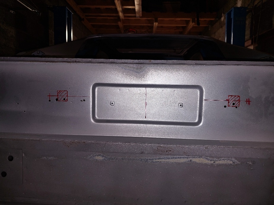

Ce soir petit montage à blanc du bas de caisse gauche pour ajuster les découpes. Ça se monte très bien malgré les résidus de bas de caisse que je dois éliminer ( peu accessible a cause de la porte). Le rendu final devrait être bon.

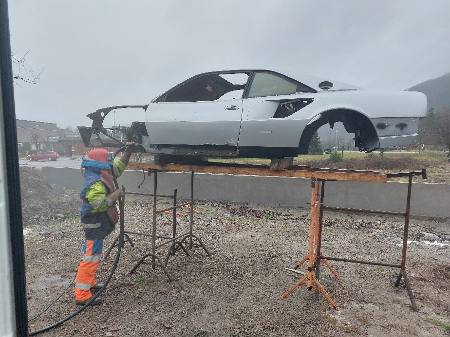

J'ai pu avancer un peu sur la bête dernièrement.

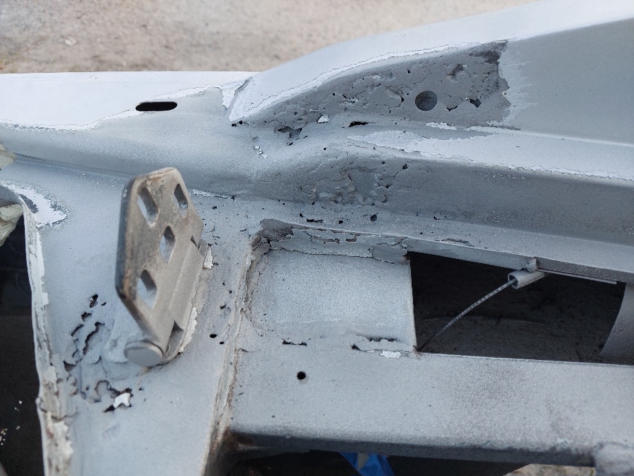

Sablage de tous les soubassements et recoins qui sentaient pas bon:
Comme toujours, quelques mauvaises surprises bien que plus rien ne me surprend vraiment maintenant...

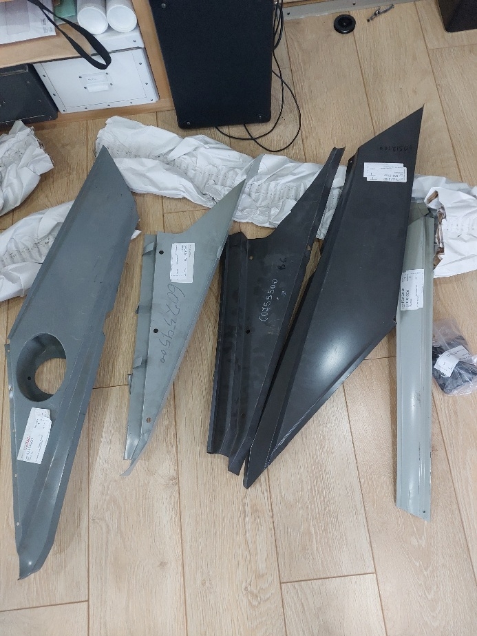

J'ai donc pris une décision pour les custodes:

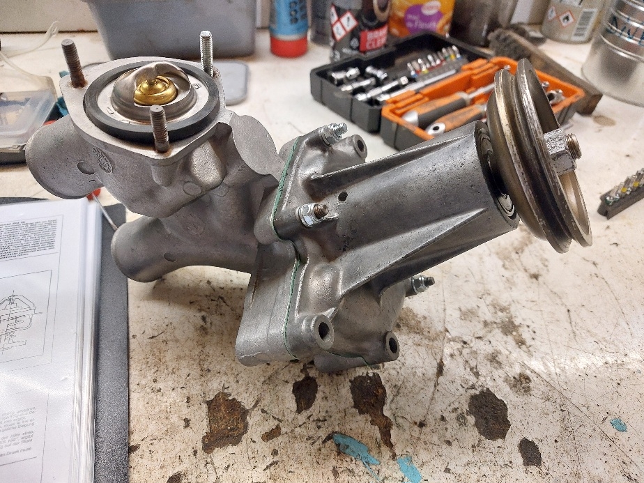

Puis comme j'ai reçu (après  7 mois d'attente) l'axe de pompe à eau, je me suis empressé de rassembler quelques pièces :
J'en ai profité pour acheter un thermostat neuf en accord avec la doc technique (l'ancien ne l'était pas, bien qu'il semblait installé d'origine au vu du nombre de cas qui l'ont aussi...).
A gauche celui qui était dedans, à droite le nouveau (Facet 7.8225S). Reste à percer un trou de 2mm pour la purge.
B3Cabrio
Tu es vraiment courageux de te lancer là dedans. Mais d'un autre côté quand on voit les zones corrodées, tu n'as pas trop le choix ...

D'ailleurs, voici un achat récent qui devrait faire du bien, notamment en vue d'un passage à l'E85...:

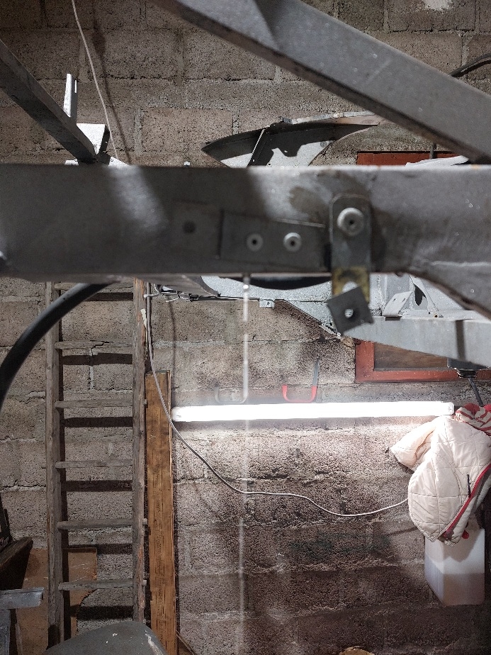

Un peu de découpage hier, et enfin de la reconstruction !
Mon petit bonhomme m'a été d'une grande aide !
A l'intérieur c'était cracra! Donc décapage puis apprêt zinc

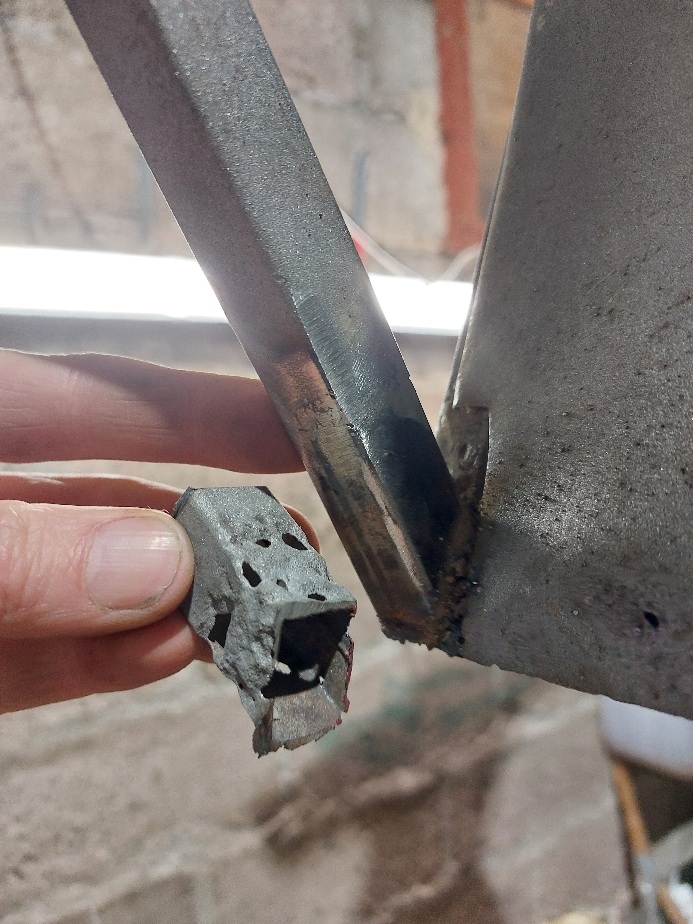

javais repéré un profilé bombé.  Au début j'ai cru à un choc mais un ami m'a conseillé de percer...
Il était plein d'eau !!! Donc en gelant ça avait gonflé ! Je l'ai redressé ensuite pour un retour à la normale et je mettrai de la cire corps creux ensuite.
