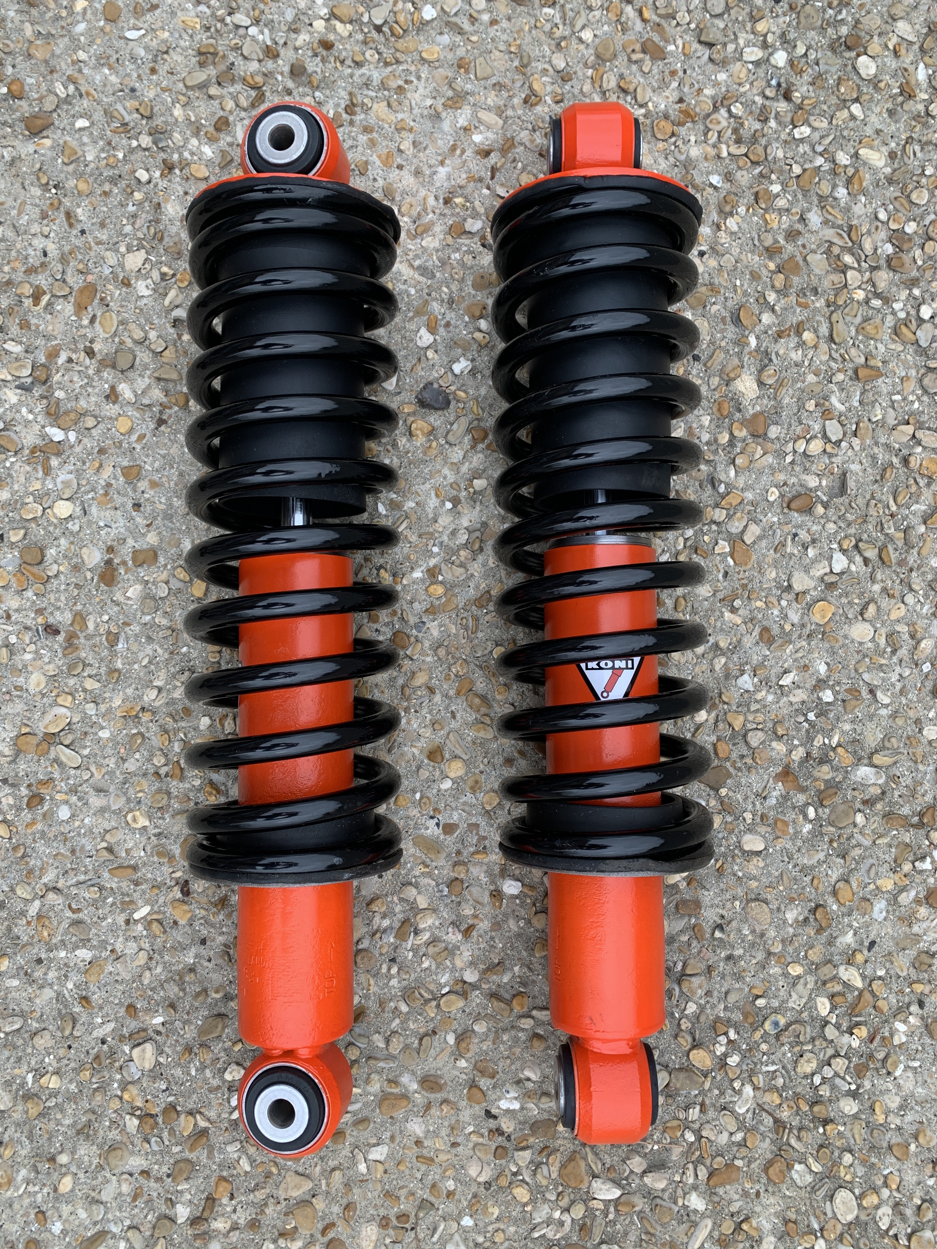

"Question: Quelqu'un a déjà envoyé ses amortisseurs Koni en reconditionnement? J'ai trouvé 2 sociétés en Allemagne qui doivent pouvoir le faire, j'attends des devis, mais 0 en France. "
OUI, moi: Sté STAC , 2040 Route de St Bernard 06220 VALLAURIS
https://www.suspensions-stac.com/
Compte 500 à 600€ pour remise à neuf, peinture comprise (y compris ressorts)

@B3Cabrio au top, j'envoie un message tout de suite, le prix me semble tout à fait convenable ! Tu parles bien pour 4 amortisseurs?
Avaient ils changés les butoirs et silentblocs d'amortisseurs pour le prix, ou j'exagère?
Les ont ils repeints en rouge comme à l'origine?
S'il n'y a que ça, je m'en occuperai au retour !

B3Cabrio
2 hours ago, Renren said:
Merci @Lodein et @B3Cabrio pour vos encouragements !
Renaud
Ah non, pour une paire ... mais, oui, repeints, cache-poussières, butoirs et silentblocs changés.
Alors ça reste raisonnable quand même. D'autant que les petits autocollants Koni font toute la différence (surtout en comportement !).

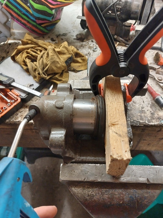

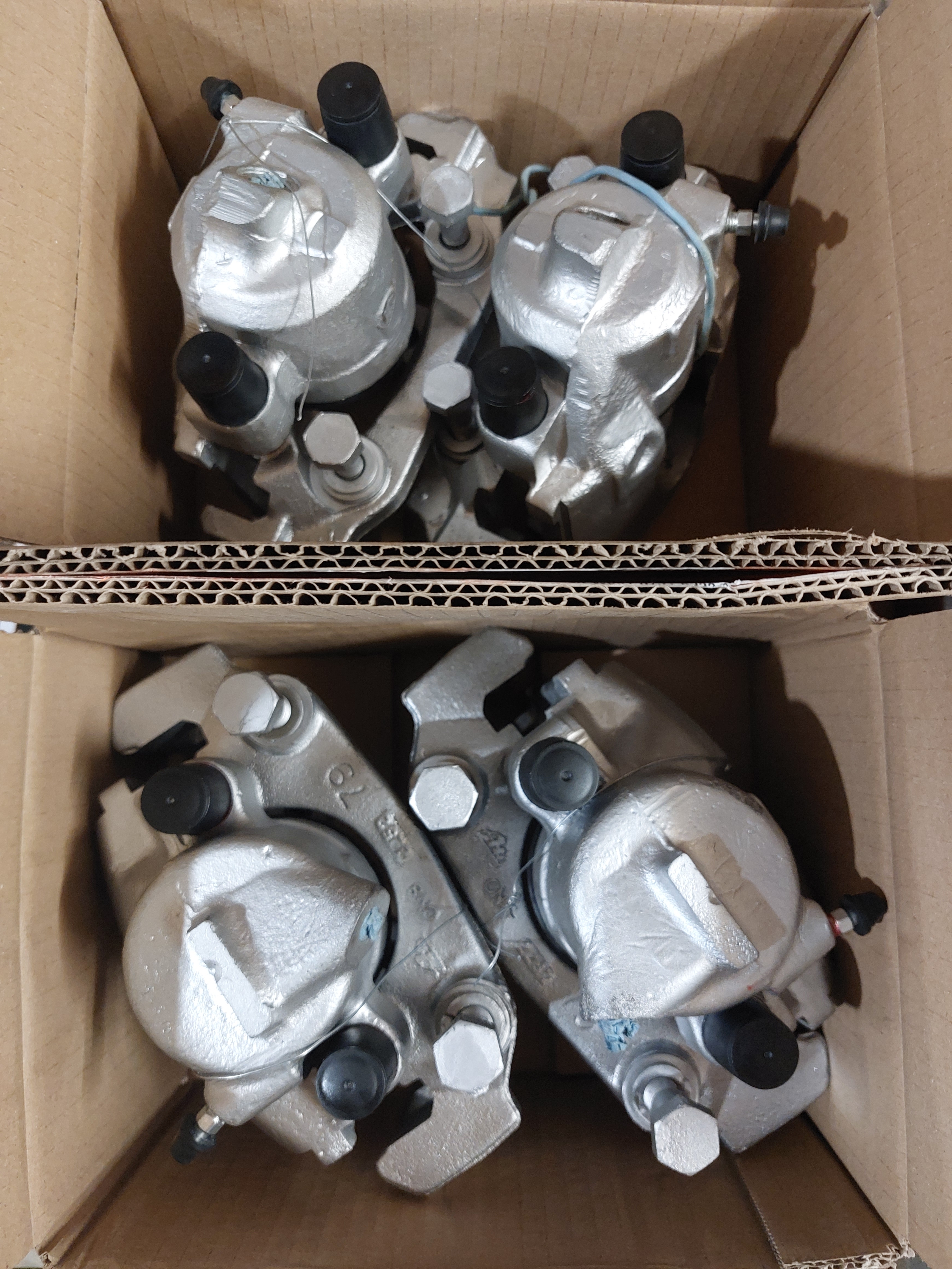

- Démontage des étriers pour réfection.
J'ai découvert cette technique pour sortir les pistons (valable pour étrier simple piston uniquement). J'adore !
J'attends mes kits de rénovation, peinture en attendant (madame était ravie 🤣 ):

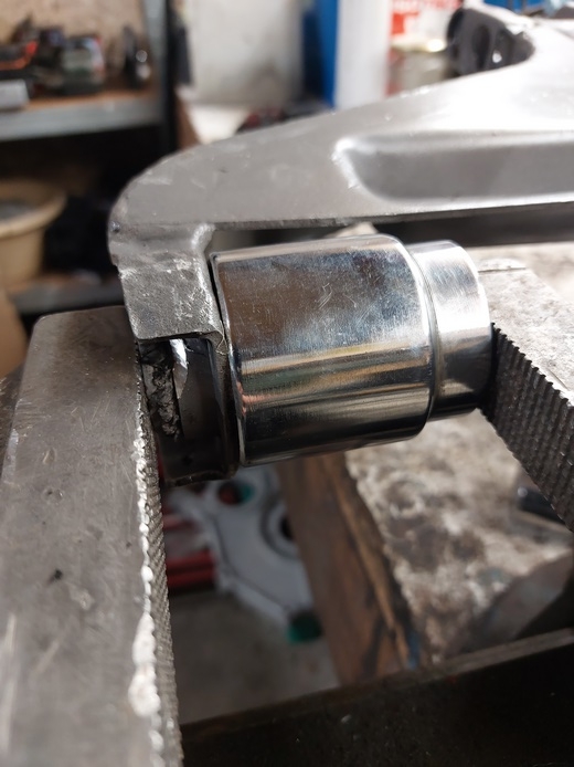

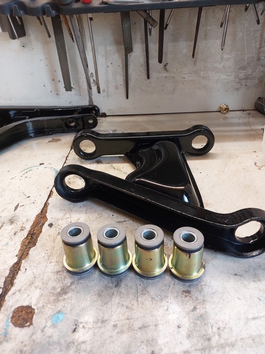

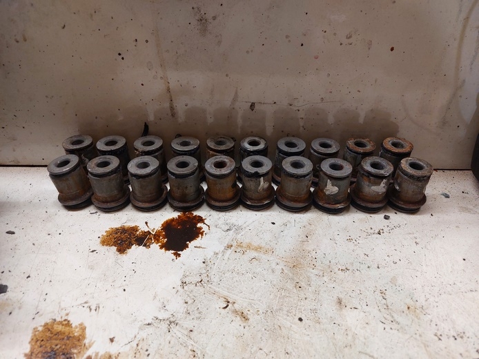

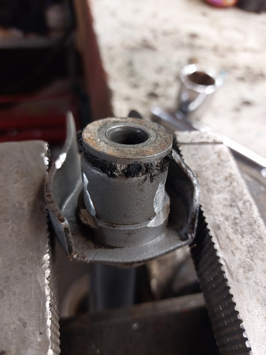

- Démontage des silentblocs de trains qui étaient en triste état. Certains silentblocs étaient pointés sur le triangle, il a donc fallu meuler (dremel ou disqueuse suivant l'accès).
La technique de la douille marche toujours très bien dans l'étau, et beaucoup plus facile qu'à la presse au vu de la configuration des triangles.
2127829871_20230511_215043(Copier).jpg.41b5c0a375b311d89bc00b018a0527a5.jpg 1423532983_20230511_215122(Copier).jpg.4c14444283841068f5116aab1c1e44a4.jpg
Et voici le résultat. Je vous laisse compter... (il en manque 4 car un triangle n'était pas fait et l'autre n'a pas encore daigné sortir de la caisse). Mais on ne va pas se laisser faire !

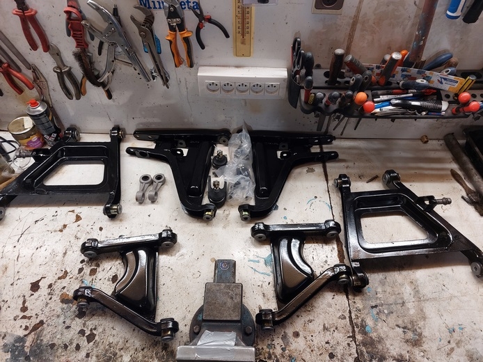

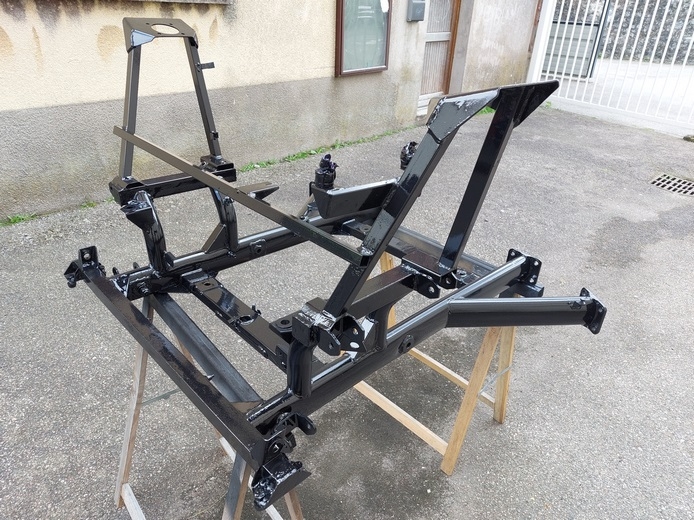

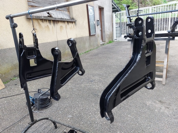

Un peu de travail ce week end sur le chassis et les triangles:
682639055_20230513_124923(Copier).jpg.b3797da0dd21bbfabf75fc8dda606c80.jpg 63148900_20230513_124918(Copier).jpg.27ca47b1ef90639e220e9dd690161b31.jpg
Puis remontage des silentblocs aujourd'hui (reste à pointer comme à l'origine):
305630627_20230514_155956(Copier).jpg.848cdd5969fcbbd6208833f2124f4454.jpg 1142322529_20230514_210647(Copier).jpg.6bf991f5a933c70d99f2710fc4894ad8.jpg
Je vais enfin pouvoir commencer à ré-assembler des pièces (train arrière).

Bon je ne sais pas encore si elle redémarrera, mais au moins elle devrait freiner.
Tout est neuf, pistons compris.

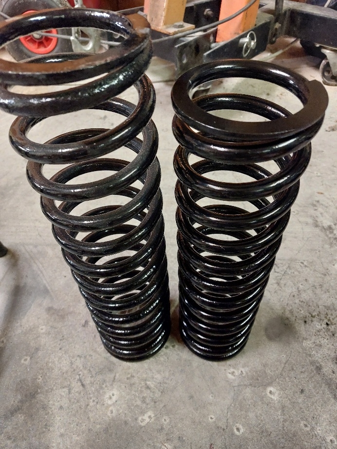

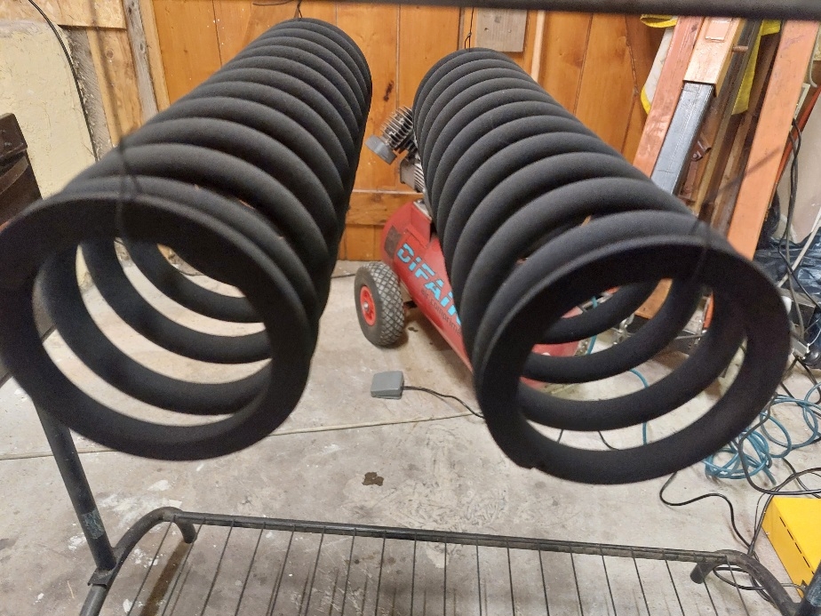

Un peu d'avancement : j'ai investi dans un pistolet de thermolaquage (poudre) ainsi qu'un vieux four trouve sur leboncoi...
J'avais depuis quelques temps l'intention d'investir dans ce type de matériel, et j'avoue en être très satisfait!
après un premier essai où je ne deposais pas assez de poudre jai tenté une deuxième couche et le résultat est plutôt concluant. La peinture est extrêmement résistante.
Avant enfournement:
A gauche; un ressort ayant reçu la première couche seulement, à droite un ayant eu 2 couches (les photos ne permettent peut-être pas bien de distinguer la différence mais c'est assez net):
Je vais donc pouvoir traiter de cette manière pas mal de petites pièces, visserie, vase d'expansion, pattes moteur,... (je regrette presque d'avoir déjà fait les étriers de frein!)
Une erreur à ne pas refaire: pas de rustol avant peinture de ce type, l'accroche est moins bonne et le rustol n'aime pas être chatouillé à 200°... heureusement les ressorts étaient bruts.

Oui mais attention pour un usage en exterieur il faut en premier appliquer une couche anticorrosion poudre (polizinc) car les teintes de finition même si elle sont très résistante au chocs, n'ont aucun effet protecteur pour la corrosion. 😏

J'ai expérimenté avec succès le vieux four pour la peinture pour le plenum semaine dernière, c'est vrai que c'est pas mal. suis pas sur que les ressorts rentrent dans le mien par contre, on verra le moment venu 😄
Renren
Normalement les dimensions intérieures sont standards. J'ai testé les ressorts arrière dans ma cuisine avant de me lancer. Ça rentre à 5mm près il faut être délicat en manutentionnant (surtout à chaud!).

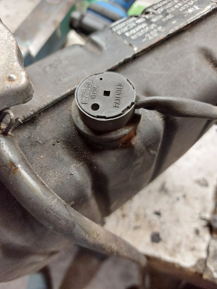

Autre sujet: quelqu'un sait il comment démonter cette sonde sans la dézinguer ?
Je voudrais décaper l'intérieur en toute sérénité.
sttuf
je l'ai fait mais je me souviens plus trop il me semble qu'elle se tire tout simplement elle est retenue par un joint en caoutchouc, il est fragile et vieux j'avais blindé de WD40. pour la debrancher par contre il faut retirer  la partie supérieure du bouchon
