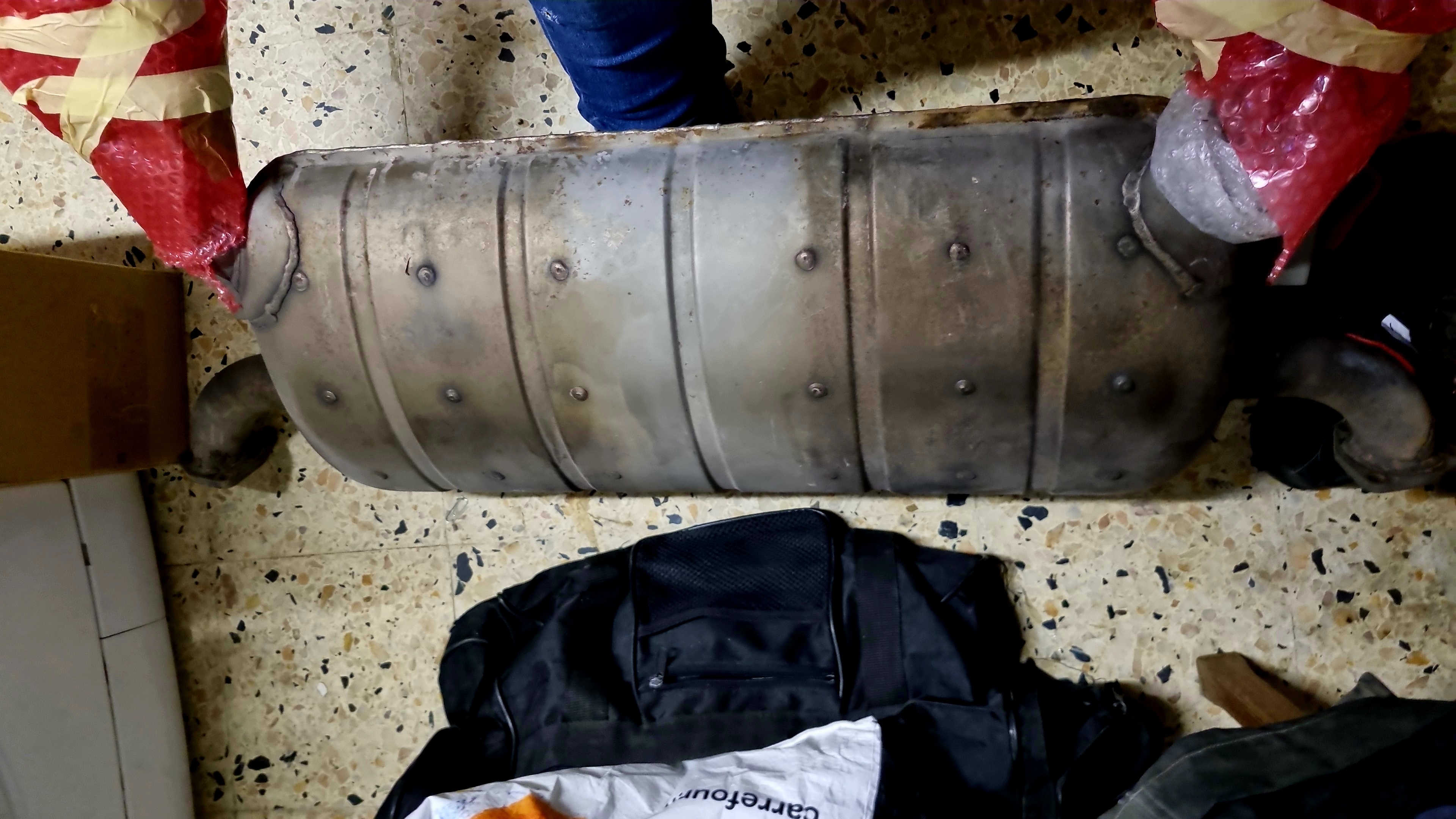

Hello la team,

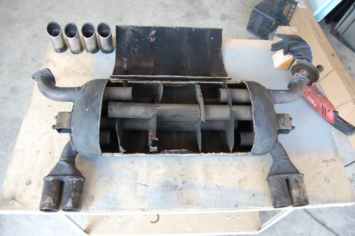

Bon, j'ouvre ce topic, car ces décidés, je vais commettre un sacrilège !!
Je vais ouvrir mon silencieux d'origine en bon état, et le vider !!
Pourquoi, par ce que pour le moment la dinguerie actuelle que j'ai sur ma belle, fabrication faite sur mesure par un artisan belge versus groupe 4, à certes un son de fou, mais très fort 😁 @Oliv
Donc l'idée, c'est de faire ce que je faisais avec succès sur mes 911, en vidant la banane avec un résultat très satisfaisant !.
L'idée, un bon ronron au ralenti, un son feutré aux allures autoroutières et un hurlement dans les tours.
Je vais faire ça avec un copain qui soude très bien.

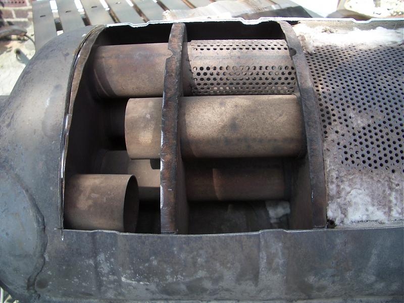

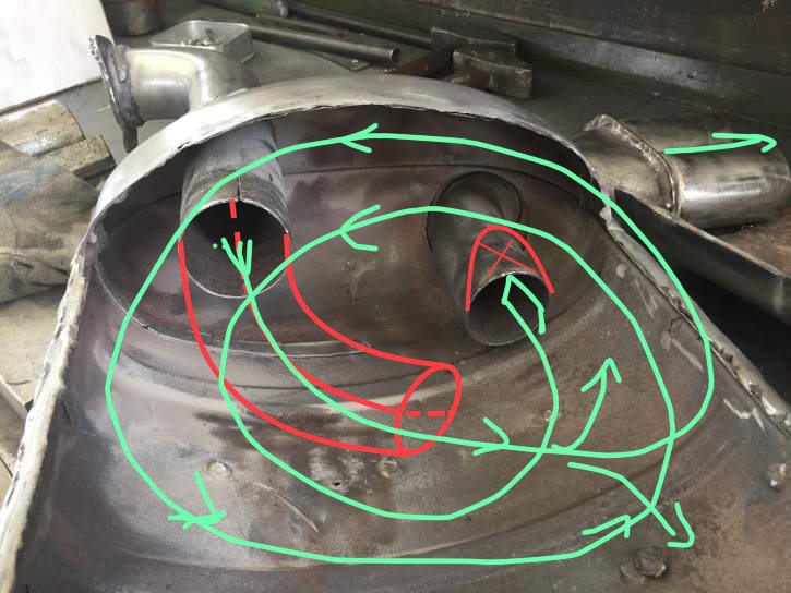

Je vous mets des photos de ce que j'ai trouvé sur le net, en partis sur Ferrari chat ou je vais ouvrir le même topic? merci aux auteurs 😉 et de mon silencieux qui traine dans un coin de mon garage.
Le truc est simple, une fois ouvert et vider, je fais quoi ? SI UN MOTORISTE AVEC DES CONNAISSANCES EN SILENCIEUX AU TOP EST PAR ICI IL ET LE BIENVENU !
J'ai ainsi fait une ébauche en rouge de ce que je prévois, car d'après mes premiers renseignements le meilleur rendement concernant le moteur V8 FERRARI de la QV, le top serait de SÉPARER LES 2 BANCS, d'ou l'idée de fermer le milieu et couper les tubes de sortie au plus court pour faciliter l'évacuation des gaz.
Vous noterez qu'à l'époque on cherchait vraiment à faire moins de bruit, étouffer les résonances, aux détriments des perfs du silencieux..
Pour finir, je repasserai en look d'origine si je valide cette modif !
Bref, J'ATTENDS VOS RETOUR ET CONSEILLENT POUR LES MODIFS INTÉRIEURES, à suivre et GAZZZZZZZZZZZZZZZZZ 🤪😀

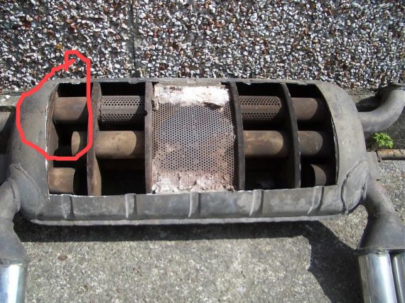

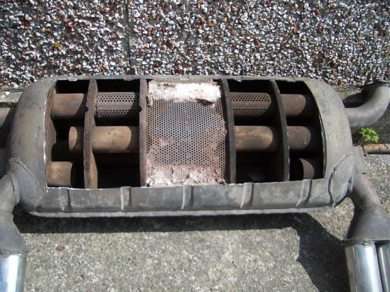

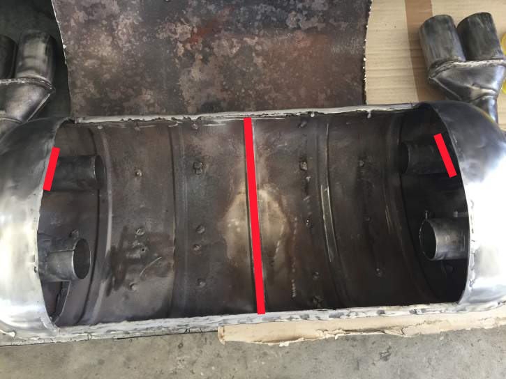

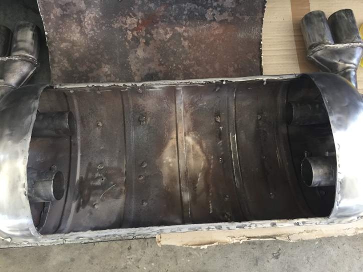

JE VAIS COMMENCER AVEC CA

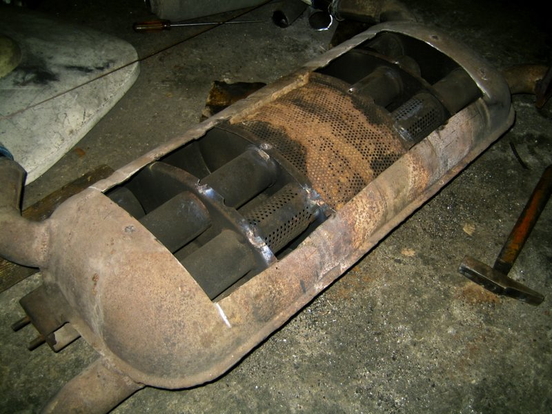

POUR ESSAYER DE FAIRE CA DONC, FERMER LE MILIEU ET RACCOURCIR LES SORTIES.

Attention si tu coupe les tubes, il faut prévoir de les renforcer par l'ajout d'une cloison sinon par l'effet de rotulage les soudures vont découper la tole autour d'elles-memes.

Justement, je pensai reprendre la tôle d'origine pour renforcer à cet endroit, je verrais une fois ouvert 😉
Celle la

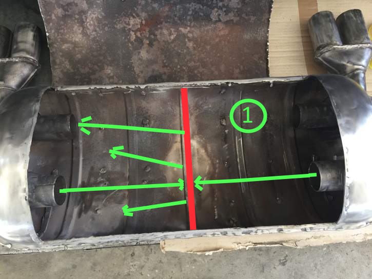

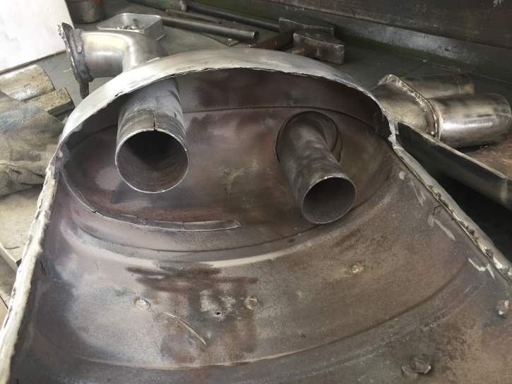

Je prévois 2 ébauches, la première, la plus simple, je garde la longueur des tubes en entrée, le flux s'éclate sur la tole centrale qui sera en place pour séparer les 2 bancs, et ça ressort comme ça peut par les sorties, qui elles auront les tubes plus court à l'intérieur.
La 2eme, je suis plus dans la réflexion de ce que je faisais sur mes bananes Porsche, le flux arrive face une oblique, tourne et se barre, ce qui implique de mettre des coudes a 90° avec une coupe vers la ou ont envois.. (dessins à venir)
A suivre

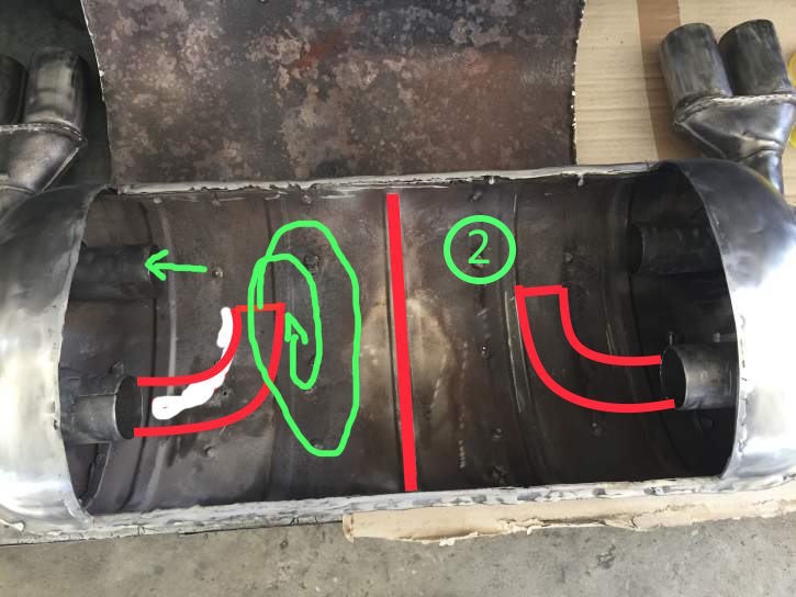

Je pense effectivement que l'écoulement des gaz est nettement plus "sain" avec un coude en entrée. Sans ça, l'effet de rebond risque d'être très désagréable sur une tôle plane, qui s'apparenterait à une peau de tambour.
Je craindrais d'ailleurs que celle ci ne faiblisse rapidement sans raidisseur.

Concernant la ou les tôles centrales, le pense réutiliser celles d'origines en bouchant les trous, sinon en refaire un bien costaud.
Je crois aussi que je vais me diriger vers les coudes, je suis en pleine réflexion de ce que je vais faire 🙃

Voilà l'idée qui germe, donc une certitude, on cloisonne pour isoler les 2 bancs, après un coude incliné comme sur la photo qui dirige le flux vers l'arrondie, qui devrait faire tourner tout ça pour aller vers la sortie, avec éventuellement un petit biseau d'axe..
Donc ça de chaque coter 🙂
Qu'en pensez-vous ?

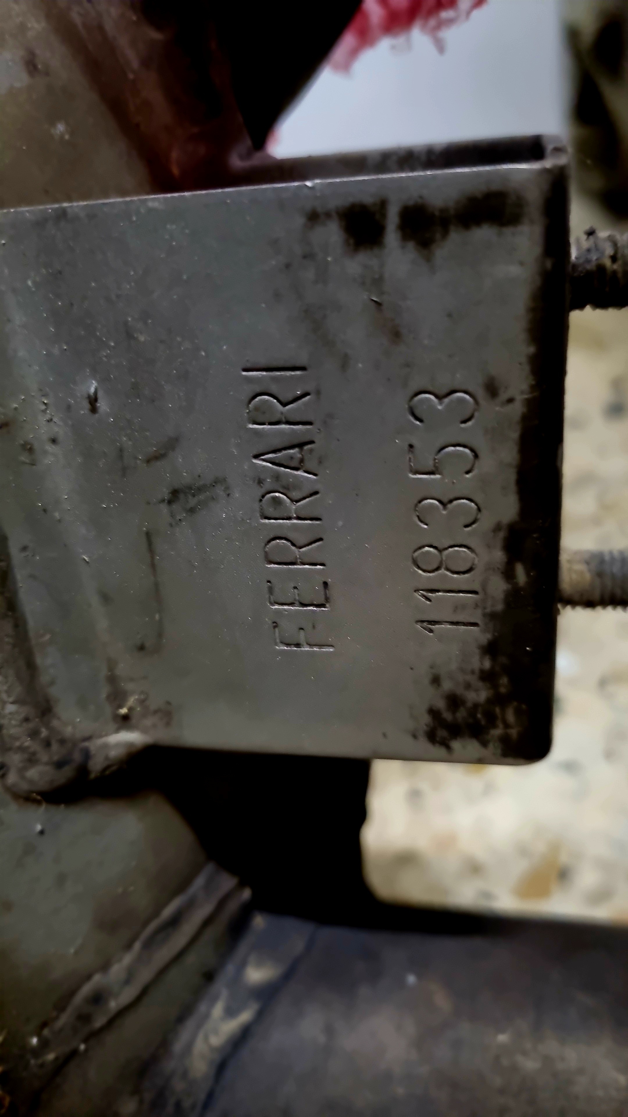

L'origine et particulièrement la ref 127942 sur la 328 est muet.., ma ref 118353, silencieux qui le même que la QV et aussi sur la 328, et plus sonore.
