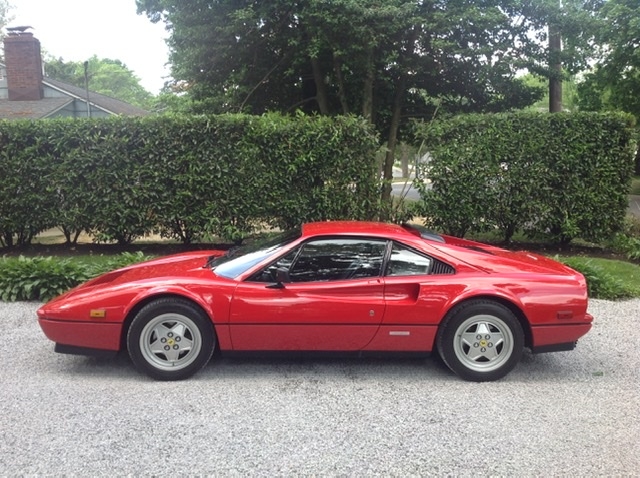

Je pense qu'il s'agit d'un choix esthétique du a l'adoption d'un toit "targa" de couleur noir. Pour comparaison voir la photo ci-dessous avec une des GTS don le toit a été peint au même couleur de la carrosserie et don la seul différence de profil avec une GTB est la grille noire de custode.
Cette seule différence casse la ligne et alourdie le design de la voiture a mon sens. Avec une GTS a toit noir le résultat est je trouve très différent
