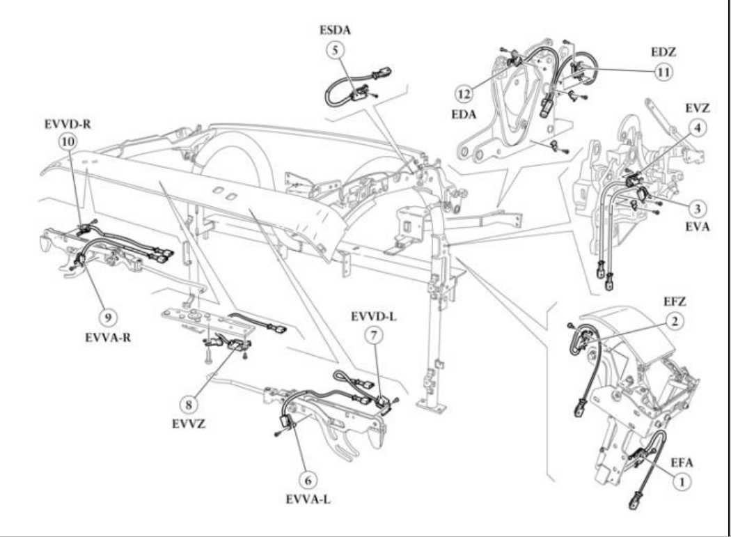

un capteur de position aussi c’est possible, je vais fouiller sur le forum pour y trouver les plans  et schémas des capteurs
Nico57

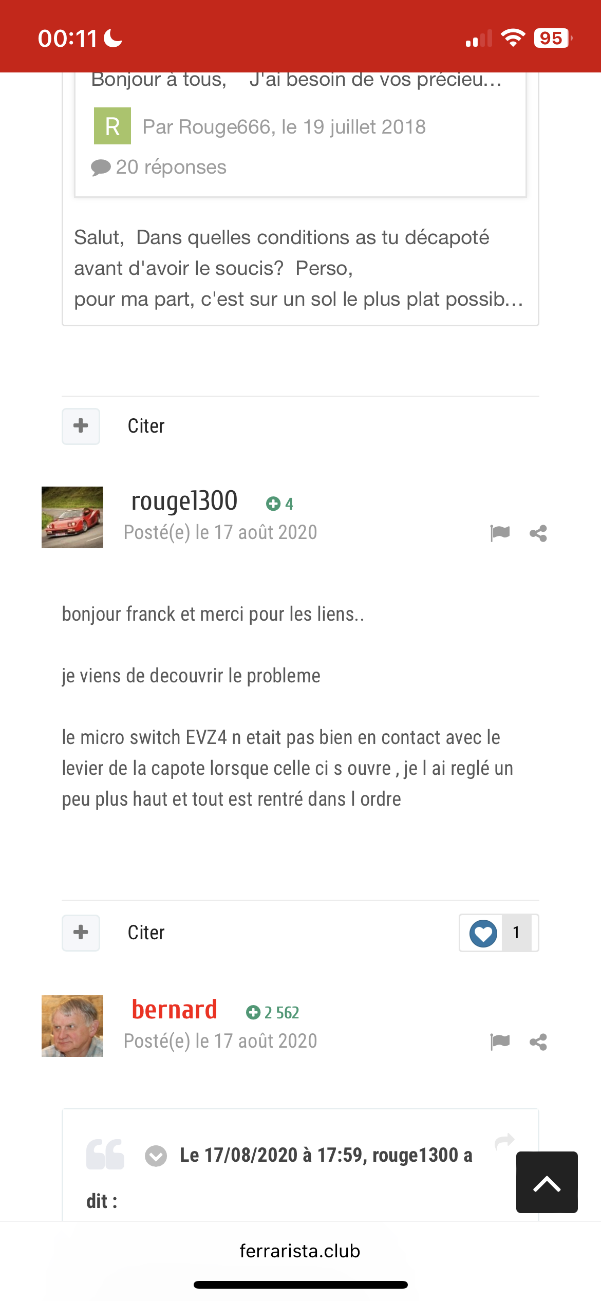

Salut à tous, je pense avoir trouvé une piste concernant la position de la capote chez moi, avec les sous titres, il avait un problème de position basse en réglant le capteur fin de course sur le côté c’était réglé.
Je vais essayer de checker sa et vous ferai un retour 🙂

Cela peut venir quand même d'un souci hydraulique, un ou deux vérins peuvent ne pas être étanche à l'intérieur. Mais je n'y pense pas.
Je pense au capteur EVZ4 qui est un capteur fin de course, il arrive que celui-ci soir dérégler en terme de position.

Moi elle émet aucun son. Le cycle se fini pas, elle attend le capot arrière ouvert et les flaps restent en bas, niveau du cycle, on a clairement a fait au capteur EVZ4 qui ne doit pas être atteind
Nico57
Correction EVA3 probablement
Modifié par Nico57

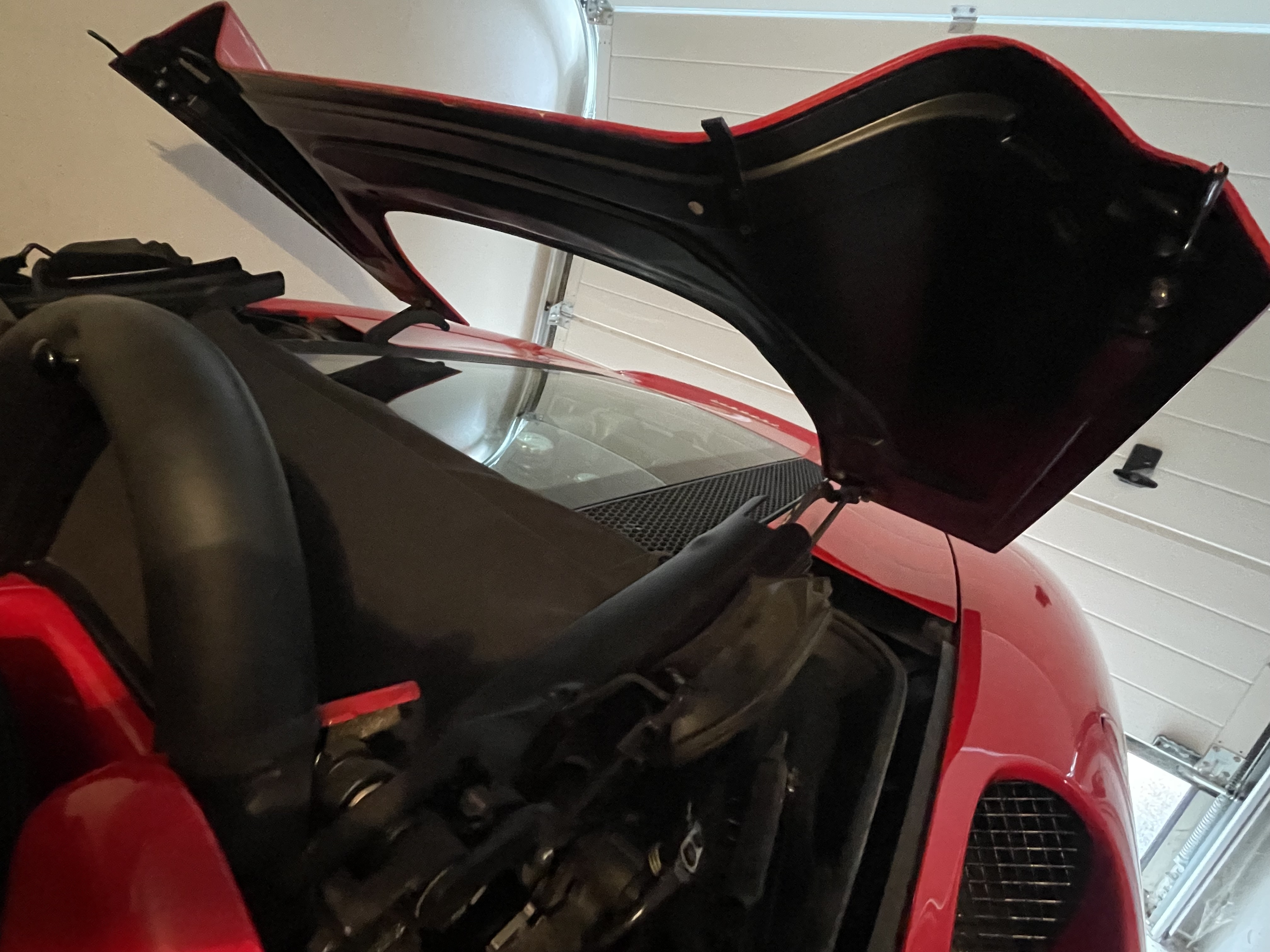

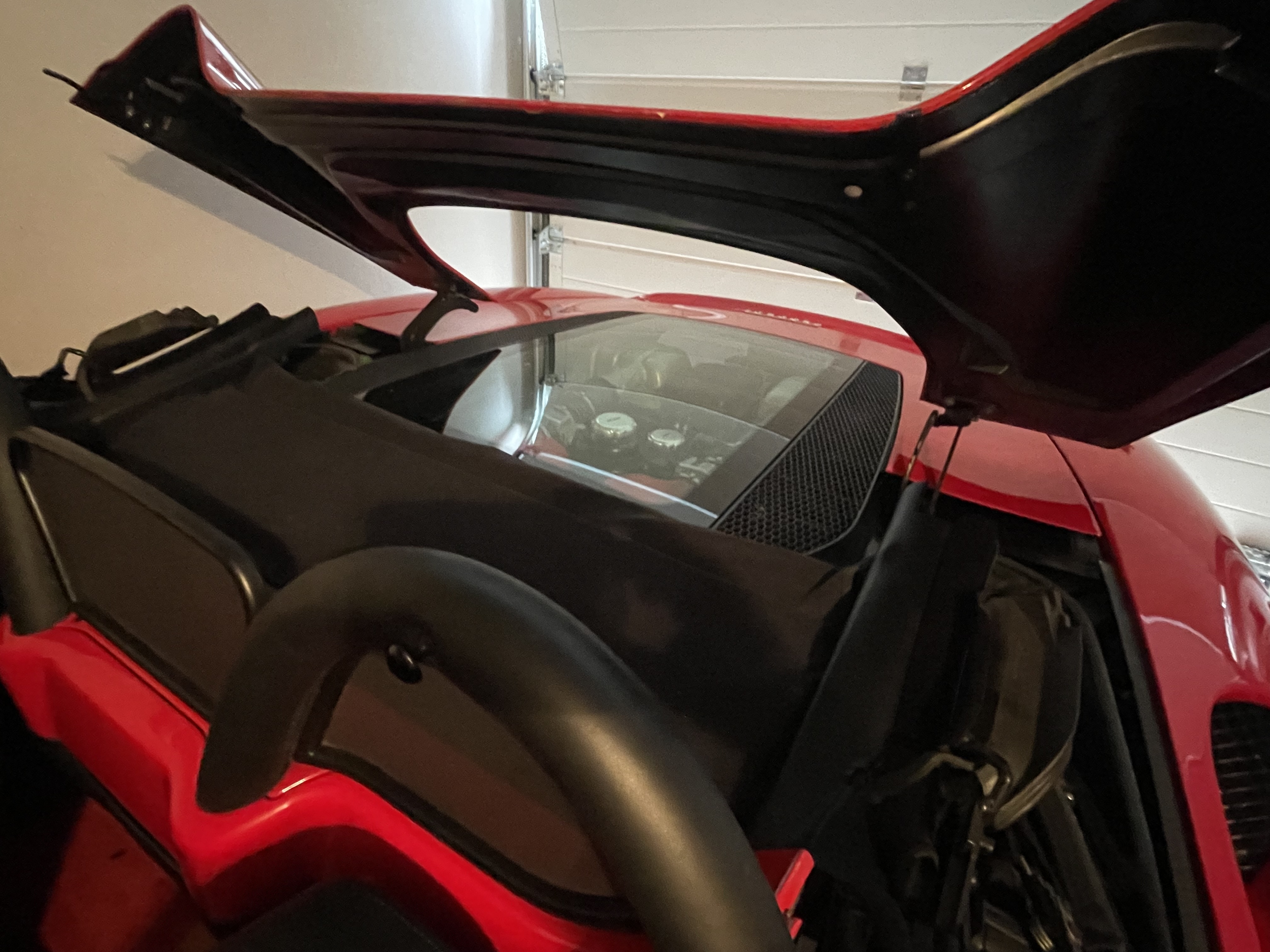

Nico57
Salut à tous, je ne sais pas si c’est bien visible mais que pensez-vous de la capote replié sur elle même ? J’ai l’impression qu’elle est pas assez rentrée…
Elle est arrêtée en attente de la suite du cycle. Capteur pas vérifié encore.
