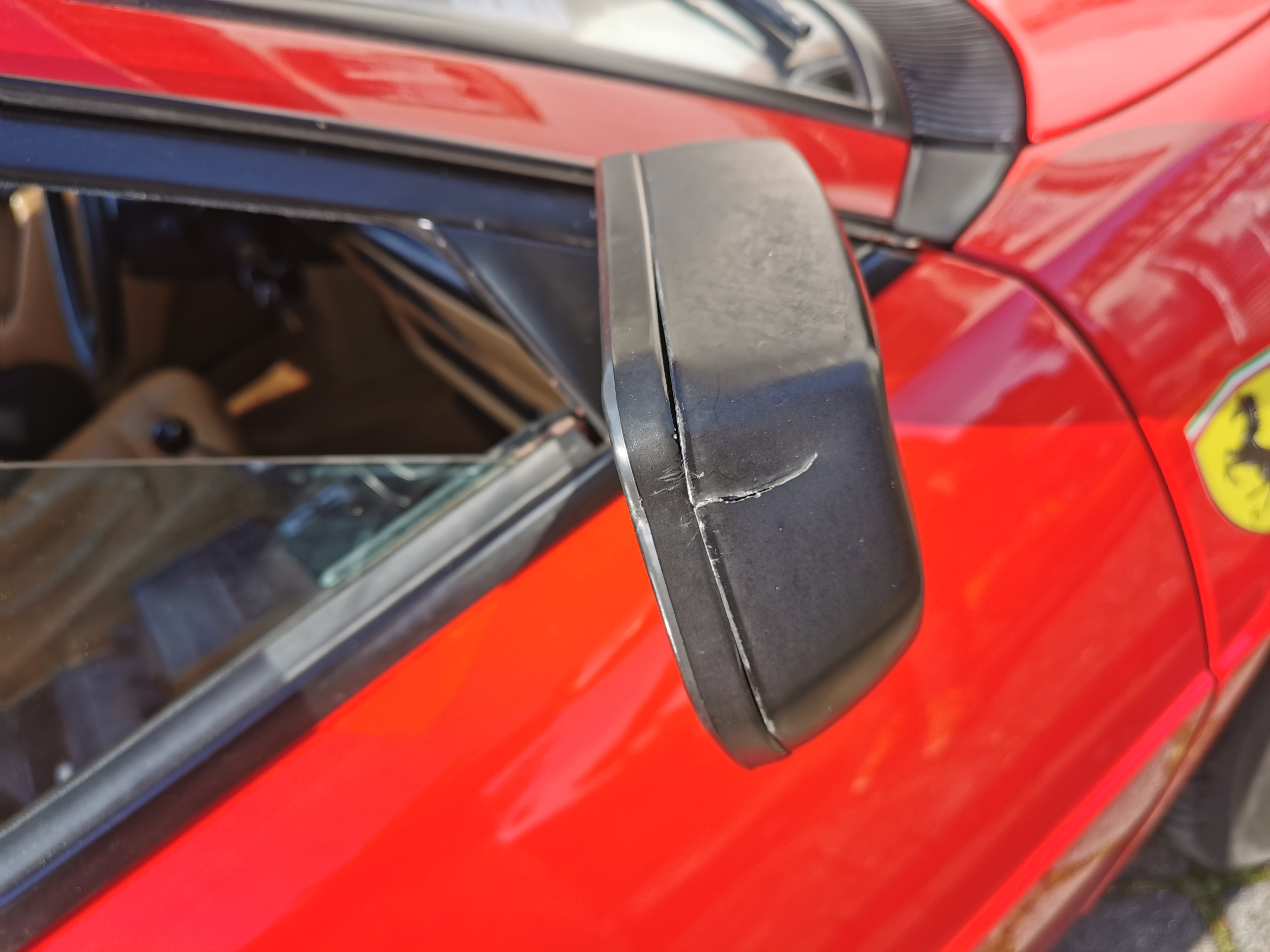

Aujourd'hui j'ai été voir une Mondial 8 à côté de chez moi. C'est une américaine sans historique que le propriétaire a decatalisé. Il a refait le moteur, les trains roulants, distri, chez un pro récemment. Il en souhaite 50.000 et j'imagine que c'est trop.
En revanche il y a deux petits détails que je me demandais comme ça par curiosité.
- Il y a des coulures sur le pare brise. Qu'est ce que c'est ? Le proprio (Très transparent sans jeux de mots aucun) m'indique que le changement de pare brise est délicat et qu'il en coûte entre 1500/2000e sans compter les joints / caches noir tout autour visiblement délicat à ôter sans casser.
- Ses 2 rétros sont fissurés. Il m'indique la aussi un prix de 400e environ pour retrouver un rétro
- Il a fait refaire la Fuze box. Apparement c'est un problème récurrent et ça coûte pas mal ? Faut il vérifier ça avant un achat et de quelle manière ?

N'achete pas une US, encore moins en mondial que tout autre modèle surtout en 8V. les "gouttes" que tu vois c'est de la delamination du verre feuilleté il n'y a rien à faire, c'est un défaut du verre l'air passe entre le verre et la feuille plastique et fait des sortes de bulles. Le retroviseur doit pouvoir se réparer a moindre coup à la résine sans souci.
Pour  la US C'est d'elle qu'est venu la mauvaise réputation de la Mondial dans le Road & Tracks américain en 81, 204 cv et des performances modestes pour une Ferrari (200 kg de plus que la 308 GTBi  qui perdait beaucoup déjà en performances par rapport à la version carburateurs) .   Meme si dans l'absolu une voiture à chassis tubulaire au ras du sol,  moteur V8 central arrière au cheval cabré reste forcement chouette à conduire, la QV (europe) a visiblement vraiment changé la donne et pas qu'au niveau moteur, mais aussi position de conduite, reglage de la direction egalement (c'etait dans l'essai assez sympa d'Auto Hebdo de la sortie de la QV) . Aussi le look de l'interieur est moins bizarre.
