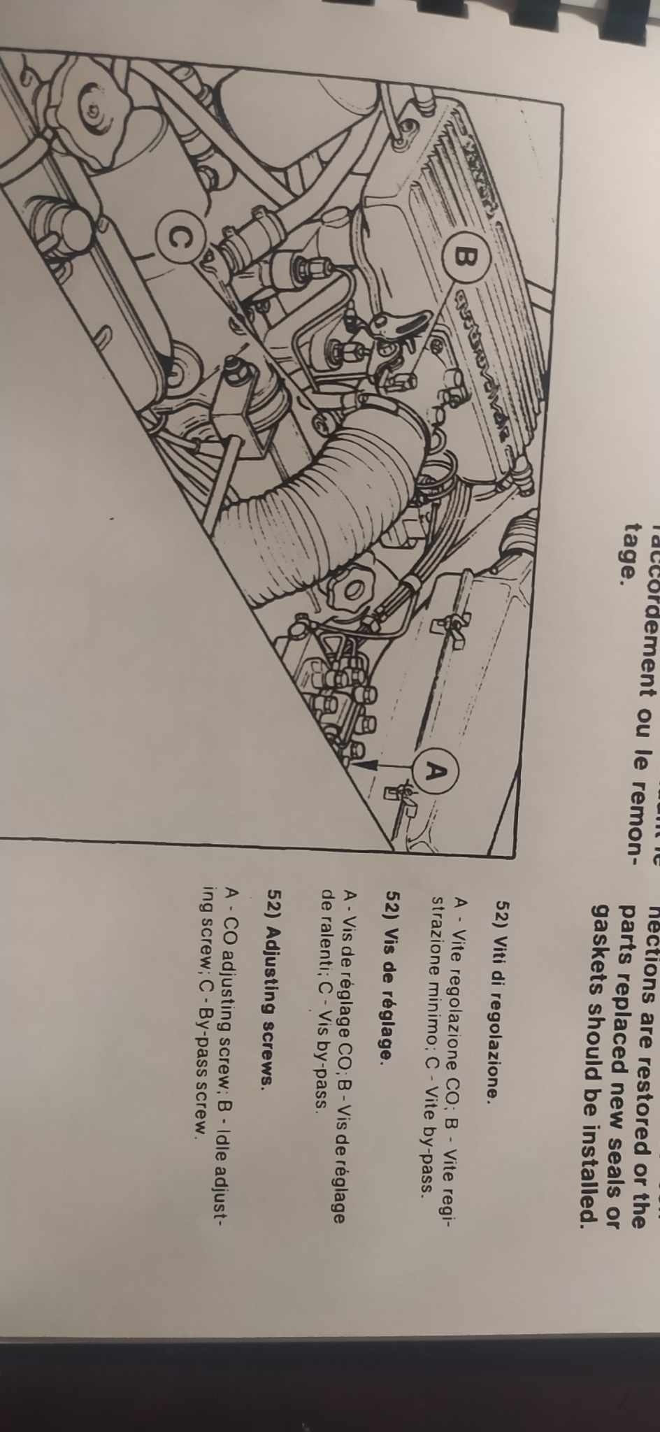

leboc974 • Ferrari Mondial QV Cabriolet Tifosi Ferrarista • 5 ans Ferrarista Signaler ce message Posté(e) le 15 juillet 2023 et la petite vis au dessus de ralenti ? c'est quoi la différence dans ce cas ? 1 Citer Partager ce message Lien à poster Partager sur d’autres sites
leboc974 • Ferrari Mondial QV Cabriolet Tifosi Ferrarista • 5 ans Ferrarista Signaler ce message Posté(e) le 16 juillet 2023 la vis by pass ce n'est pas la vis du ralentit même si elle joue un role dessus. le ralentit C'est une petite vis près du câble accélérateur qu 'on tourne avec un tournevis. Donc au lieu de rester perplexe..si on pouvait me répondre précisément ca serait sympa. merci 1 1 Citer Partager ce message Lien à poster Partager sur d’autres sites
nounou • Ferrari 308 GTS Tifosi Ferrarista • 12 ans Ferrarista Signaler ce message Posté(e) le 17 juillet 2023 (modifié) Il y a 8 heures, leboc974 a dit : la vis by pass ce n'est pas la vis du ralentit même si elle joue un role dessus. le ralentit C'est une petite vis près du câble accélérateur qu 'on tourne avec un tournevis. Donc au lieu de rester perplexe..si on pouvait me répondre précisément ca serait sympa. merci Non la petite c'est la butée de papillon, il ne faut pas y toucher (elle ne permet pas à cause de son amplitude de réglage un ajustement précis du ralenti.) Le ralenti c'est la grosse en dessous. 😋 Modifié le 17 juillet 2023 par nounou Citer Partager ce message Lien à poster Partager sur d’autres sites
leboc974 • Ferrari Mondial QV Cabriolet Tifosi Ferrarista • 5 ans Ferrarista Signaler ce message Posté(e) le 17 juillet 2023 En fait sur le schema du manuel cest la petite comme reglage ralentit et cela me met en erreur ! Citer Partager ce message Lien à poster Partager sur d’autres sites

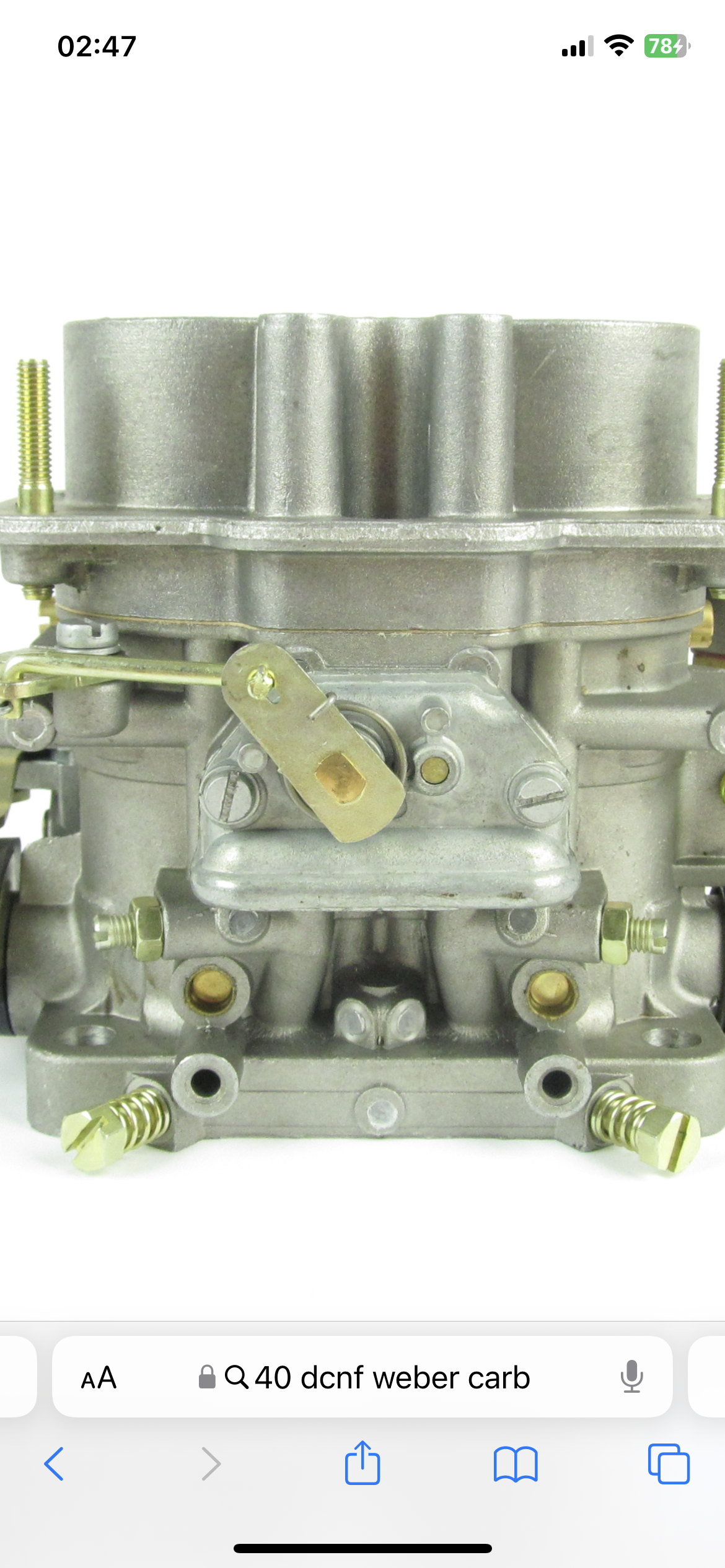

27 • Ferrari 308 GT4 Tifosi Ferrarista • 15 ans Ferrarista Signaler ce message Posté(e) le 26 août 2023 Les vis by-pass sont les vis qui ont un contre écrou de bloquage et parfois même un petit cache en plastique. Sur les 308 et 208, je les ai tjs vu sans rien. Peu savent leur raison d’être et leur utilisation. Apres avoir analysé les coupes de Weber, lu pas mal et démonté qq uns j’ai fini par trouver une explication cohérente. Citer Partager ce message Lien à poster Partager sur d’autres sites
27 • Ferrari 308 GT4 Tifosi Ferrarista • 15 ans Ferrarista Signaler ce message Posté(e) le 26 août 2023 Ici bien visible sur cette photo: les vis de richesse de ralenti en bas avec les ressorts. les vis by pass, dites vos de progression également, sont au dessus avec les contre écrous. Ce carbu est bien un 40 DCNF mais pas de 308 😉 Citer Partager ce message Lien à poster Partager sur d’autres sites
33manu • Ferrari 308 GTB Tifosi Ferrarista • 15 ans Ferrarista Signaler ce message Posté(e) le 26 août 2023 Vous ne parlez pas de la même chose : injection vs carbus. Sur les carbus ce ne sont des vis de compensation, la plupart du temps il n'y a pas besoin d'y toucher. @+ Citer Partager ce message Lien à poster Partager sur d’autres sites
27 • Ferrari 308 GT4 Tifosi Ferrarista • 15 ans Ferrarista Signaler ce message Posté(e) le 26 août 2023 Je n’avais pas vu que la demande initiale était liée à une Mondial. Elles étaient réglées en usine et en général ne nécessitent pas de réglage supplémentaire sauf … si qq un y a touché Citer Partager ce message Lien à poster Partager sur d’autres sites
michel3482 • Ferrari 512 TR Adhérent Ferrarista • 14 ans Ferrarista Signaler ce message Posté(e) le 26 août 2023 il y a 53 minutes, 33manu a dit : Vous ne parlez pas de la même chose : injection vs carbus. Sur les carbus ce ne sont des vis de compensation, la plupart du temps il n'y a pas besoin d'y toucher. @+ Manu a employé le bon terme , ce sont des vis de compensation . elles servent à equilibrer les deux corps d'un meme carbu , mais si on a pas de colonne à mercure, il vaut mieux ne pas y toucher Citer Partager ce message Lien à poster Partager sur d’autres sites
27 • Ferrari 308 GT4 Tifosi Ferrarista • 15 ans Ferrarista Signaler ce message Posté(e) le 26 août 2023 Exactement. Et pourquoi les corps ne sont ils équilibrés intrinsèquement ? Citer Partager ce message Lien à poster Partager sur d’autres sites
33manu • Ferrari 308 GTB Tifosi Ferrarista • 15 ans Ferrarista Signaler ce message Posté(e) le 26 août 2023 Écarts de production Citer Partager ce message Lien à poster Partager sur d’autres sites

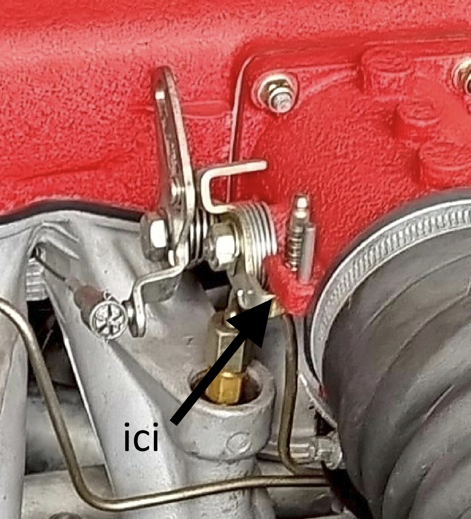

Jean66 • Ferrari 308 GTB QV Adhérent Ferrarista • 12 ans Ferrarista Signaler ce message Posté(e) le 26 août 2023 Pour la petite visse avec ressort sur le dessus, elle est là pour caler le volet et éviter qu il ne "mange" l alu dans le corps, le process est simple, tu la desserres à fond, tu mets un bout de feuille de papier et tu la resserre jusqu a le papier accroche un peu, mais sorte, là, tu sers d'un demi-tour, le réglage est bon tel quel. Puis tu passes a la fameuse grosse vis a ressort dont tu parles, qui permet le réglage du ralenti ( ta richesse est normalement dans la norme vis de réglage sur la tête de Kg) cette vis avant démarrage tu la serres (si possible à la main) jusqu'à sa butée, et tu desserres de 4 tours. Profite moteur éteint avec quelqu un à l'accélérateur pour vérifier si il accélère bien à fonds, il y a un réglage directement sur le câble au niveau de la rotule. Maintenant tu démarres a froid, ton moteur devrait être dans les 2000, voir 2500 trs, tu serres la vis jusqu'à descendre à 1300 trs. et tu vas rouler, à chaud tu dois avoir entre 900 et 1000, si ces pas le cas réajuste en serrant ou desserrant, attention ces chauds. Moi je mets 1000 trs, et sous clim ou lumière, je perds entre 50 et 100 trs. Au prochain démarrage a froid, elle se calera toute seule, et à chaud reviendra sur ton réglage initial 😉 Voila, bon réglages 😉 Citer La passion ne vaut que si elle est partagée 😃 https://www.ferrarista.club/ferrari-articles/achat-et-revente_4/essai-longue-durée-la-ferrari-308-gtb-qv-de-jean66-r642/ Partager ce message Lien à poster Partager sur d’autres sites
nounou • Ferrari 308 GTS Tifosi Ferrarista • 12 ans Ferrarista Signaler ce message Posté(e) le 26 août 2023 Il y a 1 heure, Jean66 a dit : Pour la petite visse avec ressort sur le dessus, elle est là pour caler le volet et éviter qu il ne "mange" l alu dans le corps, le process est simple, tu la desserres à fond, tu mets un bout de feuille de papier et tu la resserre jusqu a le papier accroche un peu, mais sorte, là, tu sers d'un demi-tour, le réglage est bon tel quel. Puis tu passes a la fameuse grosse vis a ressort dont tu parles, qui permet le réglage du ralenti ( ta richesse est normalement dans la norme vis de réglage sur la tête de Kg) cette vis avant démarrage tu la serres (si possible à la main) jusqu'à sa butée, et tu desserres de 4 tours. Profite moteur éteint avec quelqu un à l'accélérateur pour vérifier si il accélère bien à fonds, il y a un réglage directement sur le câble au niveau de la rotule. Maintenant tu démarres a froid, ton moteur devrait être dans les 2000, voir 2500 trs, tu serres la vis jusqu'à descendre à 1300 trs. et tu vas rouler, à chaud tu dois avoir entre 900 et 1000, si ces pas le cas réajuste en serrant ou desserrant, attention ces chauds. Moi je mets 1000 trs, et sous clim ou lumière, je perds entre 50 et 100 trs. Au prochain démarrage a froid, elle se calera toute seule, et à chaud reviendra sur ton réglage initial 😉 Voila, bon réglages 😉 👍 Citer Partager ce message Lien à poster Partager sur d’autres sites
leboc974 • Ferrari Mondial QV Cabriolet Tifosi Ferrarista • 5 ans Ferrarista Signaler ce message Posté(e) le 28 août 2023 MERCI beaucoup ! j ai tout compris sauf la feuille en papier faut la mettre ou exactement sur la vis papillon? Citer Partager ce message Lien à poster Partager sur d’autres sites
Jean66 • Ferrari 308 GTB QV Adhérent Ferrarista • 12 ans Ferrarista Signaler ce message Posté(e) le 28 août 2023 (modifié) Il y a 3 heures, leboc974 a dit : MERCI beaucoup ! j ai tout compris sauf la feuille en papier faut la mettre ou exactement sur la vis papillon? 🙂 la ou la vis appuie sur le bras du volet, quand la feuille accroche un peu, tu la sors et tu serres d'un demi-tour 😉 Modifié le 28 août 2023 par Jean66 Citer La passion ne vaut que si elle est partagée 😃 https://www.ferrarista.club/ferrari-articles/achat-et-revente_4/essai-longue-durée-la-ferrari-308-gtb-qv-de-jean66-r642/ Partager ce message Lien à poster Partager sur d’autres sites
