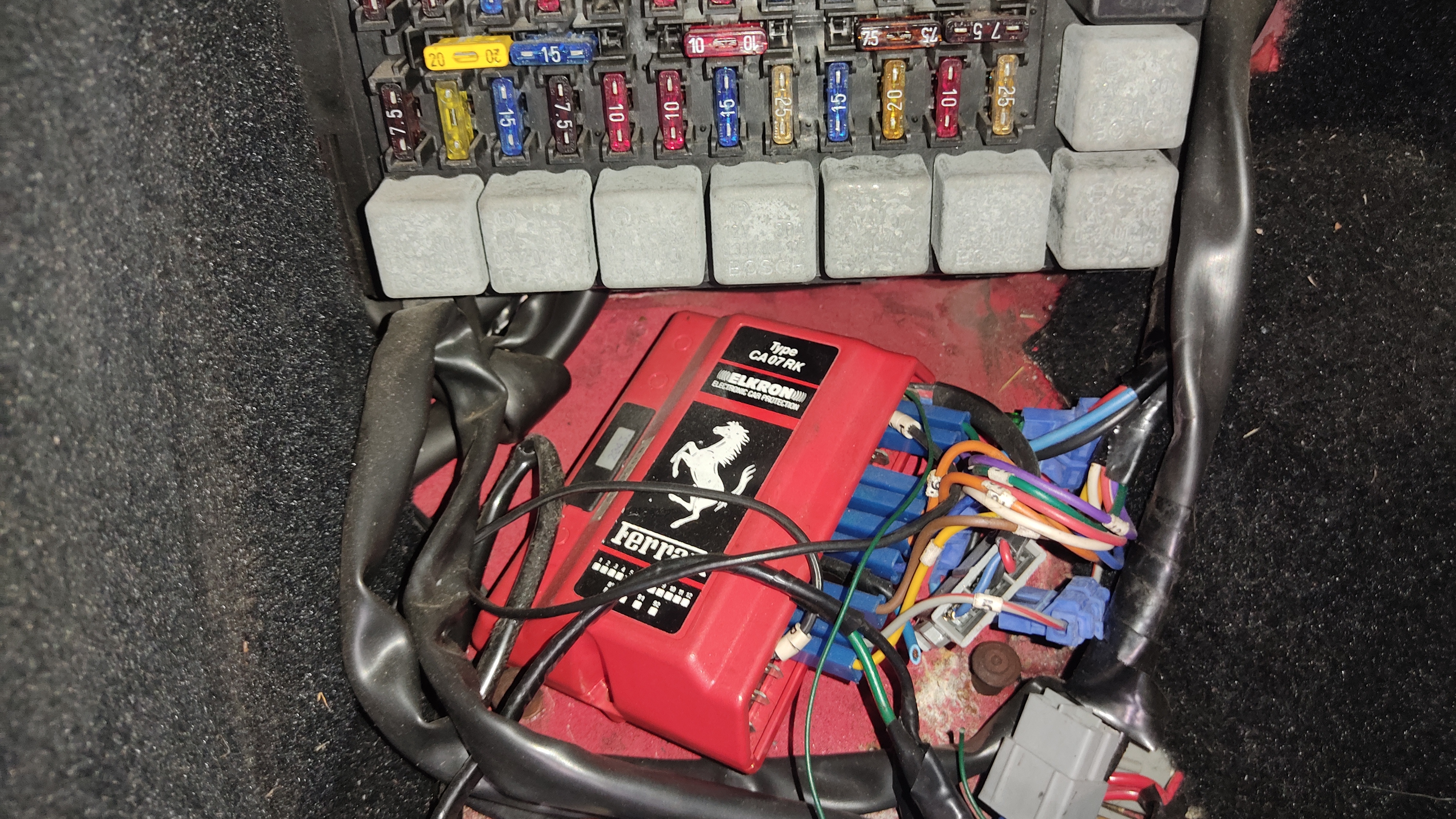

J ai viré le elkron qui est une usine à gaz et a emmerde et j ai mis.un kit fermeture centralisée a la.olace derrière le panneau de fusible aux pieds du passage tu as les relais de fermeture centralisée.

@ahvlanico tu es là en train d'éclaircir mon mystère du mois de juillet 🧐✌️. J'ai découvert ce boîtier dans la 348 d'un Ami sous les pieds du passager
Un vrai foutoir et même pas fixé au plancher.
Quelles sont les fonctions du ELKRON stp ?

C est ça...une belle boîte a chagrins..cela coupe les.pompes a essence . Tu devrais trouver des piquages et détournement de faisceaux derrière le panneau de relais.
effectivement, je n'ai pas tout ce bordel sous le circuit électrique passager 😅
Merci pour l'info @ahvlanico 👍
Pas un chagrin en 11 ans de possession de l'auto mais c'est bon de savoir que des problèmes pourraient provenir de ce boîtier additionnel.
Donc cela coupé les pompes à essence et commande la fermeture centralisée à télécommande ou bien utilise le signal de la télécommande de la fermeture pour déverrouiller les pompes à essence ?
