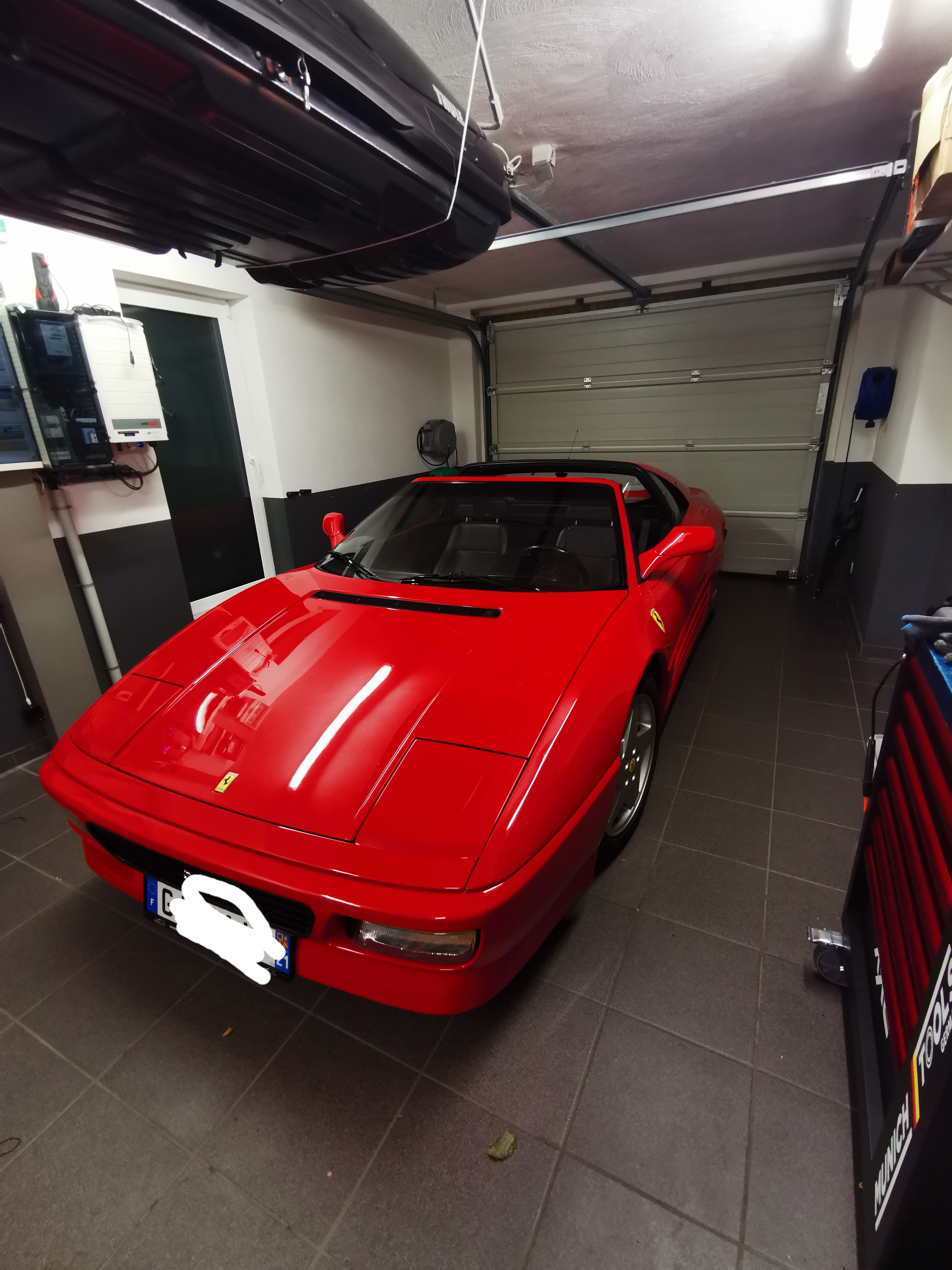

brush 34 Signaler ce message Posté(e) le 26 août 2023 Bon et bien mon engin a fini par arriver hier soir 22h. Malgré le froid et la nuit je n'ai pas pu m'empêcher d'aller faire un petit tour avec la fille 😍 Du coup comme elle n'est pas encore immatriculée, je liste les travaux a faire pour qu'elle soit superbe... 1' plastiques collants. Cela part très bien avec du nettoyant freins, ce sera voté réglé. 2' accroc dans le toit targa. J'ai fait des retouches peinture et cela se voit moins mais je me demande s'il existe une espèce d'enduit permettant de remplir de petites éraflures et d'ensuite passer la couleur. Ça améliorerait encore l'aspect 🤔 3' ajustement des feux. Le feu avant droit , fermé, plonge légèrement plus que le gauche. Je dois régler cela avec la vis extensible sous le phare non? Il existe un tuto? 4' ajustement pare-chocs arrière. A droite il est un peu trop en avant. J'ai cru voir qu'il n'y avait aucun ajustement possible, il serait juste fixé par deux vis derrière la joue d'aile? On pourrait régler cela avec une petite entretoise pour le faire reculer un peu? 5' on règle comment cette foutue Horloge? 😅 6' j'ai un interrupteur de lève vitre qui ne s'illumine pas le soir. Qqun aurait la référence? Ce sera tout. Je mettrai les étapes sur ce post pour partager avec la communauté et si vous avez des infos, n'hesitez surtout pas ! 👍 1 Citer Partager ce message Lien à poster Partager sur d’autres sites

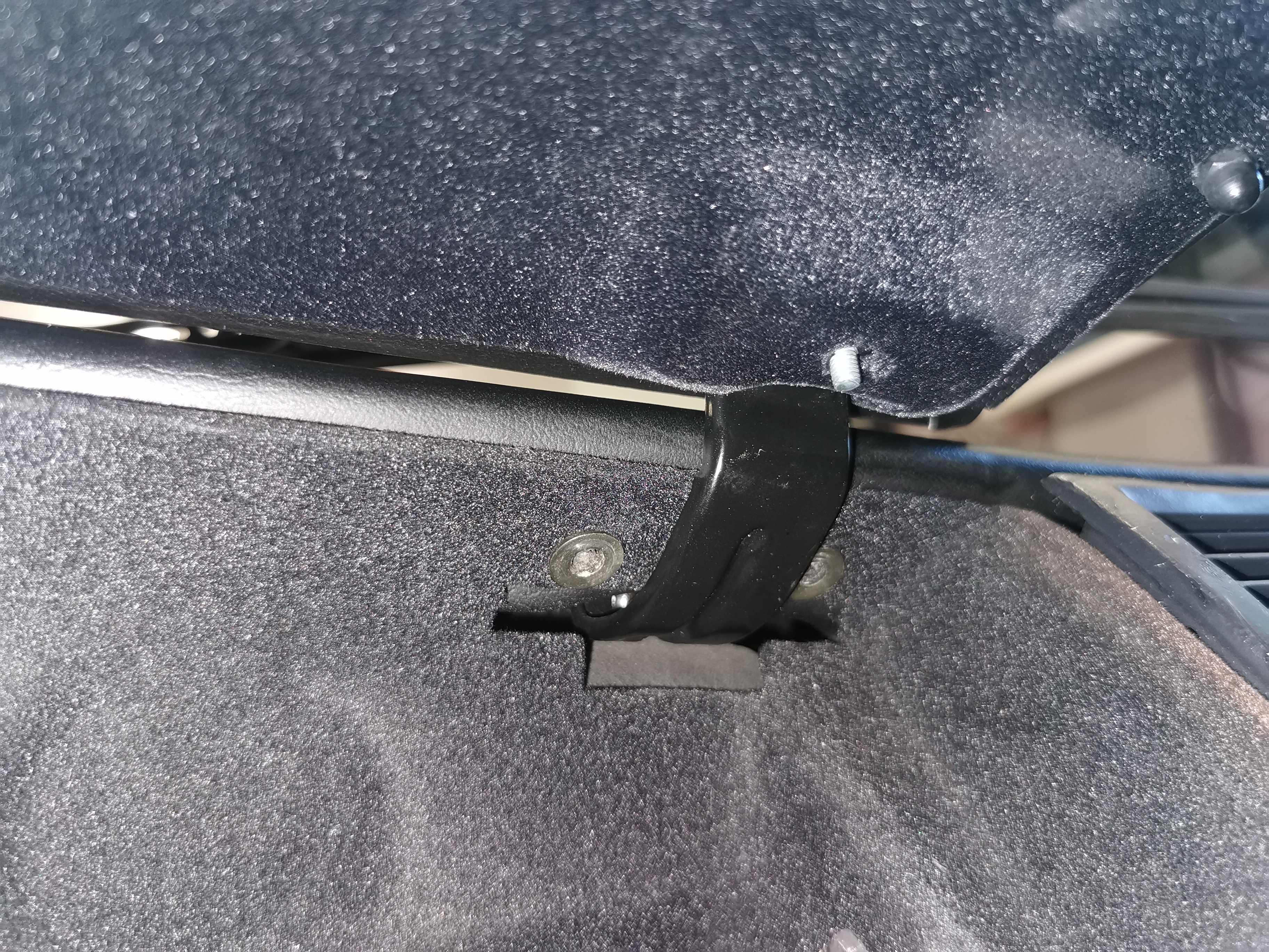

brush 34 Signaler ce message Posté(e) le 26 août 2023 Dites, je suis en train de démonter la boîte à gants car elle se laisse un peu aller. Mais on retire comment le couvercle? J'ai beau tout démonter, il reste bloqué 🤔 En fait les pattes courbées semblent solidaires de la vis qui passe a travers le panneau. Et du coup pas moyen de le retirer. Citer Partager ce message Lien à poster Partager sur d’autres sites

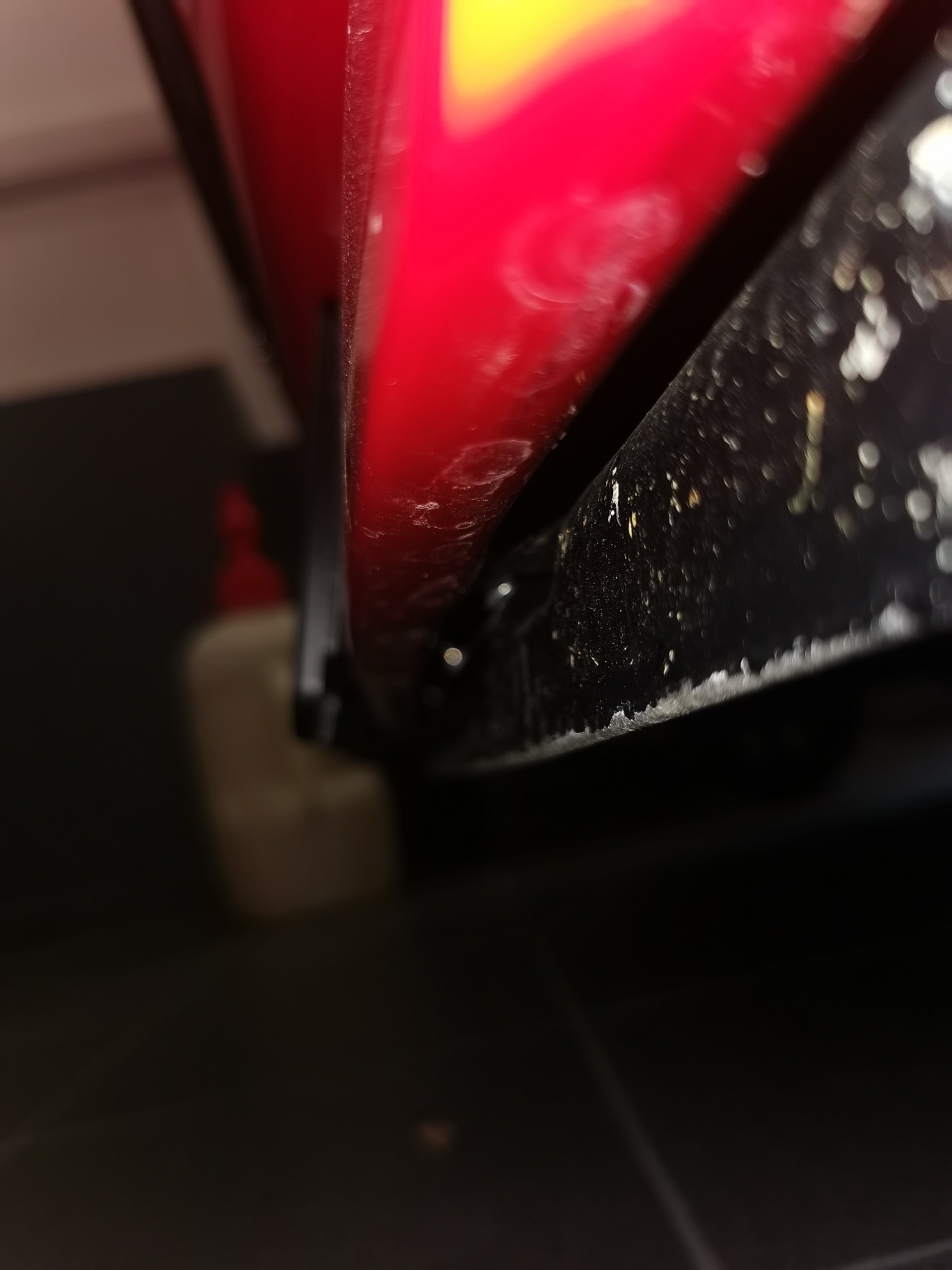

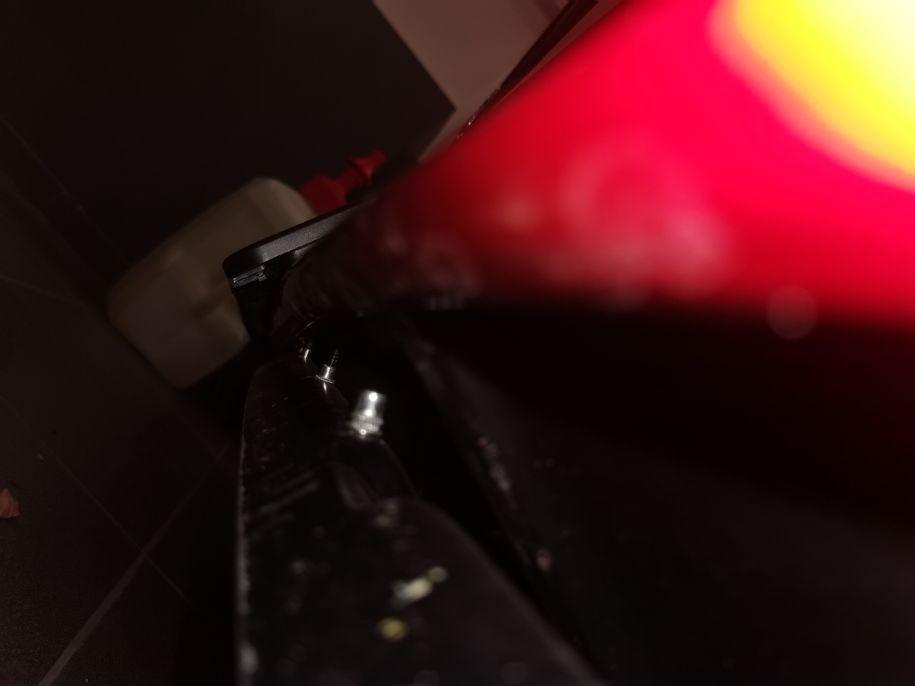

brush 34 Signaler ce message Posté(e) le 27 août 2023 le petit travail du jour... J'avais observé que la lame du PC avant n'était pas à fleur côté conducteur. Bref, je me dis que je dois encore serrer 2-3 vis... Que nenni, un petit raclage en règle a sorti les rivets filetés à 6 endroits. Et comme je n'ai pas cela à la maison, amazon me solutionnera ce souci dès demain 🙂 NB: ne faites pas attention à l'état de la lame. Le flash a accentué tous les défauts. Citer Partager ce message Lien à poster Partager sur d’autres sites

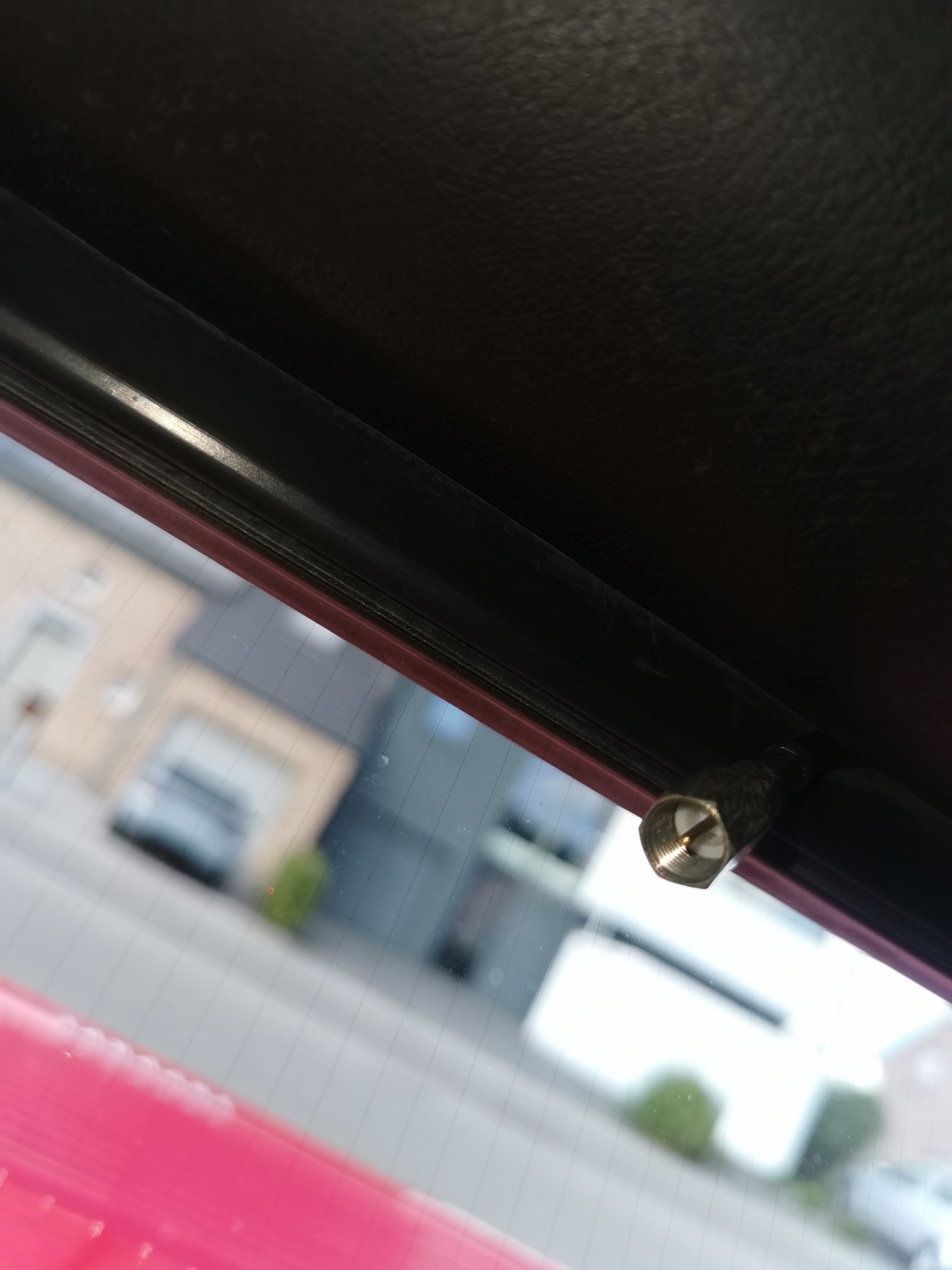

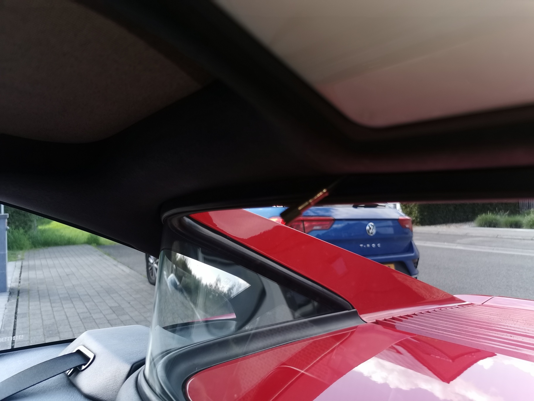

brush 34 Signaler ce message Posté(e) le 27 août 2023 En passant, l'un de vous sait pourquoi j'ai une prise d'antenne coax devant la vitre arrière? 😙 Citer Partager ce message Lien à poster Partager sur d’autres sites

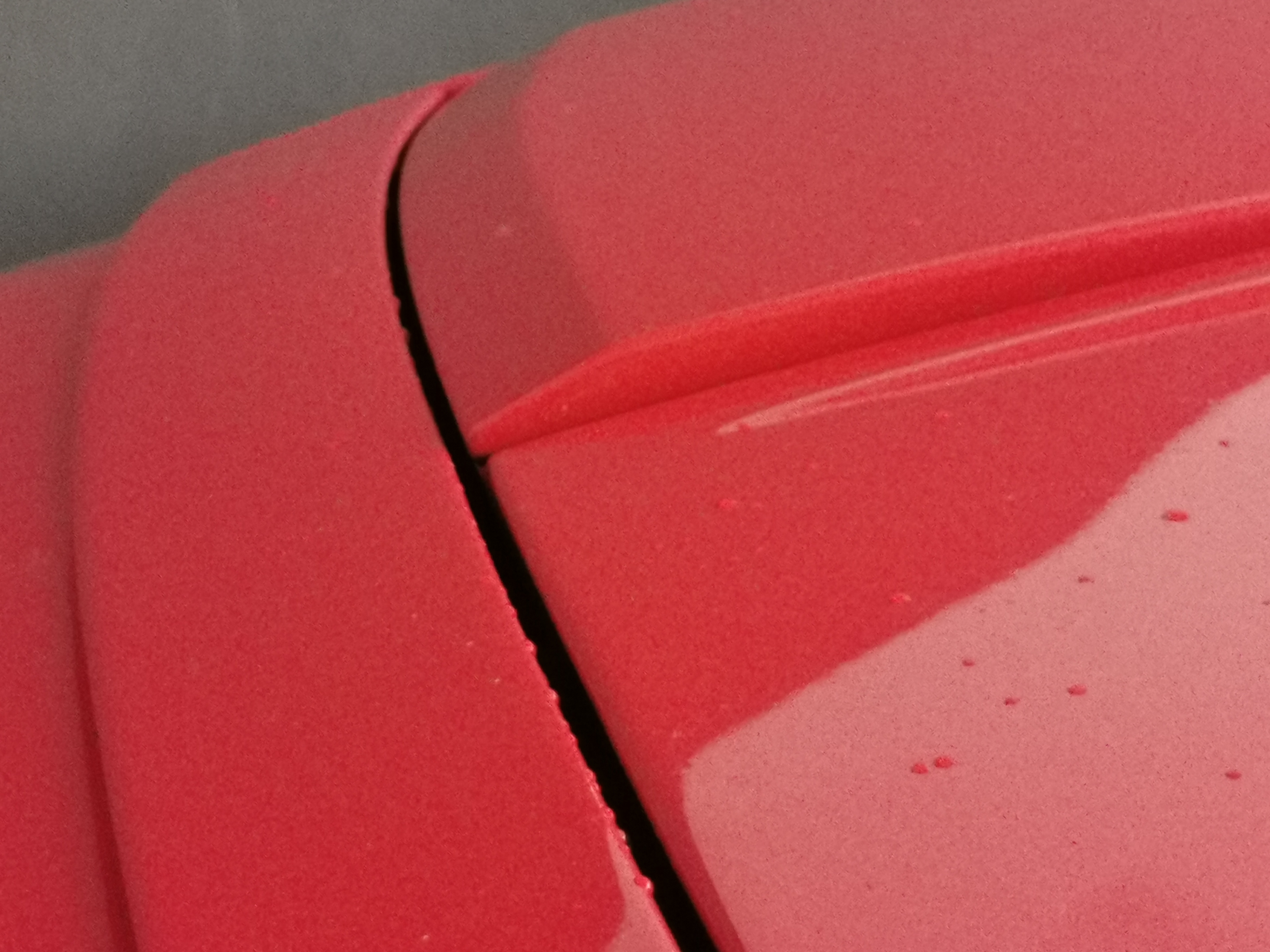

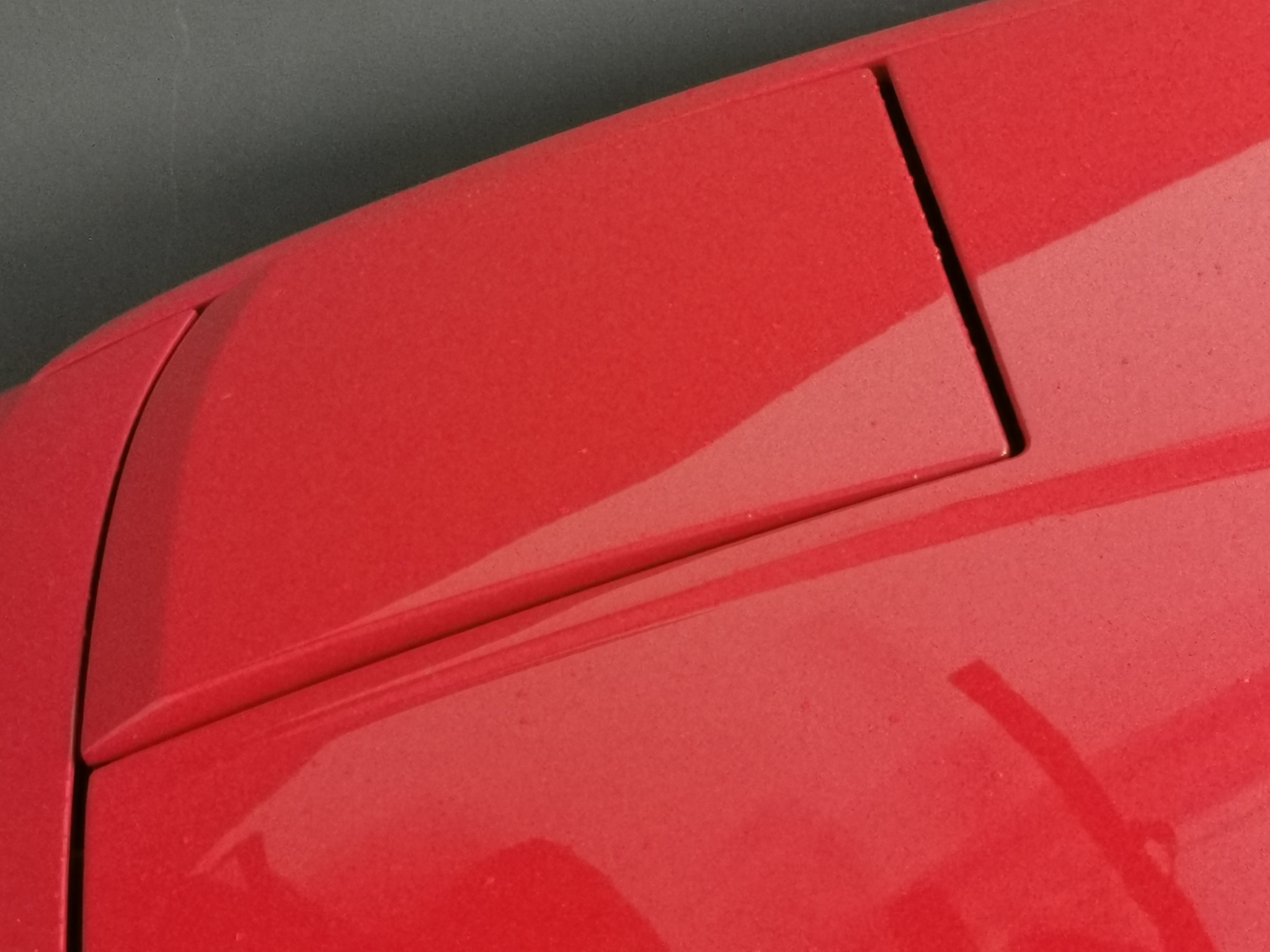

brush 34 Signaler ce message Posté(e) le 27 août 2023 J'ai l'impression que j'ai fait une erreur... Le phare conducteur était aligné dans sa longueur avec le capot et devant le parechoc il plongeait un peu. L'autre était aligné avec le parechoc et donc sa longueur remonte un peu lelog du capot... J'ai fait remonter le conducteur alors que j'ai l'impression que j'aurais dû faire plonger l'autre pour que les boîtiers phares soient alignés dans la longueur avec aile et capot et plongeant devant le parechoc... Juste? Situation actuelle en photo. Citer Partager ce message Lien à poster Partager sur d’autres sites
joel 1 248 Signaler ce message Posté(e) le 28 août 2023 le phare doit etre aligné avec le capot et non avec le l'avant du véhicule ,tu n'a pas réglé le bon optique Citer Partager ce message Lien à poster Partager sur d’autres sites
brush 34 Signaler ce message Posté(e) le 28 août 2023 Il y a 2 heures, joel a dit : C'est bien ce qu'il me semblait. Aligné avec aile et capot et donc légèrement plongeant au niveau du PC. Bon ben on va recommencer! Il y a 2 heures, joel a dit : le phare doit etre aligné avec le capot et non avec le l'avant du véhicule ,tu n'a pas réglé le bon optique Citer Partager ce message Lien à poster Partager sur d’autres sites
