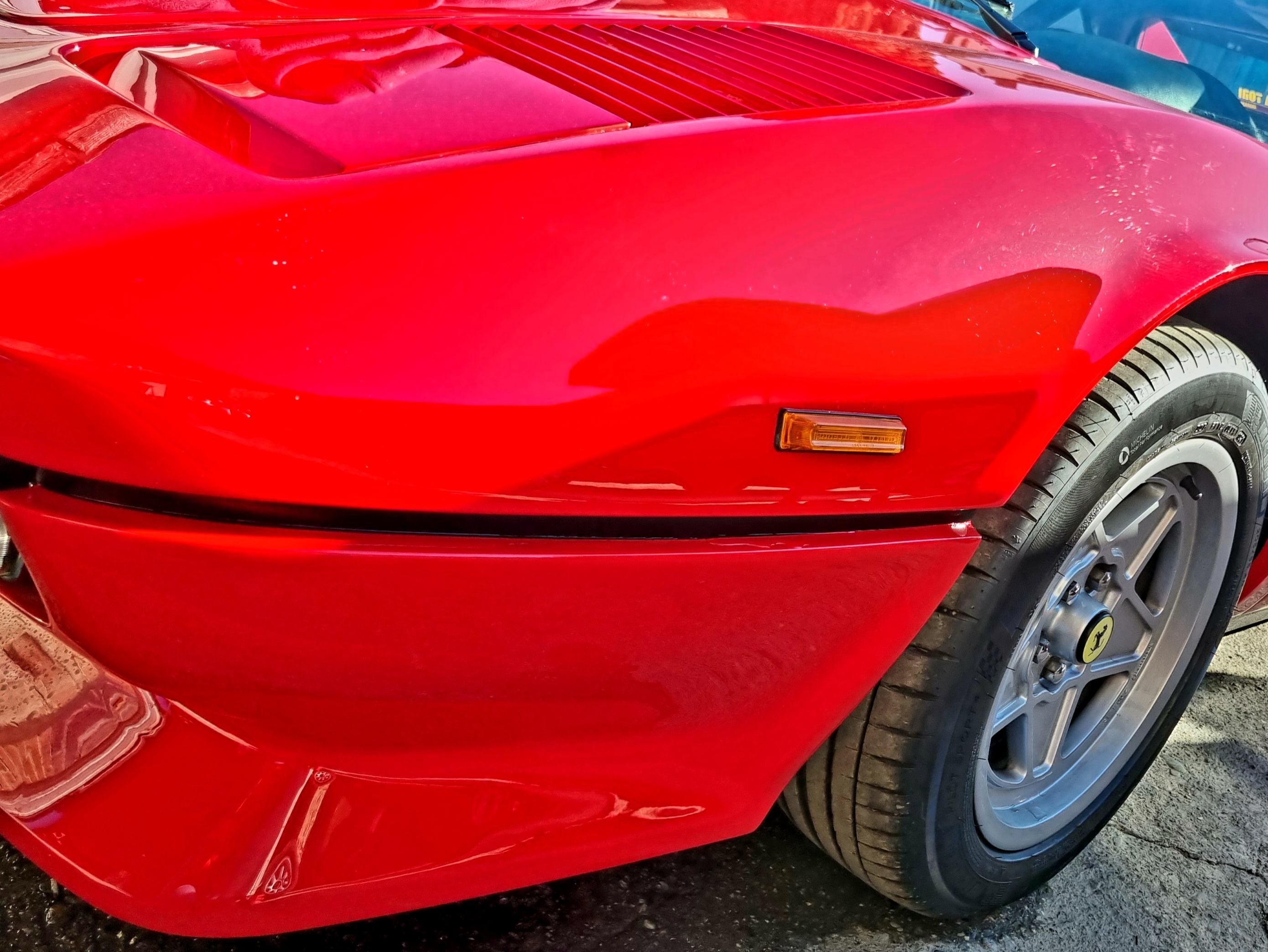

Jean66 2 483 Signaler ce message Posté(e) le 28 août 2023 (modifié) Au mieux entre l aile et le capot, la 308, c'est l'aile 😉😉 Modifié le 28 août 2023 par Jean66 Citer La passion ne vaut que si elle est partagée 😃 https://www.ferrarista.club/ferrari-articles/achat-et-revente_4/essai-longue-durée-la-ferrari-308-gtb-qv-de-jean66-r642/ Partager ce message Lien à poster Partager sur d’autres sites

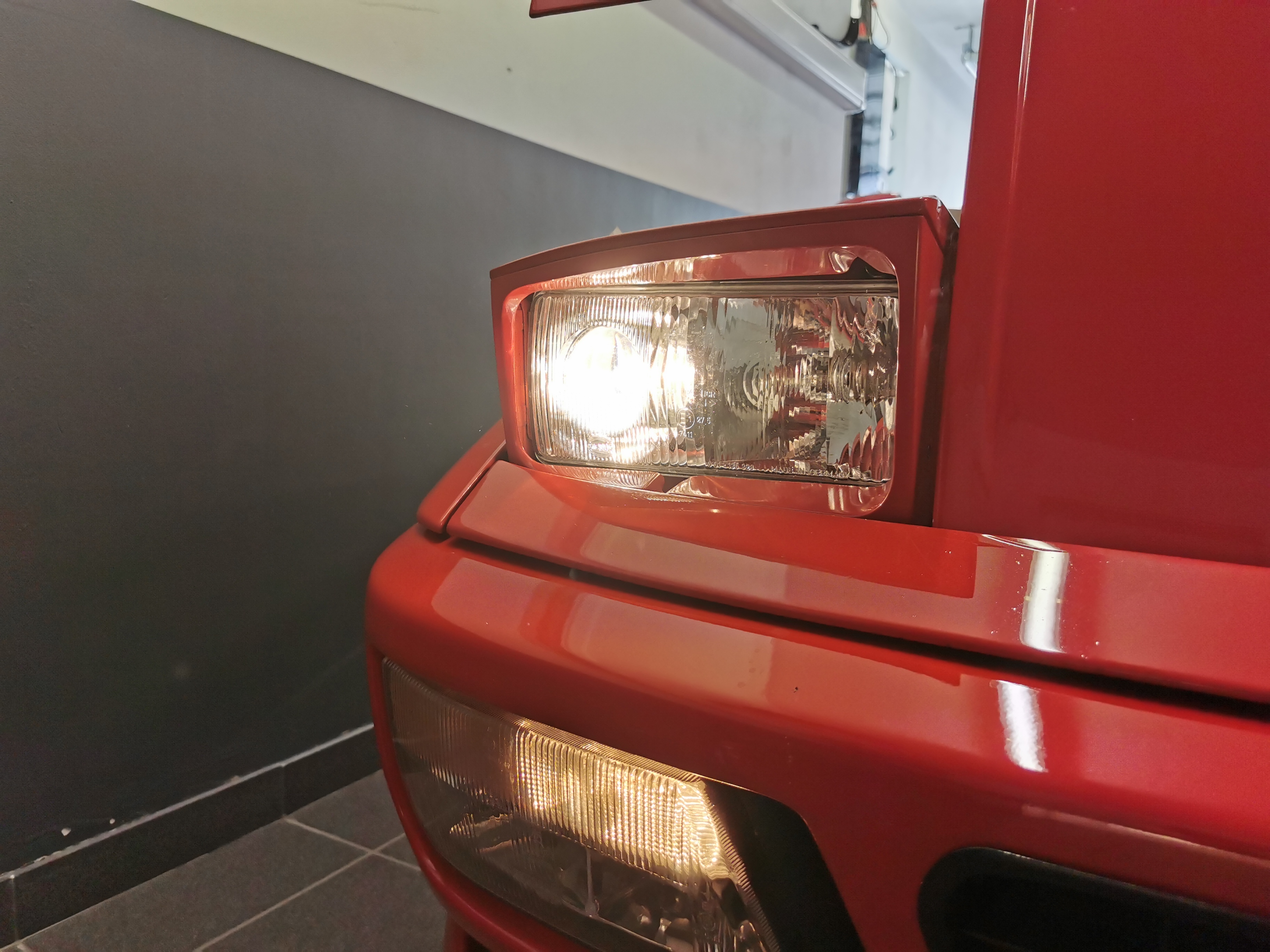

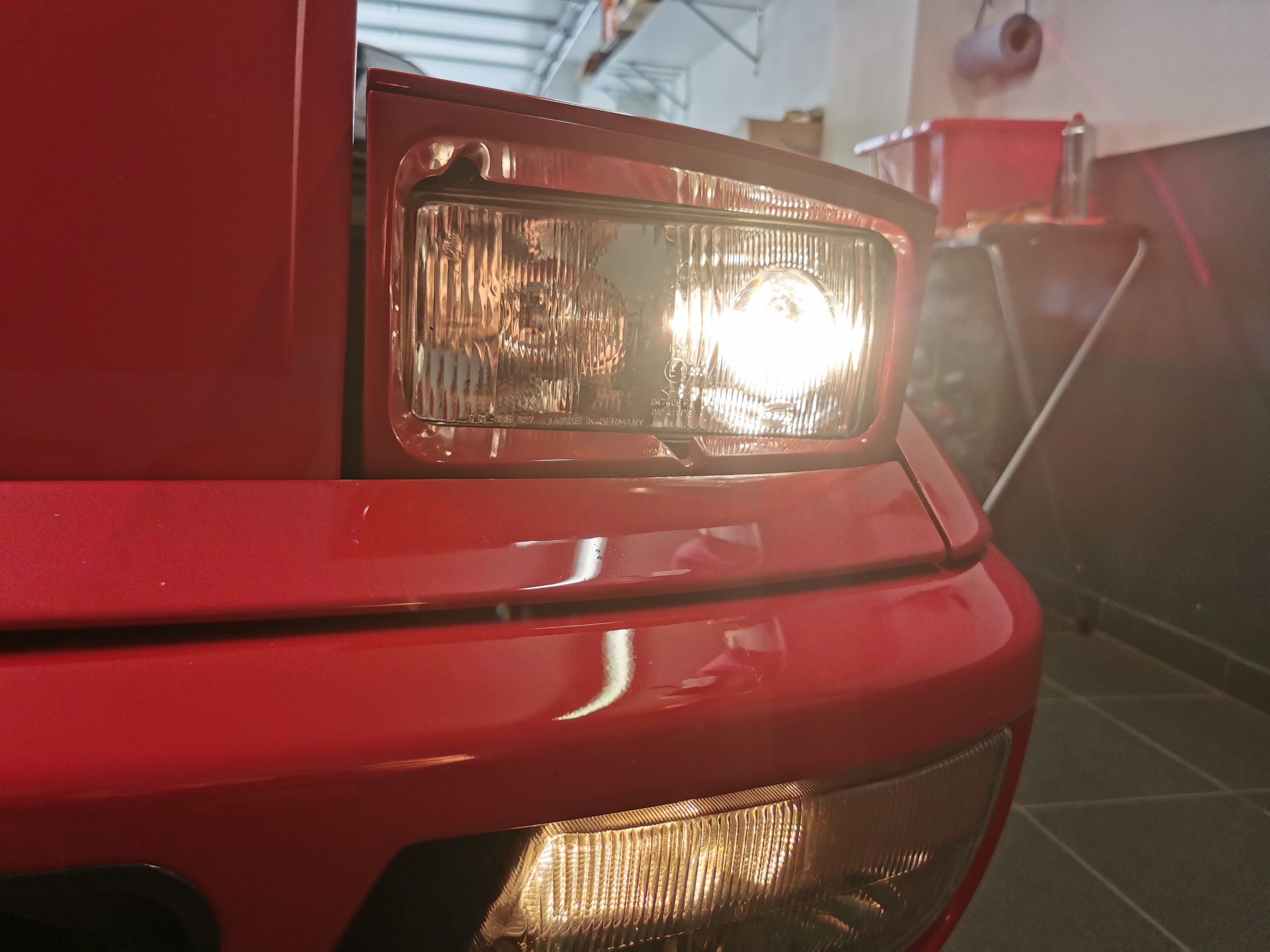

brush 34 Signaler ce message Posté(e) le 28 août 2023 Bon et bien j'ai ajusté les feux fermés, c'est nickel. Par contre maintenant c'est ouvert qu'il y a une bonne différence! On règle position ouverte de quelle manière? Le gauche est plus bas que le droit. Citer Partager ce message Lien à poster Partager sur d’autres sites
michel3482 899 Signaler ce message Posté(e) le 28 août 2023 https://www.eurospares.co.uk/Ferrari/348/348_(2.7_Motronic)/PartDiagrams/140/Lights_Lifting_Device_and_Headlights ce sont les butées caoutchouc 8 et 26 qu'il faut regler , la 8 pour la position ouverte et la 26 pour la position fermée . 1 Citer Partager ce message Lien à poster Partager sur d’autres sites
Nanthiat 3 361 Signaler ce message Posté(e) le 28 août 2023 il y a 11 minutes, michel3482 a dit : https://www.eurospares.co.uk/Ferrari/348/348_(2.7_Motronic)/PartDiagrams/140/Lights_Lifting_Device_and_Headlights ce sont les butées caoutchouc 8 et 26 qu'il faut regler , la 8 pour la position ouverte et la 26 pour la position fermée . Quel savoir 😊 Citer Fâché avec le sérieux et totalement insupportable 😅😁 Partager ce message Lien à poster Partager sur d’autres sites
michel3482 899 Signaler ce message Posté(e) le 28 août 2023 il y a 10 minutes, Nanthiat a dit : Quel savoir 😊 c'est surtout que j'ai possedé une 348 GTB pendant quelques années , et comme le mecano c'est moi ... 1 1 Citer Partager ce message Lien à poster Partager sur d’autres sites
brush 34 Signaler ce message Posté(e) le 28 août 2023 (modifié) Il y a 2 heures, michel3482 a dit : https://www.eurospares.co.uk/Ferrari/348/348_(2.7_Motronic)/PartDiagrams/140/Lights_Lifting_Device_and_Headlights ce sont les butées caoutchouc 8 et 26 qu'il faut regler , la 8 pour la position ouverte et la 26 pour la position fermée . Donc pour ne pas forcer sur le phare, je dois faire remonter tout le bloc à l'aide de la biellette, puis à l'aide de la butée 26 permettre qu'il descende plus bas en position fermée. Je retourne voir ça tout à l'heure, en espérant qu'on aie bien accès à cette butée sans tout démonter... Je dois dire que l'accès aux réglages des feux est franchement très limite 🙂 Modifié le 28 août 2023 par brush Citer Partager ce message Lien à poster Partager sur d’autres sites

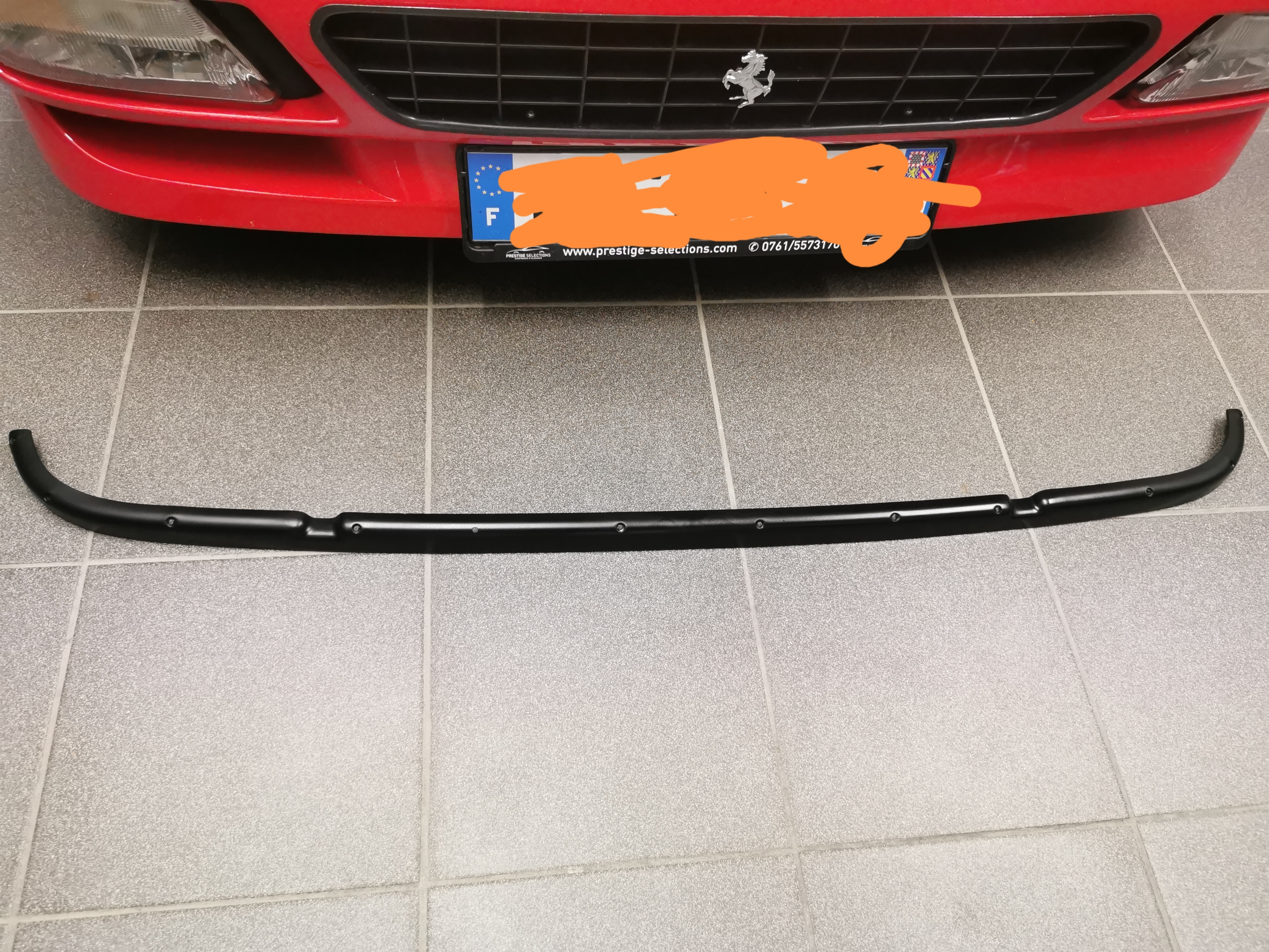

brush 34 Signaler ce message Posté(e) le 28 août 2023 J'ai également repeint ma lame avant, en attente des rivets pour le.montage. Citer Partager ce message Lien à poster Partager sur d’autres sites
Jackxs 144 Signaler ce message Posté(e) le 28 août 2023 Tiens c'est marrant, je n'ai pas la lame avant sous le PC. C'est grave docteur ? Citer Partager ce message Lien à poster Partager sur d’autres sites
Stradale V8 499 Signaler ce message Posté(e) le 28 août 2023 (modifié) il y a 52 minutes, Jackxs a dit : Tiens c'est marrant, je n'ai pas la lame avant sous le PC. C'est grave docteur ? La lame avant était montée uniquement sur la GTS et GTB il me semble. Modifié le 28 août 2023 par Stradale V8 Citer Partager ce message Lien à poster Partager sur d’autres sites
Jackxs 144 Signaler ce message Posté(e) le 28 août 2023 34 minutes ago, Stradale V8 said: La lame avant était montée uniquement sur la GTS et GTB il me semble. apparemment non : https://www.ferrariparts.co.uk/part/ferrari/63547100 pour 348 TB/TS et GTB/GTS Citer Partager ce message Lien à poster Partager sur d’autres sites
Stradale V8 499 Signaler ce message Posté(e) le 28 août 2023 « Sur la GTB/GTS, en dessous du spoiler avant, un surbaissement a été opéré en y ajoutant un mini sous-spoiler de 2 cm, visant à améliorer le passage de l’air sous le fond plat à haute vitesse (attention certaines Tb/Ts de 1994 ont également bénéficié de cette modification) » Citer Partager ce message Lien à poster Partager sur d’autres sites
brush 34 Signaler ce message Posté(e) le 29 août 2023 Il y a 15 heures, Jackxs a dit : Tiens c'est marrant, je n'ai pas la lame avant sous le PC. C'est grave docteur ? C'est une GTS. D'origine je crois non? Citer Partager ce message Lien à poster Partager sur d’autres sites
Jackxs 144 Signaler ce message Posté(e) le 29 août 2023 23 hours ago, Stradale V8 said: « Sur la GTB/GTS, en dessous du spoiler avant, un surbaissement a été opéré en y ajoutant un mini sous-spoiler de 2 cm, visant à améliorer le passage de l’air sous le fond plat à haute vitesse (attention certaines Tb/Ts de 1994 ont également bénéficié de cette modification) » Merci pour cette précision. Du coup c'est normal sur ma TB de 91 Citer Partager ce message Lien à poster Partager sur d’autres sites

ahvlanico 234 Signaler ce message Posté(e) le 31 août 2023 Le 26/08/2023 à 15:07, brush a dit : Pièce 10 et 11 je suppose? Bref je rajoute une épaisseur convenant et on est bon? Je dois en avoir des cales de pare-choc. Pour le phare tu as aussi e biellette règlable le entre le moteur et le bloc optique. Et tu as 4 écrous qui fixent le berceau du bloc optique a la caisse . On y accède sous la moquette. Citer Partager ce message Lien à poster Partager sur d’autres sites
brush 34 Signaler ce message Posté(e) le 31 août 2023 Il y a 7 heures, ahvlanico a dit : Je dois en avoir des cales de pare-choc. Pour le phare tu as aussi e biellette règlable le entre le moteur et le bloc optique. Et tu as 4 écrous qui fixent le berceau du bloc optique a la caisse . On y accède sous la moquette. J'ai commandé une cale chez scuderia parts. mais c'est bien gentil en tout cas 😉 Les feux sont réglés. Merci! 1 Citer Partager ce message Lien à poster Partager sur d’autres sites

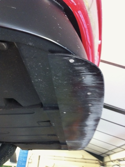

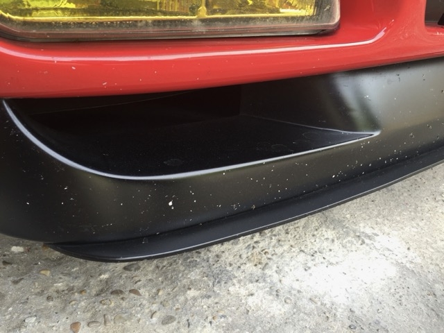

David 84 3 533 Signaler ce message Posté(e) le 11 février 2025 Le 28/08/2023 à 22:48, Stradale V8 a dit : « Sur la GTB/GTS, en dessous du spoiler avant, un surbaissement a été opéré en y ajoutant un mini sous-spoiler de 2 cm, visant à améliorer le passage de l’air sous le fond plat à haute vitesse (attention certaines Tb/Ts de 1994 ont également bénéficié de cette modification) » Nan, nan ! Tout d'abord, en 1994, il n'y avait plus de tb/ts, fin de la version en septembre 1993. Concernant cette lame sous le pare-choc, c'était également sur les tb/ts, dont la mienne (03/1992). Par contre, cette lame verticale en aluminium est insuffisamment tenue, métallique donc elle se tord et tellement basse qu'elle s'arrache systématiquement. Par conséquent, sur beaucoup de voiture, elle n'y est plus. Sur ma tb, la lame avait déjà giclée avant la 1° révision à 2570km, 3 semaines après la livraison de l'auto 😨 Elle fut alors avantageusement remplacée par une lame plastique, horizontale, qui faisait office de patin. Elle est toujours sur la voiture apres 33 ans et 100.000km 😋 mais c'est de l'aftermarket ! 1 1 Citer Ferrari 348tb #93317 , Ferrari 328 GTS #77637Notre histoire - 348 en photo - Essai longue durée sur Ferrarista par Franck Partager ce message Lien à poster Partager sur d’autres sites
Stradale V8 499 Signaler ce message Posté(e) le 11 février 2025 @David 84 je pensais que c’était que sur les GTB/S autant pour moi ! merci pour l’information https://ferrariteileschweiz.ch/2020/12/07/ferrari-348-lame-spoiler-avant-occasion-63545400-63547100/ Citer Partager ce message Lien à poster Partager sur d’autres sites
