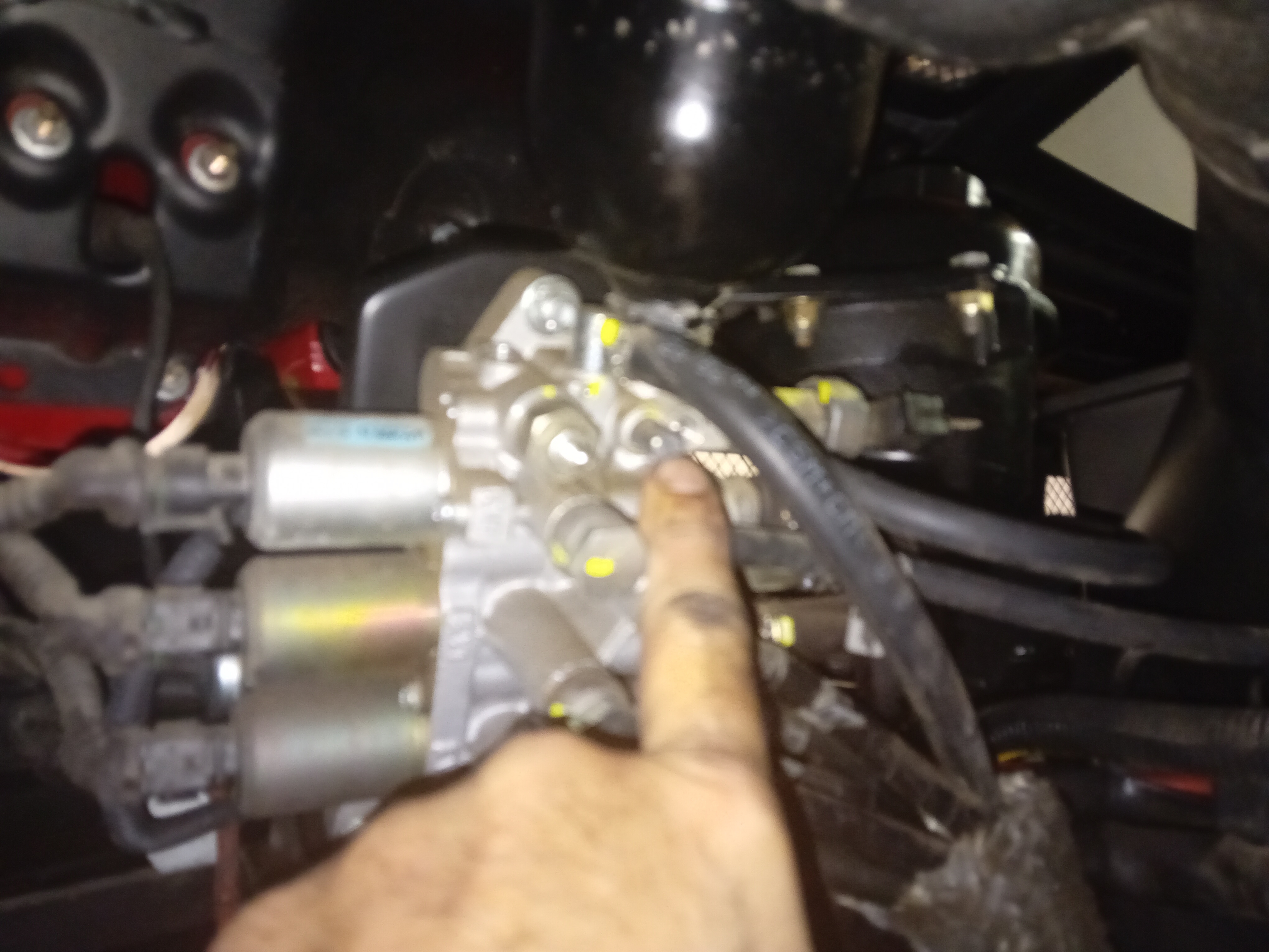

1- dévisser le vis de dépression du groupe F1 à l'aide d'un tournevis plat, afin de vider le groupe de toute pression (voir photo)

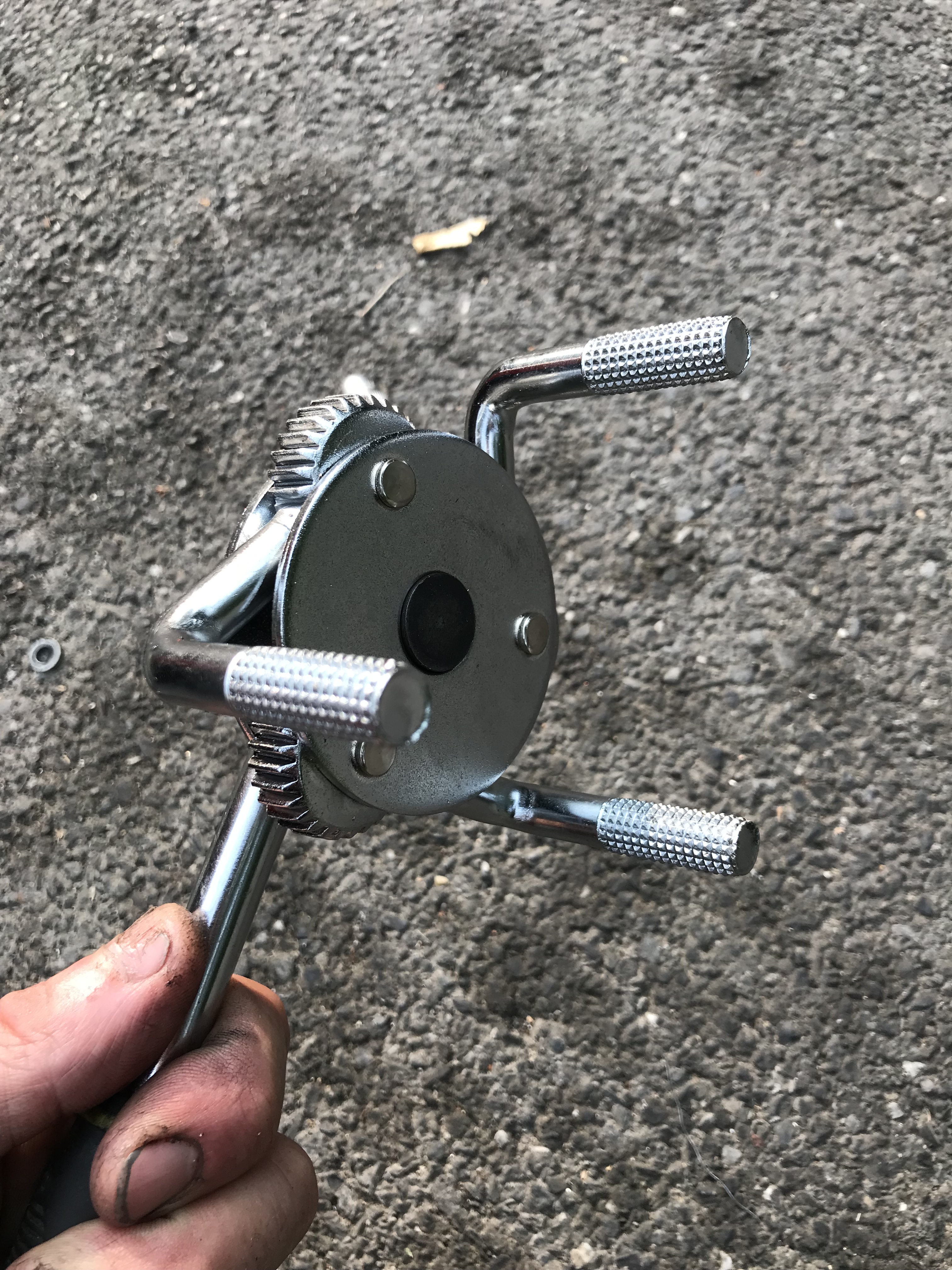

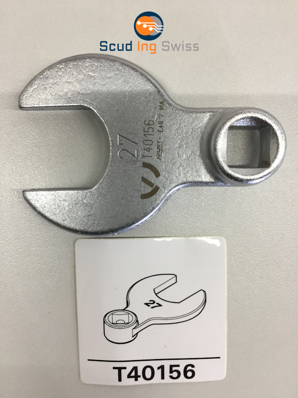

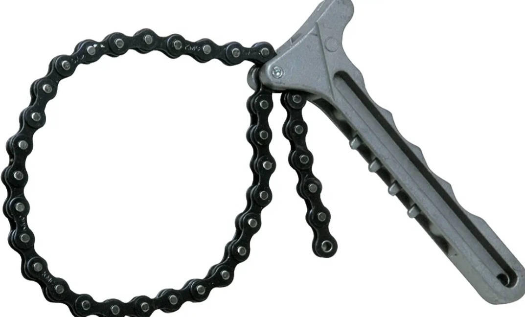

3 - dévisser l'accumulateur à l'aide de l'outil spécifique (clé 27 @stefvanà connecter sur un cliquet ou alors à l'aide d'une desserre filtre à huile à chaine (voir photo)

avec la durite au dessus de la vis dépression et le support noir du groupe, il y a un seul passage pour la cles

2/ La clé à griffes
C'est mieux car ça permet de forcer davantage. ça peut fonctionner si l'accumulateur n'est pas trop serré, mais ça n'a pas marché pour moi. Pourtant, j'ai utilisé un bon bras de levier, mais les griffes finissent par glisser sur l'accumulateur si celui-ci est trop serré. Attention de ne pas frotter la carrosserie car il y a peu de place pour positionner la clé à griffes autour de l'accumulateur.

4) La clé de 27 mm "spéciale accumulateur" :
N'ayant pas trouvé la clé Audi, j'ai acheté une KS-Tool
KS Tools 913.1944 - Clé à fourche à emmancher , 27 mm - Finition en Chrome Vanadium
Il semblerait que ce soit la méthode officielle Ferrari, mais je n'y suis pas arrivé non plus pour la même raison : la fixation de durite du haut du groupe empêche le passage de la clé.

6) La clé à chaîne, avec double chemin de chaîne
Achetée à 8.99€ à Norauto. Il s'agit d'une double chaîne montée sur une douille en 1/2.
J'ai enroulé la chaîne autour de l'accumulateur, placé une poignée coulissante sur la douille, rajouté un petit bras de levier quand même, et ... alléluia, sans même besoin de trop forcer, l'accumulateur s'est débloqué comme par magie  !
