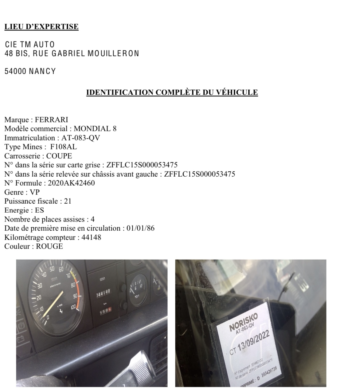

Bonjour,
J'ai potentiellement l'opportunité d'acquérir une Ferrari Mondial, cabriolet de 1986, et je suis dubitatif car dans le descriptif on me l'annonce comme une Mondial 8 mais sur la culasse est inscrit Quattrovalvole...
Voici le type donné, F108AL et le numéro de série  ZFFLC15S000053475
Qu'en pensez vous?
merci
il y a 7 minutes, fanaoldies a dit :
ZFFLC15S000053475
Origine Suisse 😉  Mondial QV 84 Rosso / Nero

Il y a 1 heure, fanaoldies a dit :
Bonjour,
Qu'en pensez vous?
merci
"53475", elle serait plutôt sortie de chaîne au début de l'année 1985...

Il y a 4 heures, fanaoldies a dit :
D'accord!
01 /01 /1986, c'est ce que mettait "l'administration des mines" quand la voiture venait de l"étranger et avait été ré-immatriculée à son entrée sur le territoire français.
Mais, considérant son numéro de châssis, cette voiture est bel et bien sortie de chaîne début 1985.
Ferrari Mondial QV
sttuf
Salut, les Mondial QV sont stipulées Mondial  8 sur la CG, en realité ce sont des "Mondial 8 Quattrovalvole", 8 pour le V8 pour rester cohérent avec la denomination Ferrari de l'epoque dont le dernier chiffre etait le nombre de cylindres.
Raison pour laquelle on trouve parfois des QV avec en intitulé d'annonce Mondial 8.

C'est une QV cet écrit dans son immatriculation 😂 ----------------------------------------------------------------------------------------------------------------> suis loin 😄
