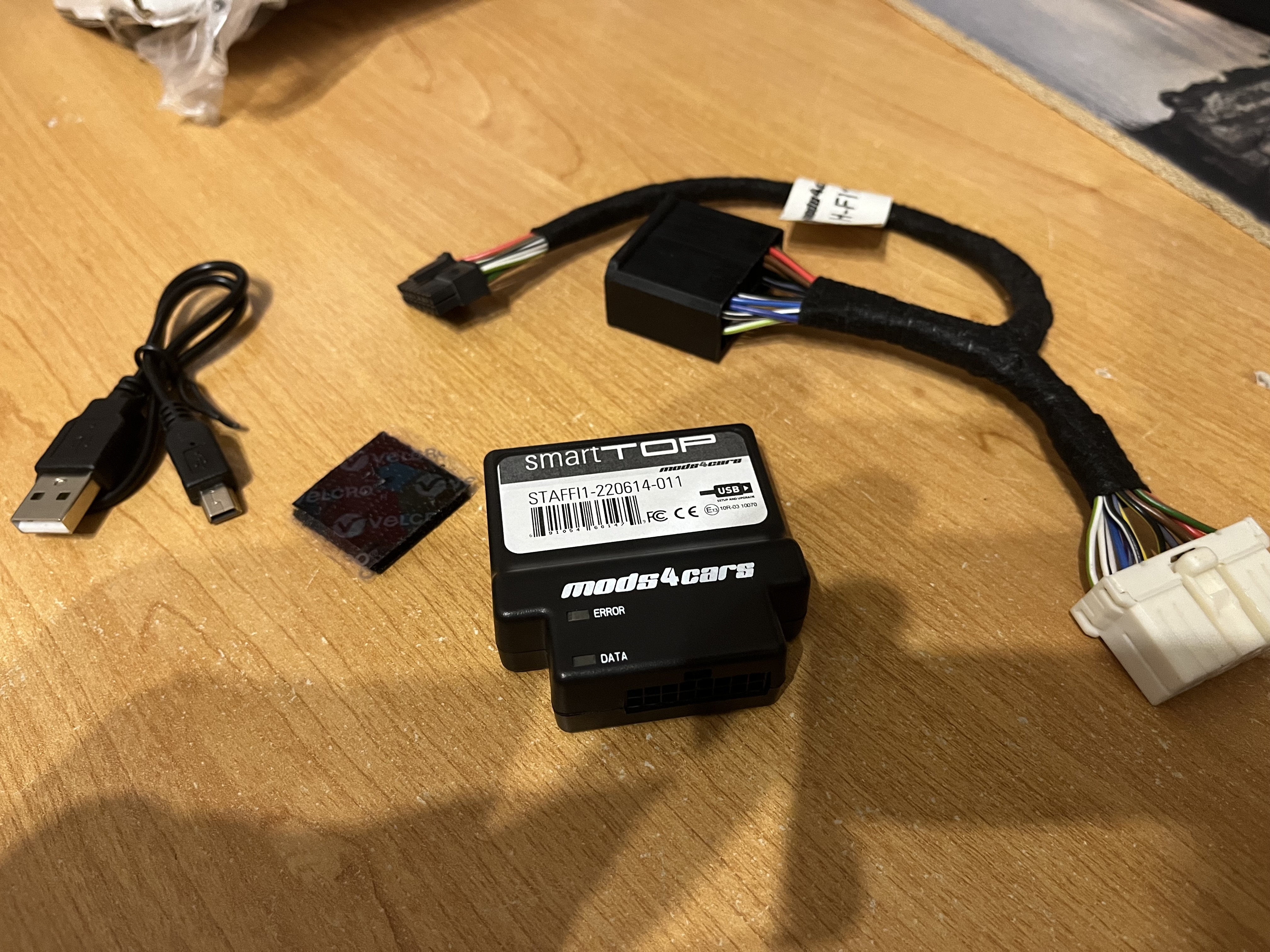

Lg-360
Réception du boîtier ce jour…
5 jours calendaires pour la réception des US !!!
45 euros de frais de douanes et divers…
on reste toujours moins cher que sur le site du cabriolet…
Reparametage fait sur PC…
Montage ce week end…
Modifié par Lg-360
May the force be with… us.
Lg-360
Comme annoncé, un petit retour sur l’installation et utilisation..
je viens de monter le bastringue… ça se fait en 2 minutes chrono puis 10 minutes pour remettre ces p… de 4 clips de l’habillage… quelle galère à remettre quand tu es totalement en aveugle…
Verdict : top !!!, ça marche très bien le one touch et j’ai même essayé en roulant (j’ai programmé à max 20km/h) et aucun problème… mais ne dites rien à mon sorcier, il risque de me gronder !!!
Juste une recommandation : laisser la prise USB branchée sur le boîtier et la faire sortir de l’habillage pour pouvoir reprogrammer et par exemple désactiver le boîtier si vous voulez réviser le capote et l’arrêter à mi-course… sinon il faut déclipser (5 secondes en gros) et reperdre 10 minutes pour remettre les clips…
