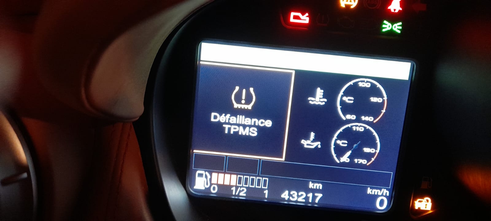

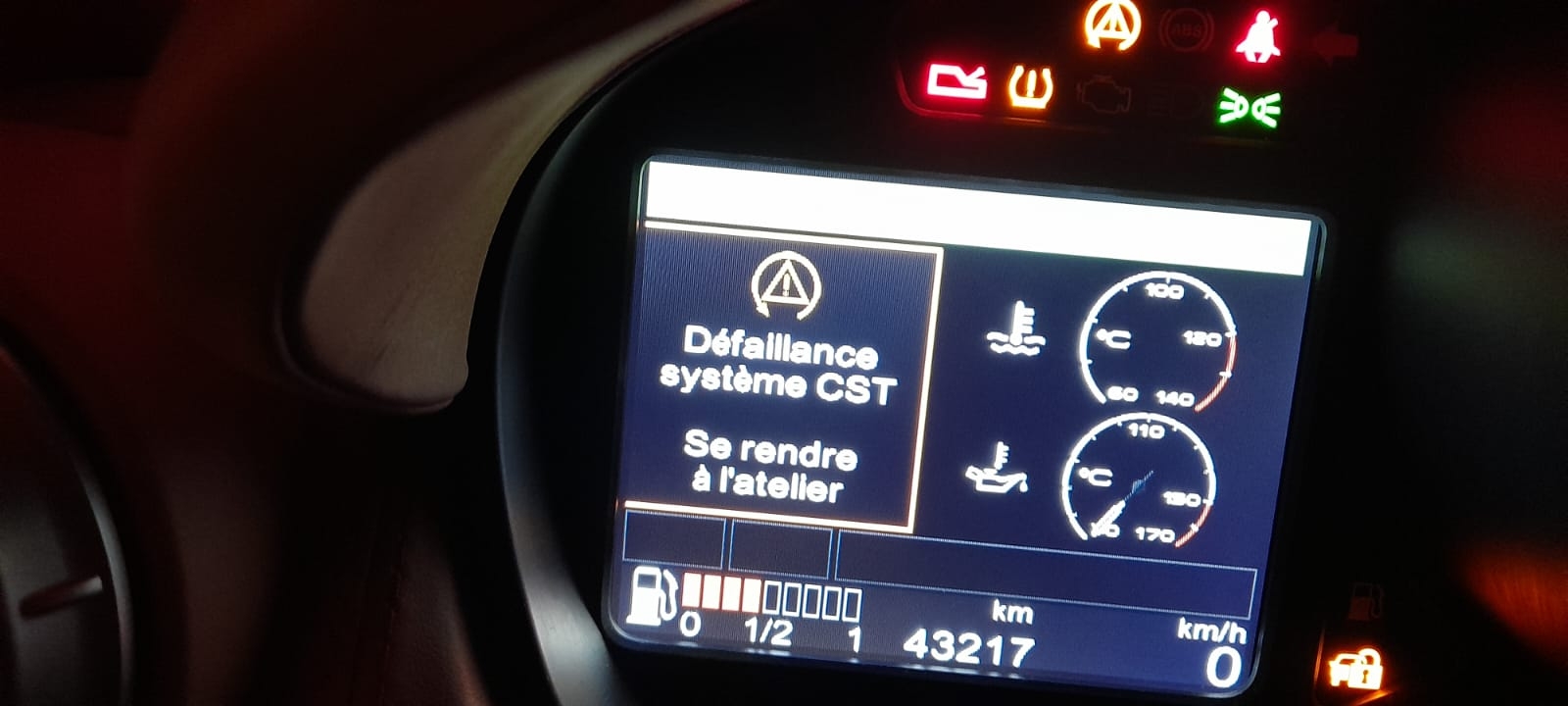

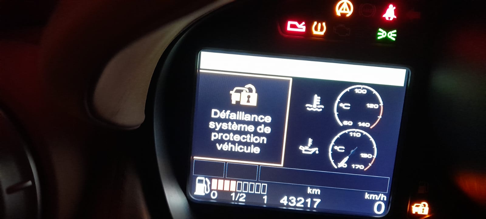

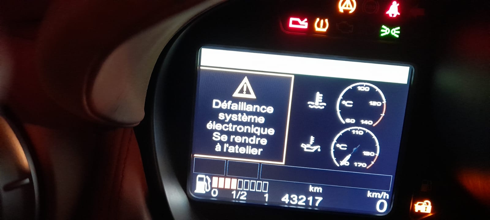

J ai un problème avec ma california de 2009 ,
Elle ne veut pas démarrée,  message d erreur , defaillance systeme electronique , defaillance manetino , defaillance systeme électronique .
J ai changer la batterie croyant que c était elle le problème.
Mais toujours le même problème.
Le démarreur tourne mais rien ne ce passe.
Quelqu un à peu être une solution ?

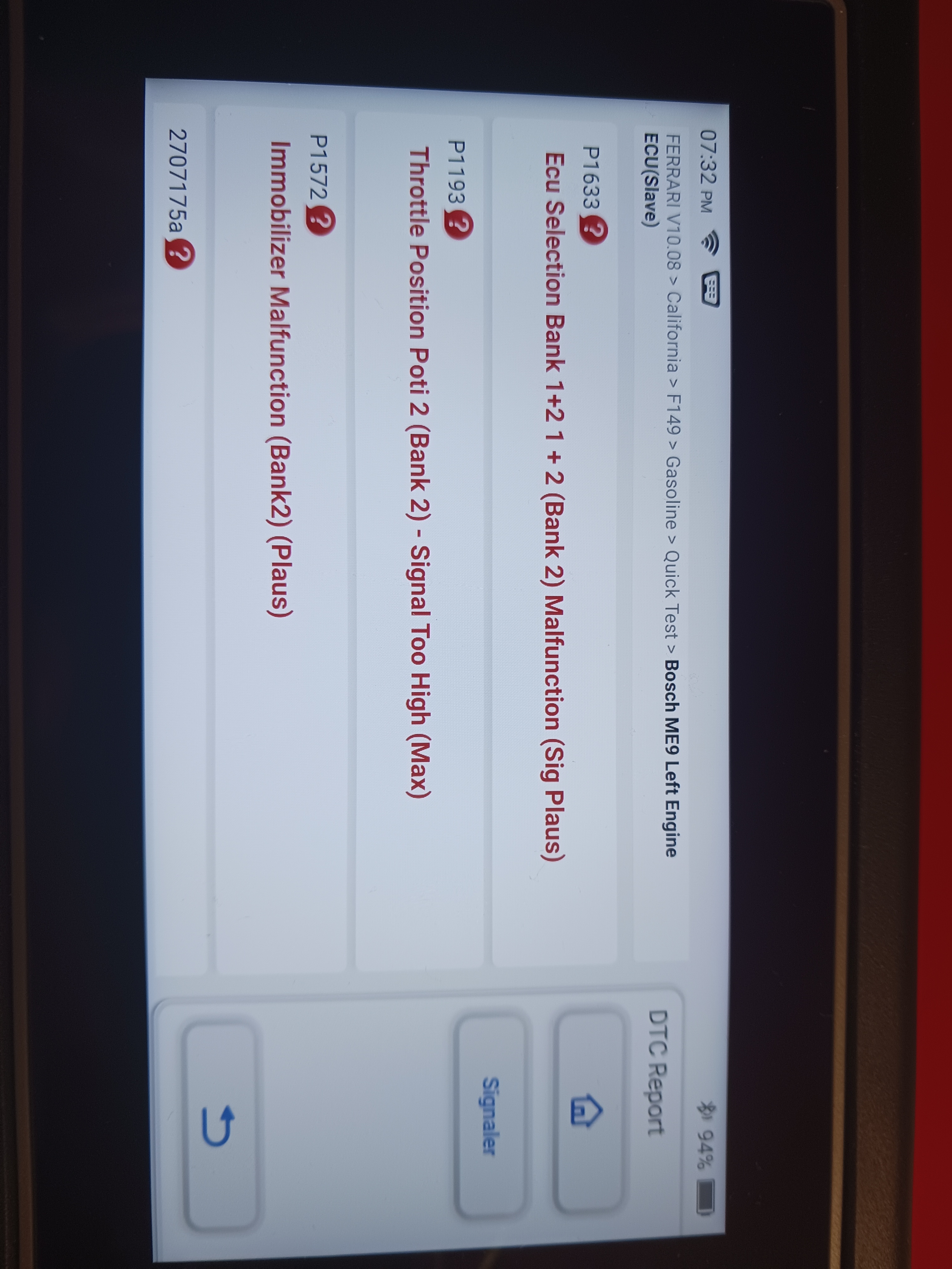

albinos
Bonjour à tous ,
toujours rien à faire après avoir charger la batterie à bloc 20231113_203250.thumb.jpg.d4747e1f797dd79c695ba0de719ccb77.jpg
Voici les codes erreurs du diag .
Si quelqu'un a une réponse
merci d avance

Verdict boitier moteur droit et gauche hs .
Changement et reprogramation.
Je vais la récupérer samedi matin .
Je vous fait un point sur le pourquoi du comment après discussion avec le garage pour avoir les détails.
Bonne soirée à tous .
