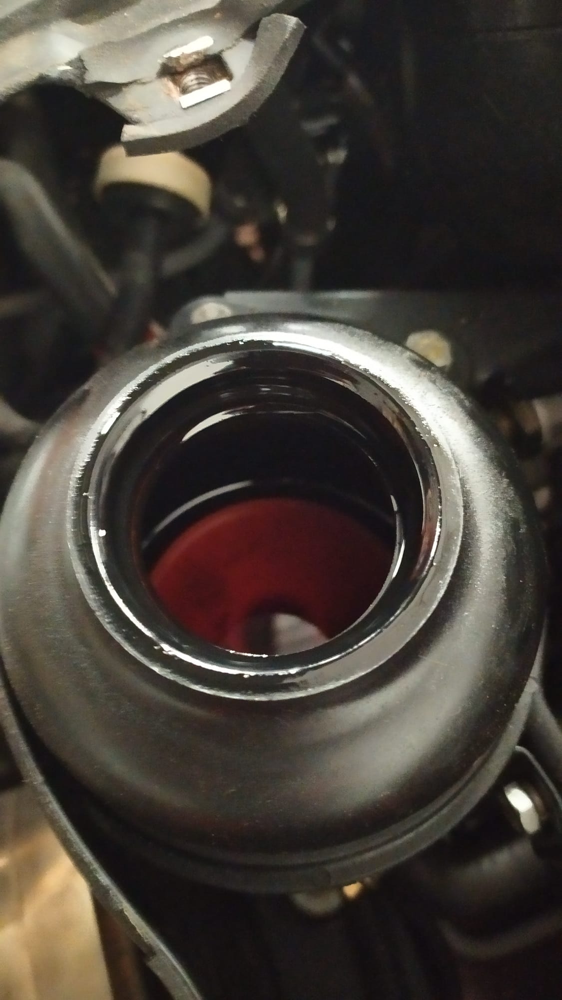

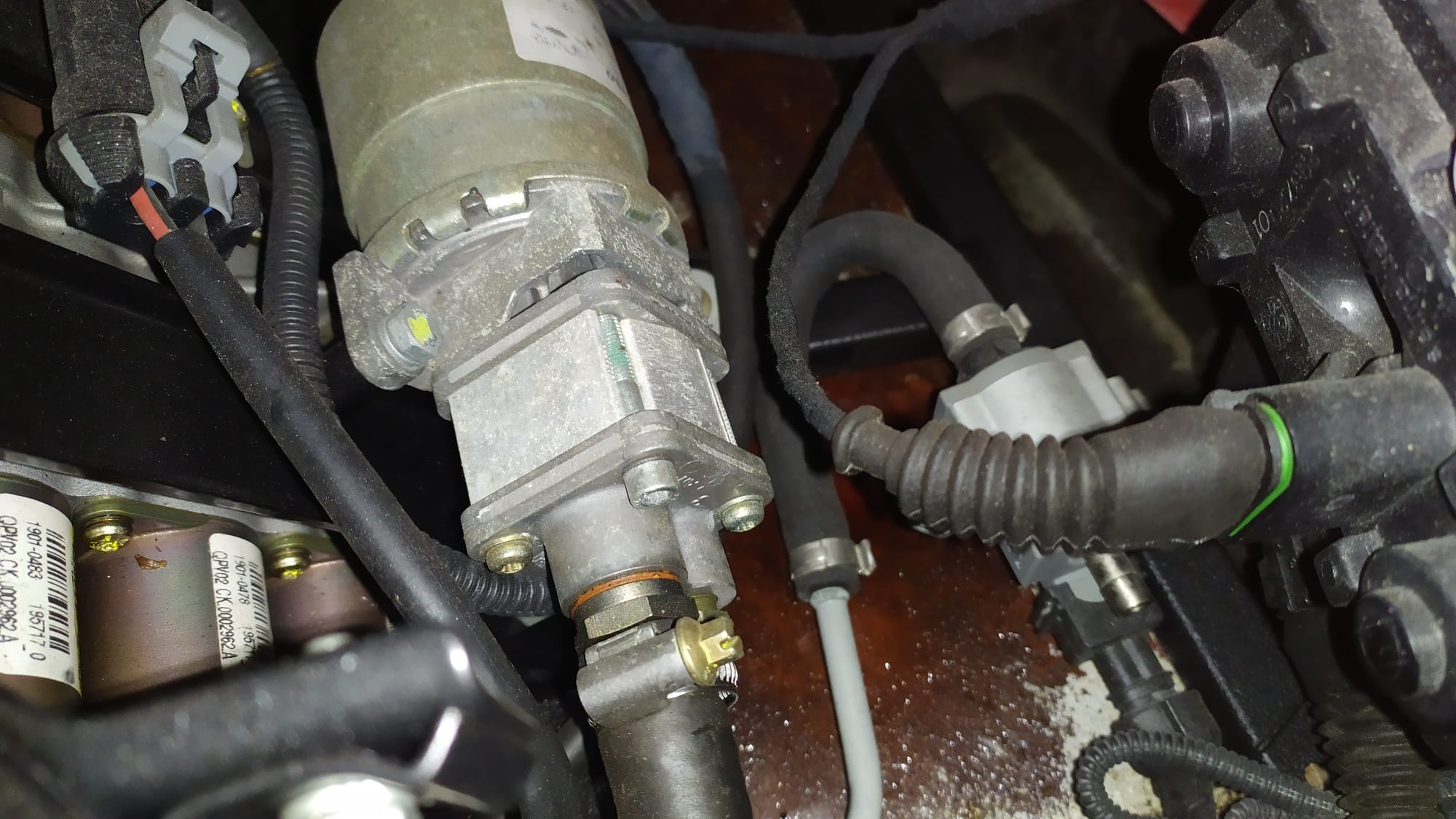

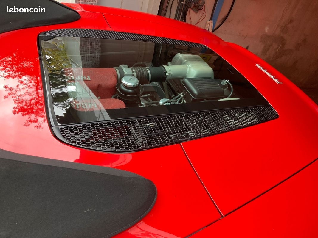

Bonjour à tous,
jai trouvé quelques goutes d'huile à l'arrière droit de ma 360 spider de 2002. Je lai acheté il y a 2 semaines, avec 34500 km. Je n'ai roulé que 200 km pour la ramener de Perpignan à Montpellier en roulant max à 100 km/h et j'ai pas dépassé 4000 tr/min. Elle n'avait pas roulé depuis 10 ans !!!
Je n'ai pas réussi à déterminer d'où vient la fuite, en tous cas ça n'a pas l'air d'être la pompe à huile de boite, il n'y a aucune trace sur le corps de pompe.
Voici une photo qui montre l'huile qui a fuit et une autre photo sur laquelle on voit le niveau du bocal contenant l'huile.
Quelqu'un a t'il deja eu le même problème ?
Merci à tous pour votre aide

si tu n'as pas de problème de passage de vitesses et de boite de vitesse  le circuit dois être étanche
  peut être un niveau de remise en huile trop importante du réservoir le reniflar est t'il bien en place ?  la pompe si elle fuit cela sera qu'une  fuite interne dans son propre corps  voir aussi un joint d'une électrovanne  c'est possible ...si ta boite fonctionne au top
fait un nettoyage de cette huile débordée c'est pas comme de l'essence mais c'est proche de l'échappement
ensuite tu roule et tu surveille les possibles fuites effectivement 10 ans sans fonctionné les joints c'est comme les pneus
cela dis la pression et l'huile peuvent réduire les suintements avec une remise en route régulière mais pas les grosses fuites
tu ne parle pas de problème de boite pour moi c'est pas grand chose nettoyage et surveillance

Les vitesses passent très bien, aucun bruit suspect. Effectivement, je vais commencer par tout nettoyer et essayer de déterminer pour où ça fuit

Pour la fuite d’huile, regardes dans le passage de roue droit, s’il y un peu de gras ça peut être effectivement le renifleur suite à une mise à niveau… je parle en connaissance de cause…
Et effectivement une bonne belle révision complète fera du bien.
