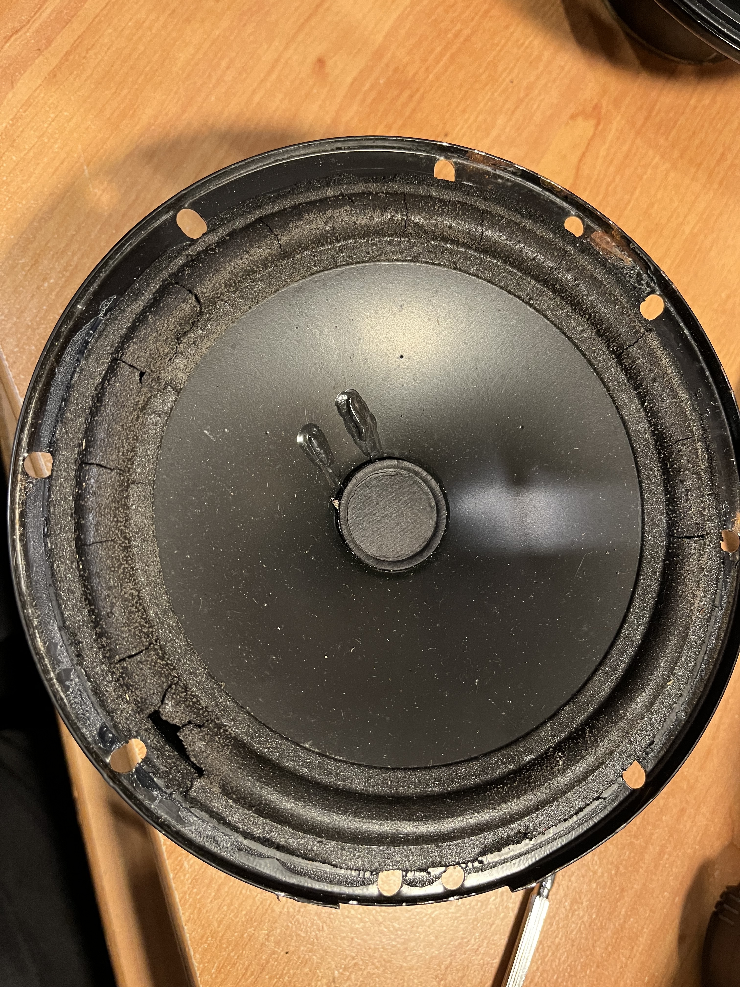

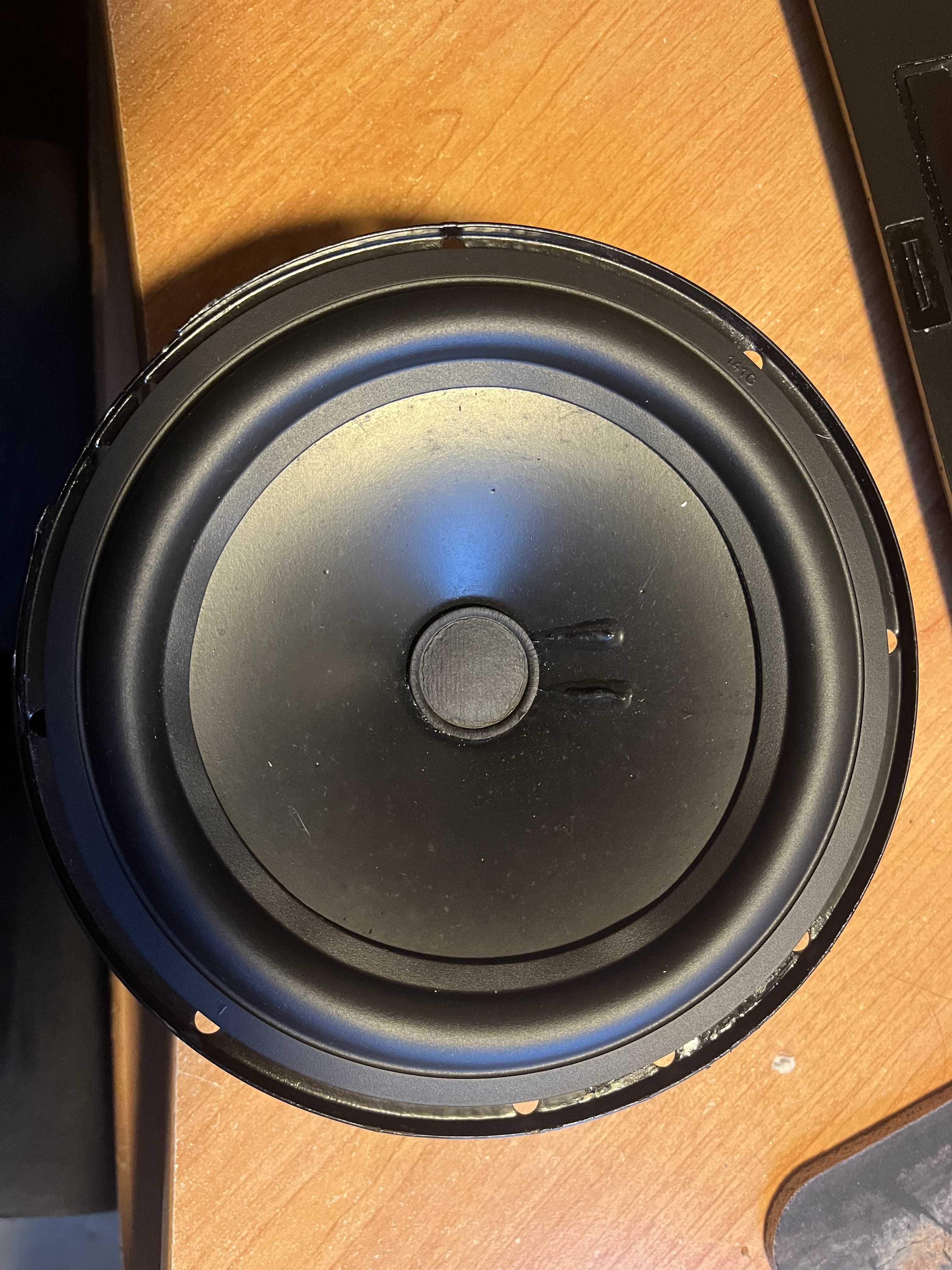

Donc voici les 2 haut parleurs.

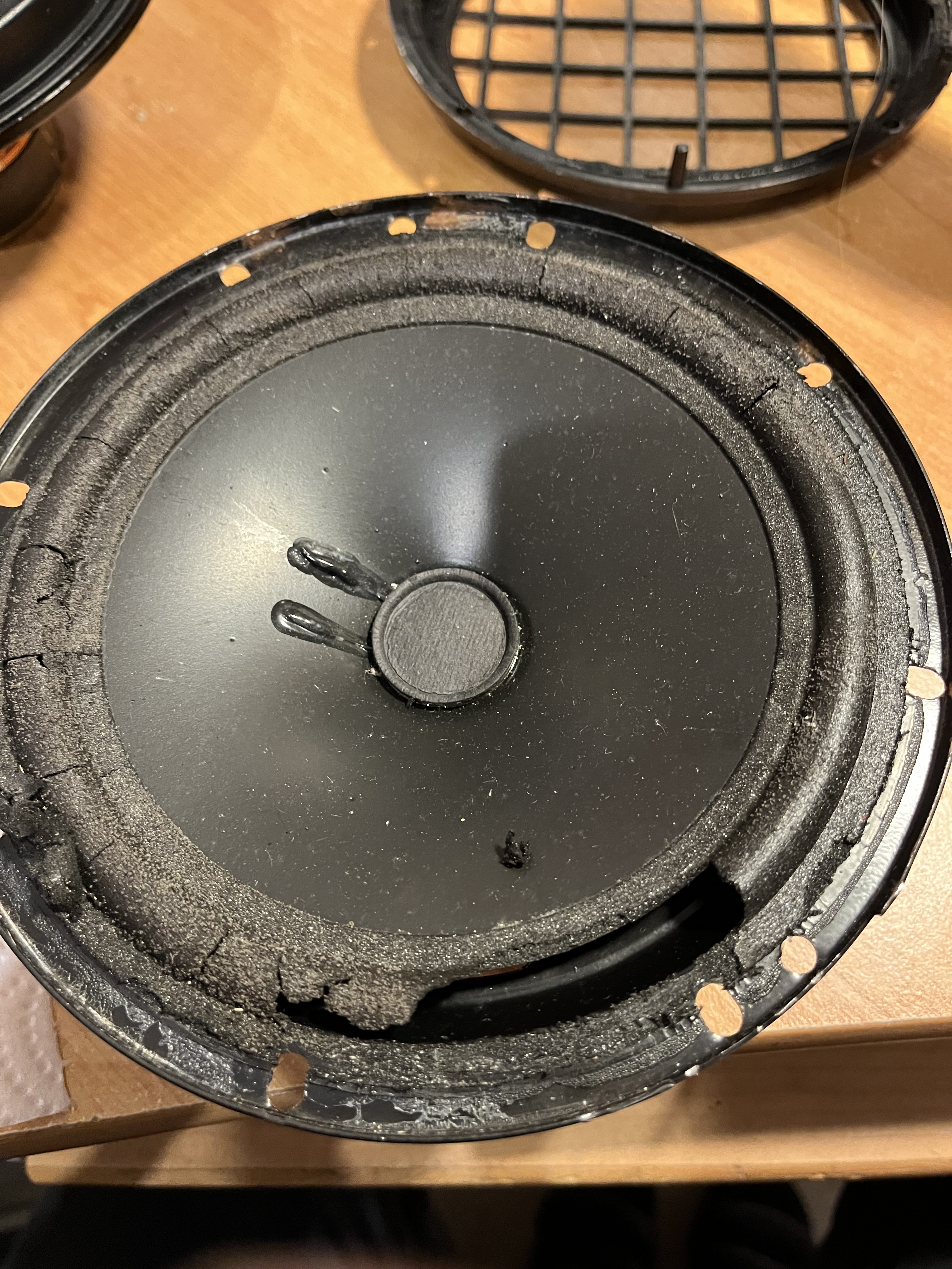

Ci dessous on voit bien la mousse qui est HS…
Elle s’enlève sans forcer…

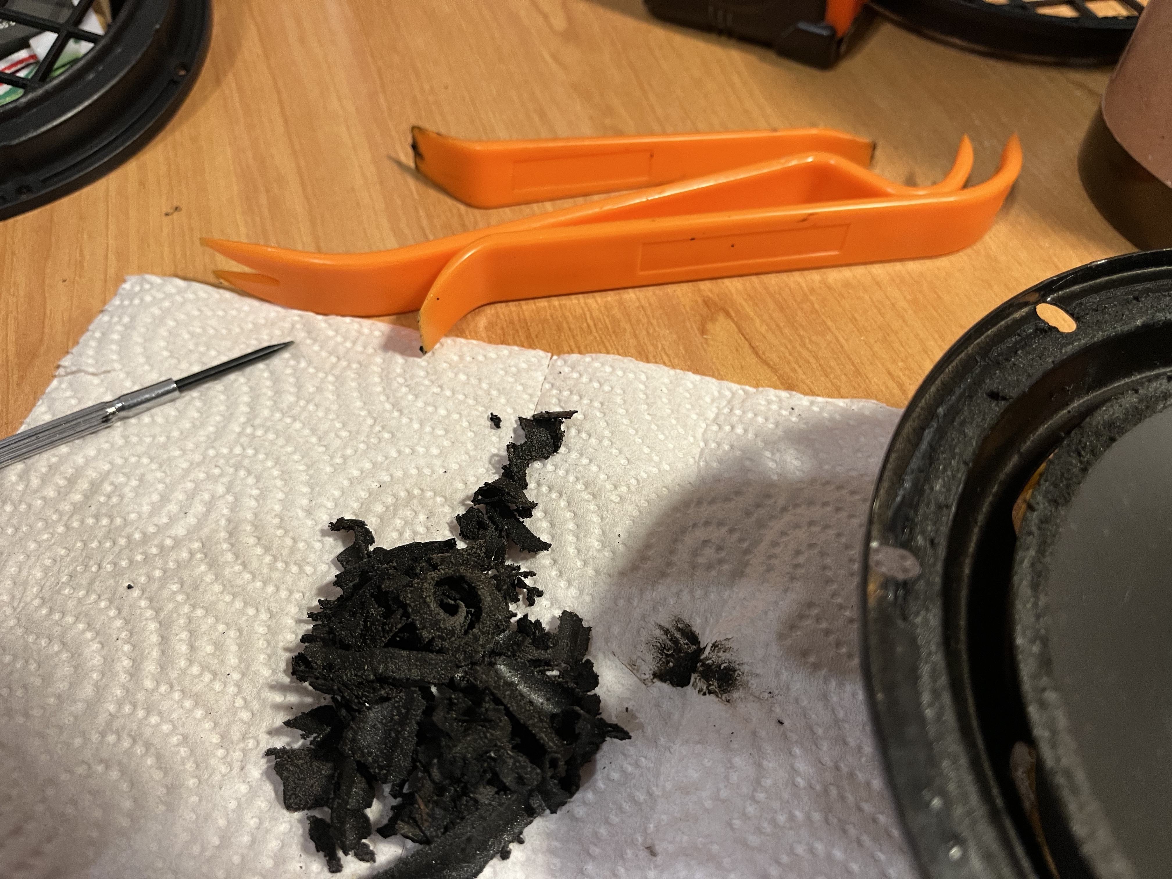

Les spatules pour éviter d’en avoir plein les doigts car bien sûr ça colle…

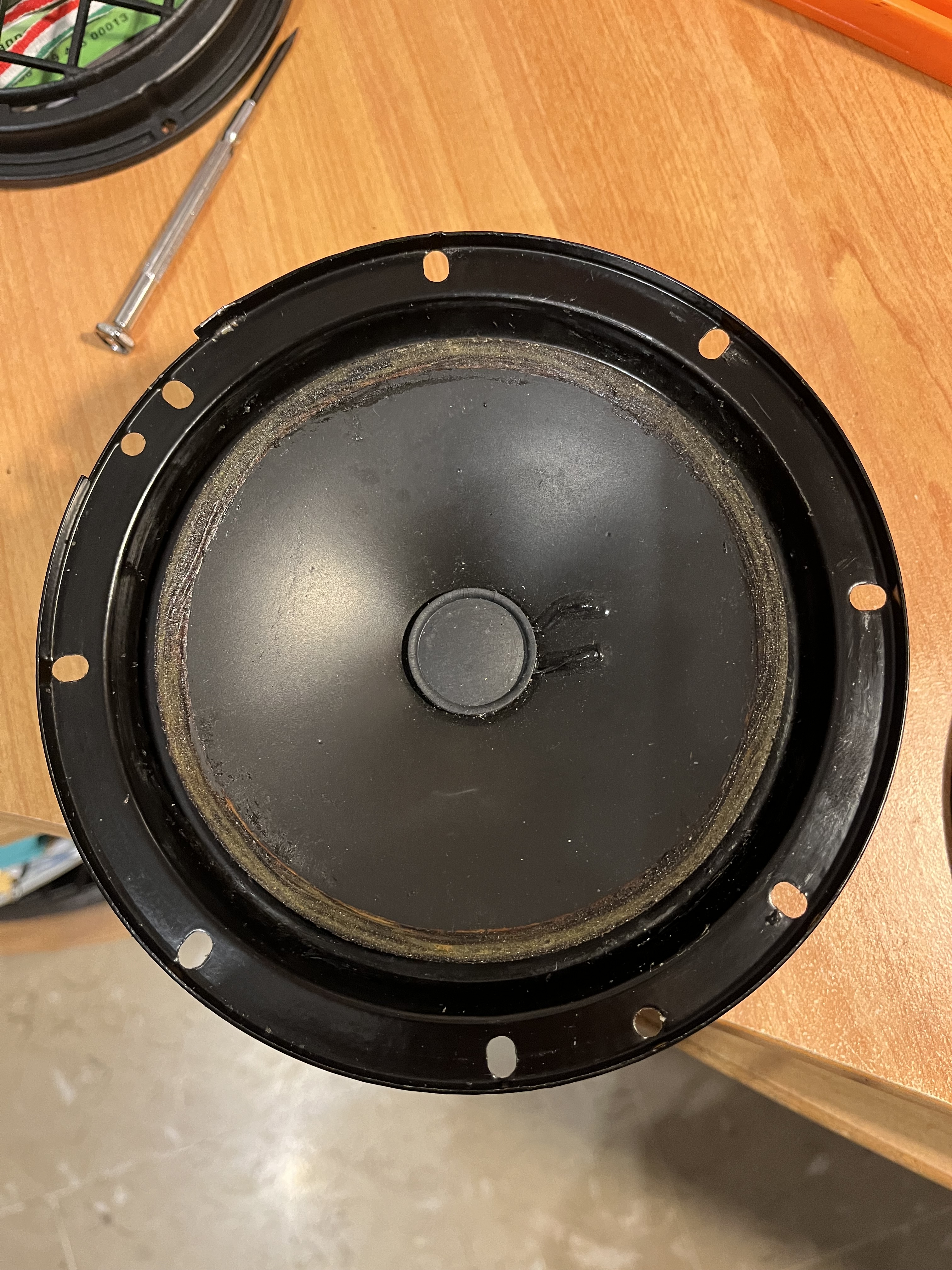

Et les emmerdements commencent pour l’enlever complètement sur le « saladier »…
J’ai donc utilisé du savon noir et de l’anti goudron…

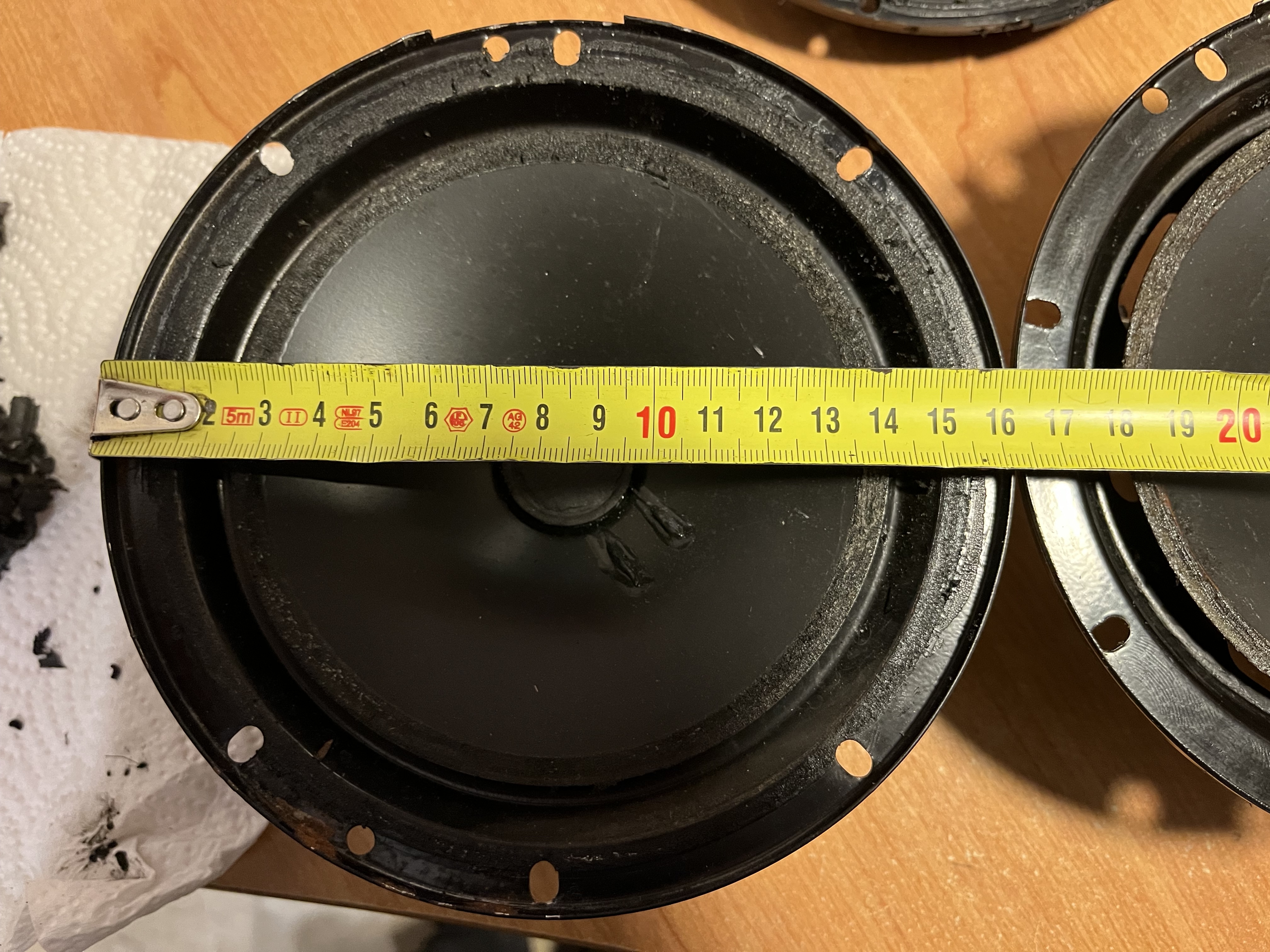

Pour ceux que ça intéresse, quelques mesures…

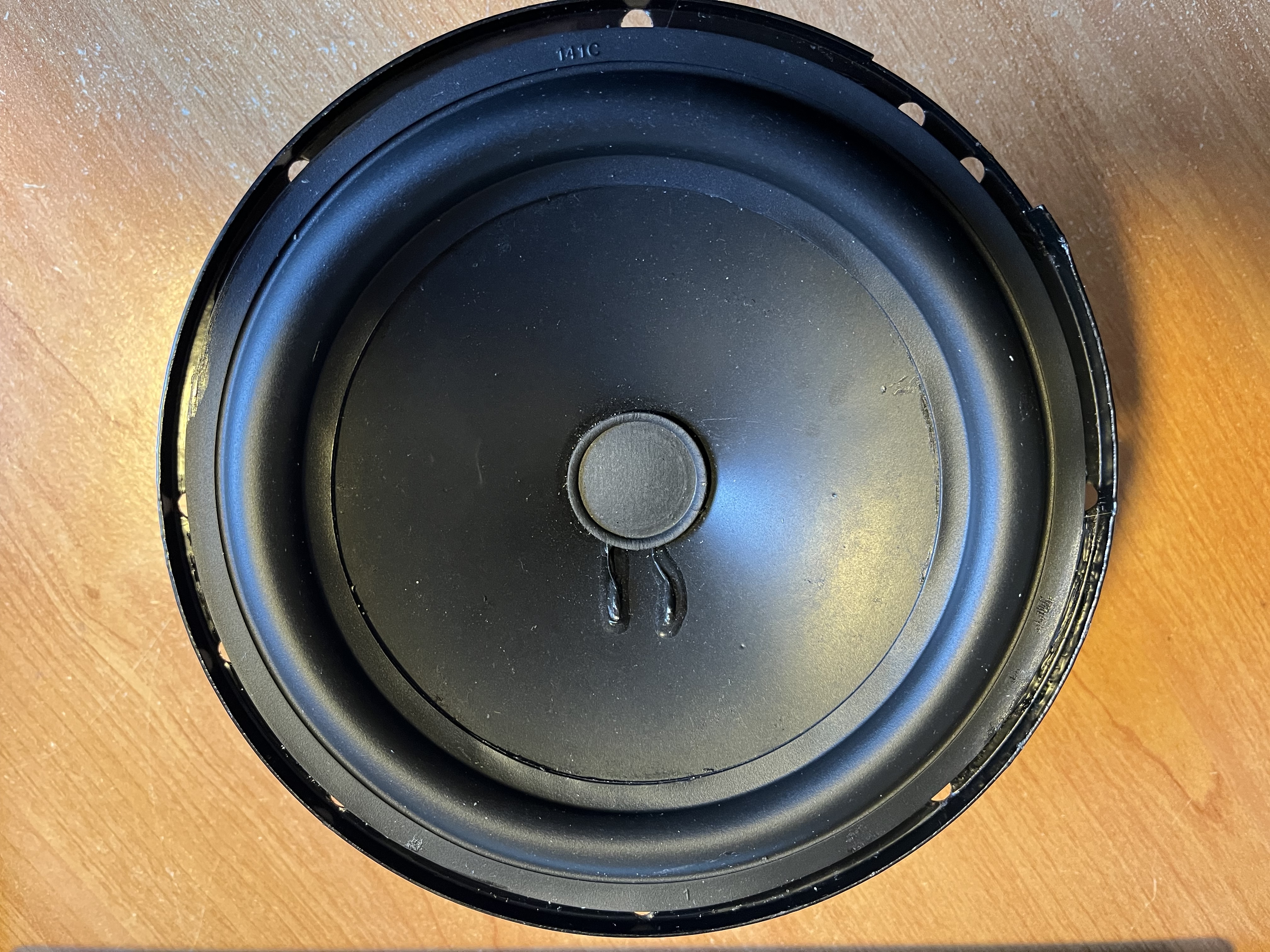

Et le résultat du nettoyage…
le plus compliqué reste le nettoyage des 1cm de colle sur la membrane elle même…
J’ai fait ça délicatement à la spatule plastique. Mais si quelqu’un a une meilleure idée, je suis preneur…

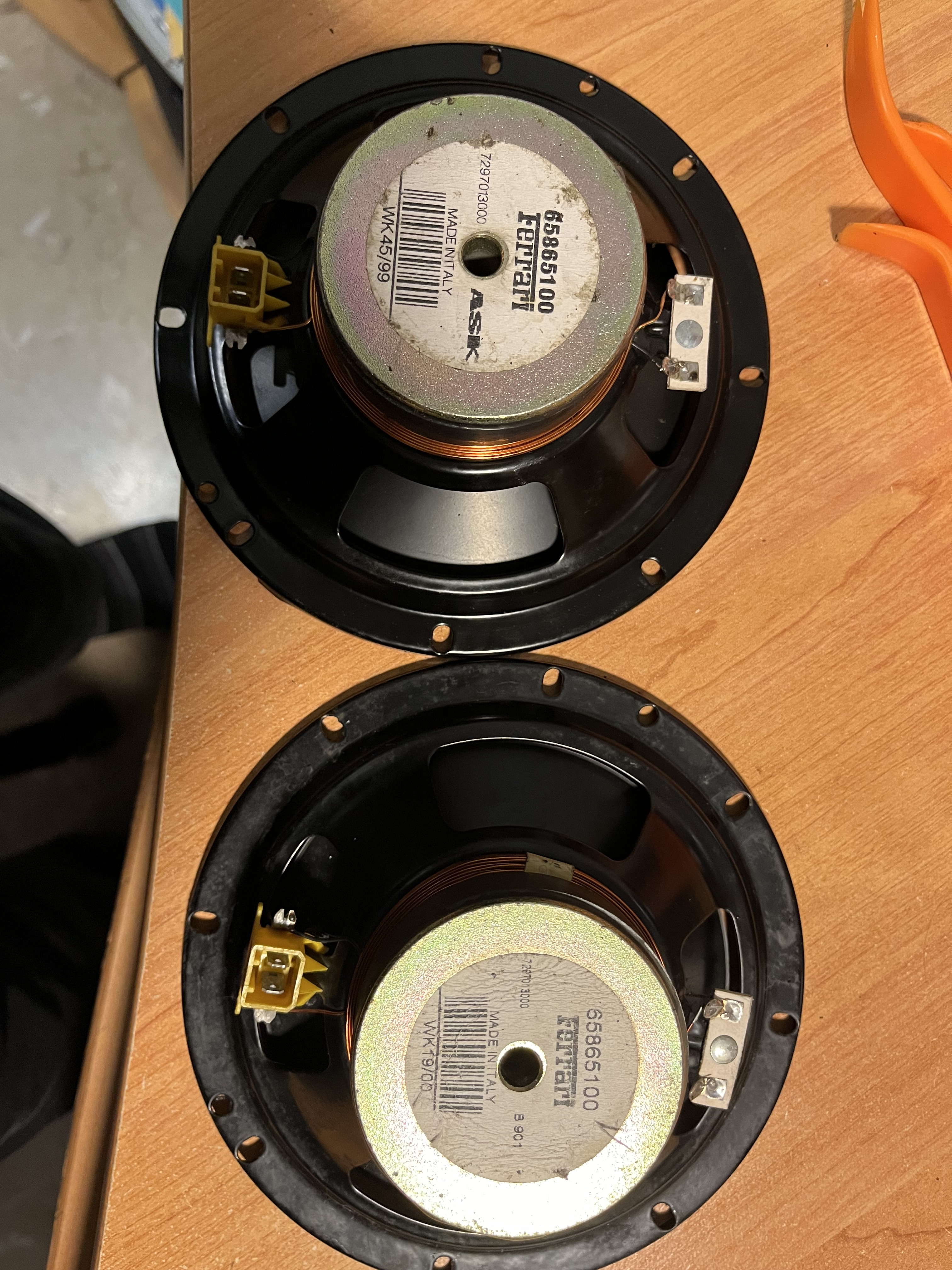

Les références des haut parleurs

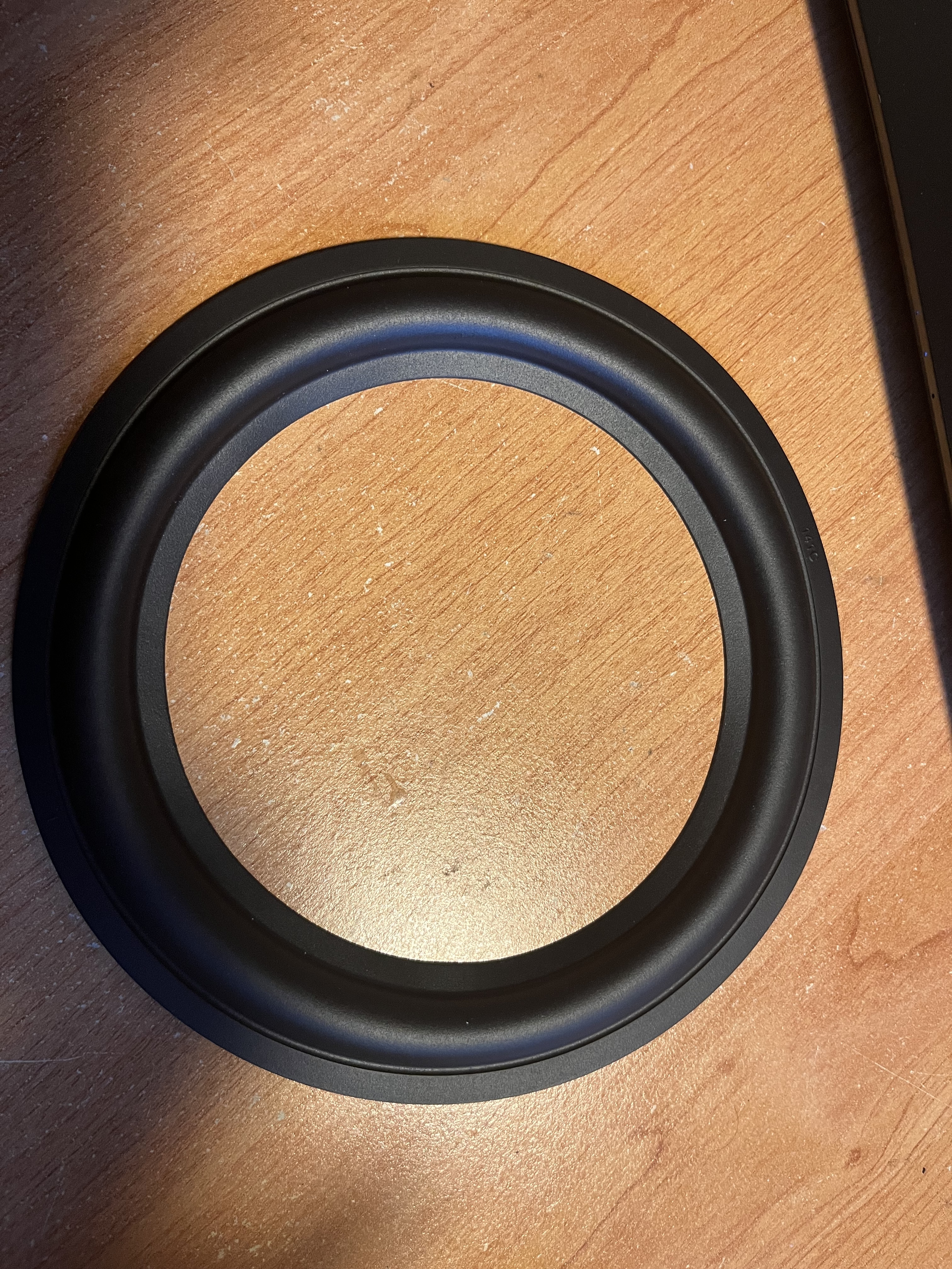

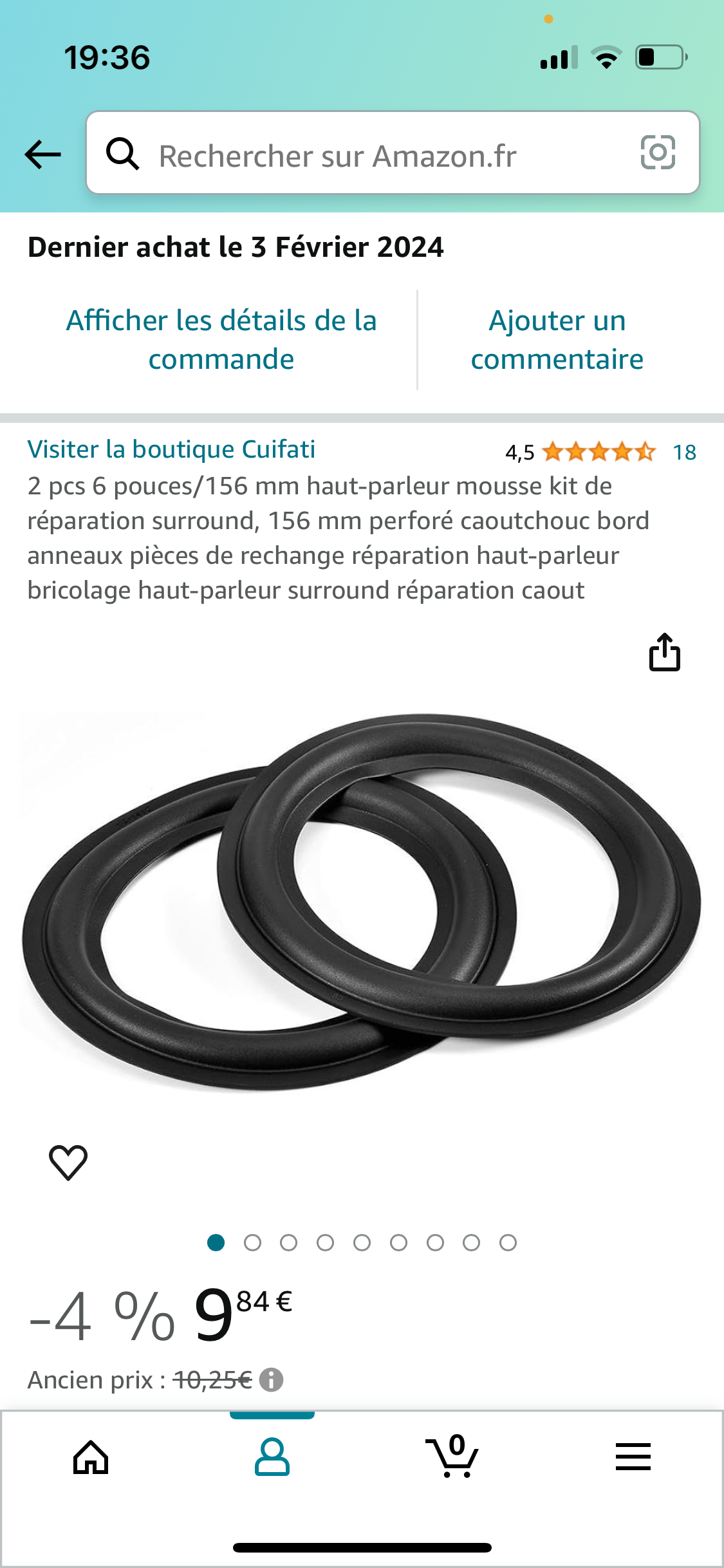

Prochaine étape, réception des suspensions (nom technique de ce petit bourrelet) commandées pour 10euros sur Amazon et recollage…

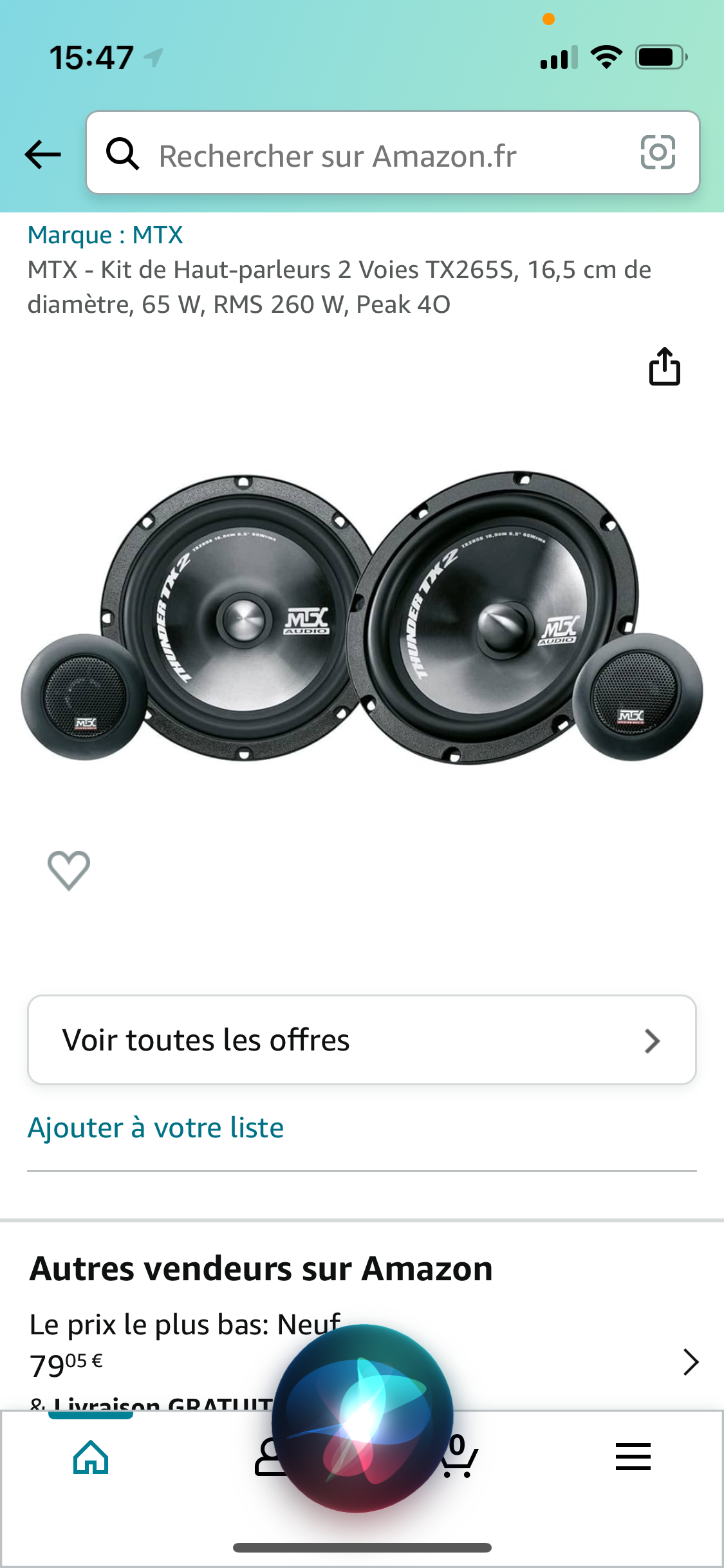

Effectivement comme @SLI94 intéressé aussi pour savoir quel modèle tu as pu installer en quasi plug & play si j’ai bien compris…
C’est ce modèle ? TX265S ?

Réception des suspensions aujourd’hui mais pas de la colle… j’espère demain…
Mais en tout cas ça va très bien… peut être un peu large de quelques mm, les trous de fixation sont légèrement obstrués… Mais ça devrait le faire…

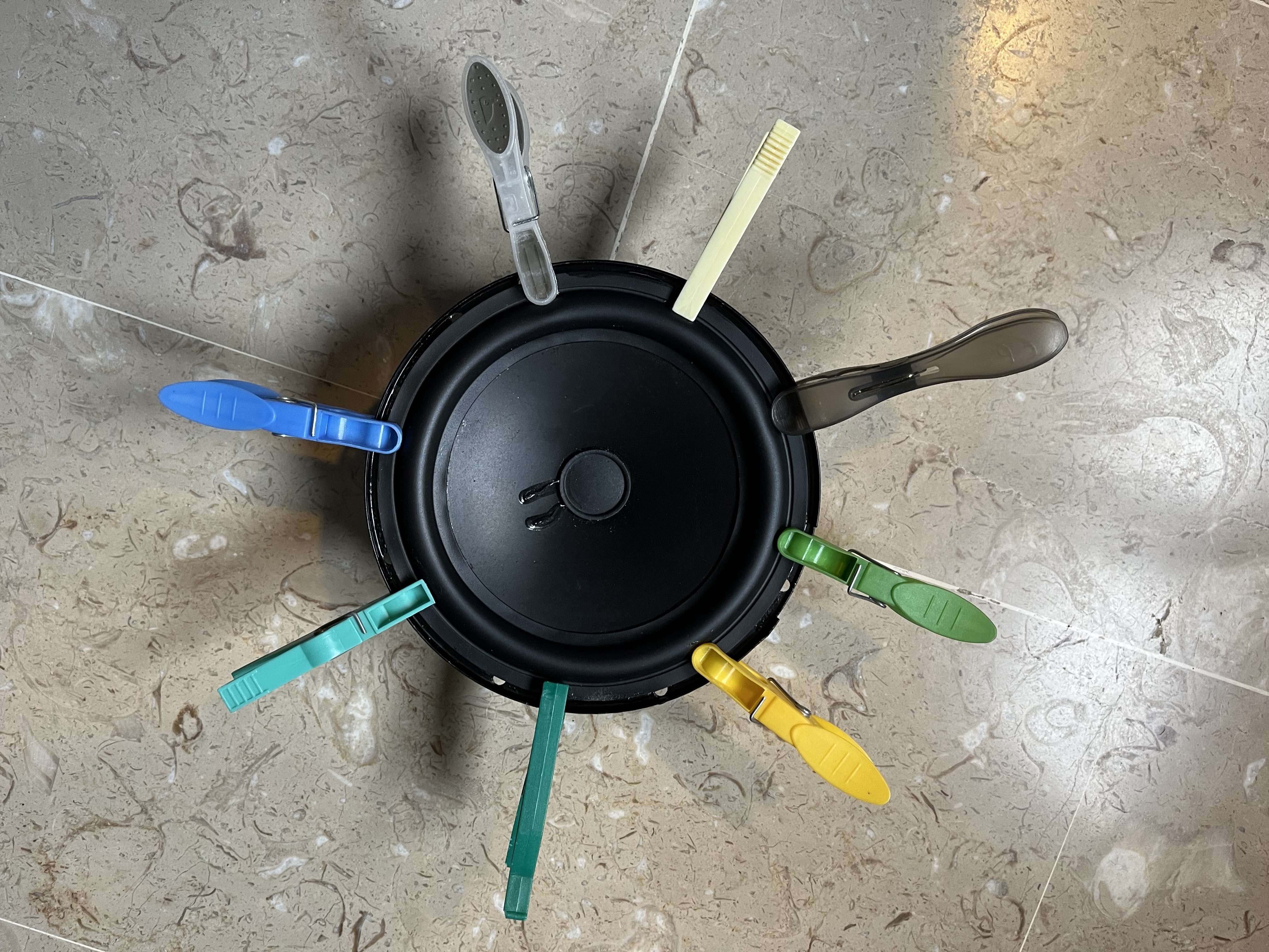

Collage terminé…
On va bien voir après séchage, ils parlent de 24 heures…
May the force be with… us.
Tu as pu dégager tous les résidus de l'ancienne colle sans trop galérer Lilian ?
Et tu ne voudrais pas mettre de petites cales en carton entre ta mousse et les pinces à linge, pour éviter de faire des marques ? J'ai peur que ça ne jointe pas à 100% après... Ce serait dommage que ça génère des grésillements du coup 😅
Lg-360
il y a une heure, Laurent 34 a dit :

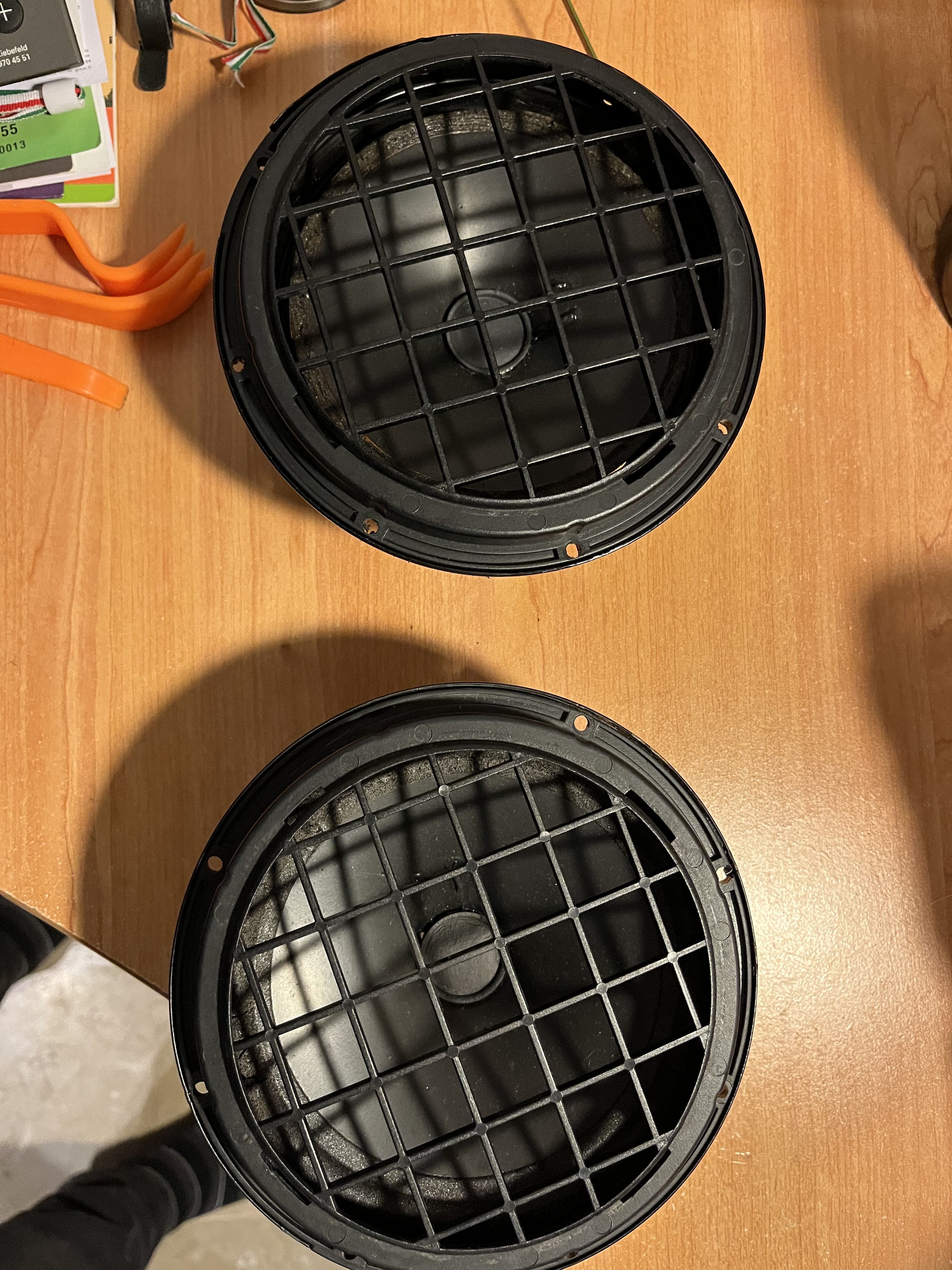

Oh si j'ai galéré pour enlever la colle... Coton tige et Anti groudron... Bon il en reste un peu mais avec la colle ça devrait le faire. L'idée est que ça doit être étanche pour que les vibrations de la membranes ne soient pas altérées... On verra bien.
Tu as raison, j'ai viré les épingles à linge et j'ai remis la grille de protection qui va mieux plaquer de façon homogène la suspension, en retournant le Haut parleur pour que son poids fasse la jonction...
Bien vu.

Amazon j’ai payé 10 euros
sur Ali Express j’en ai vu à 3 euros…
Mais j’ai joué la rapidité avec Amazon
