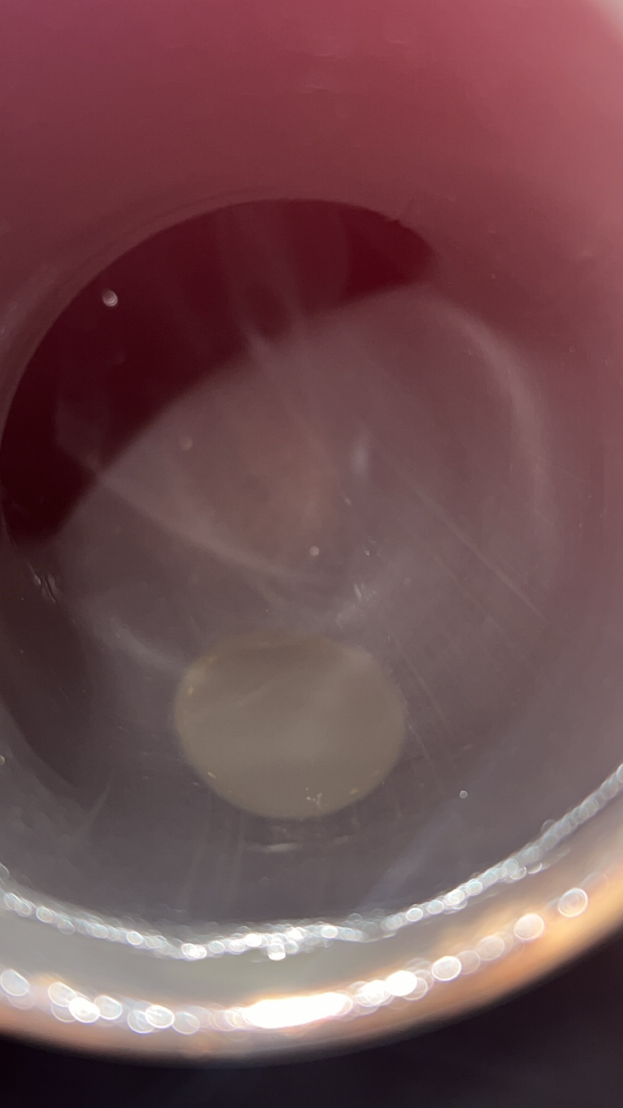

Valere02 16 Signaler ce message Posté(e) le 16 février 2024 Voici dans le silencieux Citer Partager ce message Lien à poster Partager sur d’autres sites
Toscano 803 Signaler ce message Posté(e) le 16 février 2024 Joint(s) de queue de soupape HS? Il y a forcément une fuite interne pour que de l'huile non brûlée finisse dans l'échappement. Citer Partager ce message Lien à poster Partager sur d’autres sites
Valere02 16 Signaler ce message Posté(e) le 16 février 2024 Joint de queue de soupapes vu la quantité, ça me paraît illogique Citer Partager ce message Lien à poster Partager sur d’autres sites

Toscano 803 Signaler ce message Posté(e) le 16 février 2024 (modifié) 26 minutes ago, Valere02 said: Joint de queue de soupapes vu la quantité, ça me paraît illogique Tu n'as pas précisé combien de temps ni comment tu avais roulé, mais la petite flaque dans le pot laisse supposer que tu es vite rentré dès que la fumée blanche est apparue? Modifié le 16 février 2024 par Toscano Citer Partager ce message Lien à poster Partager sur d’autres sites

Toscano 803 Signaler ce message Posté(e) le 16 février 2024 (modifié) 7 minutes ago, Jean66 said: Tu es sûr que c'est pas de l eau de condensation du silencieux, mélangée avec la suie ?.. La petite flaque d'huile sur la photo suggère que non. Modifié le 16 février 2024 par Toscano Citer Partager ce message Lien à poster Partager sur d’autres sites

Valere02 16 Signaler ce message Posté(e) le 20 février 2024 Photo avec endoscope pris sur l’intégralité des huit cylindres, du moins bien sûr que le haut, montrant de 1à 4 : pas mal de dépôt huileux et de 5 à 8 : peu de dépôt, assez propre Voici quelques photos Maintenant, place aux compressions Citer Partager ce message Lien à poster Partager sur d’autres sites
nounou 484 Signaler ce message Posté(e) le 20 février 2024 Il y a 4 heures, Valere02 a dit : Photo avec endoscope pris sur l’intégralité des huit cylindres, du moins bien sûr que le haut, montrant de 1à 4 : pas mal de dépôt huileux et de 5 à 8 : peu de dépôt, assez propre Voici quelques photos Maintenant, place aux compressions Les 3 du bas avec de la calamine c'est bon mis à part le dépôt gras qui ne s'explique pas mis à part si ton moteur a mangé de l'huile par l'admission . Par contre le 1er qui est très propre , là il doit y avoir un problème ou il y a eu un problème de combustion très récemment . Citer Partager ce message Lien à poster Partager sur d’autres sites
