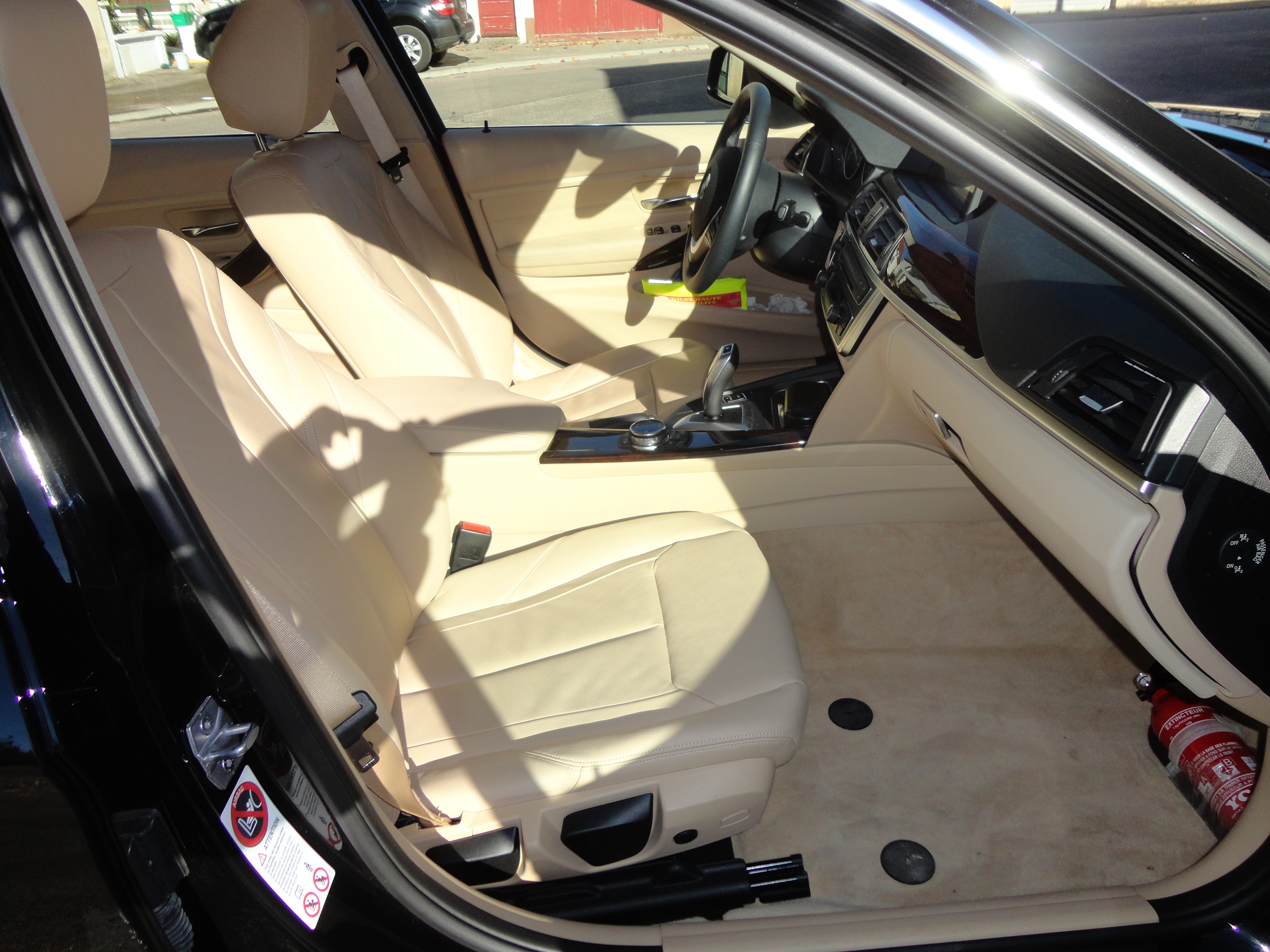

Auguste 362 Signaler ce message Posté(e) le 17 février 2024 (modifié) La plupart de mes voitures passées ou actuelles ont des intérieurs cuir beige, savane, cuio ou autre nom pour une teinte claire: Porsche, Ferrari, BMW ou autres. Il n 'y a jamais eu le moindre problème lié à une décoloration quelle que soit le vêtement porté. Et ce n'est pas plus difficile à nettoyer (ou à abîmer) que le noir. (graisse incolore). Mais attention: je ne porte jamais de jeans ou de pantalons avec des boutons agressifs ou des marques en métal sur les poches arrières. Et les voitures couchent toujours en garage (jamais de soleil sauf en roulant). Et je ne transpire pas dedans (clim). Et le cuir est entretenu régulièrement: important pour sa conservation. (ce qui entretient la forme et la souplesse de celui-ci et de moi avec!) Photo du bas: dix ans et 120 000 km. Photo du haut: aucune trace d'usage. Le choix se fait en fonction des combinaisons de couleur et des goûts. Modifié le 17 février 2024 par Auguste Citer Partager ce message Lien à poster Partager sur d’autres sites

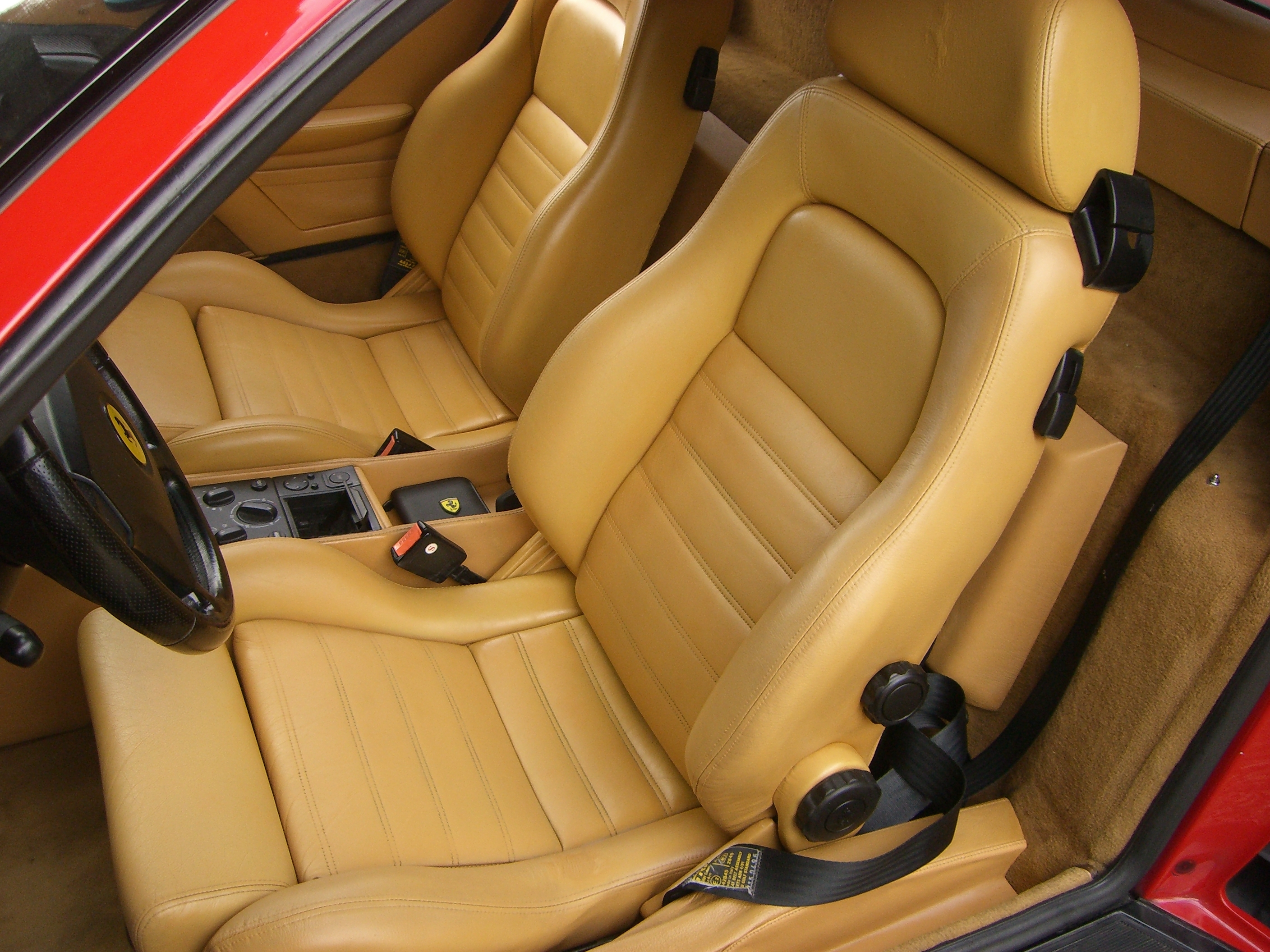

dragon1964 7 173 Signaler ce message Posté(e) le 18 février 2024 Il y a 1 heure, Ruvo a dit : De toutes façons, on applique que peu d'huile en fait. Perso, je me sers d'un pinceau plat env 30 mm et j'évite comme tu viens de le préciser, de charger les coutures. On peut faire une dizaine d'autos avec un flacon. Pas la peine d'acheter des produits étasuniens qui brillent surtout par leur actions ....publicitaires. Ma F355, après 7 ans de soins, mais sans pantalon de travail en toile de Nîmes (c'est générationnel 😁) Je suis tout à fait d’accord avec toi mon cher Michel; on en met que très très peu et il est facile d’éviter les coutures ! Il est vrai que certains préfèrent acheter des produits chers ce qu’ont compris la plupart des marques spécialisées dans l’entretien des cuirs qui n’auraient pas d’existence avec des produits aussi basiques et peu chers que l’huile de pied de bœuf … Citer ma Jag type E Peugeot 905 Spider histoire et mon histoire Mes vidéos Partager ce message Lien à poster Partager sur d’autres sites
