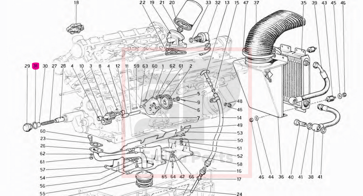

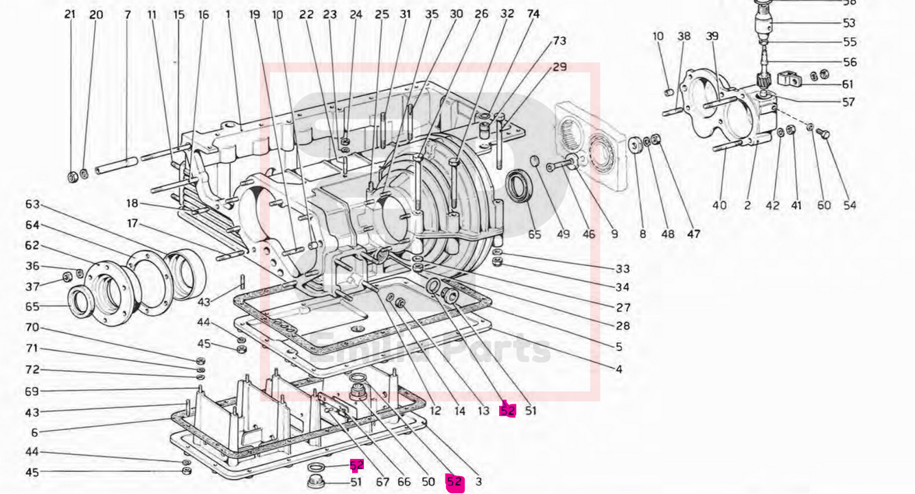

Pour ceux que ça intéresse, j'ai demandé à Emilia Parts confirmation.
Il faut :
Carter moteur 1 joint ø26 -32X 1,5 - https://www.emiliaparts.com/epages/emiliaparts.sf/sec2a28b6f454/?ObjectPath=/Shops/emiliaparts/Products/10264660F
Carter boite : 3 joints ø22 -28X 1,5https://www.emiliaparts.com/epages/emiliaparts.sf/sec2a28b6f454/?ObjectPath=/Shops/emiliaparts/Products/10263460F
Et le filtre à huile UFI - https://www.emiliaparts.com/epages/emiliaparts.sf/sec2a28b6f454/?ObjectPath=/Shops/emiliaparts/Products/191993F
Avec des prix très compétitifs.

Ben voilà, j'ai posté sans réfléchir, le 1er joint (et schéma) est pour la pompe à huile... apparemment; certains pro font le réglage de la pompe à huile en même temps.
Du coup, le patron d'Emilia Parts, en préparant la commande s'est interrogé et m'a prévenu. Sympa !
Pour résumer : 1 joint pour le carter moteur + 2 joints pour le carter boite (le 2ème joint étant pour le bouchon de remplissage de la boite, qui se trouve sur le coté.
3 joints ø22 -28X 1,5 https://www.emiliaparts.com/epages/emiliaparts.sf/sec2a28b6f454/?ObjectPath=/Shops/emiliaparts/Products/10263460F
J'essaierai de penser à faire des photos !

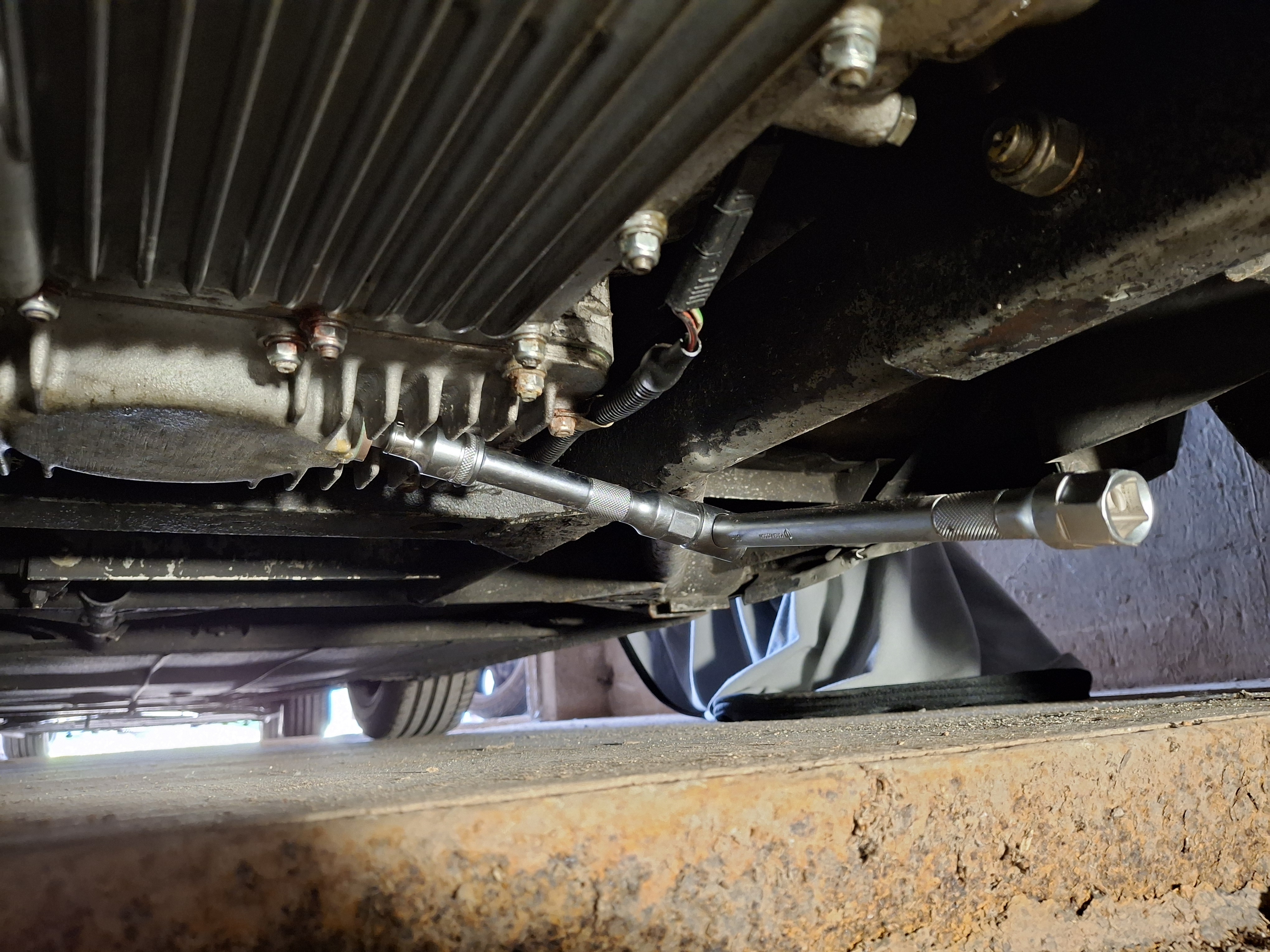

Un peu lassé de régler des factures pour des opérations simples et pour la satisfaction de faire une partie de l'entretien de mon auto j'ai tenté de faire la vidange moteur de celle-ci.
Et j'ai bien écrit tenté car malgré m'y être repris a deux fois, celle-ci n'est toujours pas achevé !
J'ai abandonné la première tentative car je ne suis pas arrivé à dévisser le bouchon du carter. La bête est basse et une fosse peu profonde dans un garage étroit laisse peu de place pour appliqué une force suffisante pour dévisser ce fichu bouchon qu'un bourrin a trop serrer. Je recommencerai dans un espace plus grand.

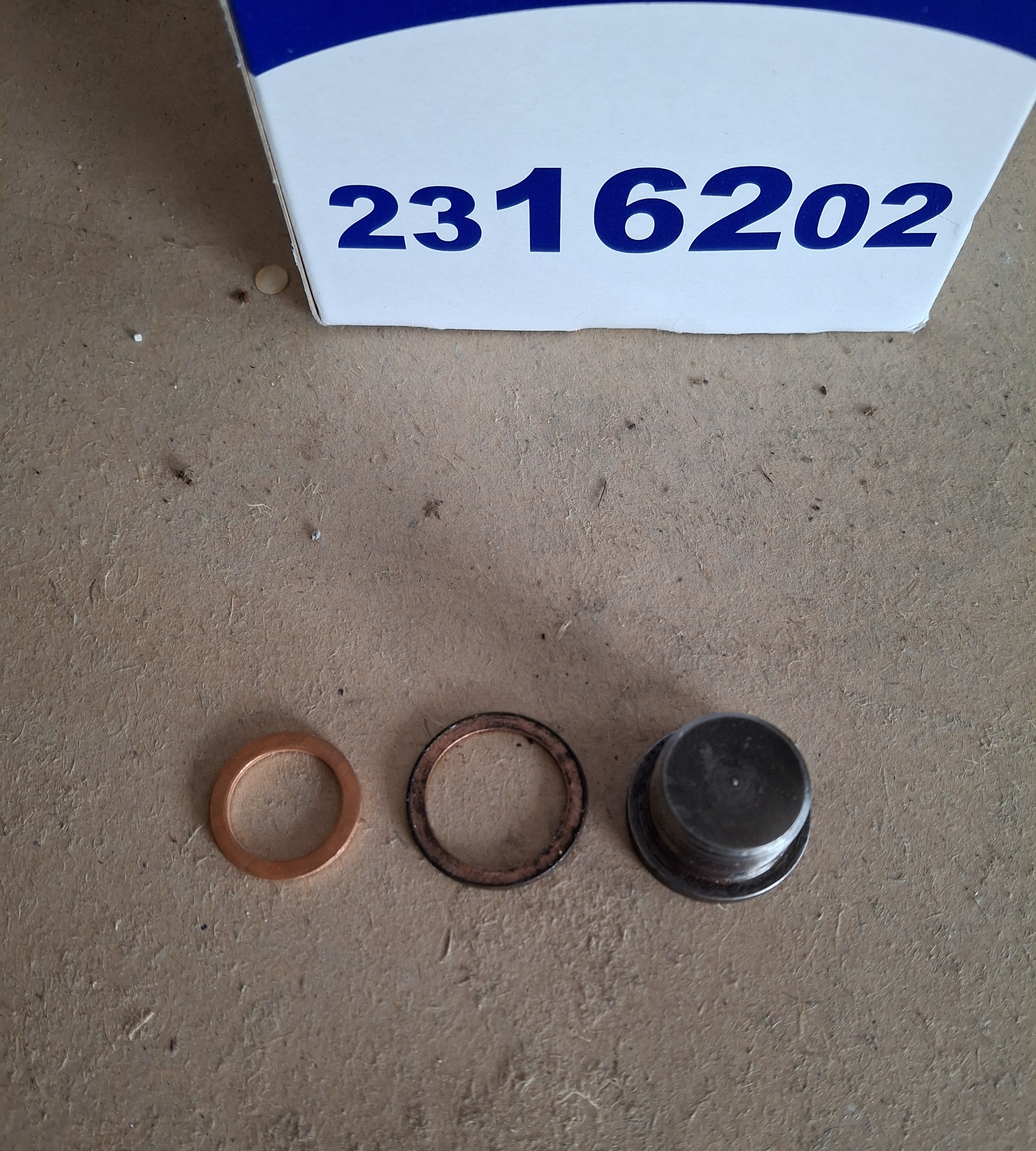

Deuxième tentative ce jour et un peu d'hésitation car le bourrin a bien bourriner mais heureusement le carter est intact. Le filtre a huile lui était a peine serré mais pas moyen de remettre le bouchon du carter en place car......la concession ne m'a pas fourni le bon joint au bon diamètre et il est un peu tard pour aller en chercher un autre lorsque je m'en aperçois.
La troisième tentative sera t elle la bonne ?
bertrand59
Le 02/04/2024 à 21:29, Vador87 a dit :
Concernant le joint de carter, je crois savoir que c'est un cuivre de diamètre intérieur de 22 mm  ?
Eh bien le mien est plutôt de 20 mm diam intérieur.
J'ai fait quatre boutiques ce Samedi et ai trouvé du 18 trop petit et du 22 qui est quand même bien plus large que le bouchon mais personne avait du 20mm !
Je n'aurai jamais cru avant tant de difficultés pour faire une p... de vidange.
Toscano
Tu désserres vraiment le bouchon sans mettre de bac en-dessous ou c'était juste pour la photo?
bertrand59
Si ta question est au premier degré je pourrais croire que tu te moques
