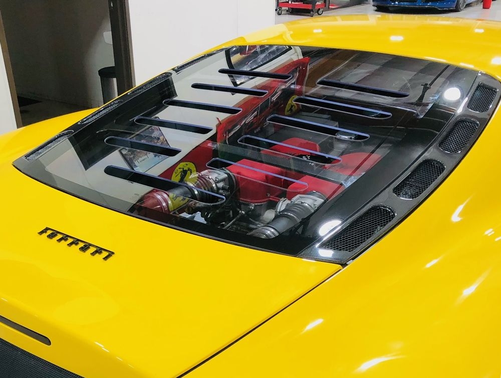

Bonjour à tous,

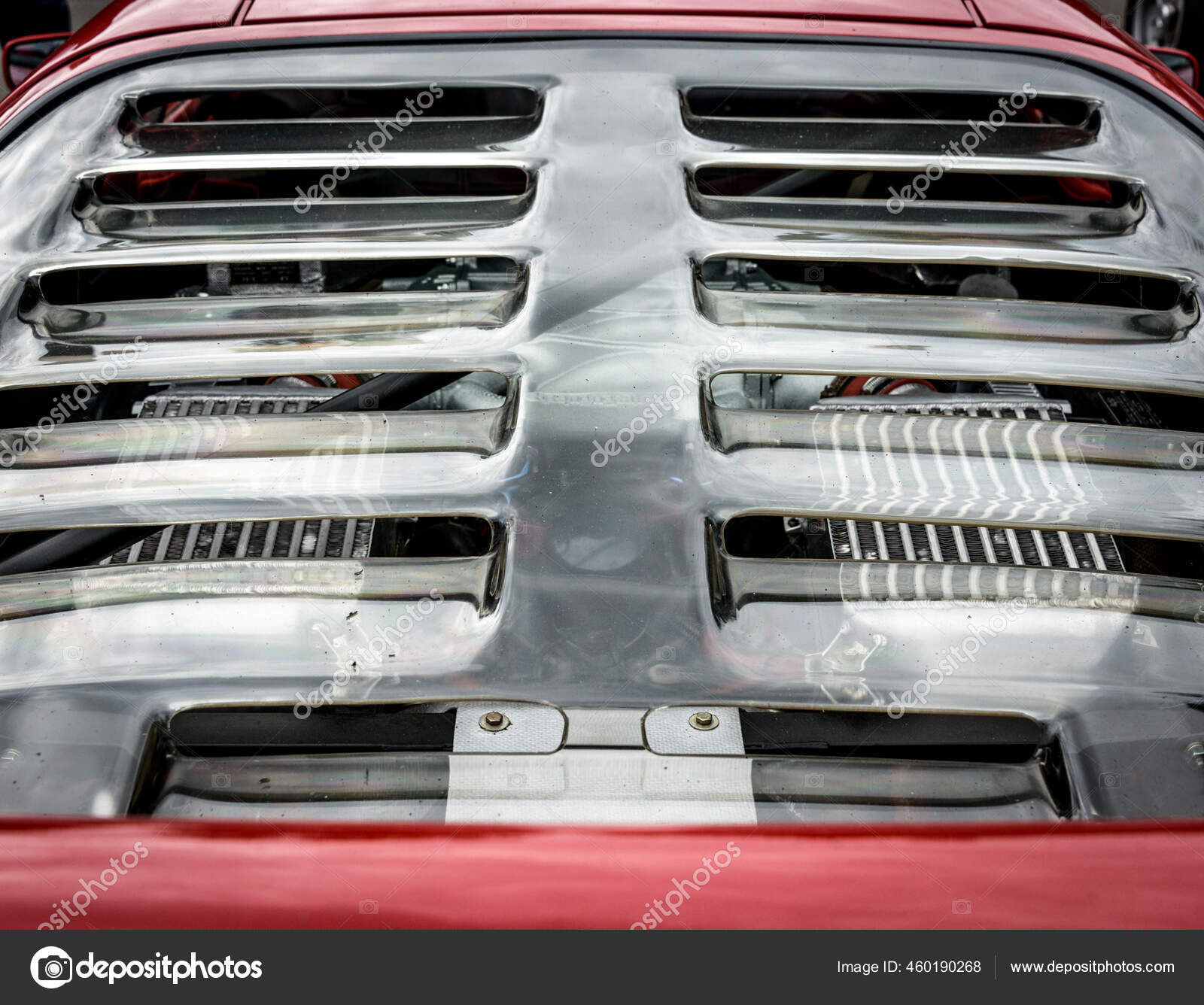

en me promenant sur la toile ce matin, j'ai atterri sur une image de 360 Challenge visiblement, avec vitre moteur en Lexan, Polycarbonate, bref en plastique, mais ajourée comme sur la F40.
Je trouve ça super cool, déjà pour le look et surtout pour l'aération que ça apporte.
Vous connaissez? Quelqu'un en a déjà testé? @houston ?...
@houstonl'a effectivement installé sur sa 360 biturbo 🔥🏁
Modification très pertinente.

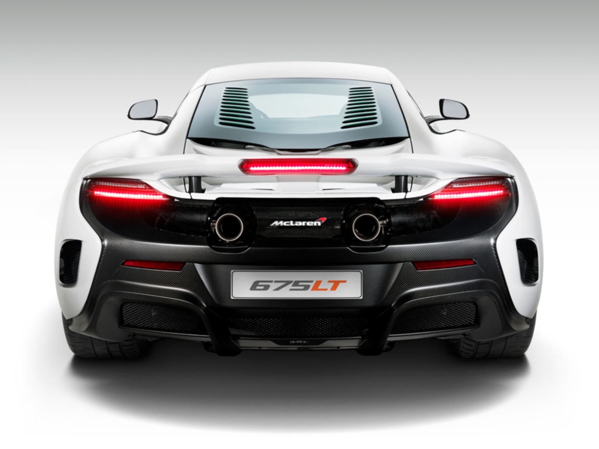

La McLaren 675 LT a ça de série.

La 675 LT :
et pourtant elle est anglaise...💦🌧️💦

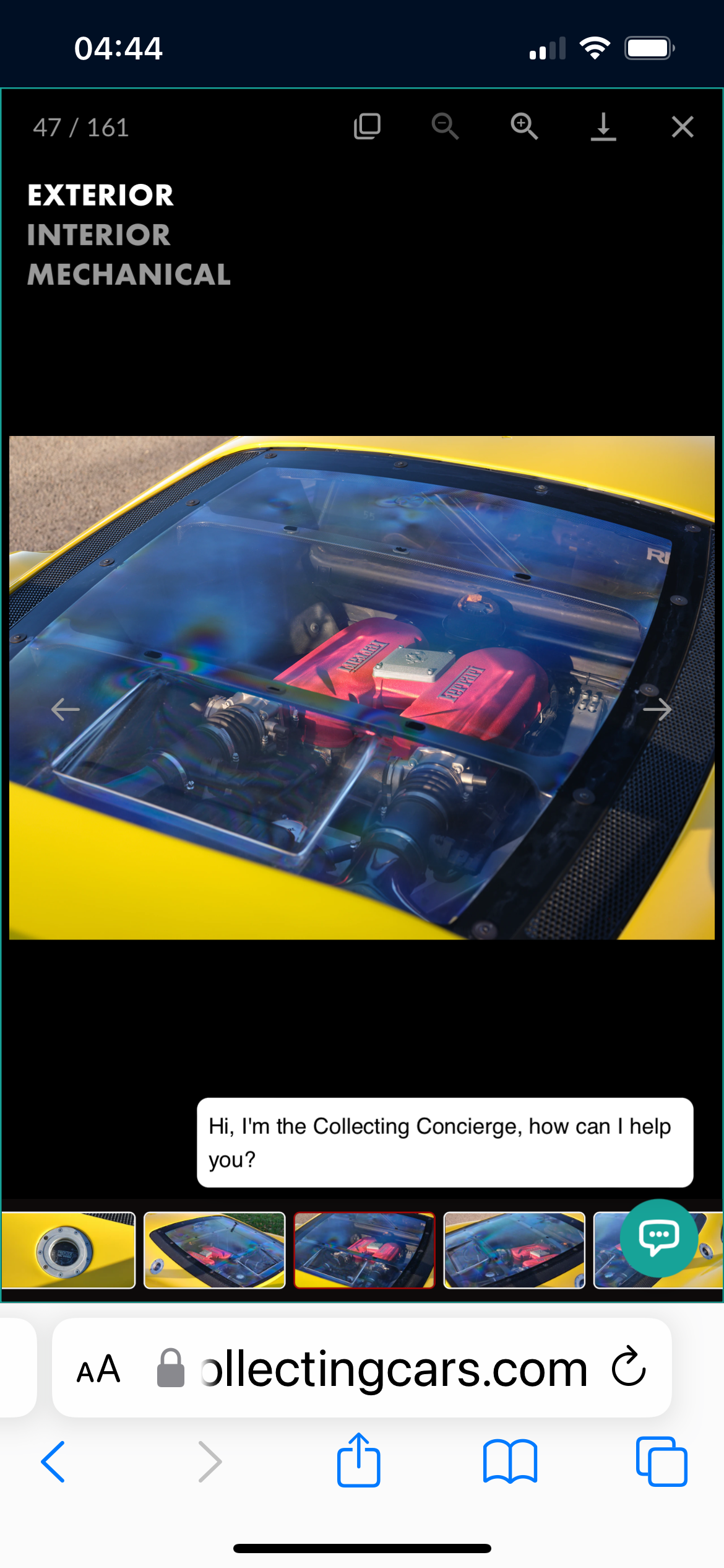

C'est plutôt la prise d'air pour le radiateur d'huile de la 360 Challenge.
Mieux vaut les ouvertures oblongs si c'est pour évacuer la chaleur du compartiment moteur.

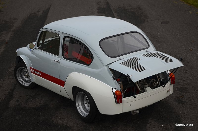

Moi, je roule capot ouvert.
Je le faisais déjà dans les années 60 avec ma Fiat 600 bidouillée par mes soins.

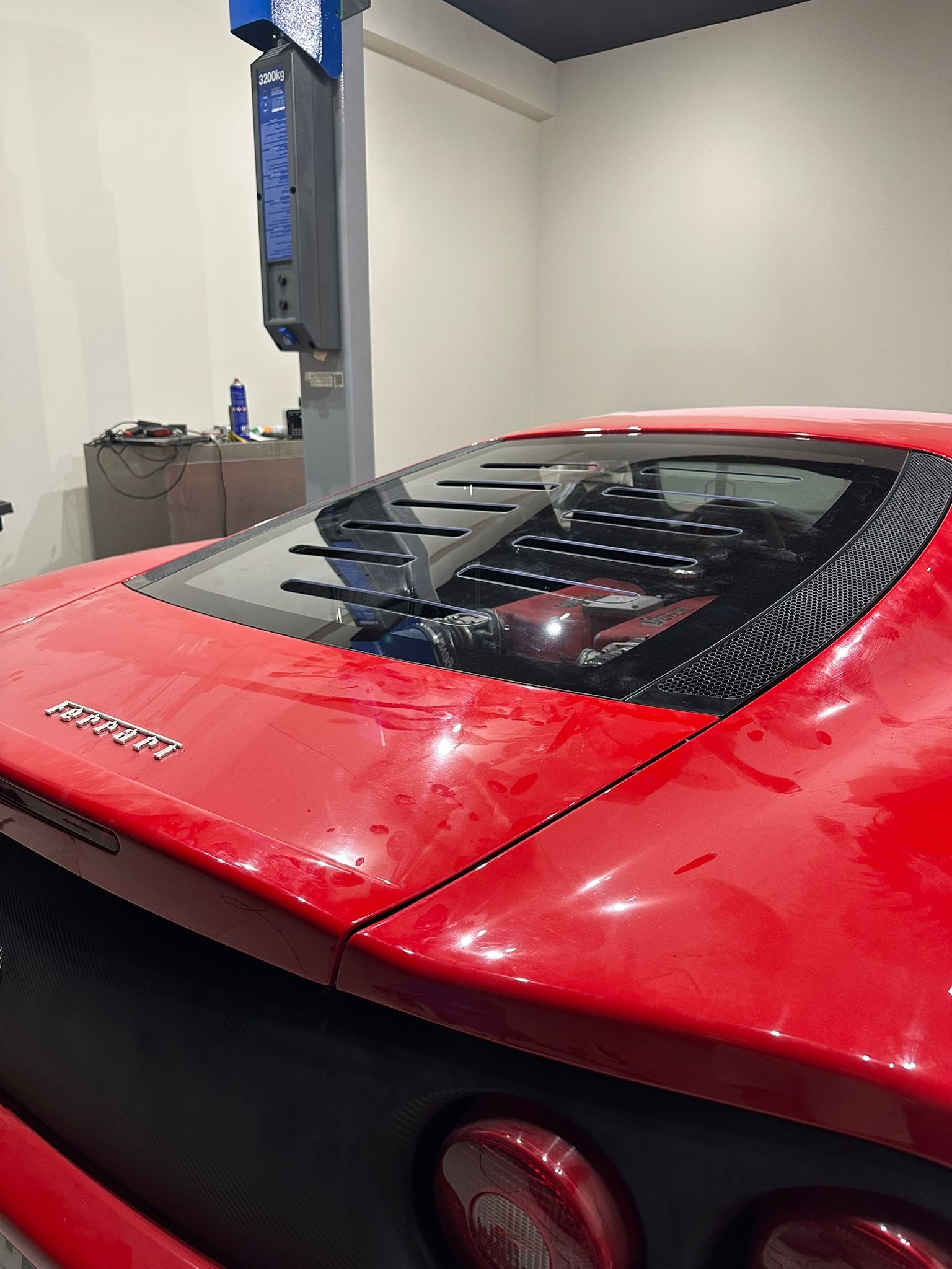

Un Ferrarista de plus (j'ai oublié son pseudo) vient de réaliser cette excellente amélioration 😍
De circonstance 🥵🔥
Carrément ! Ça ne se vend pas en aftermarket ?

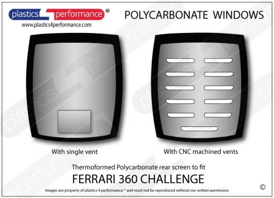

Pour une compatibilité avec une 360 "de route" il faut donc les options suivantes ?
+ With CNC Machined ventilation slots
+ 5mm
+ Clear ENDURO® Hardcoated
https://www.plastics4performance.com/ferrari-360-modena-lexan-polycarbonate-rear-screen
Il y a 13 heures, tifosi101 a dit :
+ 5mm
Je vais peut-être dire une bêtise (une de plus 😅) mais... le fait que ce soit ajouré, ça ne craint pas par rapport à d'éventuelles entrées d'eau ??

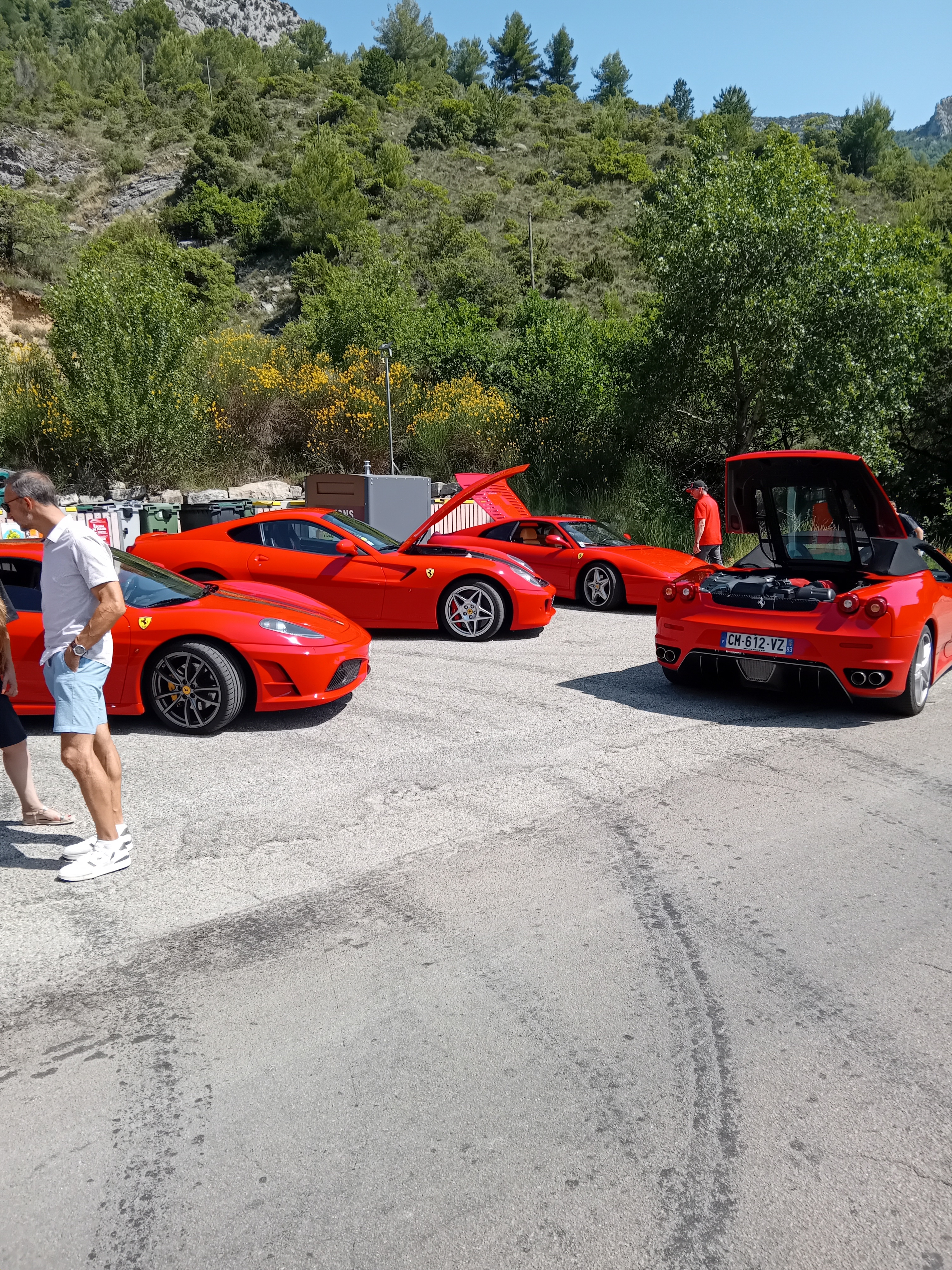

Le 31/07/2024 à 20:10, tifosi101 a dit :
J'ai fait l'exercice à l'époque, moi l'ayatollah du capot moteur ouvert 🙈🔥
83 degrés par 25 degrés ambiants.
Alors vive les roulages en plein été 😅
Tu n es pas le seul.ayatollah du capot je tenais à te rassurer....clichés pris dans les Baronnies pendant les Lavandes, ça chauffait dur...
