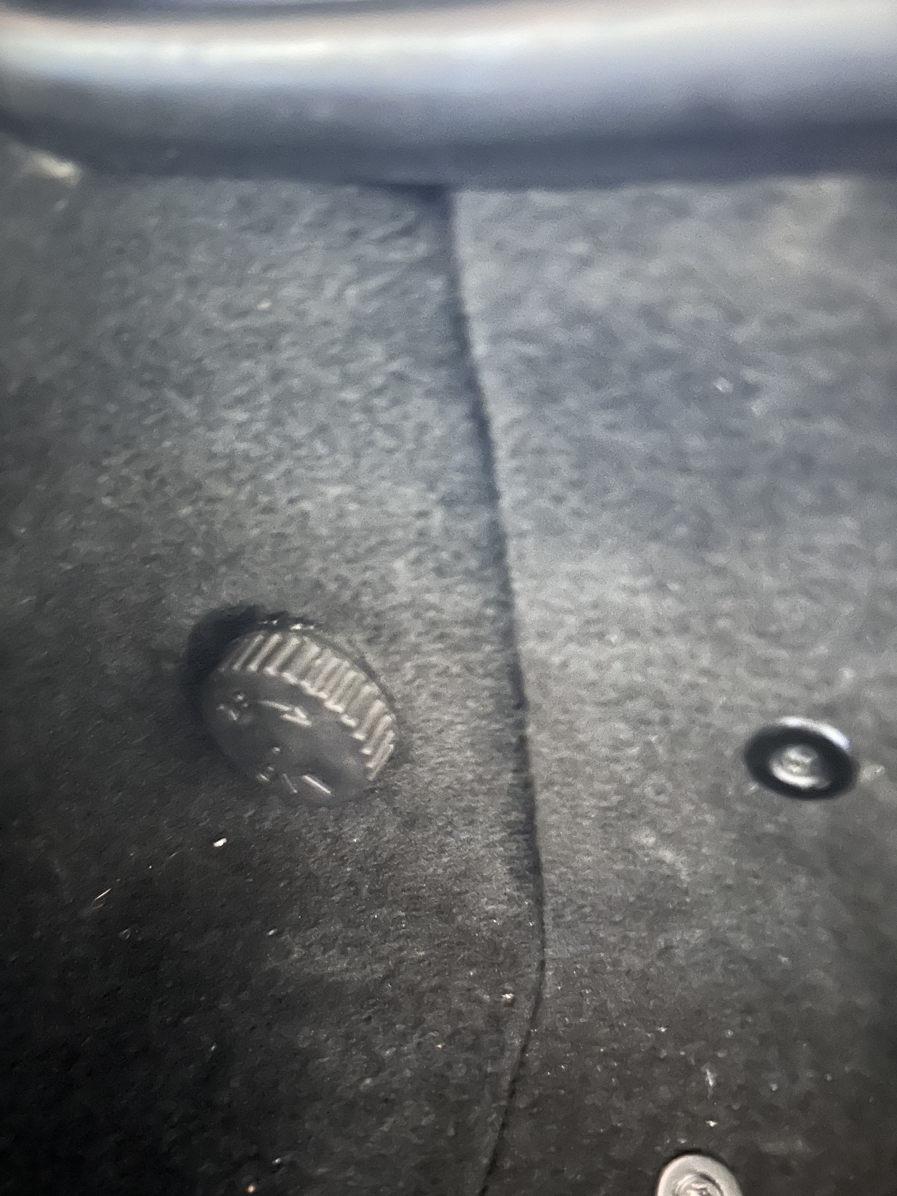

Suite à un fonctionnement moins régulier que d’habitude de mon moteur( un peu comme s’était sur 7 cylindres.à bas régime) .J’aurais voulu faire une remise à zéro de tout le système.
Je comptais utiliser le coupe circuit rotatif qui est à gauche dans le coffre avant. Mais surprise: le bouton ne tourne pas  ou très peu (1/16 de tour max), alors que je crois qu’il doit être déplacé d’un quart de tour vers la droite. Et évidemment cela n’a strictement aucun effet.
est-ce que cela dit qq chose à quelqu’un ?

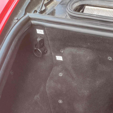

En effet, c'est bien 90° comme le prouve les repères que j'ai installés en même temps que le petit levier me permettant la manœuvre plus aisément.
Là, c'est sur "ON"
Grenadine
Il y a 9 heures, Ruvo a dit :
Là, c'est sur "ON"
Pas bête Michel, tu as fait comment ?
Tu as posé quoi comme levier ?
Debroot
Merci pour vos réponses.
Et est-ce qu’il y a un effort important à imprimer au bouton pour le faire tourner? Parce que la j’ai un peu forcé, mais je ne voudrais pas tout casser!

Un peu qd même , vers la droite , et il va « un peu sortir » comme si tu enlevais un bouchon
Pas la voiture sous les yeux mais ça y ressemble fortement en effet 😉

Ruvo
il y a une heure, Lacouelle a dit :
Comme tu l'as vu, j'ai dans mon atelier un tas de saloperies dont je me dis continuellement qu'il faut que je m'en débarrasse....et que je conserve indéfiniment !
Du coup j'avais une sorte d'équerre en plastique qui venait d'une colonne de douche que je n'avais pas utilisée. Çà correspondait au diamètre du bouton, couper plus court et une vis sur le coté pour bloquer l'ensemble.
Je pense qu'il n'est pas nécessaire que je te donne les références de ces matériels                           photofunky.gif.9c14a95dceb955eb999836e095e6a8b5.gif.624251c370e47df9a599857f9b84883f.gif

Il y a 1 heure, Debroot a dit :
Une mauvaise photo de mon bouton récalcitrant. Il est bien comme ça d’origine?IMG_9880.thumb.jpeg.7206d6656e3eae34505bb94a1f36471c.jpeg
Oui c’est le même , un quart de tour à droite avec un chouïa de force et il va légèrement venir vers l’avant
Debroot
Je vais réessayer avec plus de poigne demain. J’espère que personne na jamais cassé ce bouton!

Ce bouton est effectivement assez dur à faire pivoter, mais en principe en le pinçant avec deux doigts par le côté, on y arrive.
On sent d’ailleurs très bien les différentes positions et contacts en tournant…
Debroot
Avec l’assurance de ne rien casser, et un bonne pince: nickel. J’ai apprivoisé mon coupe circuit.
