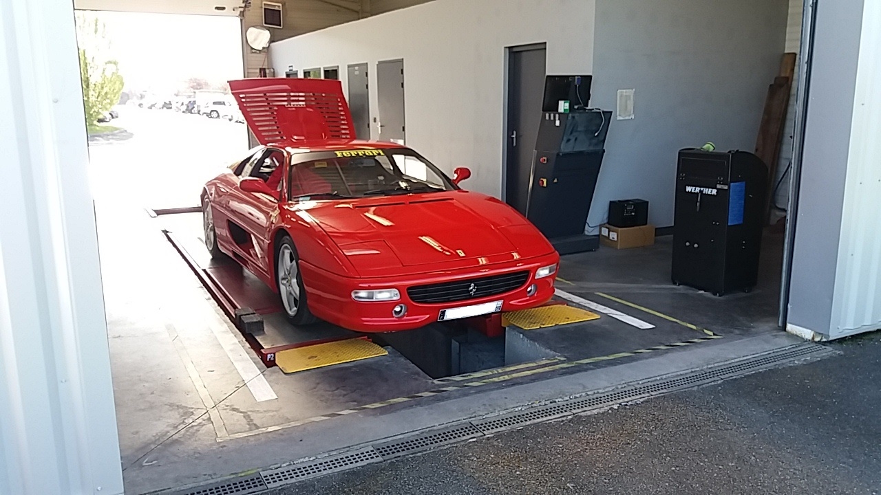

philF355 1 089 Signaler ce message Posté(e) le 15 avril 2022 (modifié) Apres mon rendez vous de raté lundi matin pour problème de voyant ABS allumé, départ ce matin pour le CT avec ce fichu voyant éteint. Cette F355 respire la santé, le contrôle n'est qu'une formalité . Rien , nada, vierge !!! Modifié le 15 avril 2022 par philF355 Citer Partager ce message Lien à poster Partager sur d’autres sites
philF355 1 089 Signaler ce message Posté(e) le 15 avril 2022 (modifié) Concernant ce problème de voyant ABS qui s'est allumé pendant le trajet de chez moi au contrôle technique, voici le dénouement. Démarrage de l'auto Lundi matin, je roule , tout est normal et au bout de 15Km, voyant ABS qui s'allume. Du coup, demi tour, annulation du rendez vous et direction la maison. A près avoir pris quelques avis, @33manu me conseille de démonter les capteurs ABS et de les nettoyer. Je me lance, les capteurs sortent facilement de leur logement, et le dernier démonté, l'arrière droit, a pas mal de merde dessus. Ouf, j'y crois !! Un bon coup de nettoyant frein, remontage et la rien, le voyant est toujours allumé. Je décide d'appeler Dominique de Fiorano, qui m'explique ou se trouve le fusible et le relai . Démontage de la partie avant, un coup de bombe contact et là, rien , le voyant toujours allumé. Je décide de mettre le coupe circuit pour la nuit et de mettre le chargeur . Le lendemain, je remets le courant, tour de clé, et le voyant s'éteint !!!! Je pense donc que le nettoyage des capteurs a fait du bien, mais le reste aussi. Donc un grand merci a @33manu via Ferrarista et à Dominique de Fiorano au téléphone pour ce dépannage a distance!! Modifié le 15 avril 2022 par philF355 5 Citer Partager ce message Lien à poster Partager sur d’autres sites

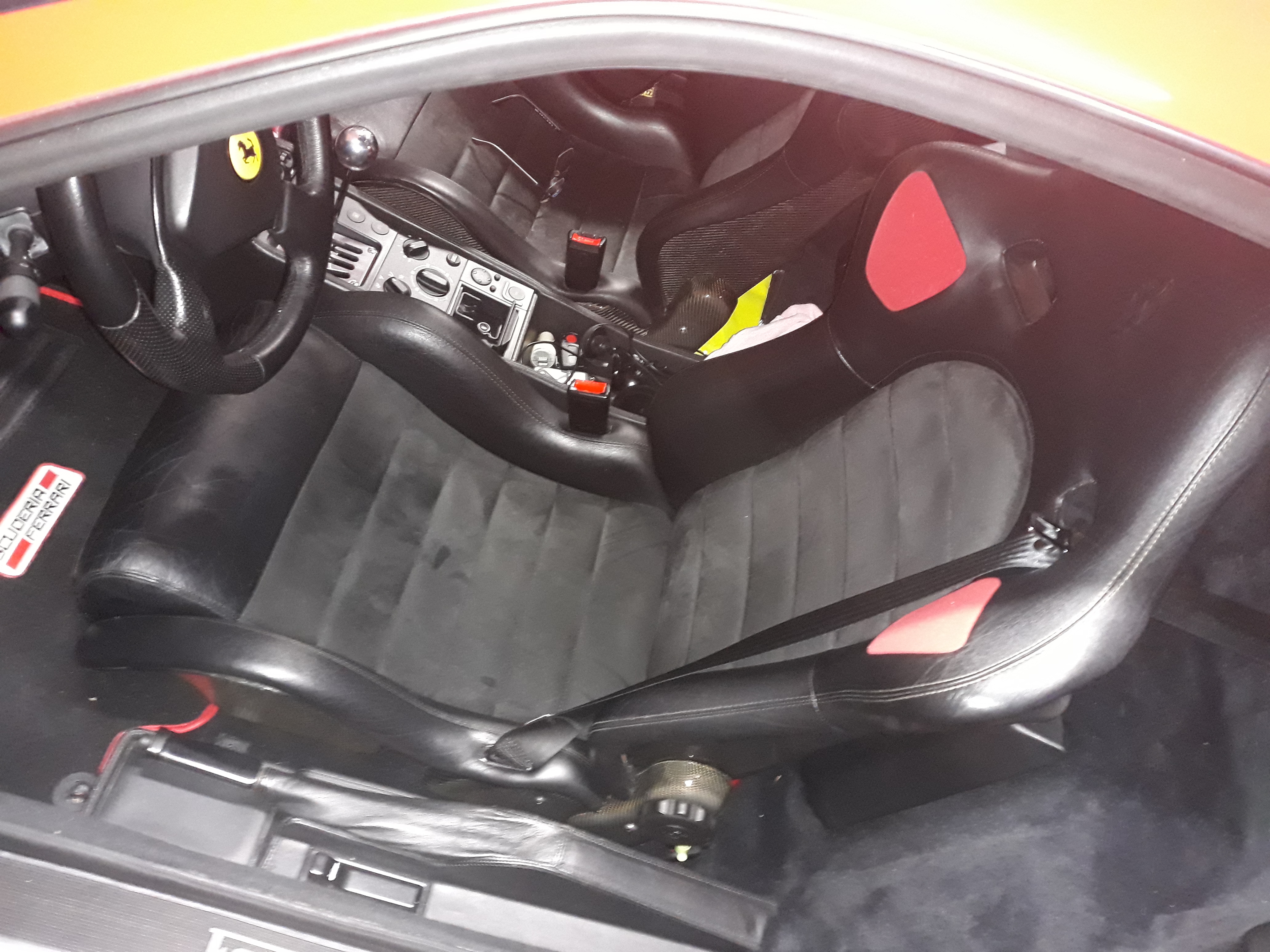

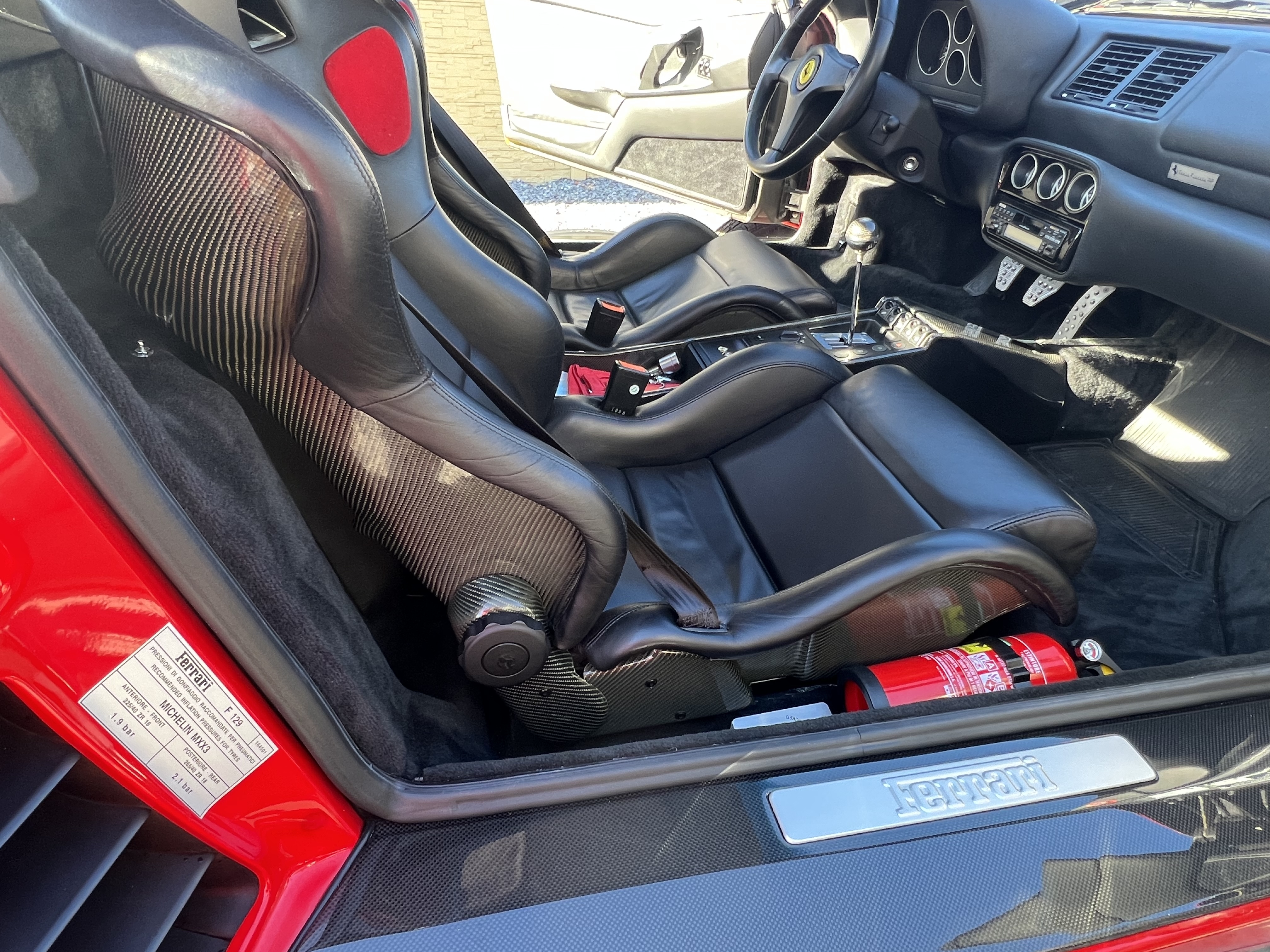

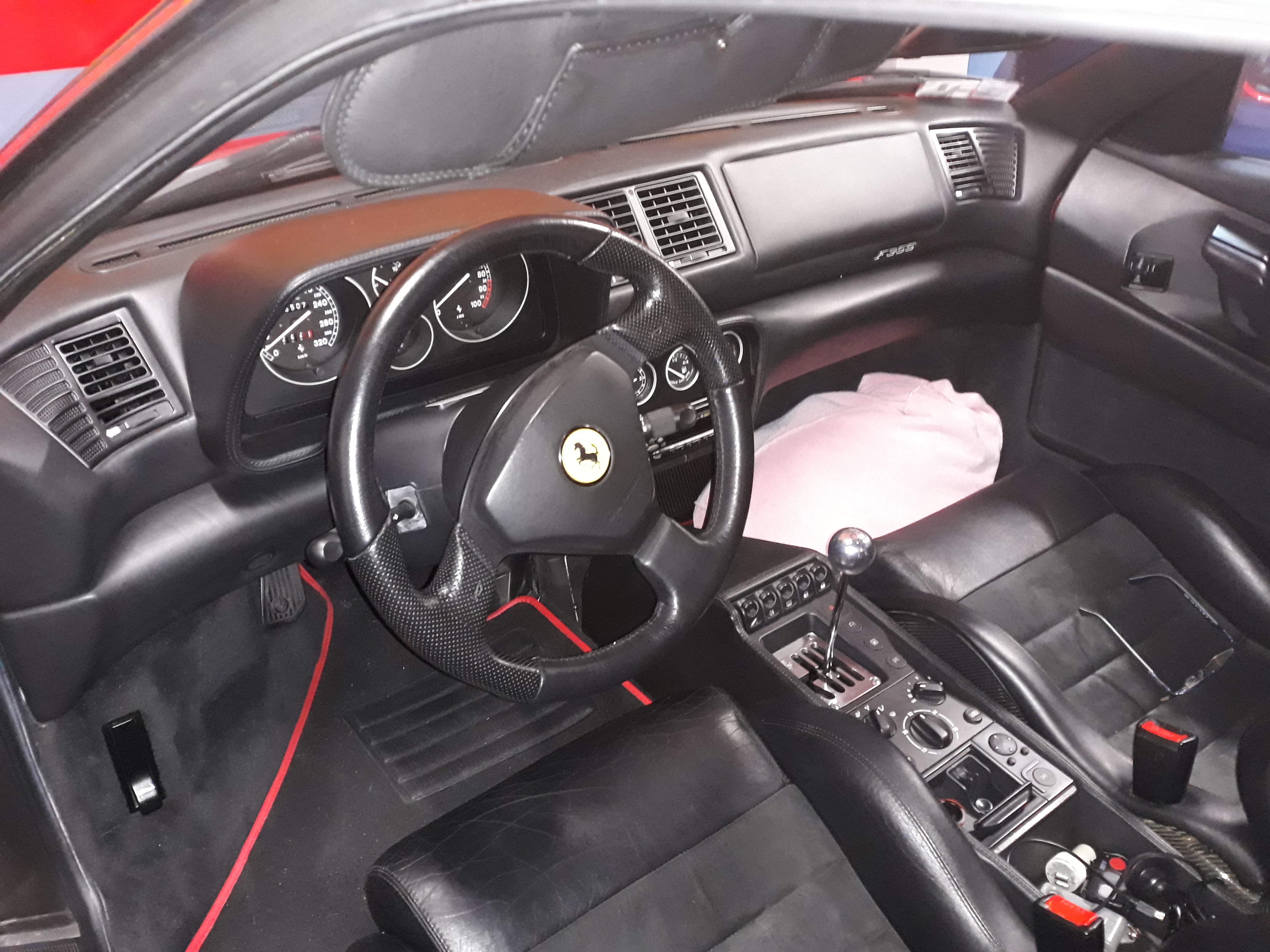

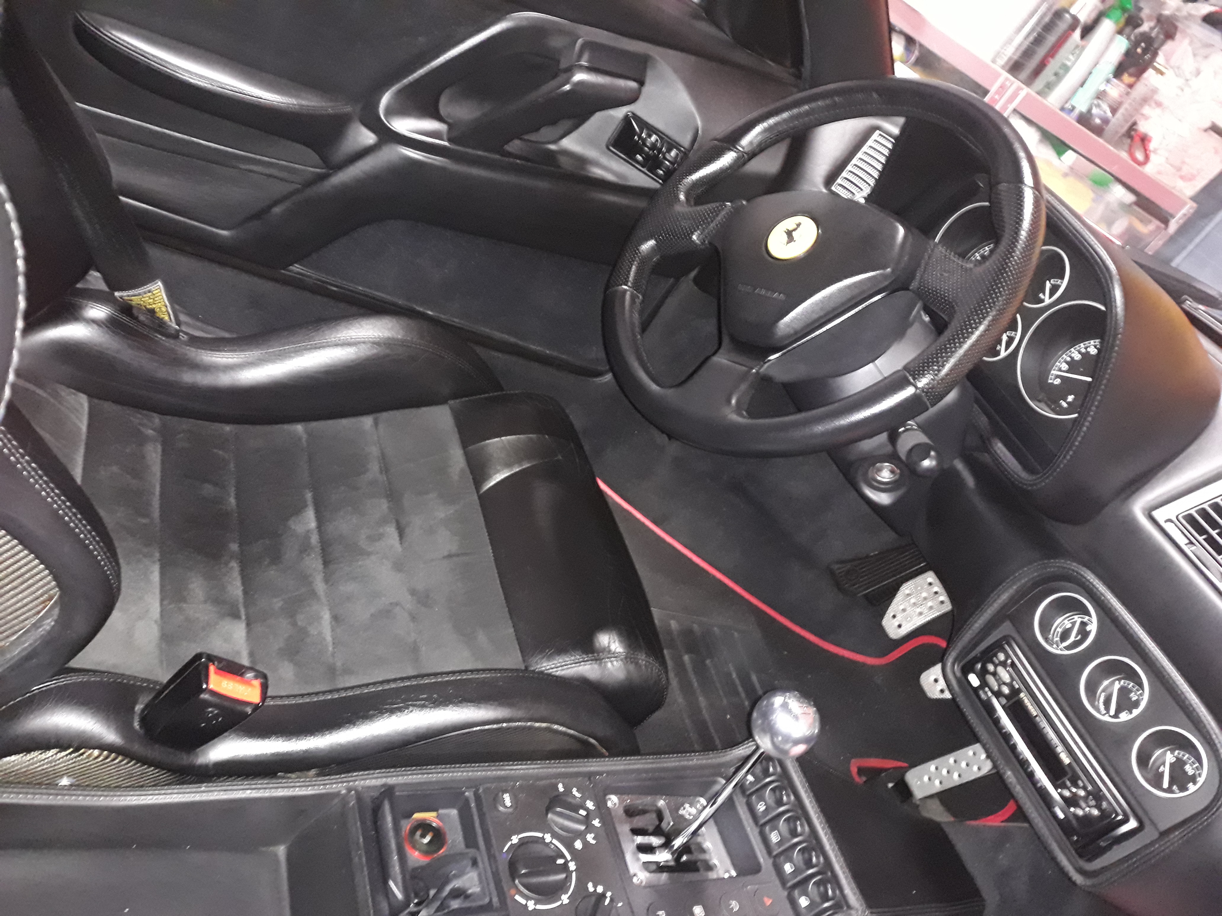

philF355 1 089 Signaler ce message Posté(e) le 3 décembre 2022 (modifié) Bon l'hiver arrive, les feuilles tombent et envahissent les roues de sologne.........ca devient glissant et dangereux !!! A cela, il faut ajouter nos amis chasseurs........ et les sangliers ratés !!!! Donc , hivernage et pour moi , le moment de faire un nettoyage des cuirs. A noter que c'est un travail que je fais tous les 2 ans, a comparer au nourrissage du cuir qui est fait tous les ans. Je tiens de suite a préciser que je ne monte pas dans l'auto avec des habits de bricolage crades , mais pour les plus fragiles, attention aux yeux. Les photos, faite avec le flash, remonte des défauts invisible a l'œil nu sans une lampe forte. Donc un chiffon et la lotion de nettoyage cuir doux de colourlock. Modifié le 3 décembre 2022 par philF355 Citer Partager ce message Lien à poster Partager sur d’autres sites
philF355 1 089 Signaler ce message Posté(e) le 3 décembre 2022 Apres 2 heures de travail avec une petite brosse et la lotion, les cuirs sont bien mat. Un cuir mat, c'est un cuir propre. Citer Partager ce message Lien à poster Partager sur d’autres sites
philF355 1 089 Signaler ce message Posté(e) le 3 décembre 2022 (modifié) Bon me direz vous, on aimerait bien voir le chiffon d'essuyage. Heuuuu, vous êtes sur de vouloir le voir !! AIE !! Modifié le 3 décembre 2022 par philF355 Citer Partager ce message Lien à poster Partager sur d’autres sites
philF355 1 089 Signaler ce message Posté(e) le 3 décembre 2022 (modifié) Et oui, avec la clim, la ventilation, on en récupère de la poussière. Travail de cet aprèm, un bon massage avec le lait nourrissant , toujours de la même marque !! Sur la F355, c'est 3 heures de travail pour faire tout l'habitacle avec le lait , si l'on veut bien pas oublier un morceau et générer une trace Modifié le 3 décembre 2022 par philF355 Citer Partager ce message Lien à poster Partager sur d’autres sites

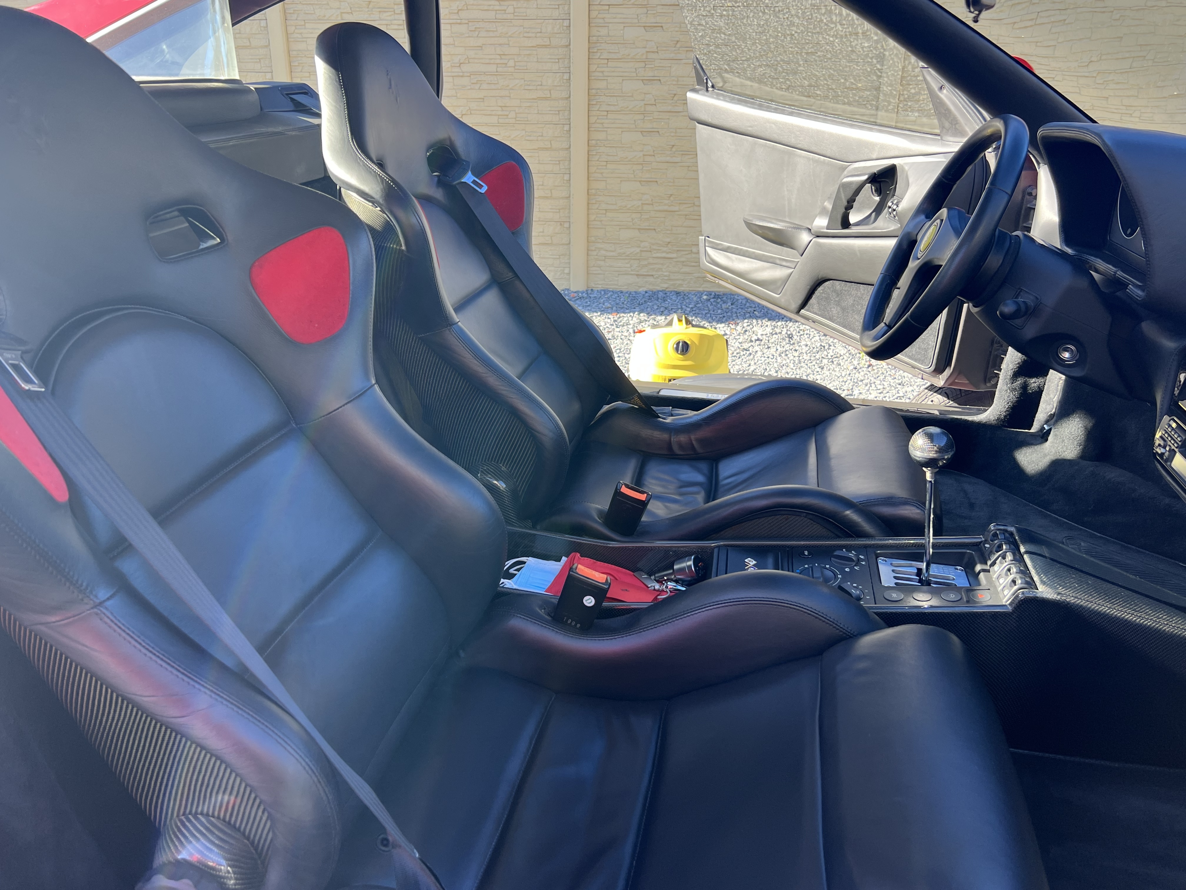

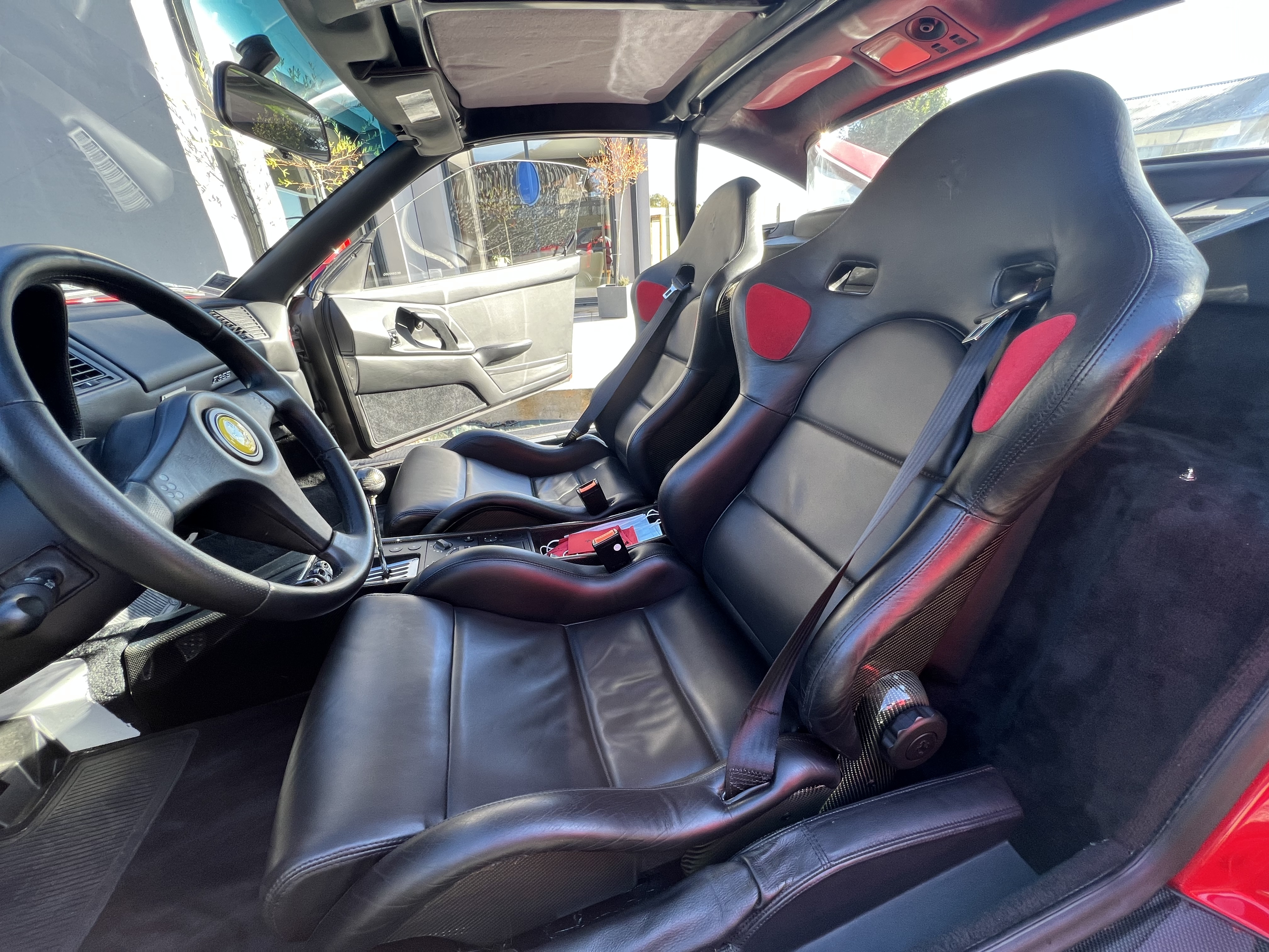

philF355 1 089 Signaler ce message Posté(e) le 3 décembre 2022 Voila, travail terminé pour cette année. Ca sent bon le cuir, même après 20 ans !! 1 Citer Partager ce message Lien à poster Partager sur d’autres sites
