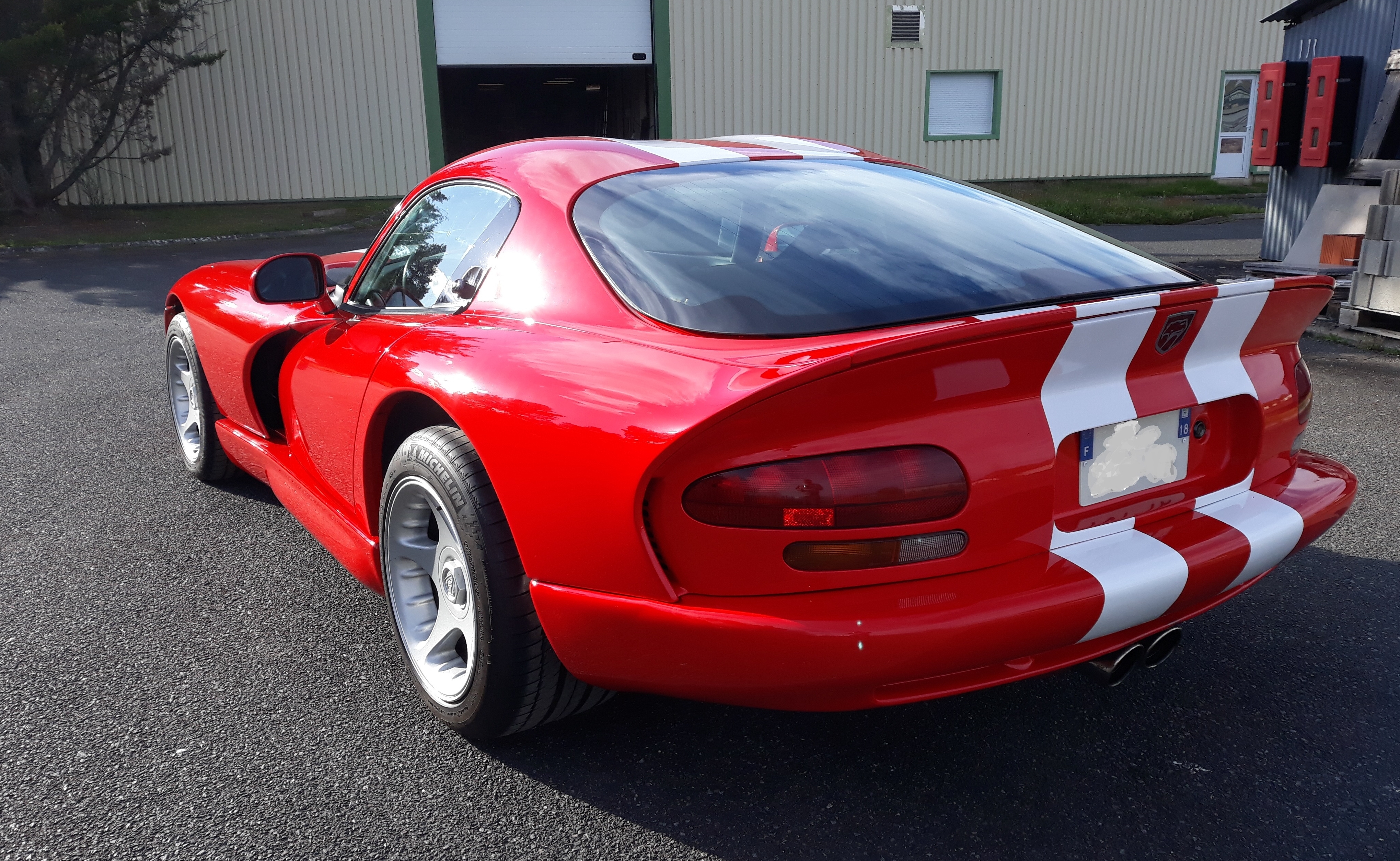

philF355 1 089 Signaler ce message Posté(e) le 4 mai 2023 Un petit tour chez le docteur...........Tout va bien !!! Vidange de tous les fluides, vérification des durites de refroidissement, ca c'est fait. Changement de la boule bakélite du pied de levier de vitesses. Le levier avait une légère vibration, ca me perturbait. Un réglage parfait, les vitesses s'enclenchent nickel, à froid comme à chaud, un vrai régale de faire des départs canons en sortie de péage !! 2 Citer Partager ce message Lien à poster Partager sur d’autres sites
joel 1 248 Signaler ce message Posté(e) le 4 mai 2023 elle brille🤩 ,il va falloir de bonnes lunettes de soleil😎 pour la regarder maintenant @philF355 Citer Partager ce message Lien à poster Partager sur d’autres sites
philF355 1 089 Signaler ce message Posté(e) le 4 mai 2023 (modifié) il y a une heure, joel a dit : elle brille🤩 ,il va falloir de bonnes lunettes de soleil😎 pour la regarder maintenant @philF355 J'ai fait une formation de 2 semaines en Octobre en detailling , ca aide !! Et crois moi, 2 semaines à ne faire que ca, 10 heures par jour, ben a la fin, tu es chaud patate !! Du coup, j'en fait un peu pour le plaisir et les copains. Celle que j'ai faite il y a 2 semaines , Viper GTS ....... après, je peux faire autre chose que du rouge !!!! Elle avait été repeinte, avec des incrustations de poussières et des grains........ donc du ponçage au 3000 a l'eau . Modifié le 4 mai 2023 par philF355 Citer Partager ce message Lien à poster Partager sur d’autres sites

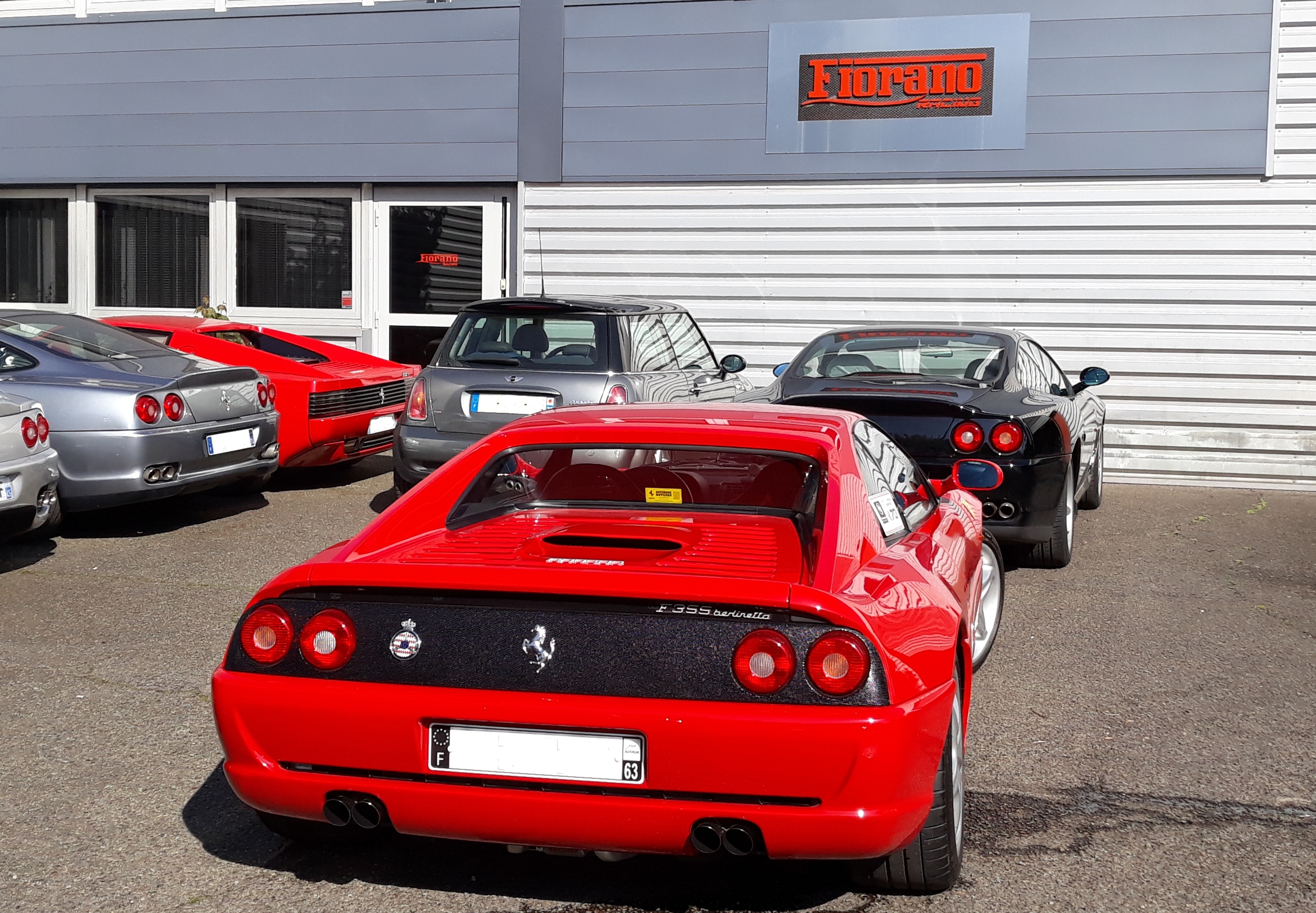

philF355 1 089 Signaler ce message Posté(e) le 4 mai 2023 (modifié) Un peu maniaque le Philou. J'ai mon moteur a remettre nickel demain. Chez Fiorano, le mécano a cru bien faire en la lavant avant de me la redonner..........du coup, des traces blanches de calcaire sur le moteur noir !!! J'ai oublié de lui dire de ne pas me la laver. Décidément, je suis un client chiant 😁 Modifié le 4 mai 2023 par philF355 1 Citer Partager ce message Lien à poster Partager sur d’autres sites

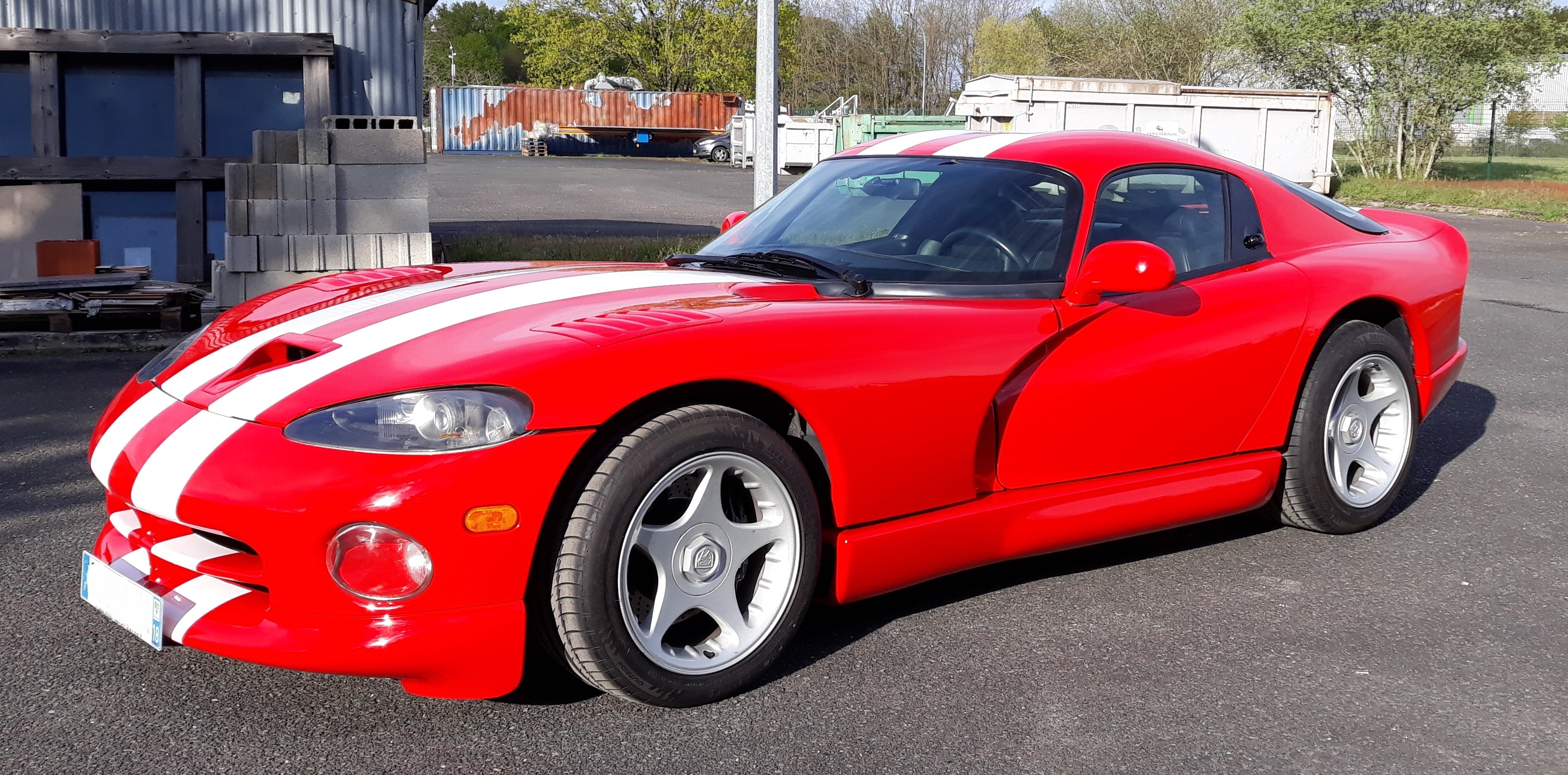

Bastoune 83 Signaler ce message Posté(e) le 4 mai 2023 J'adore le coté bestial de ce modèle de Viper. Je me souviens quand je l'ai vu la première fois au salon de l'auto de Paris avec mon regard de gamin déjà passionné!!! Citer Partager ce message Lien à poster Partager sur d’autres sites
Jean66 2 483 Signaler ce message Posté(e) le 4 mai 2023 Il y a 4 heures, philF355 a dit : Un peu maniaque le Philou. J'ai mon moteur a remettre nickel demain. Chez Fiorano, le mécano a cru bien faire en la lavant avant de me la redonner..........du coup, des traces blanches de calcaire sur le moteur noir !!! J'ai oublié de lui dire de ne pas me la laver. Décidément, je suis un client chiant 😁 Arg pareil !! 😁😄 Citer La passion ne vaut que si elle est partagée 😃 https://www.ferrarista.club/ferrari-articles/achat-et-revente_4/essai-longue-durée-la-ferrari-308-gtb-qv-de-jean66-r642/ Partager ce message Lien à poster Partager sur d’autres sites

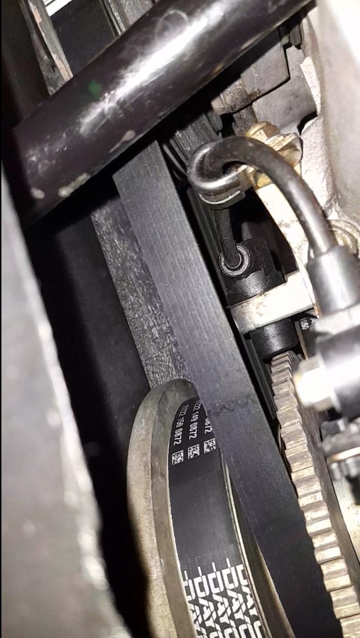

philF355 1 089 Signaler ce message Posté(e) le 7 juin 2023 (modifié) Bon, ben , ca devait arriver un jour et après 13 ans ................. c'est arrivé ce weekend 😥 Apres un weekend plutôt sympa au 500 Ferrari au Vigeant, on rentre a la maison , petite bourre avec un Anglais sur l'autoroute histoire de se donner la banane et a 1 Km de la maison ....... a pied !! Presque arrivé a la maison, j'arrive a un feu tricolore en ville et la, au moment de m'arrêter, un bruit très aigu de sifflement métallique qui dure 3 secondes et puis plus de bruit anormal !!!! Tiens c'est moi qui a fait ce bruit ? ben, peut être ..... Le feu passe au vert, je démarre , je fais 300 mètres et la , un bruit de courroie, une odeur de caoutchouc cramé et de la fumé blanche ..... Je m'arrête ultra rapidement roulant a 30 ou 40Km:h, coupe le moteur qui faisait un son normal, plus de bruit de courroie au point mort, lève le capot et je vois un peu de fumée qui sort sur la partie centrale avant du moteur, sur la partie basse . Du coup , remorquage du dernier kilomètre jusqu'à la maison et début d'inspection. Pas de trace de fluide, les courroies sont bien en place, je vois rien d'extraordinaire. Hier soir, je cherche quand même à comprendre le truc , et je vois ca , je prends la photo ci dessous. La courroie en bas à gauche, c'est la distrib, la courroie de droite, c'est celle d'accessoires . J'ai mon idée sur le truc, mais les mécanos du forum comme @33manu et les autres, vous en pensez quoi ? Modifié le 7 juin 2023 par philF355 Citer Partager ce message Lien à poster Partager sur d’autres sites
33manu 4 056 Signaler ce message Posté(e) le 7 juin 2023 Difficile de te répondre comme ça, pompe à eau grippée ? roulement de galet tendeur grippé ? Le moteur a chauffé ? Les niveaux à froid sont comment ? @+ Citer Partager ce message Lien à poster Partager sur d’autres sites
Toscano 803 Signaler ce message Posté(e) le 7 juin 2023 Sur ta photo on ne voit qu'une petite partie d'une des deux courroies de distribution, à droite du capteur PMH. Les deux courroies d'accessoires, à gauche, sont bien visibles. Si tu démarres le moteur en le laissant tourner au ralenti, que peux-tu observer d'anormal? D'après les symptômes décrits cela pourrait être un galet qui se soit grippé. Citer Partager ce message Lien à poster Partager sur d’autres sites
philF355 1 089 Signaler ce message Posté(e) le 7 juin 2023 Il y a 4 heures, 33manu a dit : Difficile de te répondre comme ça, pompe à eau grippée ? roulement de galet tendeur grippé ? Le moteur a chauffé ? Les niveaux à froid sont comment ? @+ Non, pas de voyant moteur, pas de problème de température, pas de problème de pression d'huile. Un simple bruit de crissement très aigu de 2 secondes, puis plus rien, puis 30 secondes après , un bruit de courroie + fumée qui a durée 10 secondes le temps que je m'arrête et puis plus de bruit anormale du tout. Du coup, je n'ose pas redémarrer le moteur. Citer Partager ce message Lien à poster Partager sur d’autres sites
philF355 1 089 Signaler ce message Posté(e) le 7 juin 2023 (modifié) Il y a 4 heures, Toscano a dit : Sur ta photo on ne voit qu'une petite partie d'une des deux courroies de distribution, à droite du capteur PMH. Les deux courroies d'accessoires, à gauche, sont bien visibles. Si tu démarres le moteur en le laissant tourner au ralenti, que peux-tu observer d'anormal? D'après les symptômes décrits cela pourrait être un galet qui se soit grippé. Tout a fait d'accord avec toi sur ta remarque sur la photo. Toutes les courroies sont en place, comme neuve . Sauf celle qui fait la pompe a eau, la clim..... Apparemment, il n'y a qu'un seul galet tendeur. Pour moi @33manu et @Toscano, ca ne vient pas du galet tendeur, sinon les marquages blancs ne seraient plus visible. Il reste la pompe à eau, mais bon ' je n'ai même pas fait un kilomètre après le 1er bruit donc trop court pour avoir une température trop haute ...........ou le groupe de clim qui a pas mal servi ce weekend vu la chaleur. Mon raisonnement est le suivant: - le groupe de clim grippe. Il y a ce bruit du métal qui grippe, peut être le roulement ou les pistons - la courroie ne tourne plus mais est tirée en rotation par la poulie d'entrainement du vilebrequin ( qui n'arrive pas a l'entrainer ), d'ou la fumée. - la courroie est très marquée sur environ 100 à 120mm de long. Le reste est nickel. Les traces qu'on voit dessus sont peut être dûes à cette poulie d'entrainement qui a tourné a l'intérieur de la courroie fixe et tiré dessus , à la limite de la rupture sans la casser pour avoir cette trace en travers et assez profondément pour que les traces de cette poulie ressortent sur l'autre coté de la courroie. Vous en pensez quoi ? Imaginable ou farfelu ? Modifié le 7 juin 2023 par philF355 Citer Partager ce message Lien à poster Partager sur d’autres sites
33manu 4 056 Signaler ce message Posté(e) le 7 juin 2023 Possible, vérifies les niveaux puis démarre le moteur en observant les courroies/galets tendeur en t'aidant d'un miroir si besoin 😉 @+ Citer Partager ce message Lien à poster Partager sur d’autres sites
nounou 484 Signaler ce message Posté(e) le 7 juin 2023 il y a 22 minutes, 33manu a dit : Possible, vérifies les niveaux puis démarre le moteur en observant les courroies/galets tendeur en t'aidant d'un miroir si besoin 😉 @+ il y a 27 minutes, philF355 a dit : Tout a fait d'accord avec toi sur ta remarque sur la photo. Toutes les courroies sont en place, comme neuve . Sauf celle qui fait la pompe a eau, la clim..... Apparemment, il n'y a qu'un seul galet tendeur. Pour moi @33manu et @Toscano, ca ne vient pas du galet tendeur, sinon les marquages blancs ne seraient plus visible. Il reste la pompe à eau, mais bon ' je n'ai même pas fait un kilomètre après le 1er bruit donc trop court pour avoir une température trop haute ...........ou le groupe de clim qui a pas mal servi ce weekend vu la chaleur. Mon raisonnement est le suivant: - le groupe de clim grippe. Il y a ce bruit du métal qui grippe, peut être le roulement ou les pistons - la courroie ne tourne plus mais est tirée en rotation par la poulie d'entrainement du vilebrequin ( qui n'arrive pas a l'entrainer ), d'ou la fumée. - la courroie est très marquée sur environ 100 à 120mm de long. Le reste est nickel. Les traces qu'on voit dessus sont peut être dûes à cette poulie d'entrainement qui a tourné a l'intérieur de la courroie fixe et tiré dessus , à la limite de la rupture sans la casser pour avoir cette trace en travers et assez profondément pour que les traces de cette poulie ressortent sur l'autre coté de la courroie. Vous en pensez quoi ? Imaginable ou farfelu ? Tu mets la clim à l'arrêt et met le moteur en route si c'est un problème de compresseur ça ne devrait pas se reproduire. Citer Partager ce message Lien à poster Partager sur d’autres sites
philF355 1 089 Signaler ce message Posté(e) le 7 juin 2023 il y a 16 minutes, nounou a dit : Tu mets la clim à l'arrêt et met le moteur en route si c'est un problème de compresseur ça ne devrait pas se reproduire. Apres démontage du fond plat le week-end prochain, je voulais essayer le faire tourner le compresseur de clim à la main. Apparemment, il y a en bout cote embrayage de clim une vis que l on peut entraîner avec une clé de 10 ou de 13 sans mettre en route le moteur. Citer Partager ce message Lien à poster Partager sur d’autres sites
philF355 1 089 Signaler ce message Posté(e) le 7 juin 2023 (modifié) Mais donc pour vous, le volant moteur n est pas forcément capable d entraîner ou de casser la courroie, qui a 2 ans je précise, juste par son adhérence sur la poulie de clim ? Enfin, la casser en moins de 10s en tirant dessus sans qu elle glisse sur la poulie de clim et donc glisser plutôt sur la poulie de vilebrequin ? Modifié le 7 juin 2023 par philF355 Citer Partager ce message Lien à poster Partager sur d’autres sites
Trois cinquante cinq 3 407 Signaler ce message Posté(e) le 7 juin 2023 Il y a 2 heures, philF355 a dit : Non, pas de voyant moteur, pas de problème de température, pas de problème de pression d'huile. Un simple bruit de crissement très aigu de 2 secondes, puis plus rien, puis 30 secondes après , un bruit de courroie + fumée qui a durée 10 secondes le temps que je m'arrête et puis plus de bruit anormale du tout. Du coup, je n'ose pas redémarrer le moteur. Phil, jai eu le meme problème à l époque sur mon ex 355, avec les memes symptomes, à l identique. En synthèse, compresseur de clim grillé !!! Citer Partager ce message Lien à poster Partager sur d’autres sites
philF355 1 089 Signaler ce message Posté(e) le 7 juin 2023 il y a 7 minutes, Trois cinquante cinq a dit : Phil, jai eu le meme problème à l époque sur mon ex 355, avec les memes symptomes, à l identique. En synthèse, compresseur de clim grillé !!! Merci alain pour cette info. Il faisait très chaud dimanche et la ventilation avec la clim était sur 3....je trouvais la clim pas super efficace. Rassures moi, pas besoin de sortir le moteur et refaire la distrib pour changer cette courroie. Elle doit bien sortir comme ça, pas forcément facile, mais ça doit être possible ? Citer Partager ce message Lien à poster Partager sur d’autres sites
nounou 484 Signaler ce message Posté(e) le 7 juin 2023 il y a 16 minutes, Trois cinquante cinq a dit : Phil, jai eu le meme problème à l époque sur mon ex 355, avec les memes symptomes, à l identique. En synthèse, compresseur de clim grillé !!! en général , les casses de compresseur , sont dues au fait que lors de la recharge en gaz , très peu font l'appoint en huile , au fil des années et des recharges la quantité diminue pour arriver un jour au point critique .😖 1 Citer Partager ce message Lien à poster Partager sur d’autres sites
