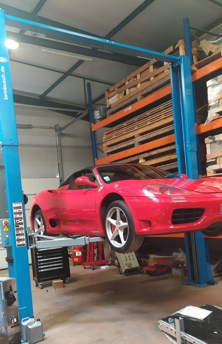

Après de long mois sans avoir eu le temps nécessaire pour m'y mettre, je me suis enfin décider de passer à l'action.
Le chantier est tout de même assez important. Cette 360 de 2002 n'a que 34.000 km mais elle n'a quasiement pas roulé ces 10 dernières années.
Après être rentré à max 3000 tr/min de Perpignan à Montpellier l'année dernière en novembre, je n'ai roulé que deux fois avec pour faire moins de 50 km
en tirant un peu plus dessus et les problèmes de fuites n'ont pas tardé a se présenter:
- Problème de pompe F1 et fuite, marche arrière impossible à passer moteur chaud
- Fuite au niveau du réservoir d'huile au dessus de la boite
- Patinage de l'embrayage avec odeur suspecte de brulé
HEUREUSEMENT QUE J'ETAIS RENTRE DE PERPIGNAN EN MODE SURVIE ...
Pour attaquer la remise en état, j'ai commencé par acheter un pont 5 tonnes (qui peut le plus peut le moins) chez Twinbusch.
C'est vraiment du bon matériel.

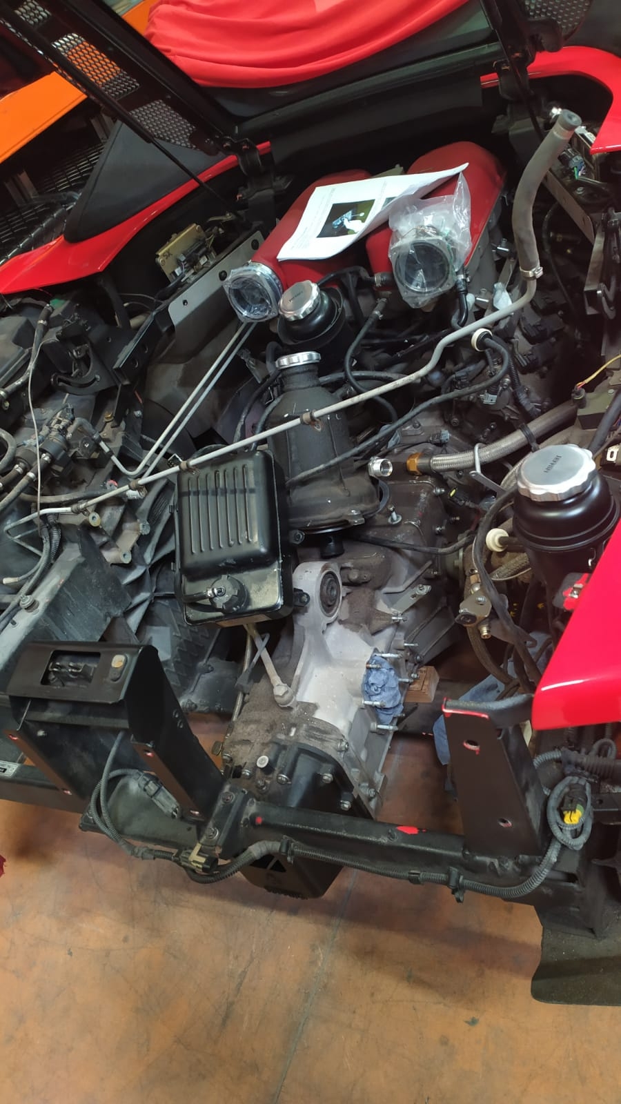

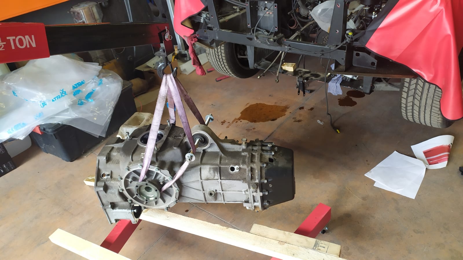

La première opération a consisté à sortir la boite. Il y a quand même du travail de démontage de tout ce qu'il y a autour...
Je l'ai sorti seul avec une chèvre, sans forcer comme un boeuf !

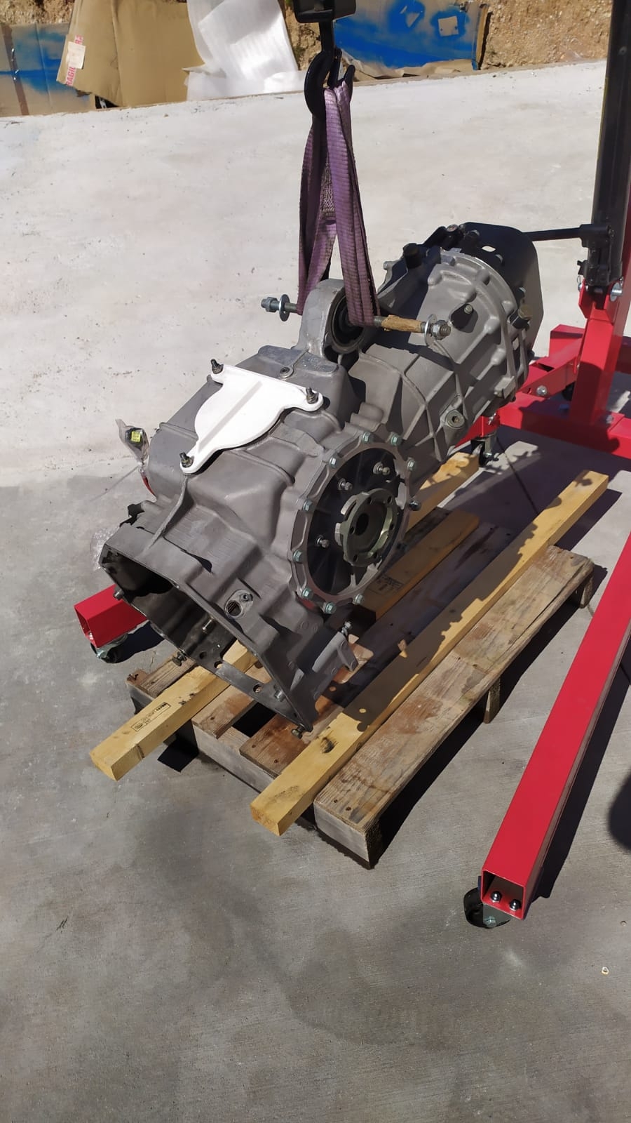

J'ai dessiné des pièces en 3D pour boucher toutes les ouvertures de la boite et je l'ai ai imprimé en 3D.
Ensuite j'ai vaporisé deux bombes de decapfour avec soude caustique, 5 minutes après j'ai froté avec une brosse et un pinceau puis un sacré coup de Karcher, c'est déjà plus propre.
Je dois à présent démonter l'embrayage et poursuivre la remise en état.

Debroot
Bravo pour ce projet; en revanche au risque jouer les rabat joie: attention soude caustique et potasse caustique attaquent sévèrement l’aluminium. Il faut au minimum laver à grandes eaux rapidement après un contact entre les 2.
