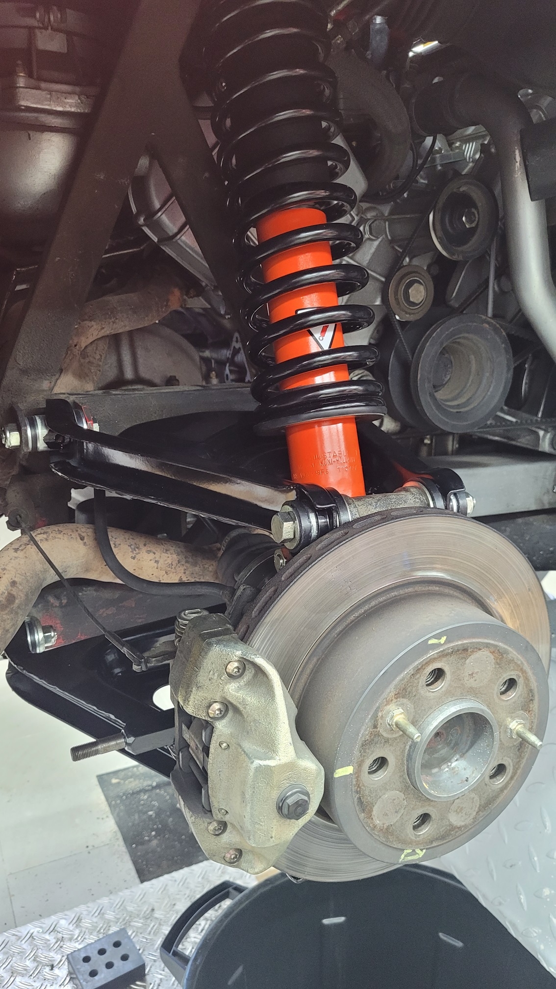

fafouille • Ferrari 308 GTS QV Tifosi Ferrarista • 6 ans Ferrarista Signaler ce message Posté(e) le 20 octobre 2024 Le 17/10/2024 à 19:43, Renren a dit : La société Stac les reconditionne à neuf. Je l'ai fait il y a 1 an, ça m'a coûte dans les 1000€. Bonjour Largo, +1 pour la société stac: travail de pro sans chichis et surenchères. Ils rénovent a neuf, silents blocs, peinture+stickers, époxy pour les ressorts et caches poussière. Le résultat dynamique est spectaculaire, je ne reconnais plus l 'auto. C'est donc pour moi la meilleure solution compte tenu du prix des koni neuf plus les accessoires nécessaires. 1 Citer Partager ce message Lien à poster Partager sur d’autres sites
sttuf • Ferrari Mondial QV Tifosi Ferrarista • 3 ans Ferrarista Signaler ce message Posté(e) le 20 octobre 2024 Il y a 4 heures, fafouille a dit : Bonjour Largo, +1 pour la société stac: travail de pro sans chichis et surenchères. Ils rénovent a neuf, silents blocs, peinture+stickers, époxy pour les ressorts et caches poussière. Le résultat dynamique est spectaculaire, je ne reconnais plus l 'auto. C'est donc pour moi la meilleure solution compte tenu du prix des koni neuf plus les accessoires nécessaires. hou que çà me fait envie çà 😍 prevu pour l'an prochain sur la Mondial si tout va bien... au plus tard 2026. donc en gros on leur envoie la jambe de force complète et ils la renvoient prets a monter? (enfin les 4 donc) ? Citer Partager ce message Lien à poster Partager sur d’autres sites
Renren • Ferrari Mondial QV Tifosi Ferrarista • 4 ans Ferrarista Signaler ce message Posté(e) le 20 octobre 2024 C'est ça ! J'avais déjà tout démonté avant de les contacter mais sinon oui, ils font tout. Citer Partager ce message Lien à poster Partager sur d’autres sites
sttuf • Ferrari Mondial QV Tifosi Ferrarista • 3 ans Ferrarista Signaler ce message Posté(e) le 20 octobre 2024 çà marche, en effet çà vaut pas le coup de se prendre la tete à chercher de l'equivalence. j'ai vu que sur ferrarichat il y avait tout un truc avec des combinés filetés japonais... laisse tomber! Citer Partager ce message Lien à poster Partager sur d’autres sites
