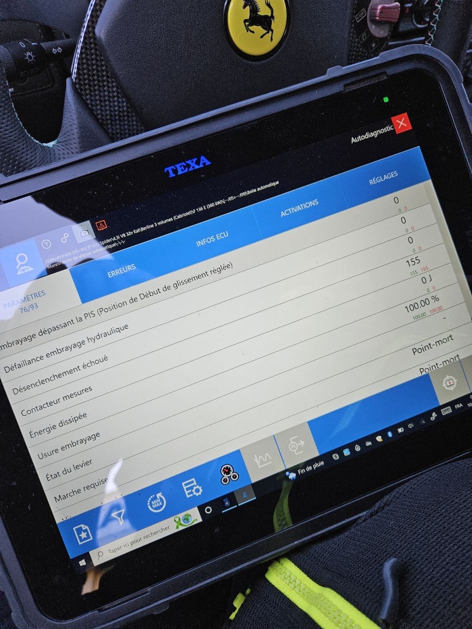

Bonsoir à tous, Je suis l'heureux propriétaire d'une f430 spider de 2007 depuis 3 ans.
Suite à une dernière sorti, je sens que mon embrayage arrive à son terme. Ayant discuté avec des amis, ils m'ont conseillés de passer par le forum pour savoir si les symptômes que je ressentreflète bien ce problème.

Faut la passer à la valise déjà
ensuite si c est l embrayage
assures toi que l indépendant change bien tout ce qu il faut
personnellement si j étais toi
tu lui dis de t’appeler quand tout est au sol et tu repars avec les vieilles pièces comme ça il est pas tenté de les remettre ( ça arrive )
faudra compter un bon billet
autour de 5000€ de pièces si elles sont commandées hors ferrari
7000€ chez Ferrari
et entre 2000 et 3500€ de mo
j ai fait plusieurs embrayage je mets 35h tranquillement avec le nettoyage

Bonjour merci à tous pour vos réponses, suite à vos conseils, j'ai amener le véhicule chez un spécialiste ferrari à mougin et comme pressenti, l'embrayage est complètement HS. Ce garage n'a aucune disponibilité avant fin décembre au moins et niveau tarif il m'annonce un devis embrayage + volant moteur et d'autres pièces également que je n'ai pas retenu à plus ou moins 8000 euros. connaissez -vous des alternatives avec des délais plus rapproché ?
Lg-360
C'est malheureusement le tarif... Le seul avantage chez un indépendant c'est que certaines pièces peuvent être des pièces renforcées, notamment la butée de chez Hill Engeneering (pour ma part) alors qu'en concession, c'est de l'origine.
Pour le délai, il faut appeler les quelques garages capables et voulant faire ce gente d'intervention sur ce genre de voiture. Mais j'ai peur que ça soit difficile actuellement de trouver une date plus rapprochée...
Je suis bien conscient que ça fout les boules de devoir se passer de sa voiture pendant 2 mois...

I would be highly sceptical of a clutch wear reading of 100%.
The screen also shows a PIS of 0, when 4.8-4.9, should be the value.
At this point you have no better info than when you started.
